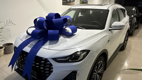

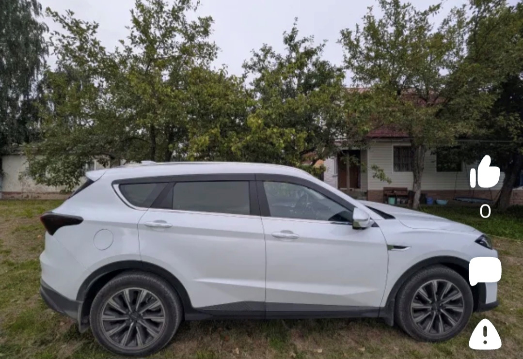

Всем бодрый! После 500 км, понял что звучание штатной акустики меня вообще не впечатляет, шумят арки, не хватет дефлоекторов окон и конечно тонировки.
Дилер в поларок дал- антикор, сигнализацию с меткой, сетку в бампер.

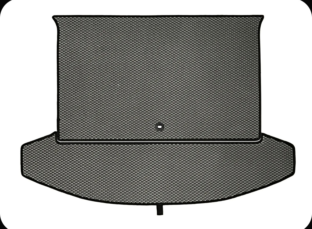

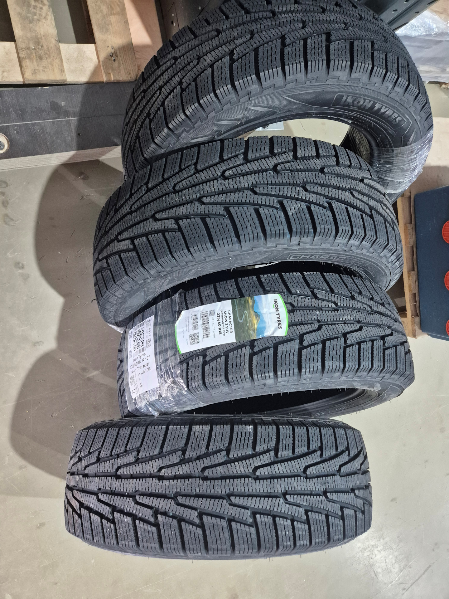

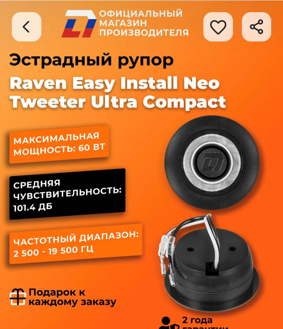

Загнал на бронь морды и зон риска, затонировал зад 5% и передние стекла 50%. Сделал шумку дверей, поменял динамики, поменял твитеры(поставил назад, в комплектации комфорт их нет, но есть места под них) стало очень хорошо играть. Купил Ева ковры+раздельный коврик в багажник. Повесил плоские дефлекторы. Удивили войлочные арки, буду так же шумить, плюс обработаю аля жидким стеклом, чтобы предать жёсткости, шумить металл, уже не получится так нанесен антикор. Купил зим резину Ikon липучка. Заказал на Али полку в подлокотник, накладки на дефлекторы, арки, чтобы не закидывало грязью дверь и проем, подсмотрел в чате у кого то. Удивило отсутствие крепления крышки бензобака, тоже доработал.
Короче доработал немного. На данный момент пробег 1700 км, Джет поехал уже веселей, до 1000 км ездил в Эко режиме не превышая скорость 100 км. С учетом дефицита бензина, залил 92, стал немного тупее, может кажется, но едет, чек не горит, тьфу, тьфу. Всем полного бака!

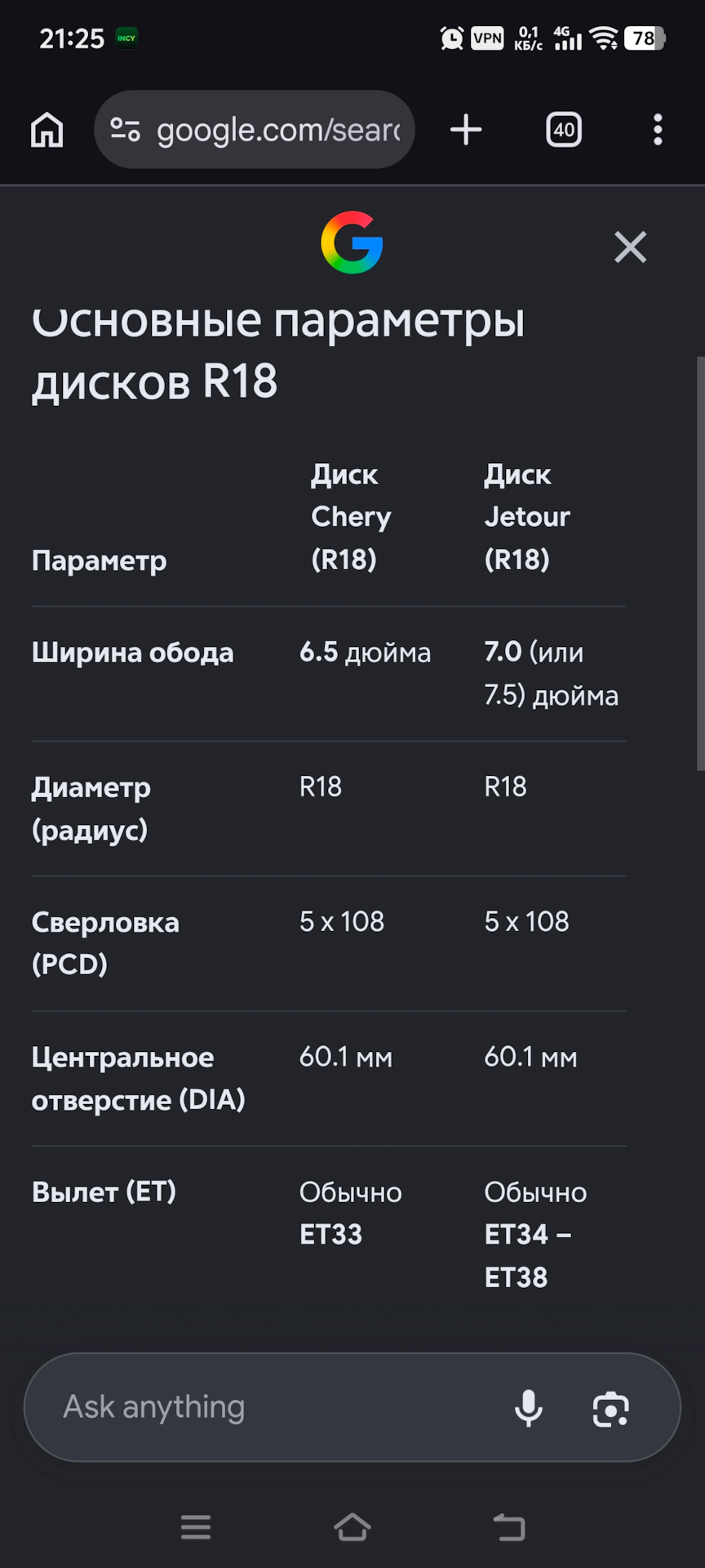

Диски от Черри 6,5хR18 + 235/60 R18 не подскажете, будет нормально для зимы? Кто-то пугает что усковаты диски будут, типа надо ставить шириной 7…
Резина налезет, вылет какой? Можно в шинном калькуляторе сделать подбор, будет наглядно
Разница в 5 мм где-то есть, то есть будут наружу маленько торчать. Меня интересует именно посадка резины, не будет ли как трапеция садится?
Oko161
235/60 R18 резину брать или же искать 225/65 R18?
Обе встанут на диск
Охота повыше, у нас дороги зимой пц
Выше сильно не будет, у вас высота 65 от ширины колеса 225
относительно шума — а какая резина стоит? у меня сайлуны 301 стоят — шум, если ехать по крупнозерновому асфальту, но там любая шина шумит, а так тишина.
Такая же, шумка мне не нравится, полностью делать такое себе. Арки дополнительно зашумлю+меньше будут мокнуть
Они мокнуть не будут😁, этот войлок сделан из пластмасы☝🤝
Фиг знает, на пассате были похожие, но толще 100%, стояли 19 катки при полной загрузке, задние колеса на кочках терли немного, по виду не пластик был. Дополнительное армирование не помешает, плюс шумку кину
