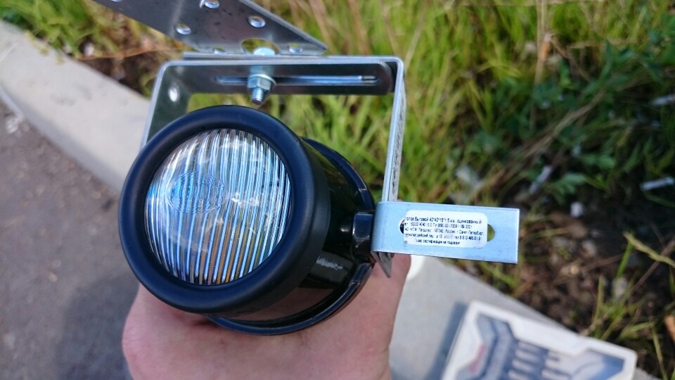

Прикупил себе вместо оригинала (они стоят просто писец) Hella micro DE, сразу переделал их под ксенон, поставил 3000 аля jdm стайл.)
Люблю жёлтый свет в туманках.
Крепил на уголки и пластины из строительного магазина, делал на парковке у леруа мерлен, дабы сразу докупать необходимый материал. Светят достойно.

Какой размер самой линзы?
А как они на самом деле должны крепиться? Голову ломаю и инфу найти не могу(
Там специальные пластиковые, переходники, на схеме бампера можно посмотреть на экзисте или емексе
Не нашел( Только блоки туманок здоровые
Норм. У тебя типа рефленные линзы получается ?
Я фото изнутри не делал. Крепил на монтажную ленту плюс стяжки где только можно. /Подключил к ближнему. Но выбивает предохранители. Нужно подключать подругому
С наружи не рефленые, внутри возможно, но они не разборные посмотреть не получится, свет ровный и чистый от них, светотеневая граница чёткая.

Тоже думал такой ксенон поставить в птф, но даже не знаю где искать )))
Здорово вышло !)
Нашёл на авито, но можно и с экзиста заказать они там 4500 стоят
Именно лампы ?
Ааа, пардон! Я про линзы, лампы на рынке автомобильном купил.
Понял, спасибо ) ярче галогеновых получилось ?)
На счёт ярче не скажу жёлтый все-таки не такой яркий, но если поставить вместо 5000к будет ярче
Не не, я не признаю ксенон выше 4300к) в птф как раз хочу желтый поставить )
