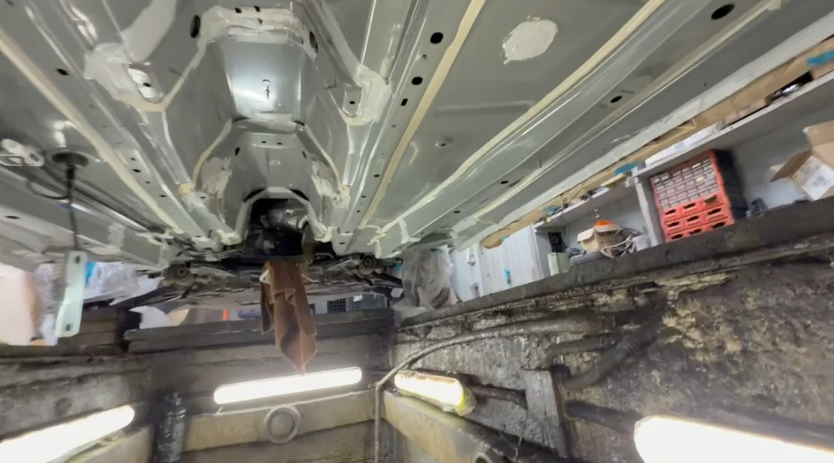

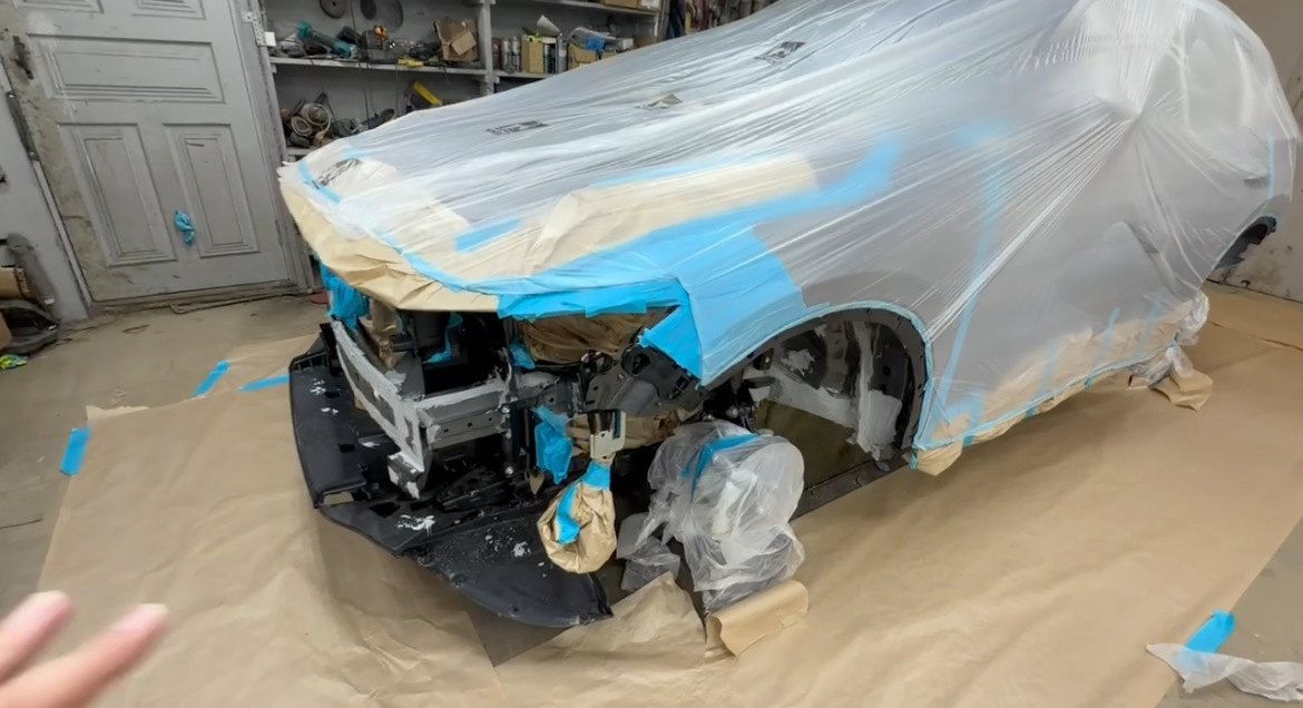

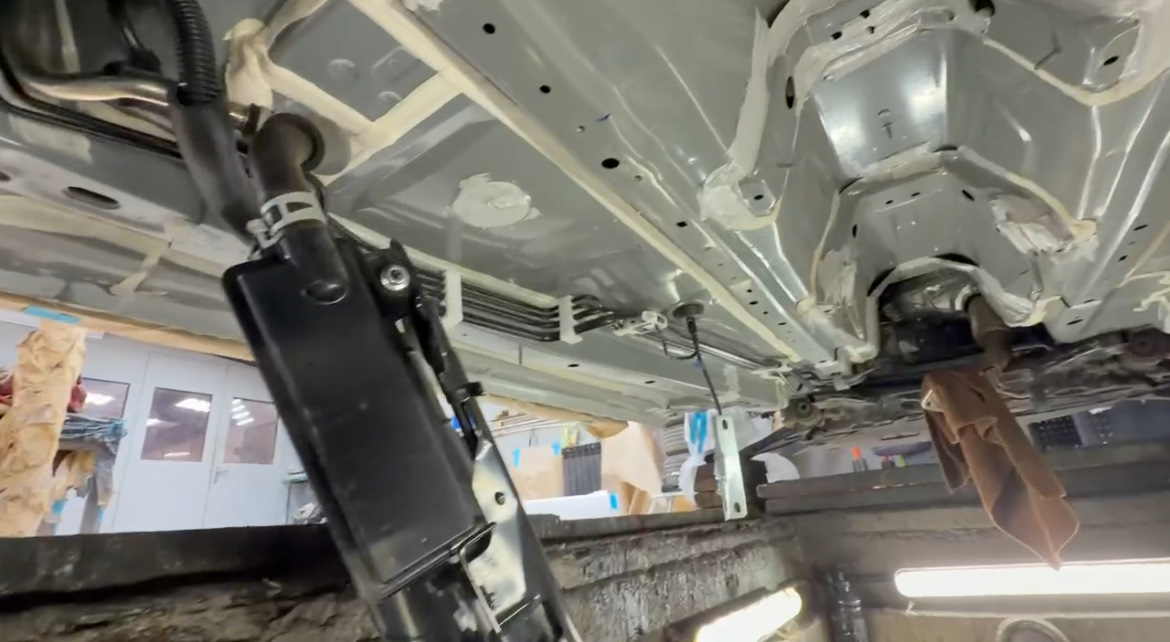

Дальше постановка на учёт, а затем было решено сделать антикор. Поэтому сразу же отвожу машину для работ по антикору в Рязань, по времени это уже май 2026.
Антикор со снятием выхлопной системы (топливный бак не снимался), а также со снятием переднего бампера и фар для доступа. Сделан на пробеге 200 — 300 км.
Чтобы был примерно понятен уровень разбора машины перед антикором, приложу фото, которые мне выслали в качестве отчёта —

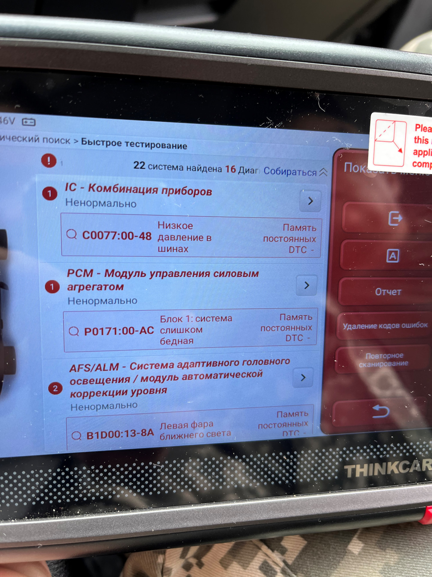

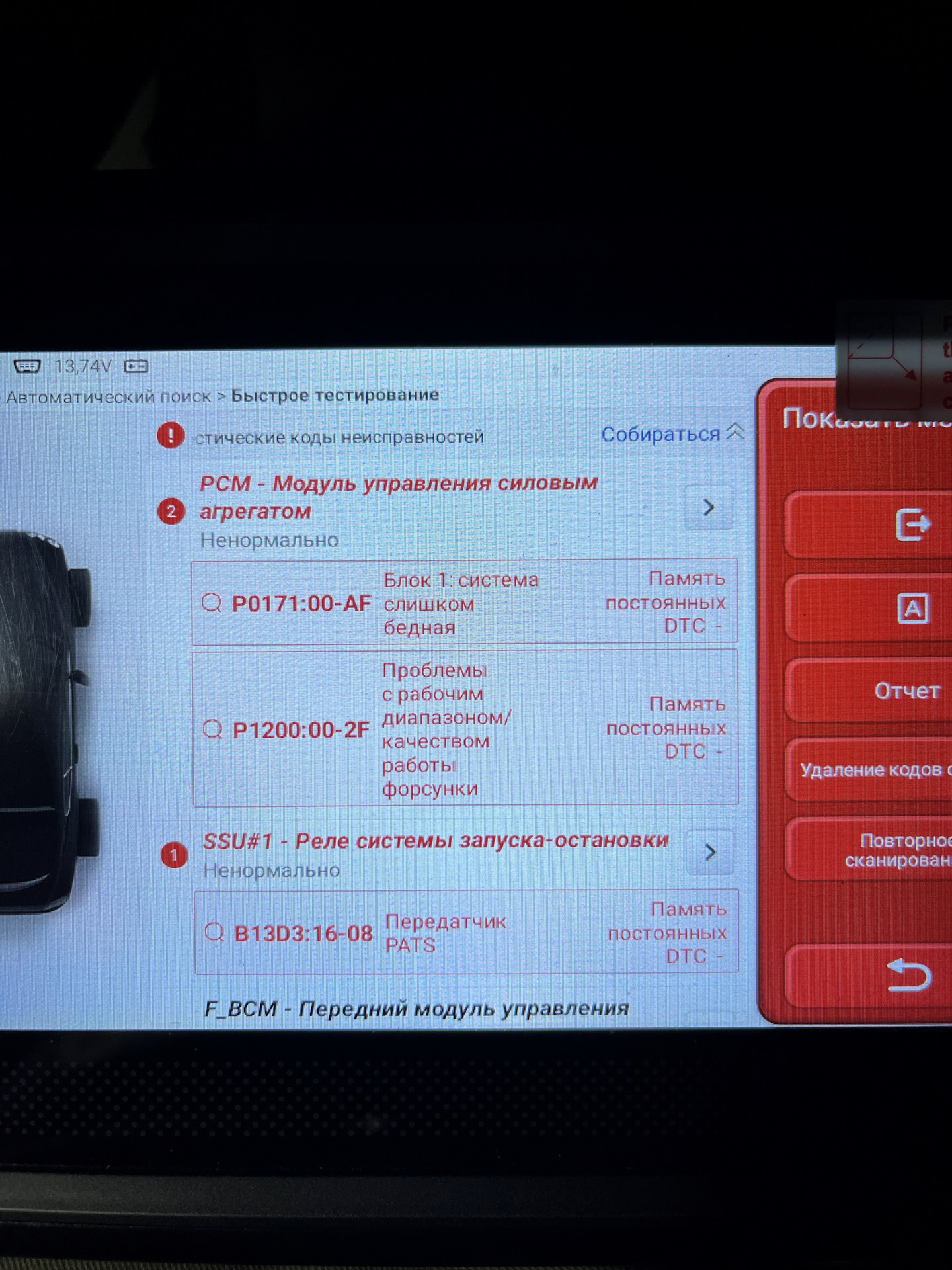

Завожу машину утром — после пары минут работы на холостом ходу загорается "Check Engine". Поскольку имелся диагностический сканер, после полного прогрева подключился.
Высыпалась целая куча ошибок по всем системам (вероятно из-за того, что в процессе антикора скидывалась клемма аккумулятора), но особое внимание привлекла P 0171 (бедная смесь).
Дальше начал смотреть различные показатели, относящиеся к разделу PCM, и увидел значение долгосрочной топливной коррекции +20,31% (машина находится на холостом ходу).

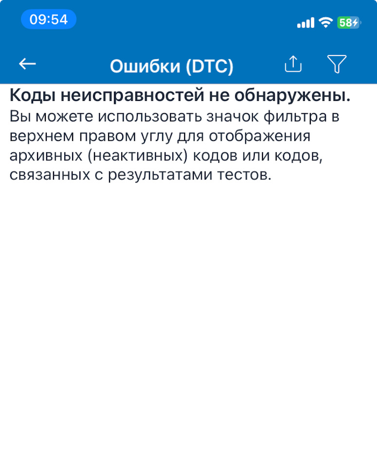

Ошибки сбросил и решил проехать с подключенным сканером, чтобы посмотреть, как ведут себя коррекции. В итоге на оборотах порядка 2000 – 3000 долгосрочная коррекция где-то в пределах +3%…+6% . Но стоит отпустить педаль газа и при движении накатом, а также если машина просто стоит на холостом ходу, долгосрочная коррекция сразу же переключается на значение +20,31% (почитав различную информацию в сети понял, что для каждого режима работы формируется свой отдельный показатель долгосрочной коррекции).
Машина при этом ведёт себя по ощущениям вроде как нормально, нет троения, заводится нормально, обороты не плавают. Во время движения “Чек” не загорается, но стоит постоять какое-то время на холостом ходу перед поездкой и загорится, а дальше уже не пропадёт, если только не сбросить сканером.

То есть, к привычной уже P0171 теперь добавилась ещё и P1200.
При сбросе ошибок P0171 пропадает, как обычно, до следующего простоя на холостых, а вот P1200 появляется практически сразу и никуда не уходит. Поскольку, во всей этой истории всё началось всё-таки с P0171, то кажется, как будто форсунки тут могут выступать в роли пострадавших вследствие какой-то другой проблемы. Но, всё равно, на всякий случай, решил хотя бы залить вместе с полным баком 100-го Экто Лукойловского ещё и Маздовский очиститель отложений —

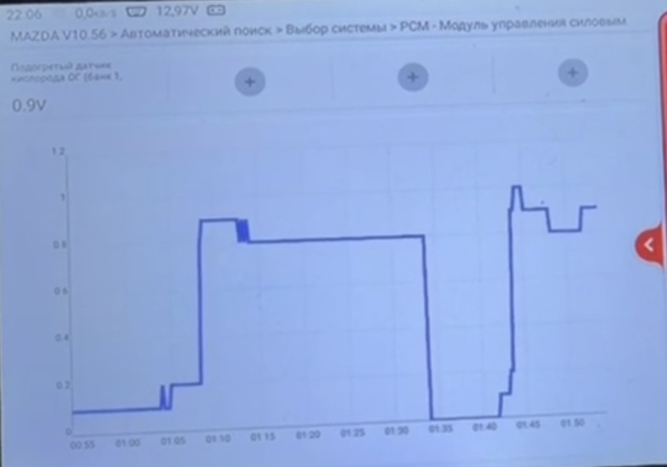

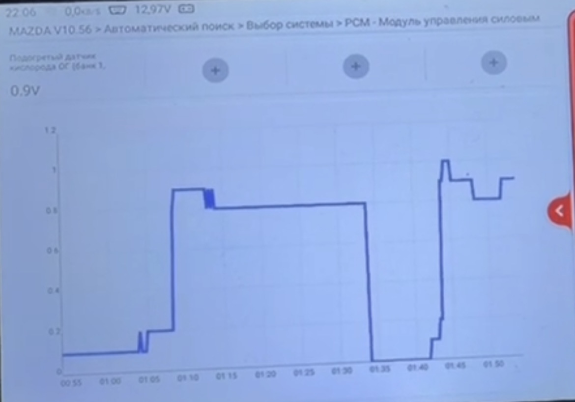

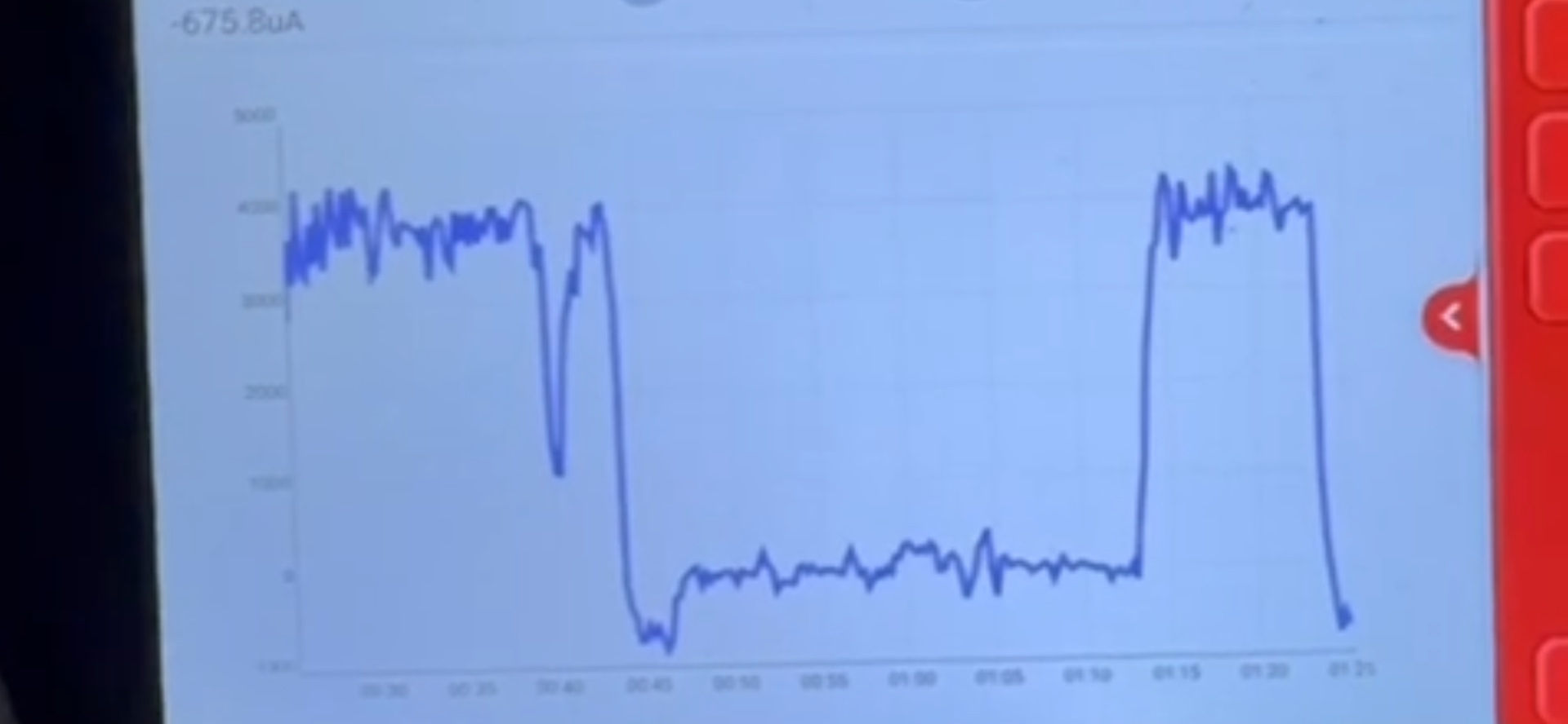

2. По первому Лямбда-зонду на холостом ходу постоянные колебания от 80 мкА до 130 мкА или около того. В движении, если разогнаться до 3000 оборотов и отпустить педаль газа, то при замедлении значения поднимаются до 4000 мкА.
3. По второму Лямбда-зонду на холостом ходу показания 0.1 V.
При движении показания составляют 0.8 V, при отпускании педали газа падают до 0 V и снова при нажатии возвращаются к 0.8-0.9 V

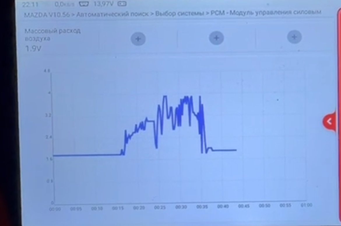

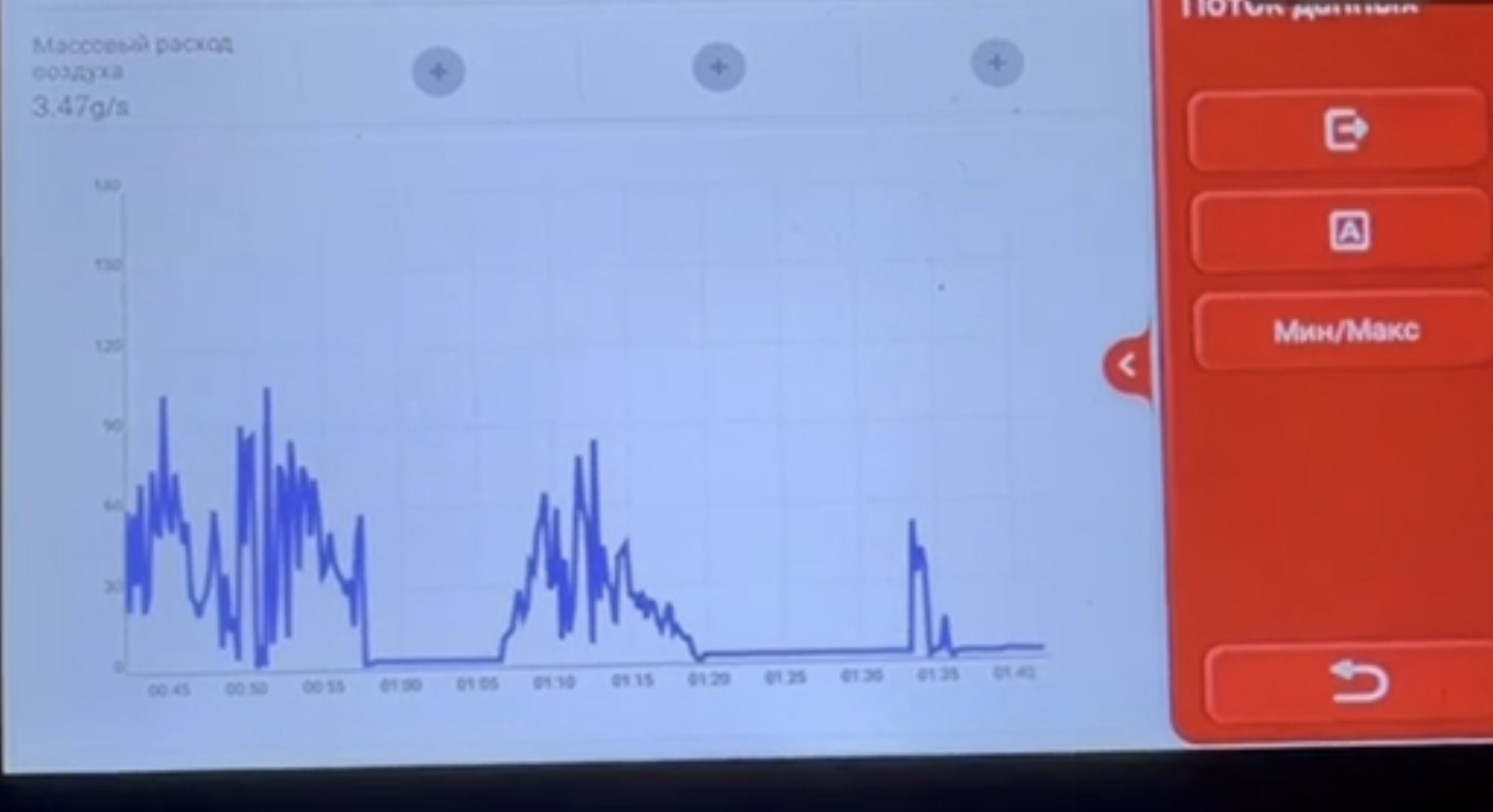

4. С датчиком ДМРВ картина кажется странной. В сети я постоянно вижу, что на прогретой CX-5 на холостом ходу его показания должны быть 2.17 г/с и 0.8-0.9 V. Но я ни разу не видел у себя 2.17 г/с на холостом ходу на прогретой машине, разве что только в процессе прогрева. У меня на прогретой машине значения гуляют от 0.8 г/с до 1.8 г/c, а в среднем где-то 1.2-1.5 г/с, а вольтаж при этом 1.8 V.
Очень хотелось бы сравниться с другой подобной CX-5. Либо это некорректный пересчёт самой программой, не знаю что думать.
На ходу пробовал разгоняться до 3000 оборотов и есть выбросы показаний чуть ли не до 100 г/с. А при последующем движении накатом с отпущенной педалью газа опускаются примерно до 3.47 г/с.
По вольтажу соответственно при разгоне до 3000 оборотов значения взлетают до 3.9 V и падают до 1.9 V при отпускании педали газа

Компьютерная диагностика показала всё то же самое, что я видел ранее.

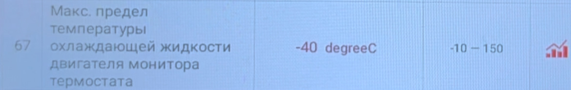

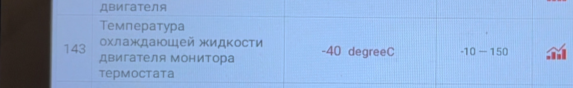

Из примечательного, диагност обратил внимание на этот параметр со словами "Вероятно, вот это может быть не нормально, такое может быть при обрывах" —
но копать в этом направлении он не стал

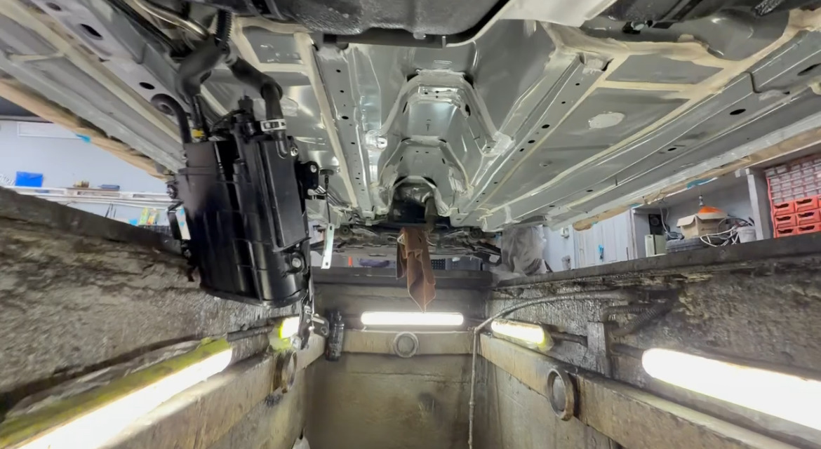

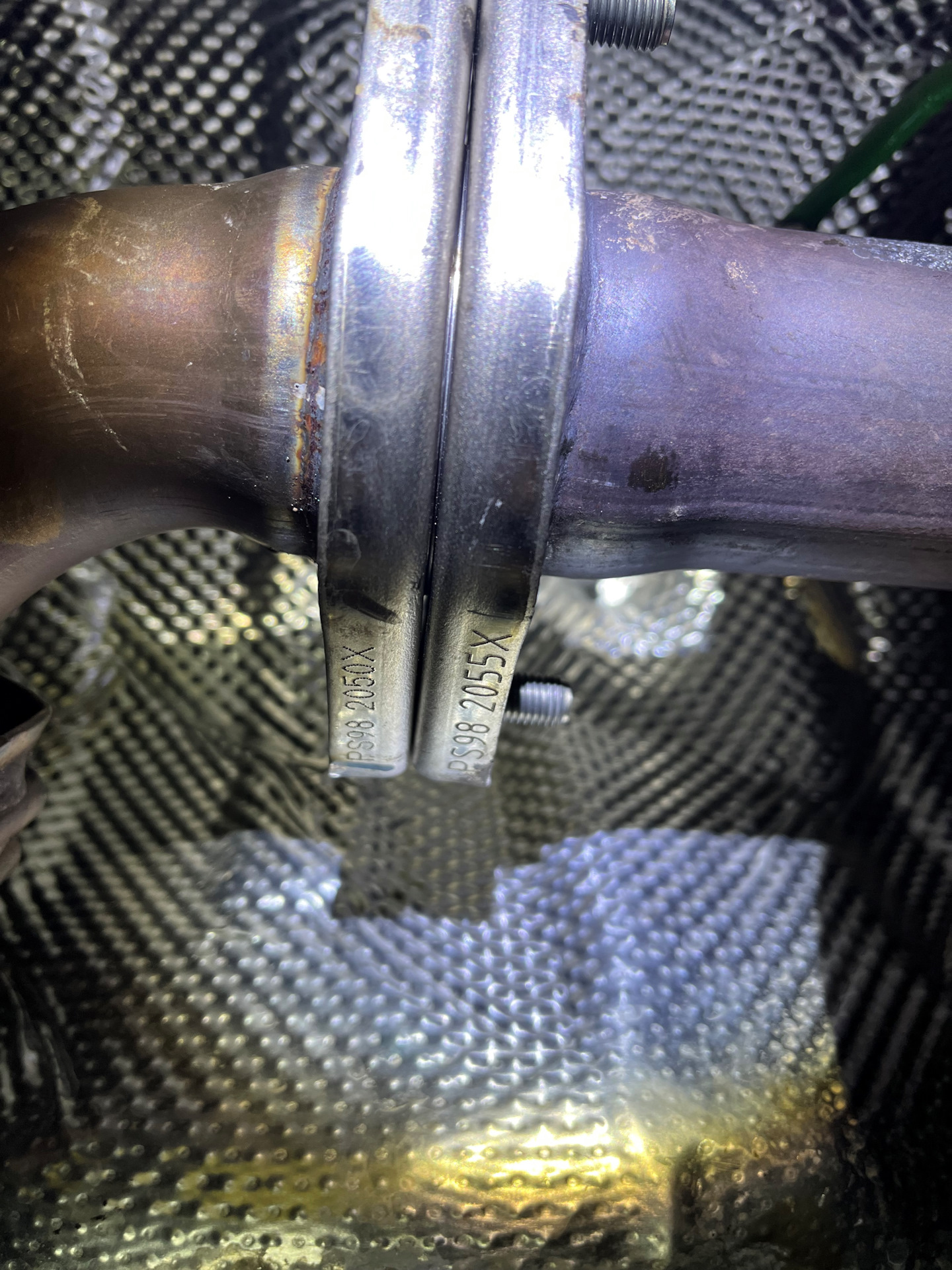

3.3 Проверка подсосов снизу

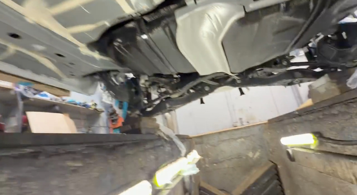

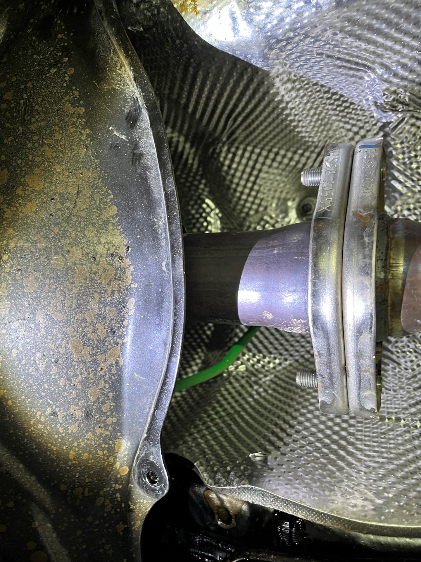

В какой-то момент я начал думать, может ли быть подсос вообще снизу, поскольку выхлопная система снималась. В том месте, где её отсоединяли, есть прокладка и, вроде как, по мануалам она одноразовая, хотя после разговоров с несколькими сервисами по антикору, пришёл к выводу, что обычно они её не меняют, якобы она отлично повторно встаёт на место.
В сети столкнулся с теорией, что даже если подсос воздуха идёт по низу уже после первого лямбда-зонда, но очень близко к нему, то при работе на холостом ходу, поскольку воздух ходит в обоих направлениях, он всё равно может проходить и через первый лямбда-зонд. Соответсвенно, система видит на выходе этот неучтённый воздух и начинает думать, что он просто плохо сгорает а затем и докидывать топлива уводя коррекцию в плюс.

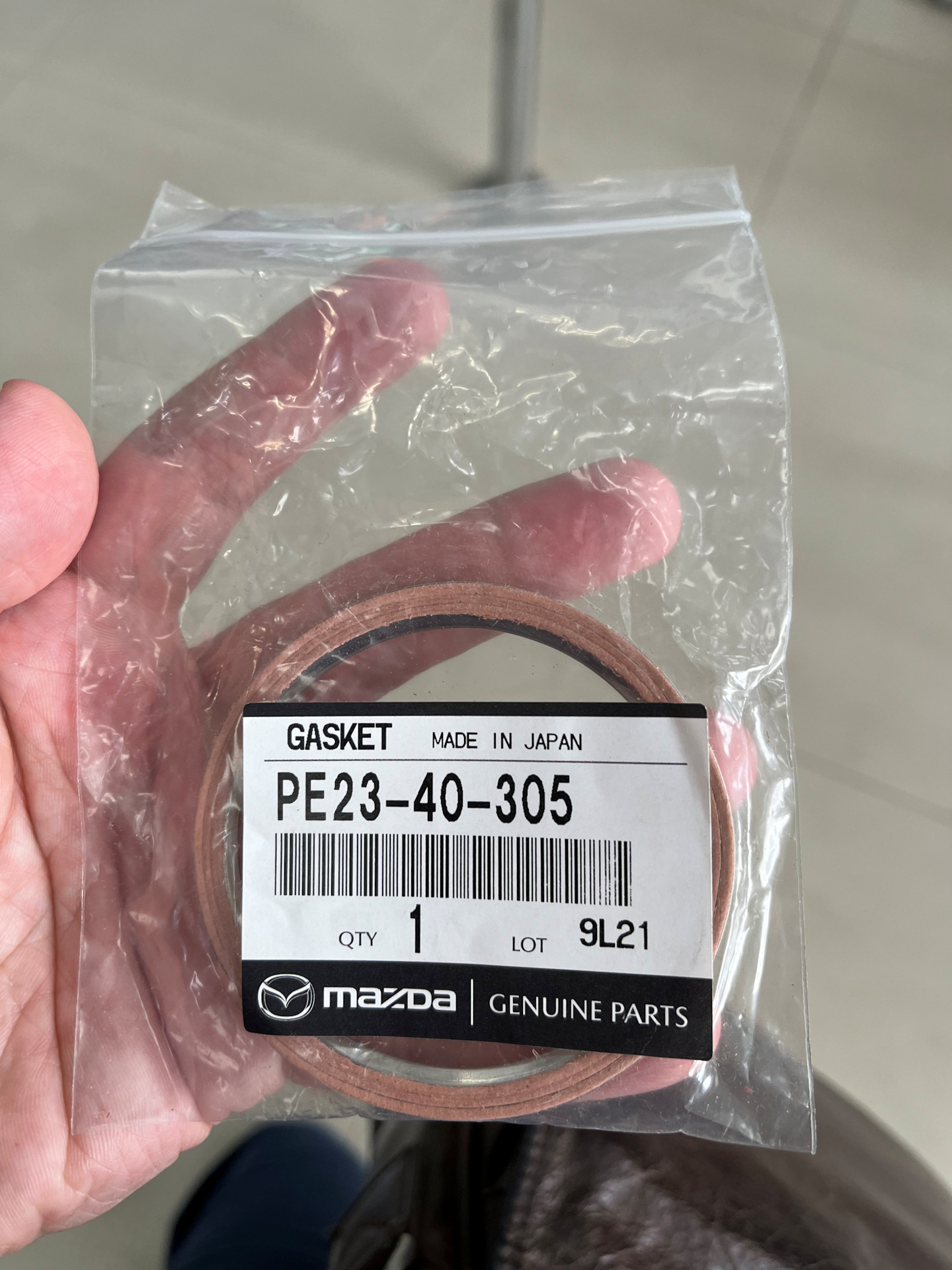

Арендовал яму на пару часов, на всякий случай прокладку решил поменять. Заранее прикупил новую (по вину на Китайскую Мазду пробить что-либо оказалось просто не реально), но предположил, что встанет та же, что подходила и на другие —
При осмотре соединения снизу ничего подозрительного вроде копоти замечено не было, да и воздух на заведённой машине по этому соединению не сёк
Новая прокладка хоть и встала по ощущениям неплохо, однако затянуть так, чтобы фланцы полностью сошлись не удалось. Необходимо будет на всякий случай пронаблюдать, как это будет выглядеть через некоторое время

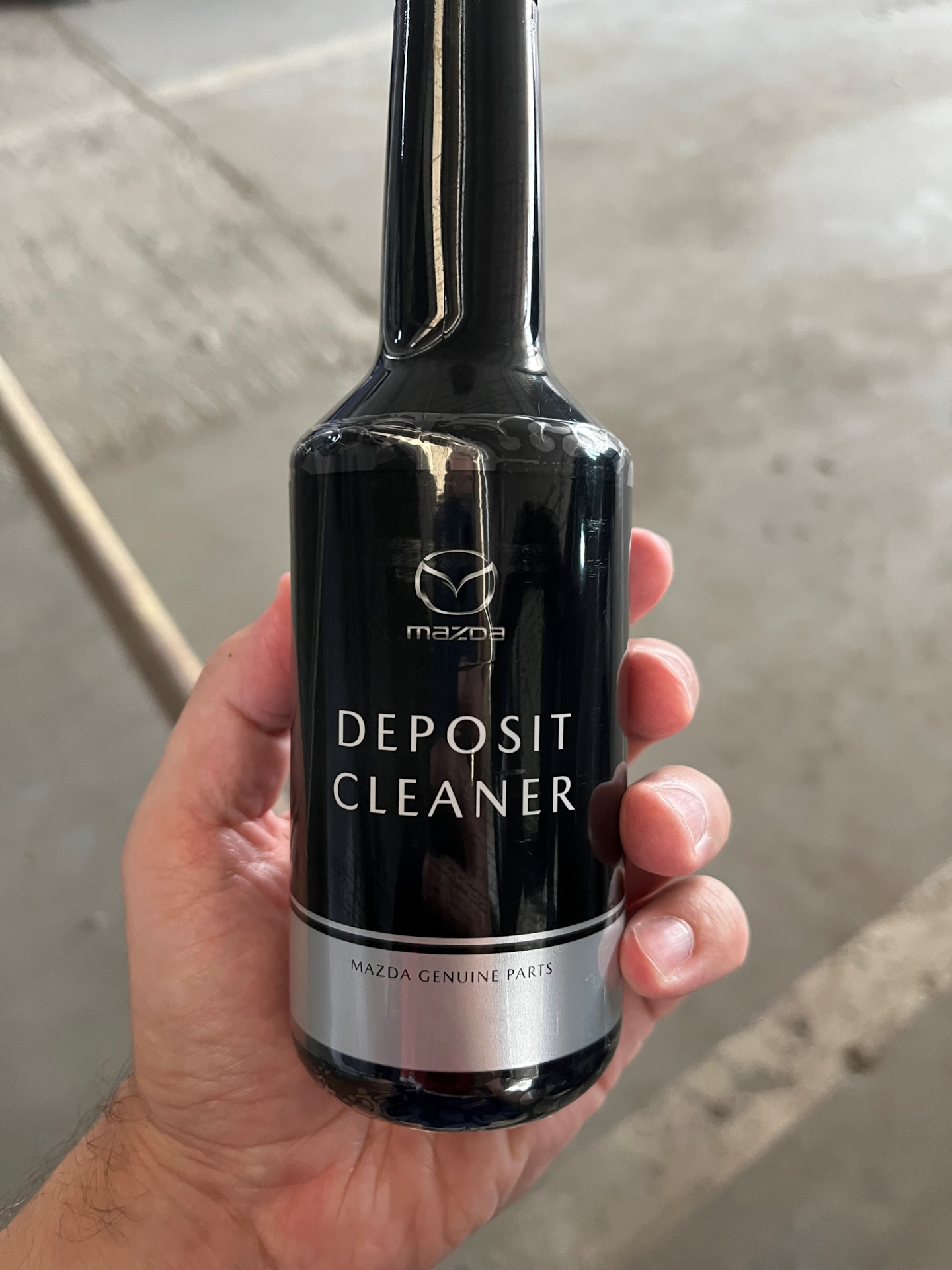

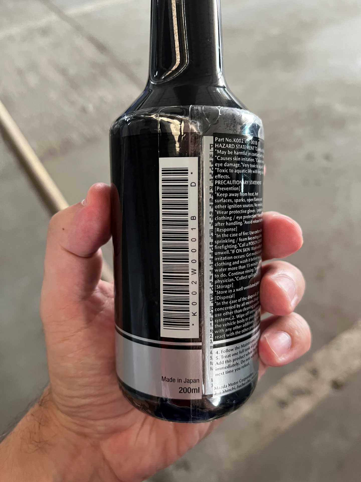

На текущий момент бак, в который был залит Маздовский очиститель практически выкатан, причём последние 150 км специально попытался прокатать более агрессивно, почаще поддерживая обороты на 3000. Но результата это не дало.
Подошло время нулевого ТО (так как решил делать его на 3000 км, а сейчас полный пробег именно 3000 км), буду делать в ближайшее время и пока воздержусь от дальнейших поездок.
Что проверять дальше, кроме форсунок, пока не представляю.

А также слова диагноста про обрыв по показаниям термостата не выходят из головы. В обновлении от 26.08.2026 расписал почему так может происходить

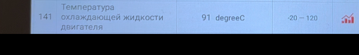

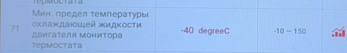

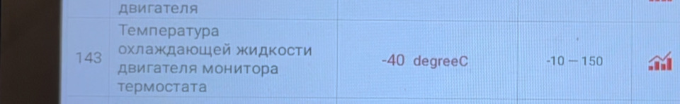

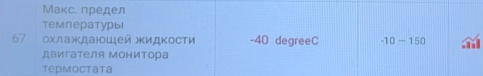

Как я писал ранее, диагност в первом сервисе обратил внимание, что показатели по термостату -40 и это якобы может говорить о обрыве
Всего с -40 есть 3 поля и все они про монитор термостата —
Однако вчера я обратил внимание, что есть ещё и 141 поле, которое нормально показывает температуру охлаждающей жидкости
Кроме того на приборной панели температура охлаждающей жидкости тоже отображается нормально.
Да и сама машина находится в закрытом цикле, судя по полю 126, то есть она понимает, что она прогрета.
Начал копать информацию в сети и нашёл что вообще на CX-5 есть в этом плане два датчика, один мониторит состояние термостата, другой отвечает за показания температуры на приборной панели.
Дальше нашёл, что для китайского рынка устанавливают механический термостат и при этом датчика температуры самого термостата в системе нет. То есть очень вероятно, что поэтому мы и видим -40 во всех полях связанных с монитором термостата, по сути это могут быть заглушки. И поэтому на слова диагноста тут вообще возможно ориентироваться не стоит
Есть ли есть владельцы китайский Мазд, снимавшие с помощью сканера эти показания, отпишитесь, такая ли же у вас картина.

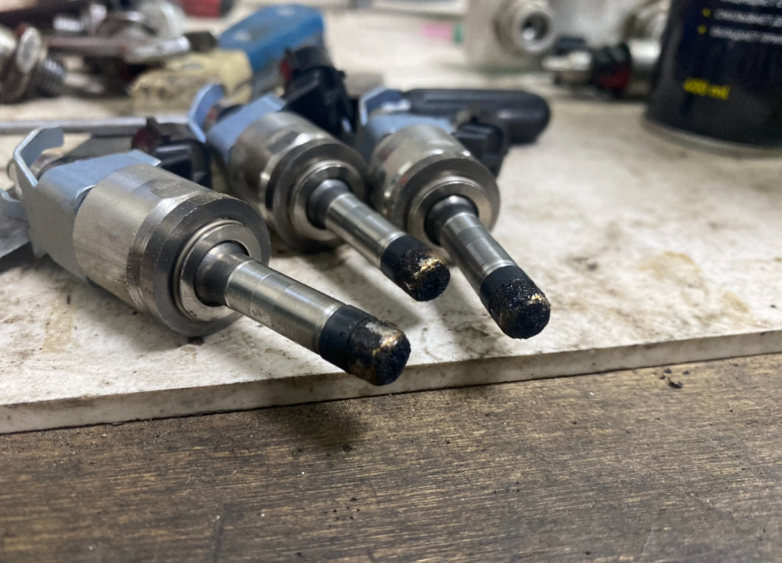

Из того, что успел опробовать — осмотрел всю трассу адсорбера снизу на предмет повреждений, ничего не обнаружил.
Также возил на промывку без снятия форсунок жидкостью LAVR ML 101 двумя порциями у официалов, абсолютно ничего не изменилось.
Ещё обнаружил особенность, что если стоять на холостых и открыть бак, то краткосрочная коррекция, а за ней и долгосрочная поползут вниз.
Думаю уже всё-таки почистить форсунки со снятием, поскольку вот на такую статью ещё натолкнулся — www.drive2.ru/l/555537871…sclid=mu15hjqseq990405579

К MAF претензий практически нет
Ваще значение на хх 1.77 г/сек в эталоне
У вас ниже и это признак что где то что то не так
Обьем бензина 5 мг/сек это прям норма

Проверьте трубку которая идет от клапана абсорбера до бака.
Возможно через нее идет подсос воздуха
При разборе для проведения антикора вполне могли сдёрнуть и не поставить на место.

А) ДМРВ (датчик массового расхода воздуха).
Ты правильно обратил на него внимание. Для SKYACTIV-G 2.0 на прогретом ХХ нормальный расход воздуха — 1,9–2,17 г/с . Твои показания (1,2–1,5 г/с, 1,8 В) ниже нормы. PCM «видит» мало воздуха, поэтому и добавляет топливо коррекцией, чтобы смесь не была слишком бедной.
Важный нюанс: MAF на твоей машине — это не просто датчик, это электронный компонент с прецизионной схемой. Если его загрязнить или повредить (а ты снимал бампер и фары — там рядом проходит жгут проводов), то показания могут сбиться .

Если с ДМРВ в ближайшие дни никто не поможет с показаниями с такой же китайской Мазды,
придётся попробовать осмотреть сам датчик.
Насчёт обрыва начали появляться сомнения, что он действительно есть, диагност начал говорить из-за того, что увидел -40 в показаниях по термостату, но сейчас я обратил внимание есть ещё поле 141. "Температура охлаждающей жидкости двигателя" и там она реально видит температуру ож. Стрелка температуры ож на приборной панели тоже всё нормально показывает, около 95 градусов. А по -40 те поля все с текстом про термостат, тоже начинает казаться, что заглушка в этих полях какая-то отображается. Тоже нужна машина для сравнения

Почему показывает -40?
Стрелка ОЖ вообще поднимается?
Было На фокусе когда обрывался провод с разъема ОЖ там и чек, и троил и стрелка соответственно не поднималась
При антикоре разъем не повредили? На ОЖ
Плюс как правильно подметили лямбда все норм подключена, тем более к ней лазили, на Корее 0,7 вроде, провод от лямды нигде на выхлоп не лёг?снова заехать на подъемник осмотреть !
По ОЖ самое верное на другой машине глянуть… Мб и правда как глухарь зашит
По поводу датчика с показанием -40, сейчас обратил внимание есть ещё поле 141. "Температура охлаждающей жидкости двигателя" и там она реально видит температуру ож. Стрелка температуры ож на приборной панели тоже всё нормально показывает, около 95 градусов.
А по -40 те поля все с текстом про термостат, тоже начинает казаться, что заглушка. Нужна другая китайская машина глянуть, заглушка или нет, согласен.
Подключение второй лямбды и положение провода тоже обязательно гляну на всякий, как доберусь до подъемника, спасибо!
Я себе тоже искал датчик температуры, который показывал -40, физически его нет, но диагностика видит этот параметр. Выше писал посмотрите отсорбер. Надо искать там где лазели

-40 у меня тоже показывает

Еще заметил на фото висящий адсорбер. Возможно на него стоит взглянуть?
По всей видимости придётся взглянуть, заодно и подключение второго лямбда зонда осмотрю, тоже слажу
Pavlushka56rus
Отсорбер как раз находится на днище под зашитами и его демонтирывали при обработке.
Можно из подкапота отключить трубку изаглушить со стороны двигателя, чтоб в с низу не разберать
Пробовал такую процедуру, но забыл описать её, снимал шланг адсорбера со стороны двигателя, перекрывал ладонью, но коррекция короткосроная не начала становиться отрицательной. Обновлю пост, тоже опишу это. На этом моменте подумал, что вряд ли из-за адсорбера, но при возможности осмотрю вообще всю трассу
По диагностике ширина импульса топливной форсунки 0.77ms, при нормальной ширине 0.25-0.35 ms!
У вас либо её льет потому что видит -40 на мониторинге термостата, либо нет нужного давления в топливной рампе!
По давлению сразу можно проверить сколько давит насос в баке, а давление ТНВД можно прочесть диагностикой!
Спасибо, что обратили внимание на ширину импульса!
По давлению наноса и ТНВД правда не могу понять на какие поля лучше смотреть
Нужно глядеть разделы связанные с давлением фактическим и требуемым.
С термостатом -40 я понял, встречал такое на сх9, тоже такой показатель есть там.
А вот к давлению я бы пристал наверное, от него и бедная смесь бьётся в ошибке
Ошибка по бедной смеси с очень большой вероятностью из-за недостаточного давления в топливной рампе, на скринах у вас провал по давлению топлива!хорошо бы вывести фактическое и требуемое на экран диагностики и посмотреть что на оборотах рассказывает оно!
И у вас датчик температуры ож показывает -40, его бы я в первую очередь смотрел, эбу думает что двигатель холодный, и станет ей топлива выше крыши чтобы она прогрелась!
По поводу датчика с показанием -40, я прямо воодушевился когда прочитал, очень логично выглядит, но сейчас увидел поле с номером 141. "Температура охлаждающей жидкости двигателя" и там она реально видит температуру. Стрелка температуры ож на приборной панели тоже всё нормально показывает.
А те поля, что с -40 они все с текстом про термостат, может китайцы в показания этого поля просто заглушку какую вывели? Есть ещё довод в пользу того, что она понимает, что прогрета — там есть поле с номером 126 закрытый или открытый цикл — и CL вроде как означает закрытый. Прочитал, что на прогреве, цикл открытый (в нём она не ориентируется на лямбда-зонды), а как только прогрелась, закрытый. А раз она в закрытом, значит до неё всё-таки доходит, что она прогрета.
А подскажите, пожалуйста, по давлению топлива, провал Вы имеете в виду поле номер 15?
Да 15.
Когда ошибка Р1200 появляется, заливаю маздовский очиститель или по трассе оборотов побольше. Уходит.
Мне, к сожалению, не помогло( А насколько много обычно приходится проехать на повышенных оборотах?
Я между районами мотаюсь, километров 30-40.

В таких случаях обычно надо смотреть то, куда лазили руками(выхлоп). По себе знаю, что сейчас кругом рукожопы — накосячат и не скажут. Напряжение 0.1 на второй лябде не низкое? Помнится на корейце норма была 0.7. Все же выкрутить свечи. Бедная смесь даст о себе знать(если по цилиндрам) по цвету свечей
В 90% в серваках рукожопы
Pavlushka56rus
Попробовал поискать информацию, первое что говорит поиск нейронкой, что вариант нормы, но как будто это реально маловато —
Для Mazda CX-5 2025 года (в том числе китайской сборки) нормальные показания второго (диагностического) лямбда-зонда (он стоит после катализатора) обычно такие:
На холостом ходу — примерно 0,3–0,7 В. Иногда в отдельных случаях на прогретом двигателе могут быть чуть ниже (около 0,1 В), и это тоже может укладываться в норму.
В движении — значения меняются: при нажатии педали газа напряжение растёт (примерно до 0,8–0,9 В), а при отпускании — падает почти до 0 В.
Нужны показатели ещё с какой-то китайской Мазды, походу

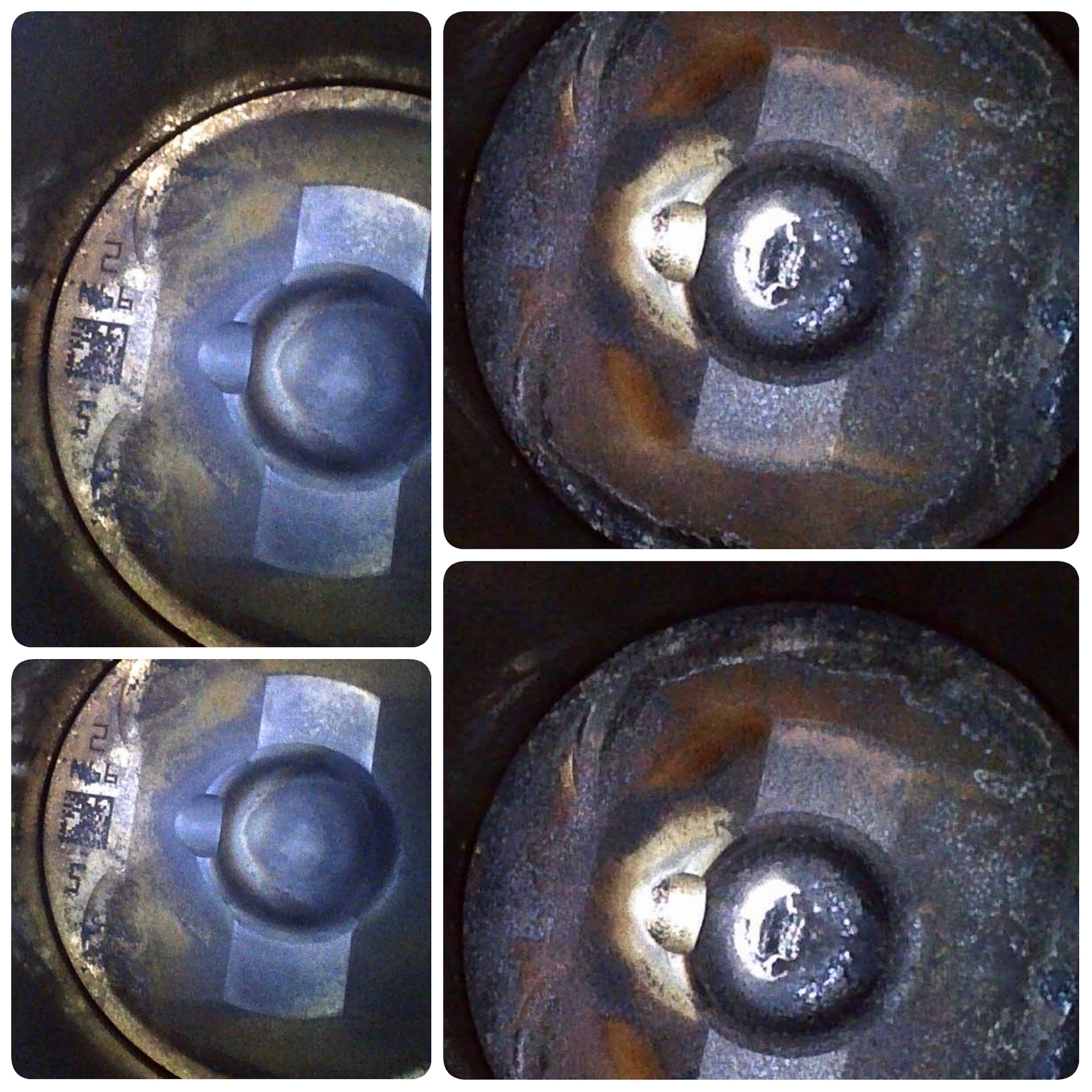

До свечей обязательно дойду, буду смотреть и свечи и форсунки сами эндоскопом хотя бы посмотрю, как будут результаты обязательно выложу
И все-таки взгляните еще на адсорбер, быть может его повредили или соединение какое то нарушили и оттуда подсос

Сейчас попробовал поискать ещё и второй результат выглядит более тревожно —
Дело в том, что задача второго датчика — следить за тем, насколько эффективно работает катализатор: он сравнивает состав выхлопных газов до и после нейтрализатора. В исправной системе, когда катализатор хорошо справляется со своей задачей (все топливо догорает), второй датчик должен показывать более «высокие» значения — примерно в диапазоне 0,4–0,6 В. А 0,1 В скорее говорит о том, что датчик фиксирует избыток кислорода — то есть выхлоп после катализатора всё ещё довольно «бедный» по кислороду. Это тревожный знак: возможно, катализатор забился и не справляется со своей функцией, либо есть другая проблема (например, подсос воздуха, неисправность первого датчика, проблемы в топливной системе).

Форсунку первую снять и посмотреть

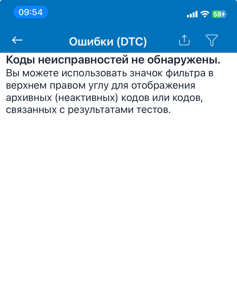

Не так давно появилась ошибка Р1200. Залил полный бак с Моющая присадка в топливо Lavr 120 мл Ln2126. Откатаю, отпишусь. Не знаю правда подходит она для Мазды или нет.
В любом случае отпишитесь, любая информация будет полезна
Откатал чуть больше половины бака и ошибка ушла. До этого не мониторил.
Со снятыми форсами картина была бы яснее. Наличие стружки показала бы проблему с ТНВД. Ну и сами форсунки пролить на баланс и проверить на герметичность. Эндоскопом бы ещё посмотреть на клапана. Сколько пропусков в цилиндрах после прогрева, когда заводите на холодную? И во всех ли цилиндрах? И эндоскопом посмотреть сопла форсунок сильно ли загажены. У меня после кап ремонта тоже ездил, тошнил двиг обкатывал 2т км. Потом ошибка бедной смеси. Снял форсы карб клинером сопла промыл и все прошло. Вообще вариантов из за чего бедная смесь может быть много
Какая стружка на новой машине?))

Я бы посмотрел форсунки через эндоскоп, не так сложно и сразу будет понятно засрано или нет, если чисто то дело в другом.
Это есть в планах, хочу добыть эндоскоп и перед тем как везти её ещё куда-то хотя бы взглянуть. О результатах тоже напишу тут как только сделаю
Ошибка P0171 на Mazda означает, что двигатель работает на слишком бедной топливовоздушной смеси в первом банке цилиндров. Это приводит к потере мощности, нестабильной работе и повышенному расходу топлива. Если проблему долго не решать, бедная смесь может повредить каталитический нейтрализатор.
Причины можно разделить на три группы:
1. Подсос лишнего воздуха (неучтённого):
Трещины или повреждения в патрубках впускного коллектора.
Изношенные или порванные прокладки впускного коллектора.
Неисправный клапан PCV (вентиляции картера).
Подсос через вакуумный усилитель тормозов.
Негерметичность соединений после дроссельной заслонки.
2. Недостаток топлива:
Засоренный топливный фильтр.
Загрязнённая сетка бензонасоса.
Слабый топливный насос (низкое давление).
Неисправный регулятор давления топлива.
Засоренные или неисправные форсунки.
3. Сбои в системе управления:
Неисправный датчик массового расхода воздуха (ДМРВ).
Неисправность датчика положения дроссельной заслонки (ДПДЗ).
Сбой в работе датчика кислорода (лямбда-зонда).
Неисправность датчика температуры охлаждающей жидкости.
Редко — проблемы с блоком управления двигателем.
Симптомы
Чаще всего при ошибке P0171 водитель замечает:
Горит индикатор Check Engine.
Снижение мощности, особенно под нагрузкой.
«Ватная» педаль газа.
Плавающие обороты холостого хода.
Затруднённый запуск, особенно на холодную или в сырую погоду.
Повышенный расход топлива.
Рывки и провалы при ускорении.
Детонация (металлический стук) под нагрузкой.
Хлопки во впускном коллекторе или выхлопной трубе. (с)
А с p1200 у меня этого ничего нет. Как невидимая хворь. Но ведь когда-то вылезет, да еще как…
Судя по пропускам это не форсунки точно, я имею ввиду их повреждение или неисправность. Да и в принципе 2,0л Скайактив меньше этим страдают, да к тому же на таком пробеге это маловероятно. Поэтому по всем косвенным признакам могу сказать что это бензин. Но по идее тогда Маздовское средство должно было помочь. Но по нему у меня нет практики применения, поэтому результат точный не могу сказать. А вот Ликви Моли для прямого впрыска помогает многим или присадка Керапур. Но в их применениях есть некоторые нюансы. Поэтому если интересно в лс могу рассказать все более подробно
А можно здесь вкратце по всем бутылочкам? Проблема ошибок по форсункам уже не единичный случай. Бутылка депозит клинер от Мазды не помогает. Надо будет другие пробовать.
potap8209
Да, подскажите, пожалуйста, либо в личку, либо здесь, если люди пишут что тоже им тоже интересно. И ещё подскажите, а как по пропускам понять, что точно не форсунки, было бы другое поведение или их было бы в разы больше?
Попробую кратко. Сейчас очень много случаев когда Маздаводы Скайактив жалуются на бедную смесь и причиной тому ухудшение качества бензина ⛽ Если раньше эта проблема была только на 1,5 и к пробегу ближе 100т км, то сейчас выскакивает и на 2,0л хотя он менее подвержен этим проблемам. У 1,5 раньше очень часто причиной бедной смеси были форсунки (нагар на соплах, стружка от тнвд) и многие у кого сейчас эта ошибка вылазит на любом пробеге в панике бегут снимать и мыть форсунки. Но в 90% случаев этого можно не делать. Снятие и промывка безусловно поможет на время, но так как причина не в форсунках, то бедная смесь вылезет через какое-то время опять. Я не говорю что у всех причиной будет бензин, но прежде чем лезть к форсункам можно попробовать применить промывку в бак. Либо Ликви Молли для прямого впрыска! Именно для прямого (не для инжектора, не для длительного действия) и откатать на ней бак. Так же если нет допустим Ликви Молли то можно попробовать Керапур 3820 (есть на синем маркетплейсе) по дозировке от 5 до 10мл на 10л. Если причина в бензине, то через какое то время вы увидите улучшение по долговременной коррекции. Теперь про обратную сторону медали. Эти присадки не рекомендуется применять на постоянной основе (Ликви Молли не реже чем 1 раз в 5т км) Керапур я бы тоже советовал применять только если есть симптомы по коррекции. Потому что профилактическое и постоянное применение вызывает образование нагара по периметру поршней. Поэтому как говорится без фанатизма и только по назначению. Иначе получится одно лечим, другое колечим.
potap8209
Тоже по керапуру 3820 ньансы интересуют.Прикупил 500 мл
Выше написал. Ну и для примера фото поршня до и после. Да безусловно это можно все легко убрать раскоксовкой, либо после прекращения применения центр поршня очистится сам, но вот по переферии нагар никуда не денется. В данной ситуации приходится выбирать меньшее из зол, как говорится лучше ездить с нагаром нежели с ошибкой бедной смеси. Но повторюсь их можно рассмотреть только как временную меру не на постоянной основе.
Большое спасибо!

Ничего не могу исключать)) Если бы мог вернуть время назад, посмотрел бы вообще все параметры ещё как только она сошла с автовоза. Но даже сканера тогда не было и сравнивать теперь не с чем(
Скажу так, обрыв точно даст не корректную работу блока, так что надо устранить эту проблему. Датчик тока повлияет только на заряд АКБ.
Вы имеете в виду обрыв в показаниях по термостату? Буду разбираться с этим. Пока не знаю как проверить, буду читать Я правда не уверен что это поле не остаётся -40 как заглушка вообще на всех Китайских Маздах, может они что-то своё там намутили. Хочется сравнить с ещё одной такой же.
Где-то мелкало, что на китайских маздах термос обычный механический, а не модный эвропэйский
Тоже где-то сталкивался с таким упоминанием, якобы и проблем тоже стало меньше после этого

Почему не хотите проверить форсунки? Я понимаю пробег маленький, но ведь и брак никто не исключает, может какая то из них вообще заклинила и толком топливо не распыляет. Недавно сам прошел этот путь с такой же ошибкой. Все решилось чисткой/заменой форсунок. Еще момент, долго с этой проблемой ездить не стоит, без нормального распыления топлива — можно словить перегрев цилиндра.
В конечном итоге это скорее всего придётся сделать, но начитался, что в случае съёма легко могут накосячить с уплотнительными элементами. Знать бы ещё где это аккуратно смогут сделать.
Ну и если вдруг окажется, что причина в чём-то другом, и машина будет богатить смесь и после чистки, то это повторится и забьются уже новые форсунки, поэтому сперва хотел точно отмести всё остальное. А не подскажете, у Вас тоже всё проявлялось только на холостом или вообще на всех оборотах?

Сегодня, проверял параметры тоже -40, температура, значить термостат не причем. Ошибки победить не удалось, причем интересно, что после сброса ошибок, на заглушенном двигателе опять показывает бедную смесь, как так. Дым то из трубы не шел) ставили подогрев сидений, родные блоки с кнопками, матами в 3 режима обогрев, проводка в блок предохранителей вроде даже по штатным местам, может это доп. оборудование как то влияет на параметры топливной системы, завтра отключу подогревы, и если не будет результата, буду мыть форсунки, а очень бы не хотелось.

Судя по схожей проблеме после снятия акб, думаю решение в электронике
Найди дилера или сервис с оригинальным сканером M-MDS (не Forscan!). Им нужно принудительно запустить процедуру «Fuel Injection Quantity Learning» и посмотреть, пройдёт она или нет.
Вот же ошибка по форсункам 1200, льют не так, отсюда бедная смесь и ошибка 171
