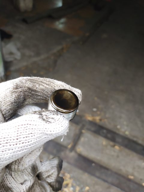

Снял поддон, никаких следов износа нет, стружки тоже нет, на магнитах металическая пыль, не большой слой, коробка начала переключатся нормально, вылезла ошибка p1605 не работают кнопки переключения на руле и выбор передачи на селекторе «режим М» куда дальше копать подскажите пожалуйста
Состояние масло было еще терпимо, без запаха гари
Поменял датчик EMM
