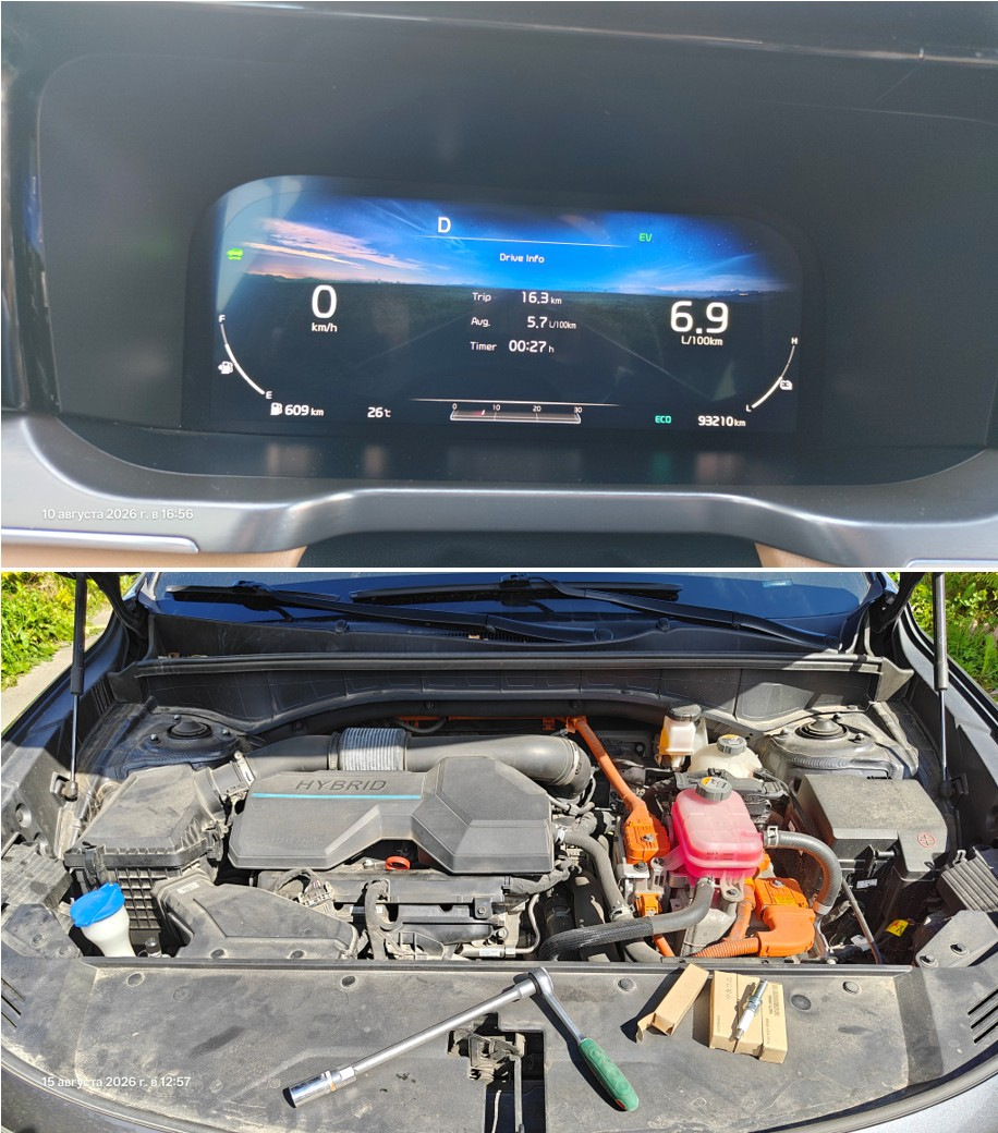

авто ведёт себя нормально, без нареканий, но есть вещи, которые давно было пора сделать.
А пробег уже 93000км.

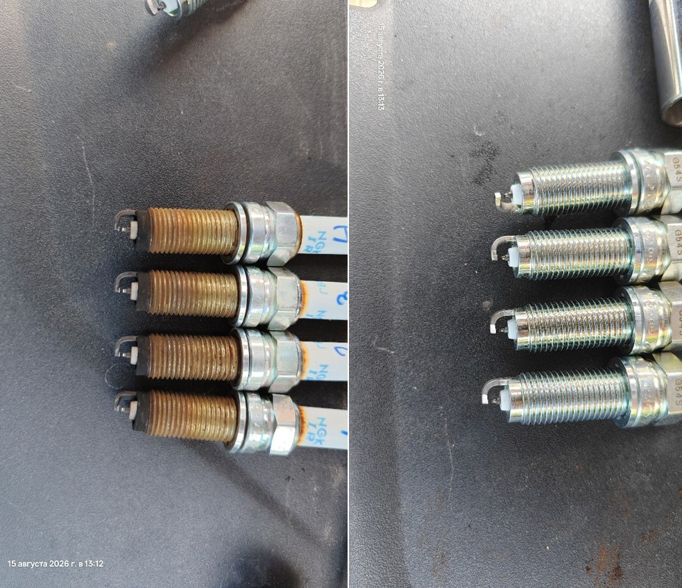

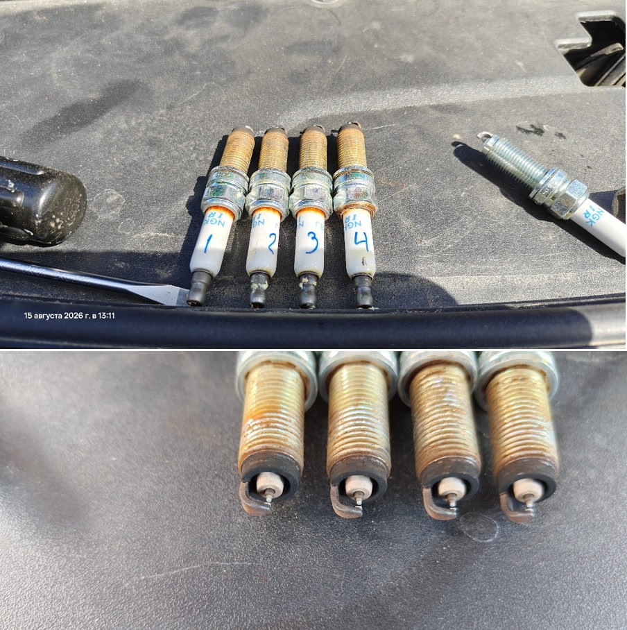

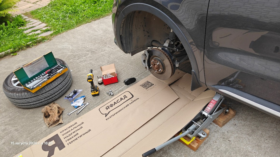

1. Замена свечей.
Без проблем, снял патрубок воздушный, отщелкнул катушки зажинагания, свечи открутил — новые закрутил и в обратном порядке.

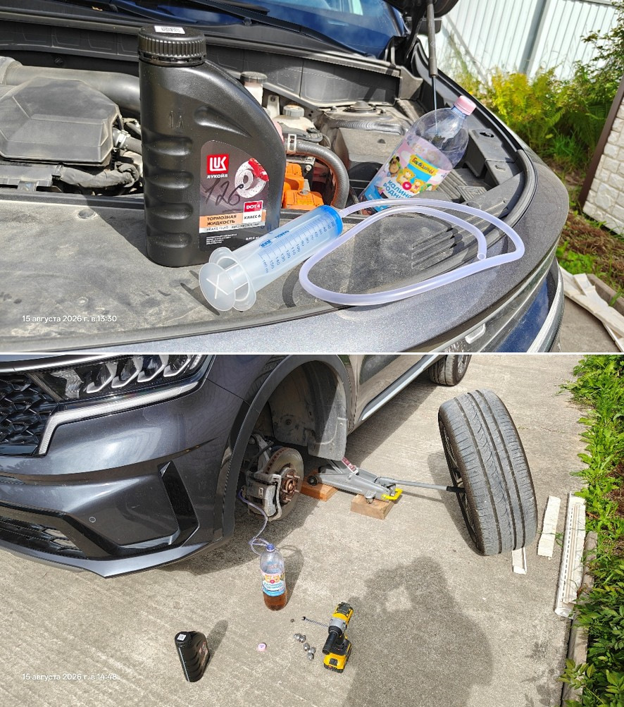

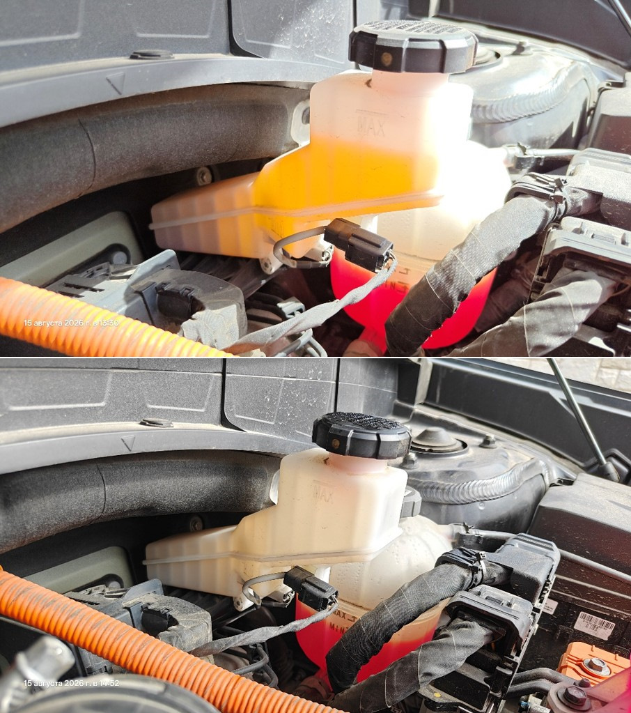

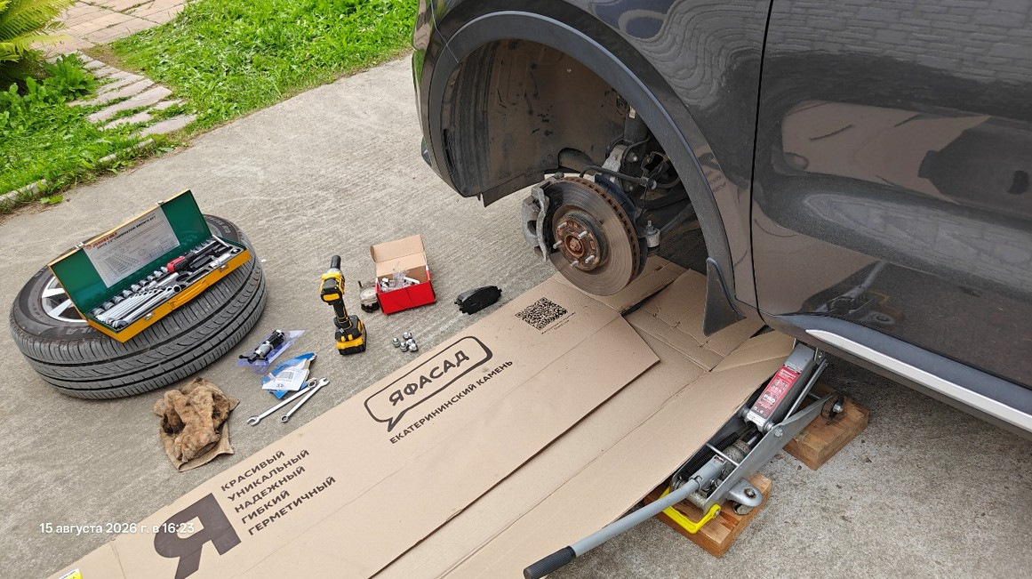

2. Замена тормозной жидкости.
(я не адепт ежегодной замены, спорить не буду, меняю, когда считаю нужным — в этот раз Нужно. На фото всё видно).
Тут пришлось побегать — система падает в ошибку, она умная, она видит что тормозука уходит и блочит линию. Прикольно, не знал что такое есть, теперь я ученый. Оказывается можно было сервисный режим врубить через ОБД, но я об этом узнал, когда уже колёса на место поставил :)

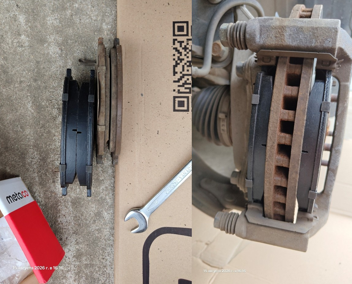

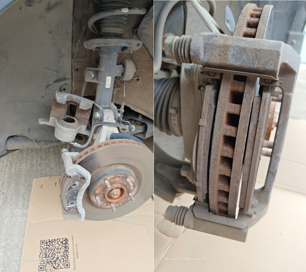

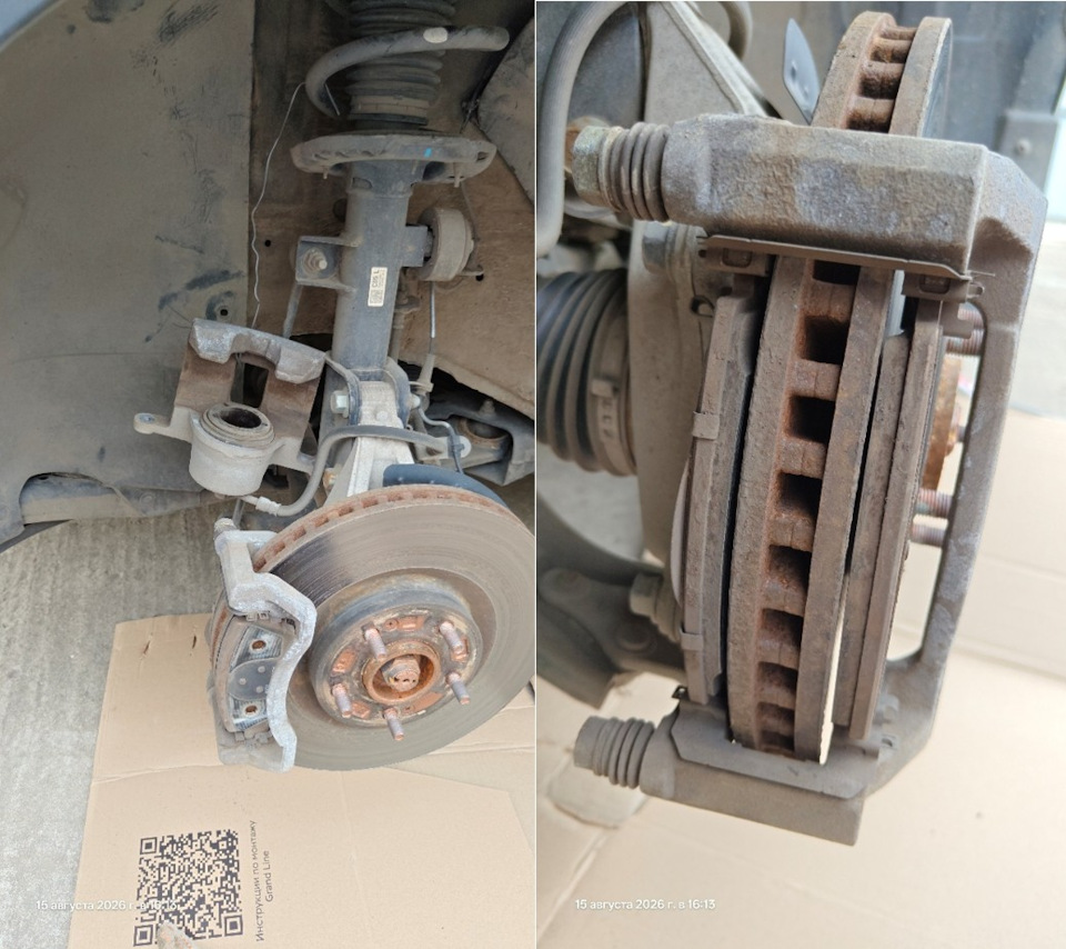

3. Замена колодок.
Колодки брал еще в тот момент когда машина ехала из Кореи в РФ. Поэтому Метасо. Лежали 2 года — ждали замену :) я думал я быстрее сотру, а тут Гибрид и колодки изнашиваются заметно медленнее, да и манеру езды я изменил. Поменял только передние, задние купил не те, как оказалось. Уже перезаказал. У Метако их 2 вида под одним номером как я теперь знаю. (в итоге перейду на Hardron, как эти сношу). Посмотрим как себя покажут.

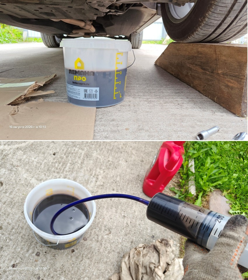

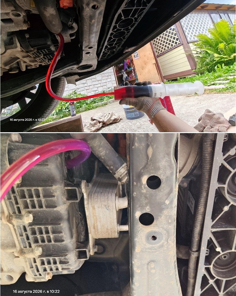

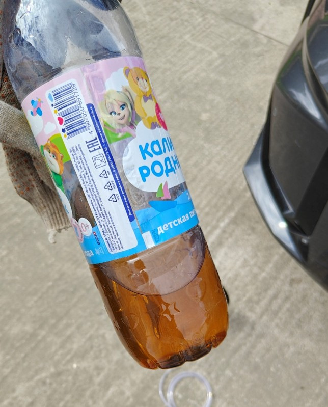

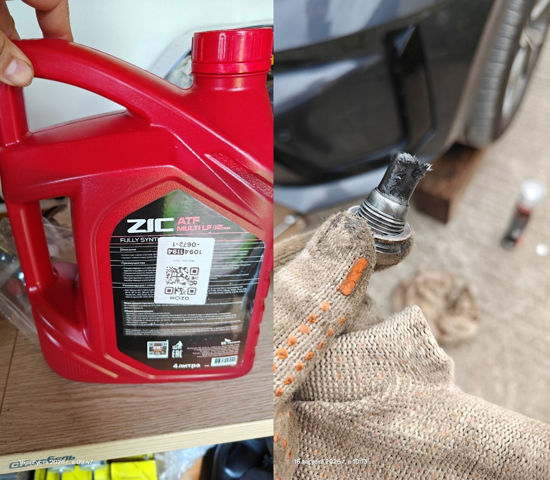

4. Замена масла в АКПП.
Облазил всё, ну капец как неудобно находится заливная пробка у нас. Решил через контрольное отверстие заливать и не париться. Метод рабочий :) для лентяев. Масло слилось — ну такое, на фотках видно. Слил меньше 4 литров, залил 3.5 по контрольному отверстию. Поведение коробки не изменилось. У меня к ней претензий нет. Следующим летом еще раз сделаю частичную замену. Долго читал по M1, мульти ЛФ, оригинал — решил залить мульти лф и не париться. (пробка сливная вся в стружке, сначала смахнул, только потом додумался сфоткать).

Это первая замена свечей?
В РФ — да. На родине — не могу знать. К сожалению историю обслуживания мне не предоставили.
По фото при замене колодок, направляющие даже не трогали или?..
Трогал, хотел даже обслужить. Но они живые, ход свободный, смазка есть. Не стал оборачиваться.
Хозяин барин! Ну на таком пробеге я сомневаюсь 😏
За счет рекуперативного торможения тормозная система более холодная чем обычные тормоза. Смазка и пыльники не убиваются.
Ок, надеюсь вы правы 🤝
Разве это стружка, это загар)))
