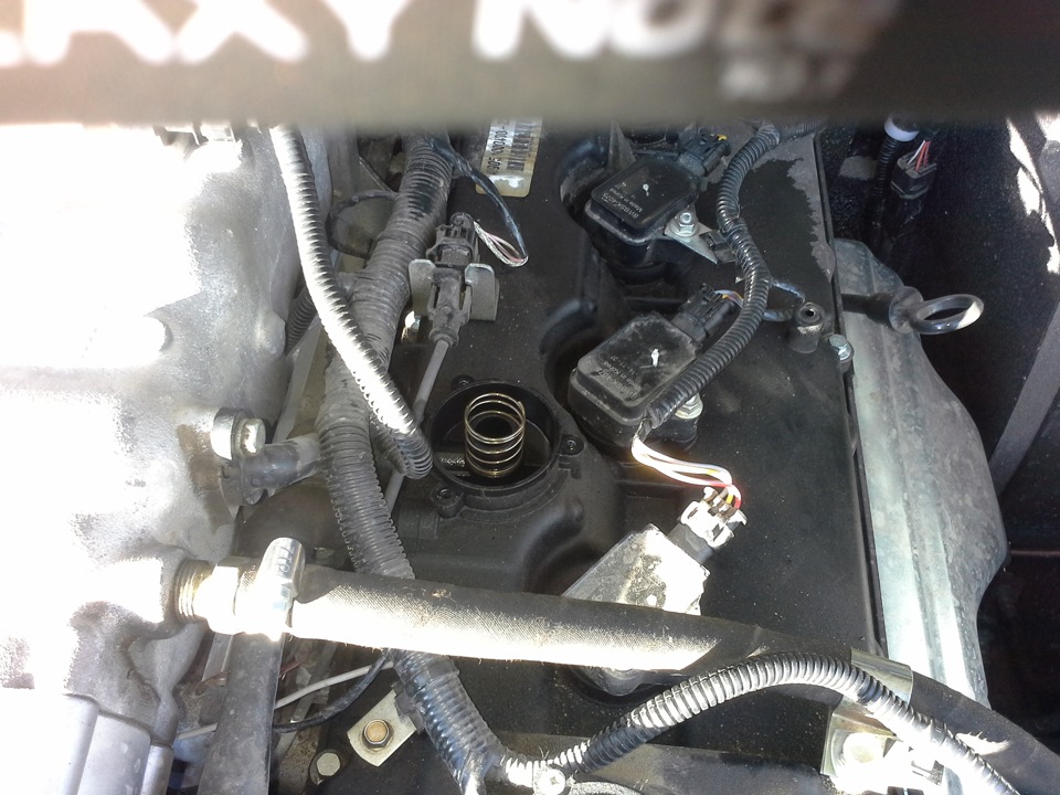

Доброго всем здравия! Читая БЖ на Драйве, заметил, что у многих, в том числе и у меня, крышка ГБЦ малость запачкана маслом.

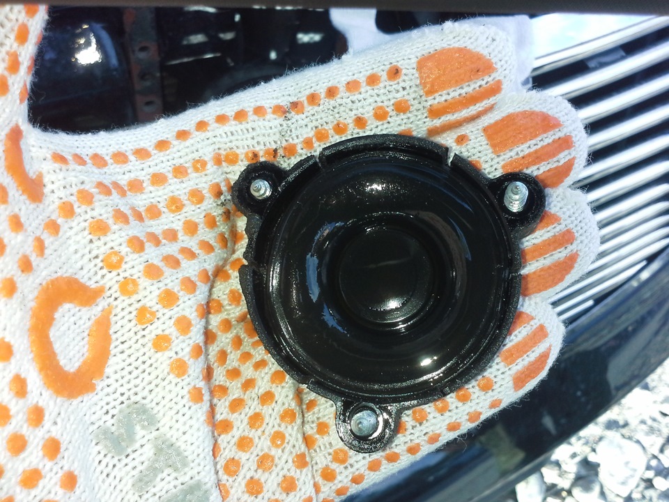

Как и у всех сопливит из под крышечки. Данная крышка на трех саморезах, которые многие рекомендуют просто потуже затянуть. А я вот решил это безобразие разобрать, т.к. знаю, что это сапун, которыйнеправильно работает. Сказано-сделано.
На первый взгляд все ок… НО, уплотнительная резинка, которая выполняет роль стравливающего клапана, как-то странно скомкана.

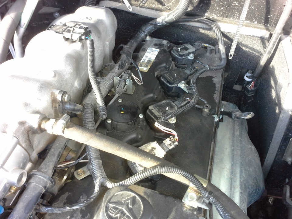

Расправил, поставил на место, предварительно почистив прорези, т.к. там скопилось много всякой бяки.
Теперь наблюдаю. делов на 7 минут, на стоянке возле работы…
