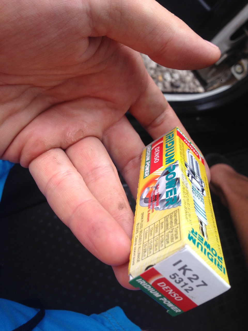

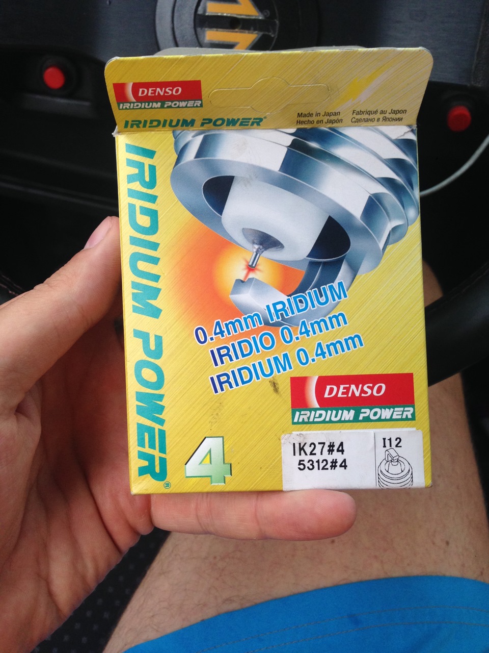

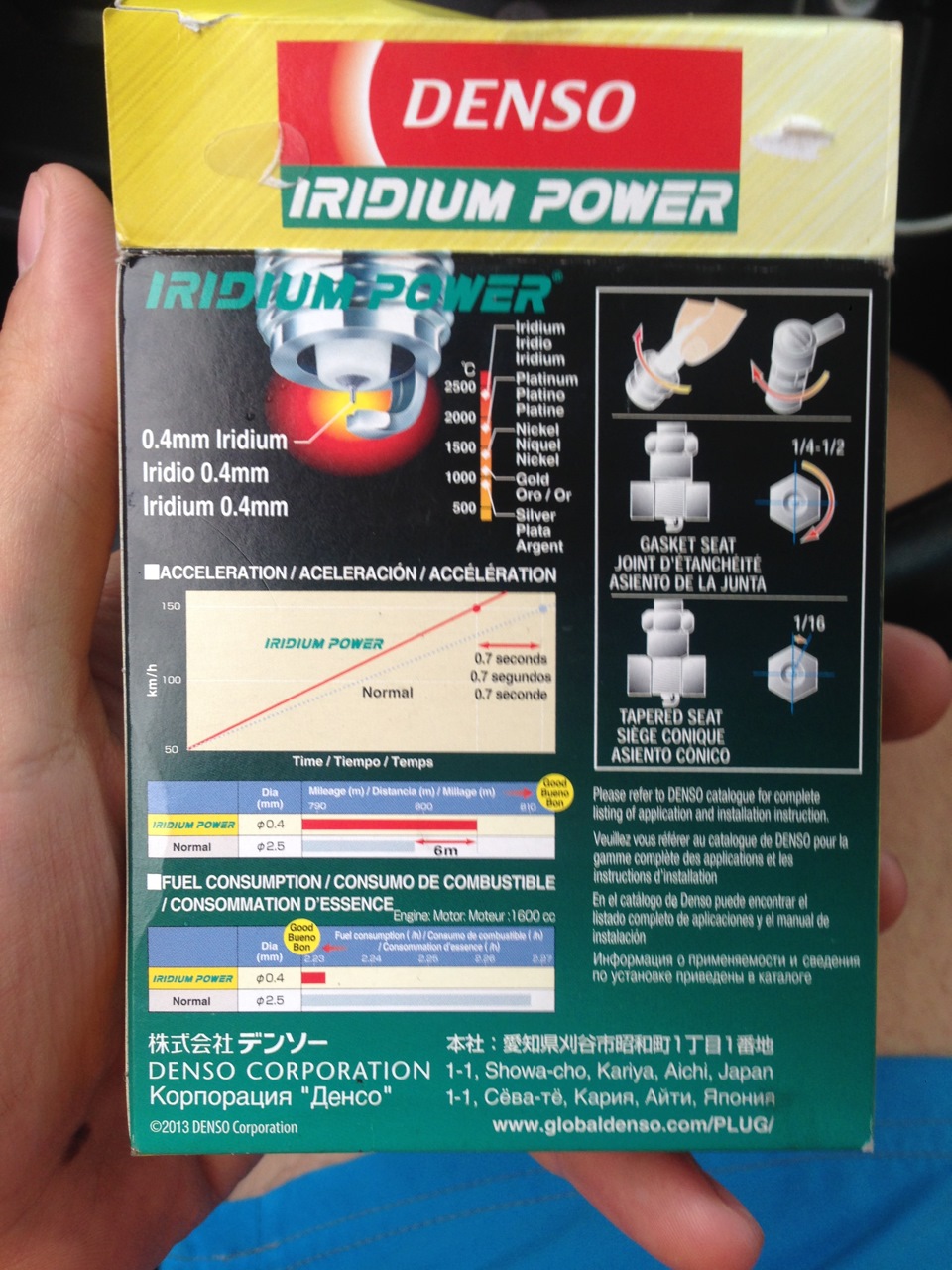

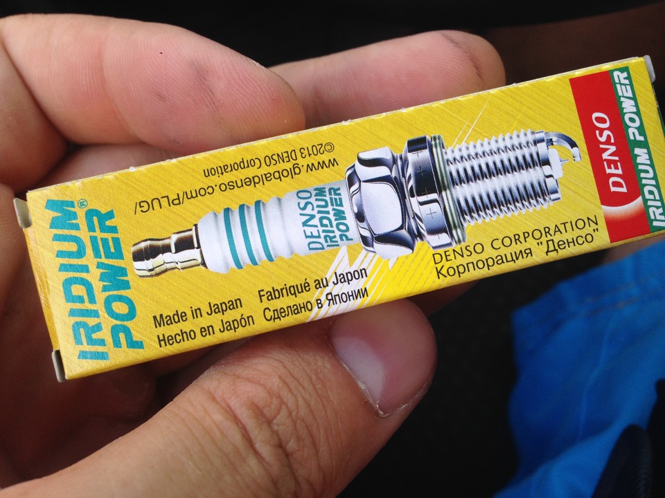

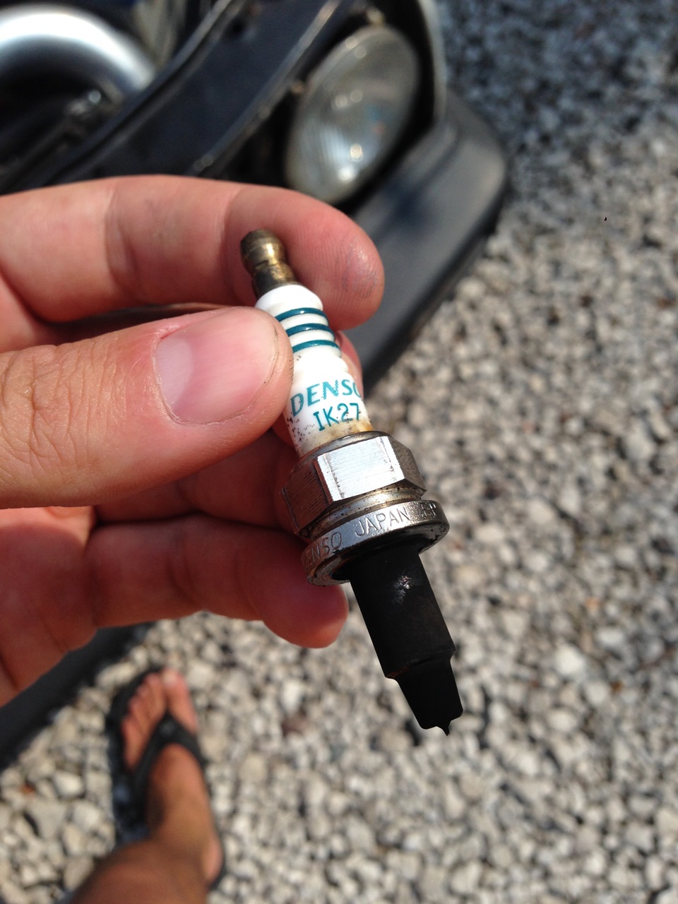

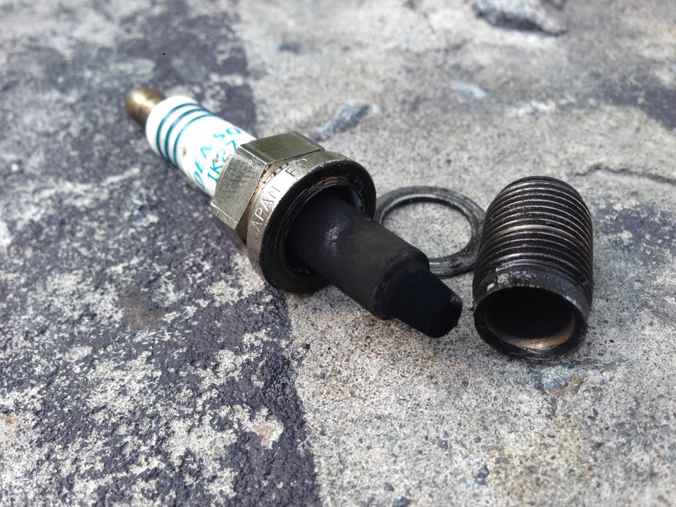

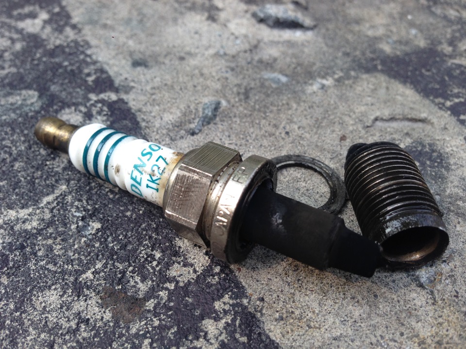

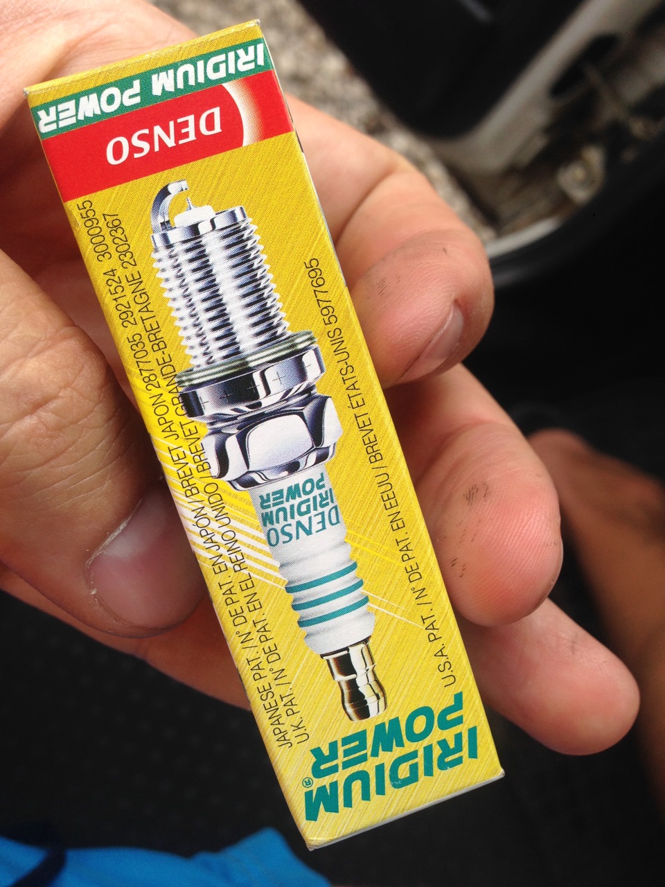

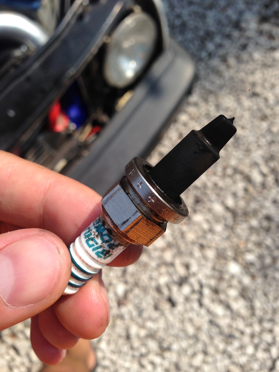

Как з***… эти подьебоны Китайские. Вот и на свечи мы опять попали фейковые. Свечи зажигания Denso IK27 которые типа предназначены для турбированных машин и должны выдерживать большой надув. Цена такой свечи 22$ www.turbo-garage.com.ua/i…hp?category=sparks&part=2 Мы уграли 4 таких свечи на настройке, надувая 1.5 бара. Две свечи тупо на большом надуве начали тянуть воздух через керамическую часть, выкрутили а в них прокручиваеться керамика. Поехали взяли еще 3 свечи. На второй настройке в одной свечке вообще отпала нижняя часть с резьбой, еле выкрутили на второй опять сосёт воздух керамика прокручиваеться. Брали их на оптовой фирме Кривой Рог по 190 грн. ИЗ Японии на них только название:-) Будем переходить на NGK BKR7, которые по слухам идут только в оригинале. Первым фото расположена инструкция по отличию Фейков от оригинала. Выберу время и вытяну из свечки электрод посмотрю медный или нет. Если тут фото плохого качества то вот ссылка www.denso-am.ru/media/383596/fake_sp_ru.jpg В общем смотрите все на видео и не берите дешево этот дрочелин или берите у проверенных поставщиков. Вот фото в ВК как узкоглазые клепают свечи m.vk.com/topic-46557216_27427526 ссылка на подделку у человека с драйва www.drive2.ru/l/10023455/

Срёт свеча на третьей

Упаковка не показатель, не берите ее во внимание.

Предварительный просмотр фотографий дает вывод, что реплика.
То, что свеча сломилась на две части, говорит о том, что ВОЗМОЖНО, она была перетянута. Вот целое видео на эту тему
мы этот вариант продумывали. но все же человек (механник) закручивал свечи всю свою жизнь а тут раз и как не закрутим так проблема на надуве. все равно есть сомнения что фейк
Так очень просто проверить. Замерьте уплотнительное кольцо, если около 1-1,2 мм, скорее всего перетянуты. Тут дело в том, что свечи с разной резьбой затягиваются по разному, кроме того, бывают свечи без уплотнительного кольца, которые тоже по своему затягиваются. В общем, как вариант. Конечно, возможно и просто брак/подделка свечей
BarakudaKrivbas
внезапно)прям на гранях свечи отметки от ключа, это как надо было ее тянуть, чтоб такие следы остались.

хера се, 480 гривен за это говно . Хорошо что резьба хоть в башке не осталась
так то без НДС. с НДС ниже смотри. да мы офигели когда свеча прокрутилась:-) в понедельник поеду на "Автотехникс" скажу выскажу и постараюсь бабло выбить

ик27 для мощный турбомоторов ? да не смешите мои тапки, вы бы еще платинум туда закрутили, у Денсо для таких случаев есть серия Иридиум Таф и чисто гоночные свечи серии Q . К слову на иридум тафе мы вдували в 33 гтр 2кг и ничего

Теперь ясно что срало на 3ей на видео
бляха сам только услышал. точняк:-)
