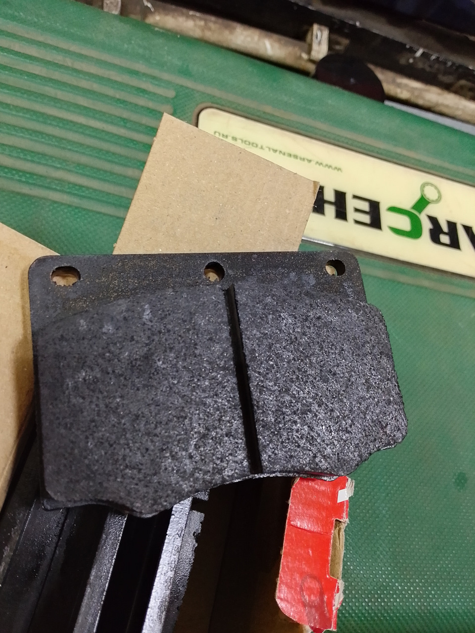

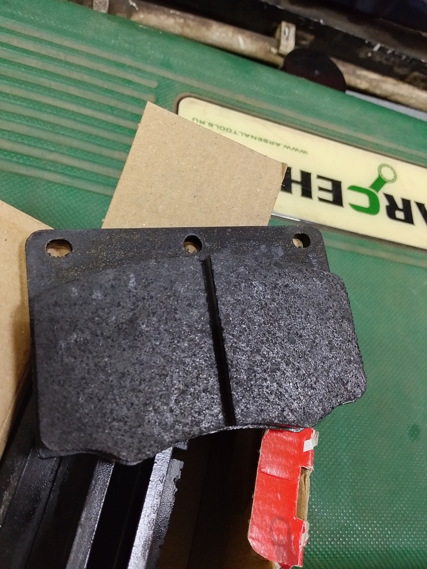

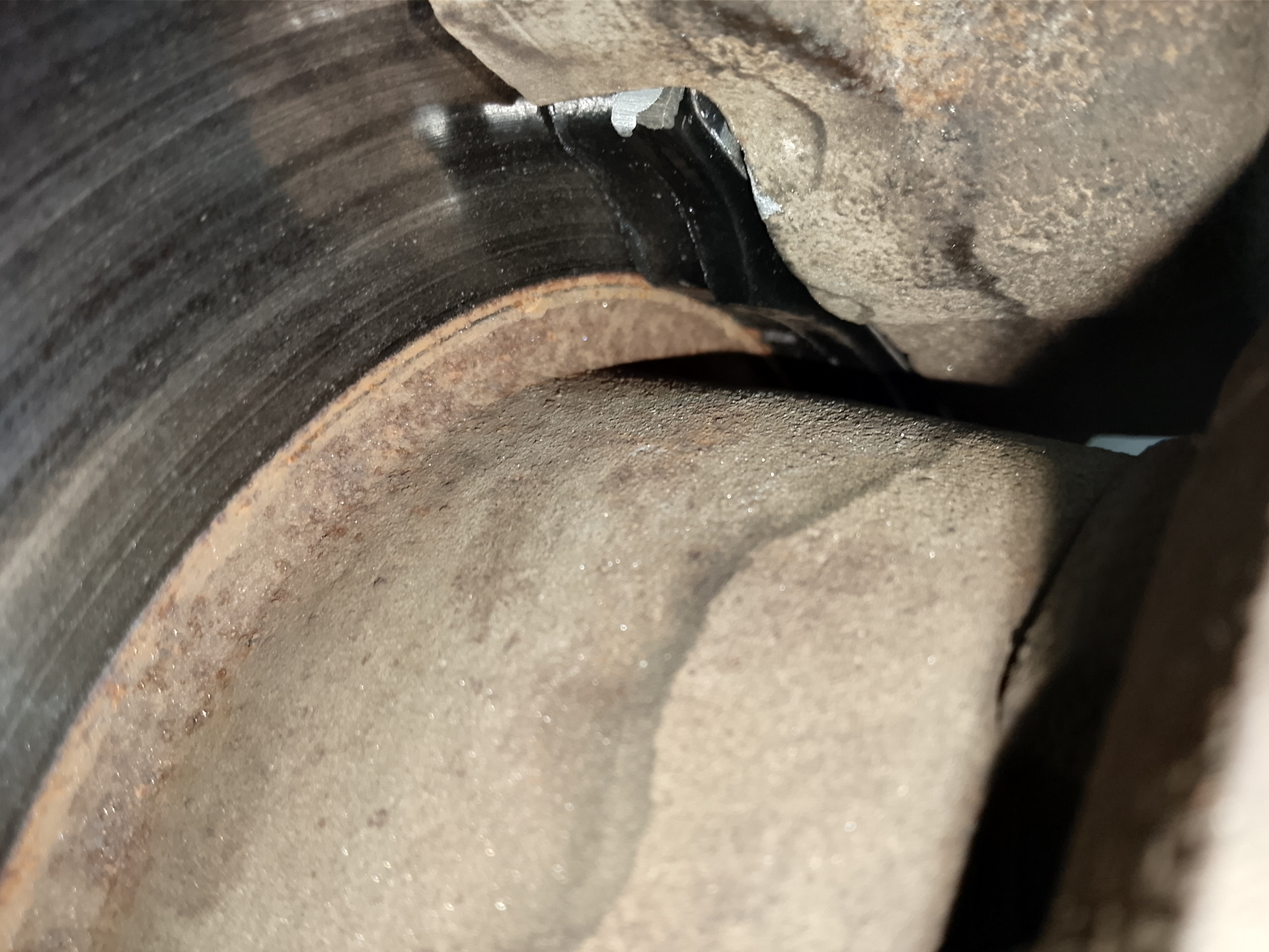

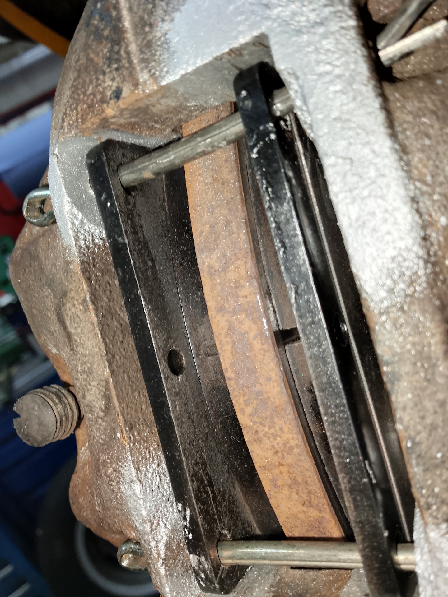

В прошлом году поставил передние колодки по-моему ТИИР… Сначала было тихо))) Потом началось, скрип, свист, шорканье и дребезг. В добавок при замене шплинтов решил достать колодки, визуально их осмотреть, что там в них свистит, скрипит и шоркает))) Обнаружил, что феродо уже начинает отклеиваться от железки, а в самих колодках видны множественные вкрапления некоего материала, который при ковырянии отверткой легко крошится и выковыривается из феродо))) Решил, что колодки с вкраплениями жеванного картона лучше заменить.

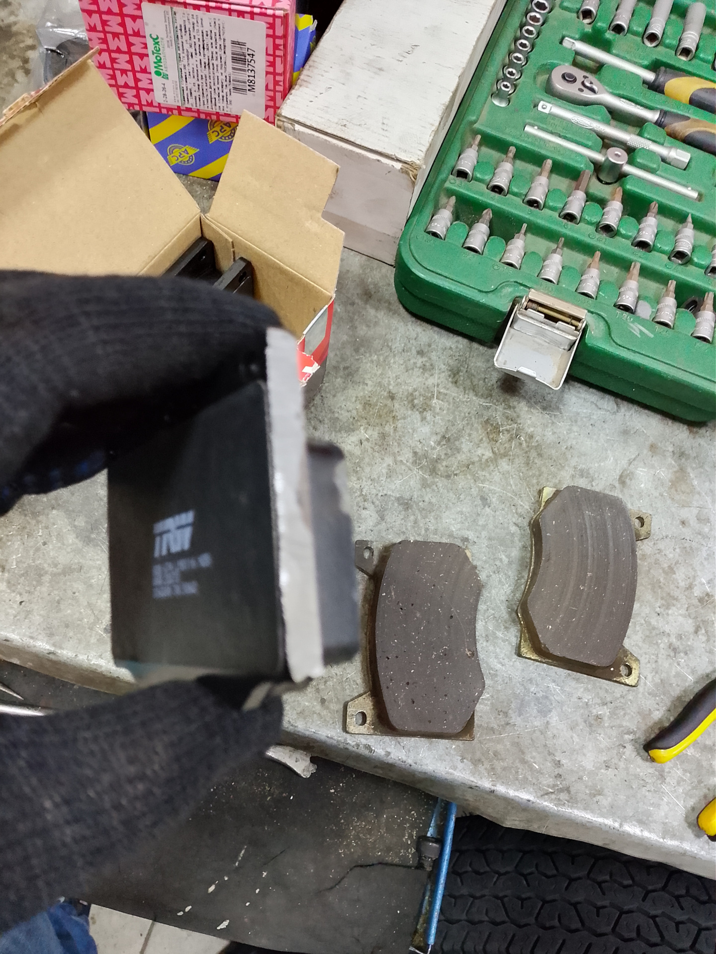

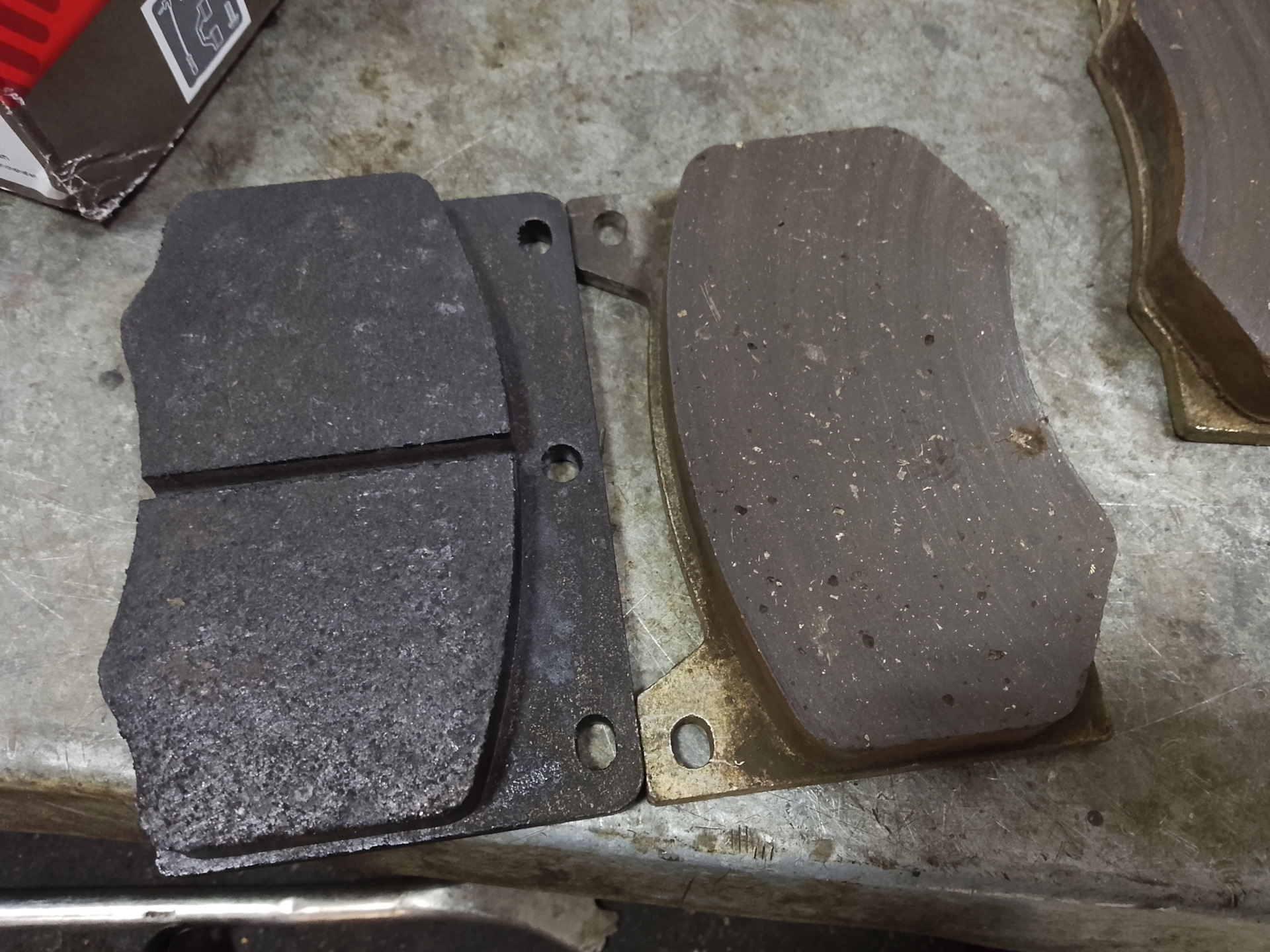

Посмотрев на то что сейчас продают для "Москвича", решил искать колодки от Форда Гранады. Да простят меня противники колхоза. Нашел колодки TRW в наличии, по 2500р за комплект.

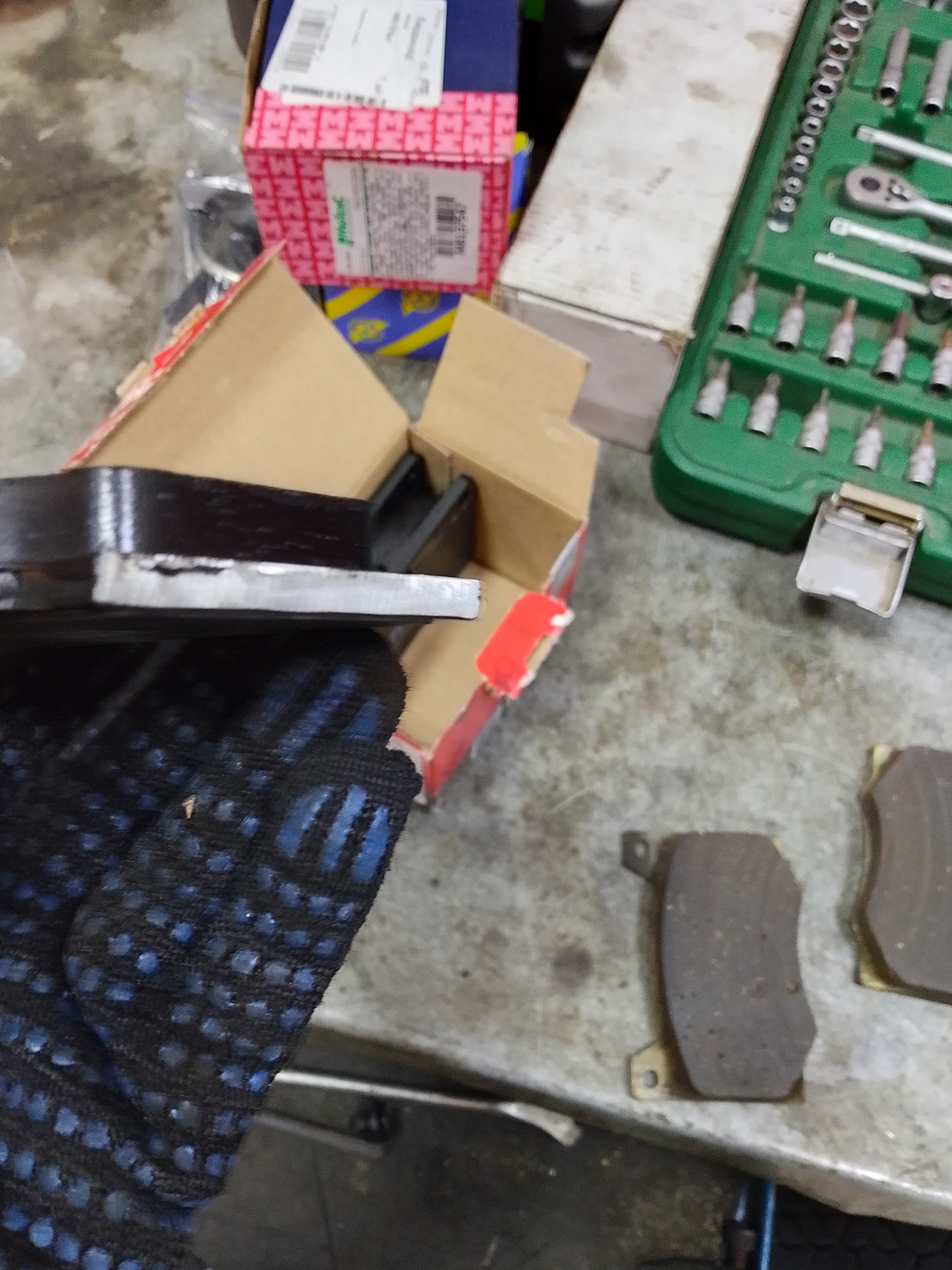

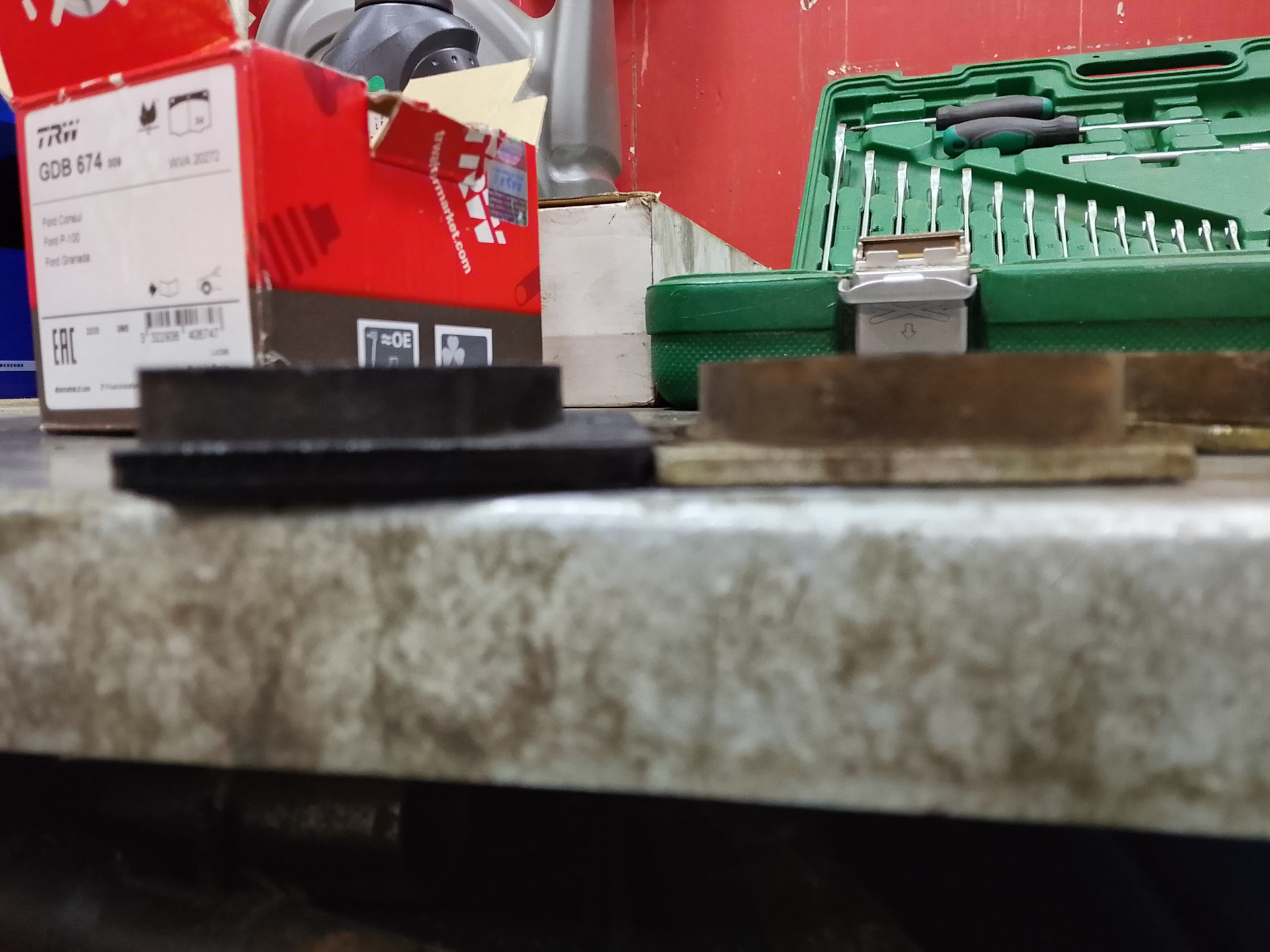

При установке немного пришлось подточить с торцов три колодки. Одна колодка подошла без дополнительной мех.обработки))) Внутри слева.
Пока рано говорить, но первоначальный эффект есть, шорканья и свист прекратились.

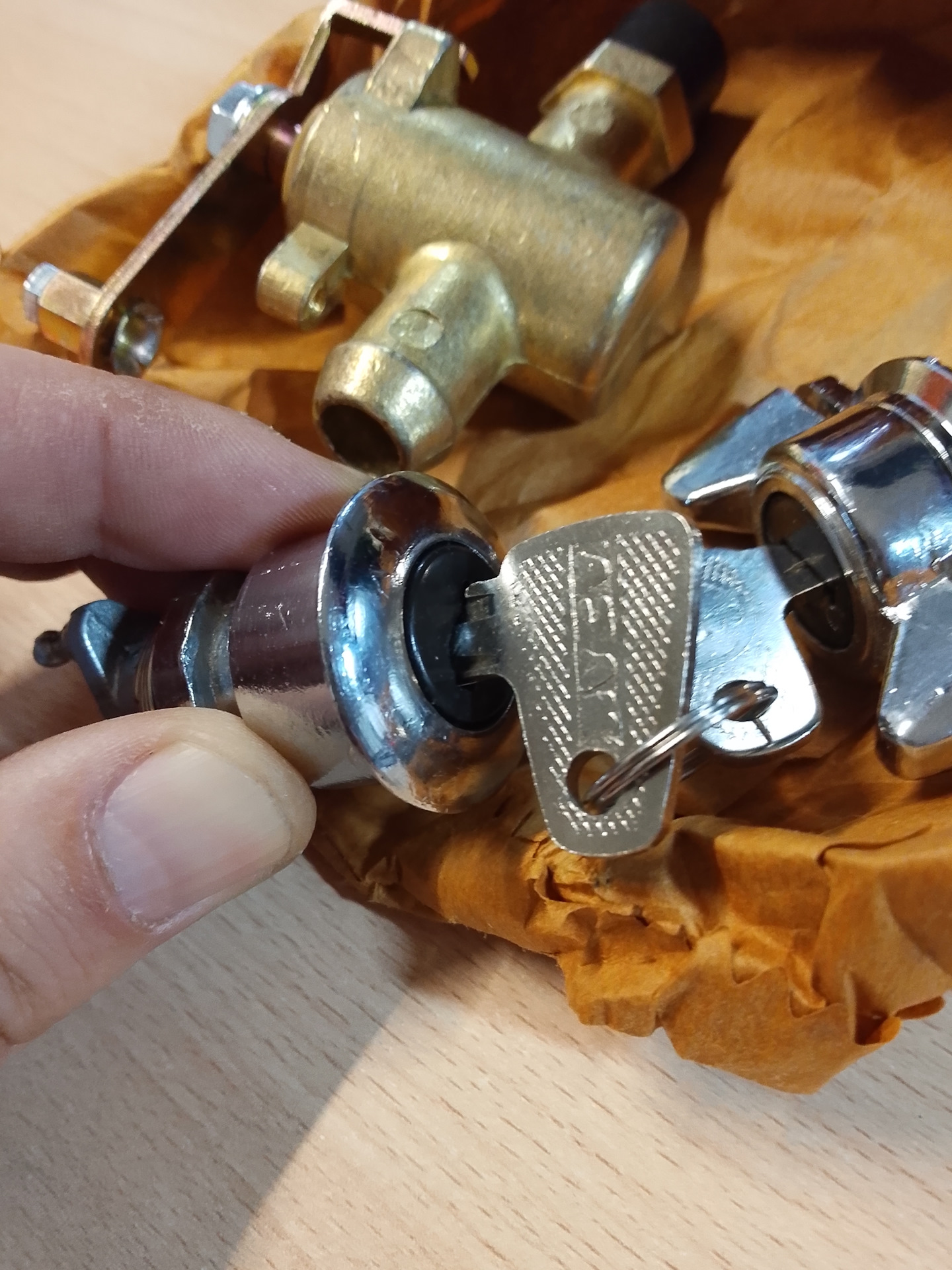

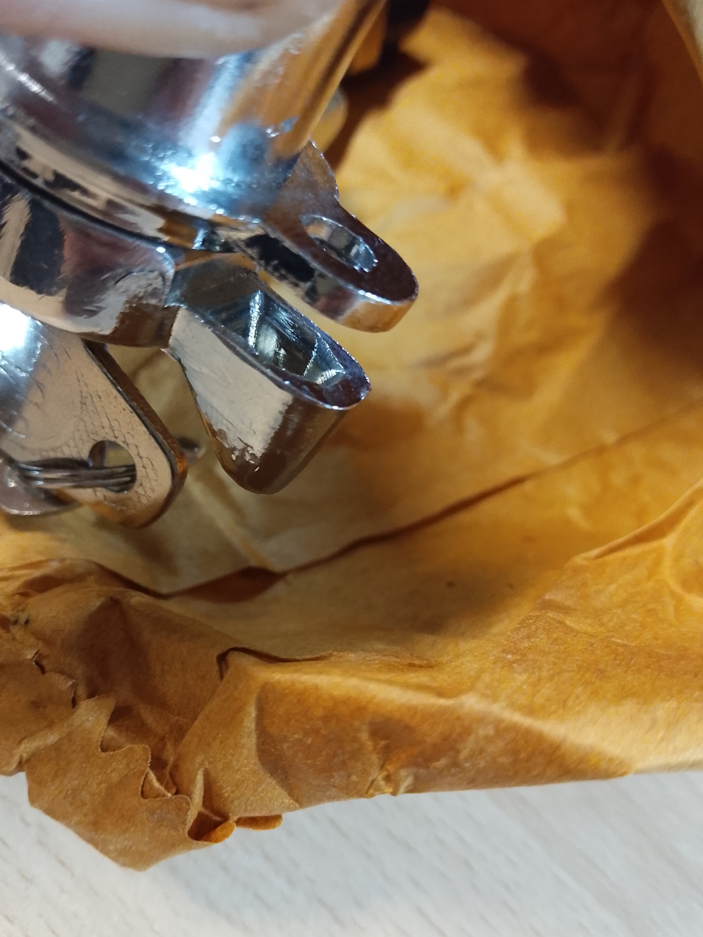

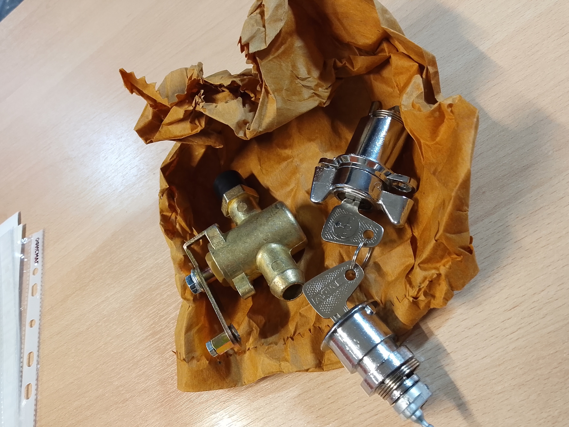

Прикупил комплект личинок новый. Какой-то новодел, но качество хорошее. И на ключах написано "АЗЛК". Жаль только у них пластинки с прорезью для ключа чëрные. И кран печки приобрел, с пластиковой гайкой. Не знаю что это за кран такой, но я его брал в запас на всякий случай, ставить пока не буду. А вот личинки хотел поменять, сейчас у меня три ключа (зажигание, дверь, багажник), а должно быть два. Но черные пластинки меня смущают, думаю ставить или нет.
Комментарии 7
А где удалось раздобыть замки с черными личинками? Просто просятся на Люкс.
На Авито. Их продавали как новодел, но не Китай. Качество хорошее, и на ключах написано "АЗЛК". Я поэтому и не знаю ставить их или нет, потому что у них черные кружки эти
А Волга колодки не такие же как наши?
Смотря какая Волга. На ранних 3102 действительно такие стояли. Но они сейчас ещё бОльшая редкость, чем Москвич.
X182023
Когда искал колодки забыл про это. На 3102 Волге такие же.
До края тормозного диска они сильно не достают
Сверху да, а снизу они ниже. Площадь колодки такая же. Главное выше диска не торчат)))
