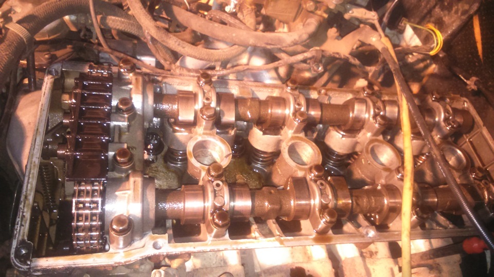

Дошли руки для смены прокладки под крышкой Клапанов
Оттуда масло просто ручьем выбегало, литр масла вытекал за 70 км пути город-трасса НЕ важно.
а ЛитР масла Мобил-Эссо 10\40 стоит ёпт 380 рэ(((
купил оригинал заводскую прокладку с колодцами и пробочками под болты за 350 рэ
и вечером посля работы сменил все за 30 мин
разобрал моторчки снутри чистенький НЕ ЗА-Саленный как у многих от говенного масла
ну он еще и Чистенький потому что всю свою Сознательную жись Он вращается на ГАЗу
намаазал герметиком дорогим и крышку и ГБЦ для приклейки прокладок меж-колодизных
и тут на ГБЦ какой-то НЕ ясный для меня ОТЛИВ Алюминия, НА что похоже кто может сказать у кого какие ПРЕДПОЛОЖЕНИЯ?

Там есле у тебя крышка клапонов не коцаная и в плоскости также и г.б.ц. то брат не какой герметик не нужен, никогда немажу, но это при условии, что тебе нормальные прокладки в магазе прододут, а так после этого герметика при разборе движка его в таких местах находиш удивлению нет предела .а ещё после поездил как резиночки чуть подсели подтянул все болты крышки клапанов без интузиазма и всё.
Спасибо, насчёт герметика знаю, он не забьеться он дорогой НЕ разлагается, по поводу протяжки крышки в курсе, ю
Герметика мажешь слишком много.
таа эт так кажется, да и лишнее выдавится
Это точно выдавится — в масляные каналы, гермет надо было Витю Райнца брать и мазать в 3 раза меньше. А так движек очень опрятненький внутри.
Я вот на фото не понял что за отлив?

а я вот тож красным герметиком все герметизировал-перегерметизировал и через несколько дней поменялмасло цепи натяжители и гидрики! ЛАЖА конкретная этот красный абро герметик!
ЭТО Не абро, это вообще очень дорогой герметик
а что за фирма герметика
Эх… Ну ты и гадость купил в качестве уплотнителей ))) Я колечки нового образца покупал они с дополнительным буртиком садятся очень плотно, на фото не очень видно однако ж они получше будут тех что у тебя на фото. c-a.d-cd.net/46283d2s-960.jpg
Ну и прокладка клапанной… мне в том году поставили в сервисе заводскую в итоге я её снимал кусками так как она расползлась от масла (( Поставил резино — пробковую от триалли (GZ1010310) качество просто супер на фоне наших))
а ставил такие в ГАЗончик кольца резиновые, они не понравились решил взять заводские обыкновенные
Они разные есть … )) Эти вроде резиновые, но при этом не тянуться и качественно выглядят, единственное что пока на ходу проверить не получилось, аккумулятор сдох.
