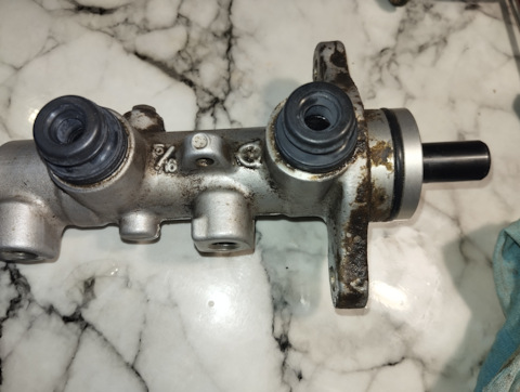

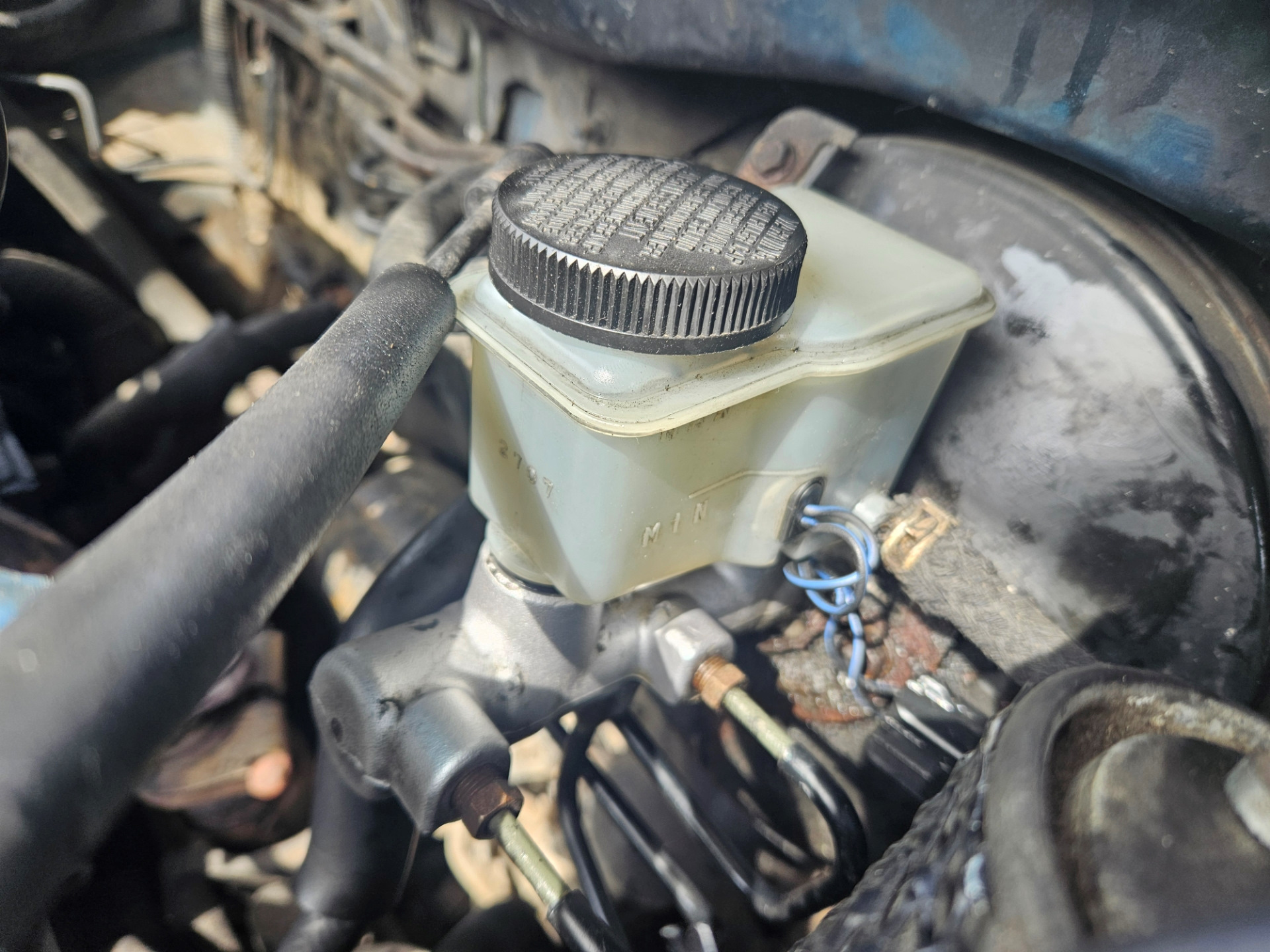

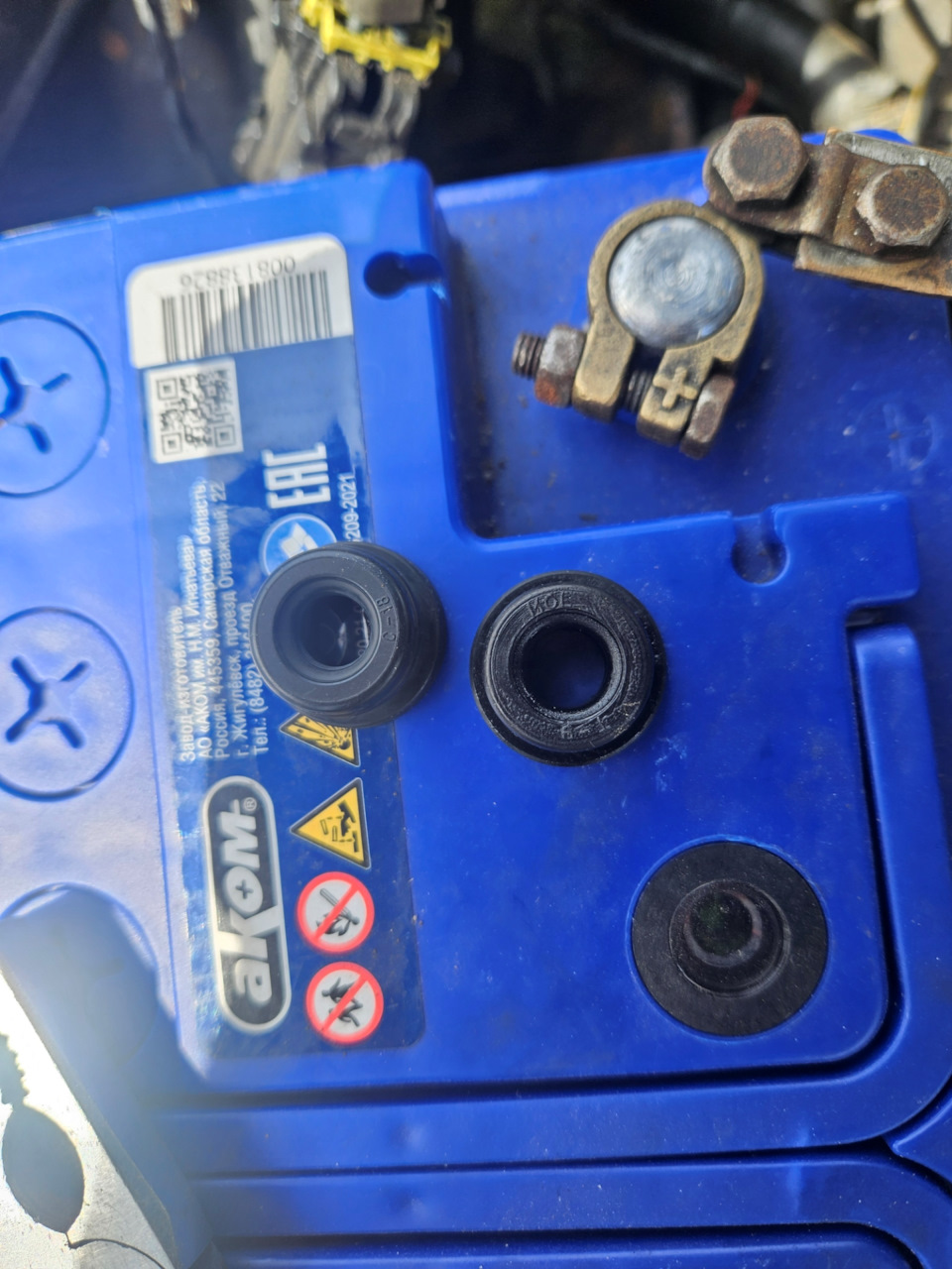

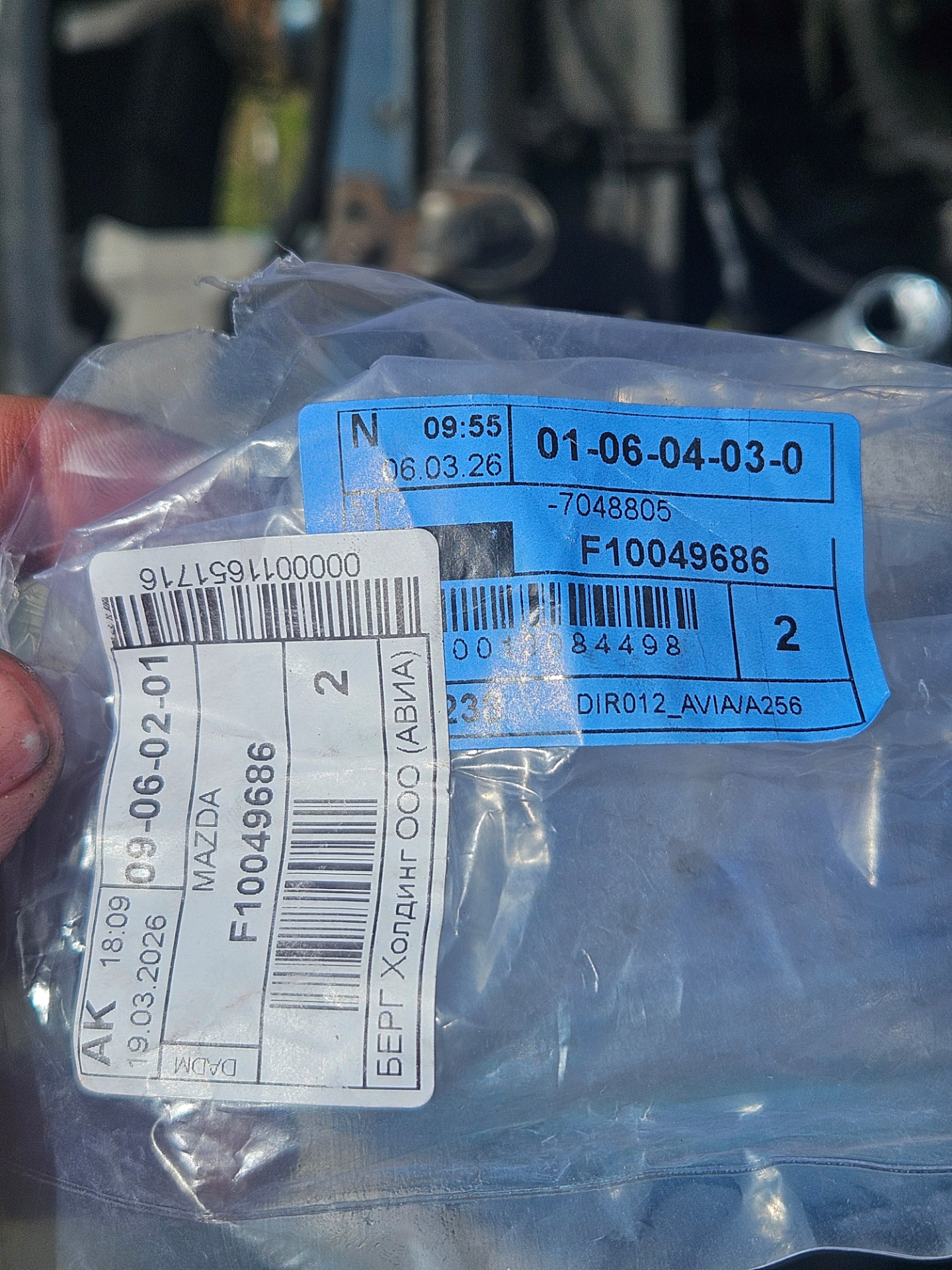

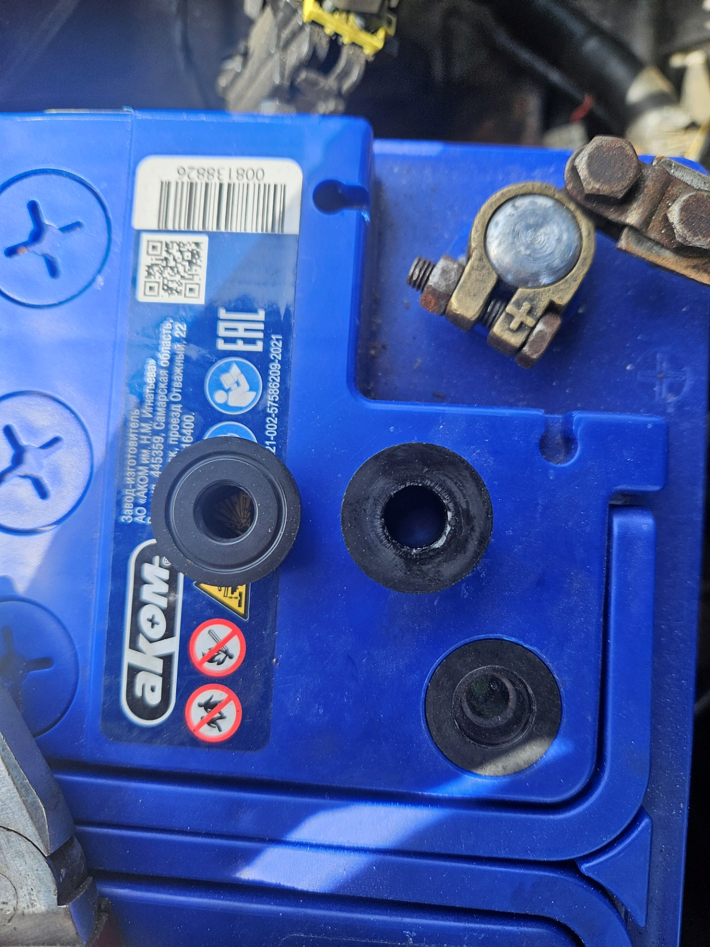

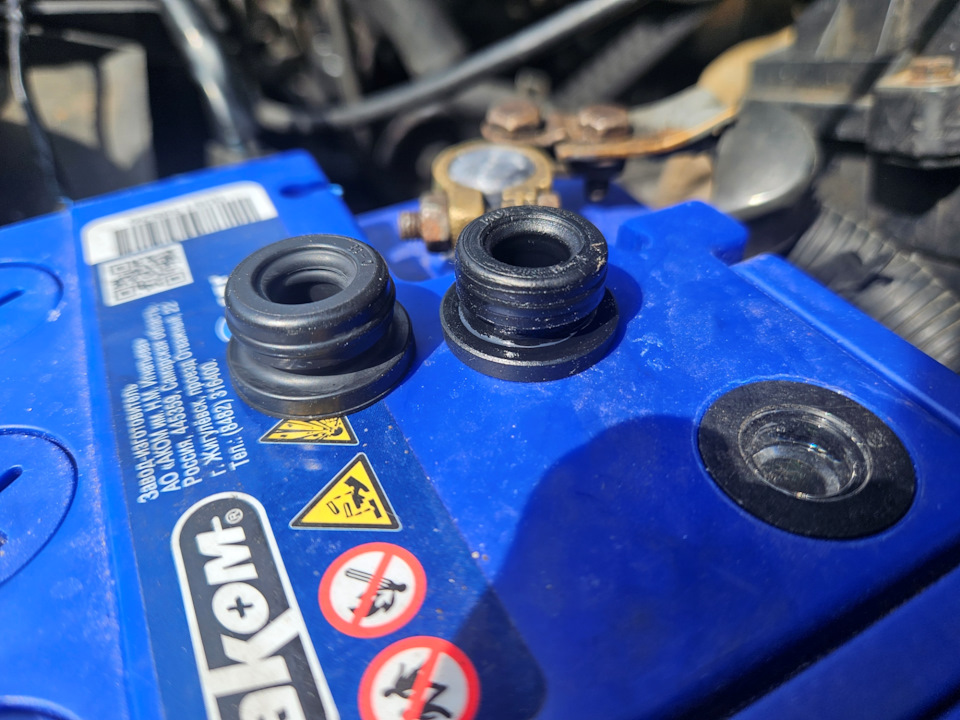

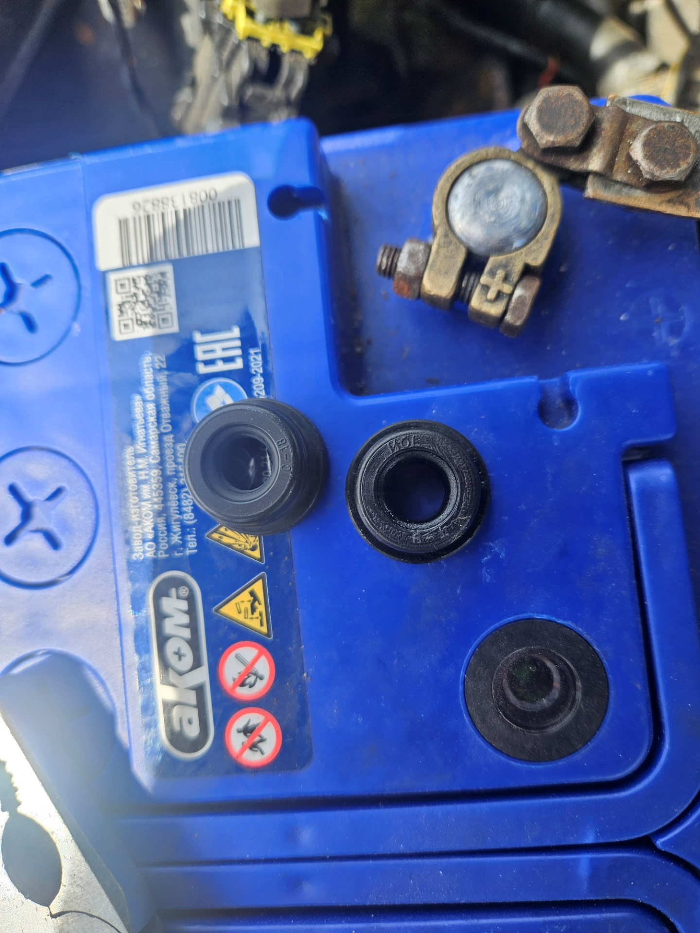

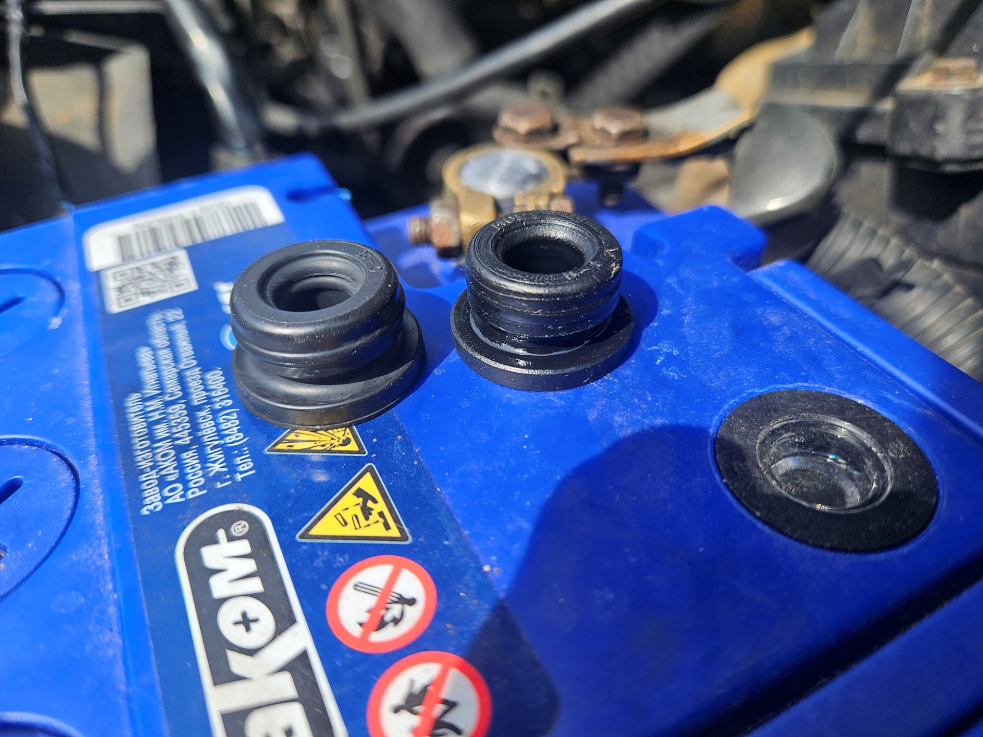

После простоя машины заметил пустой бачок тормозной жидкости. Начал поиск в интернете резинок бачка. Сначала купил от ВАЗа на Озоне, но они не подошли. По чистой случайности на сайте нашёл две последние оригинальные резинки для бачка.
Старые уже были в очень плохом состоянии.

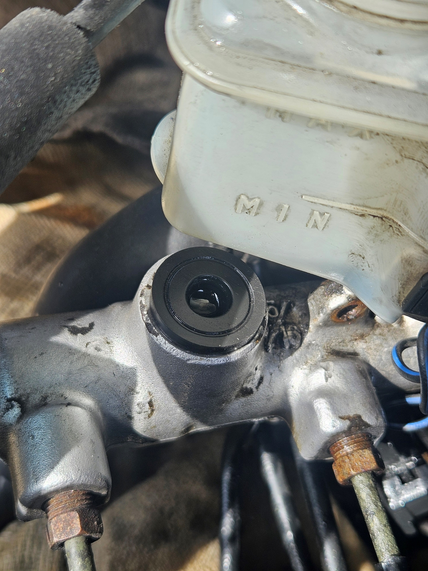

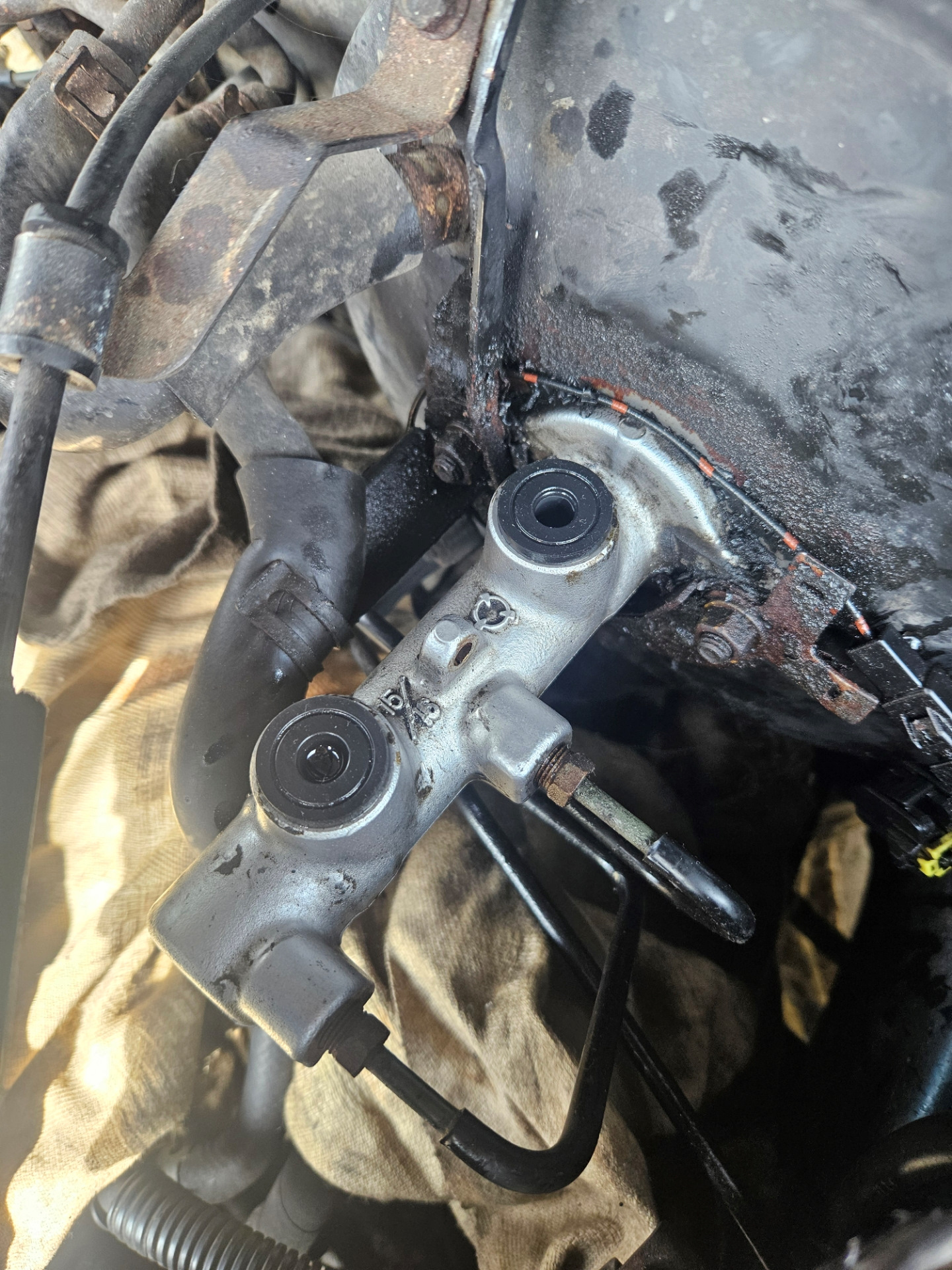

Бачок открутил и выдернул, поставил на место новые резинки.
И залил тормозухи.

Приветствую, в каком магазине резинки заказывал ?
На Remzona
Армтек ивацевичи не может найти, говорит нет таких уже, а я смотрю ты недавно менял
Я около месяца искал их на площадках, в ремзоне их не было, а потом появились две штуки, и я сразу заказал
