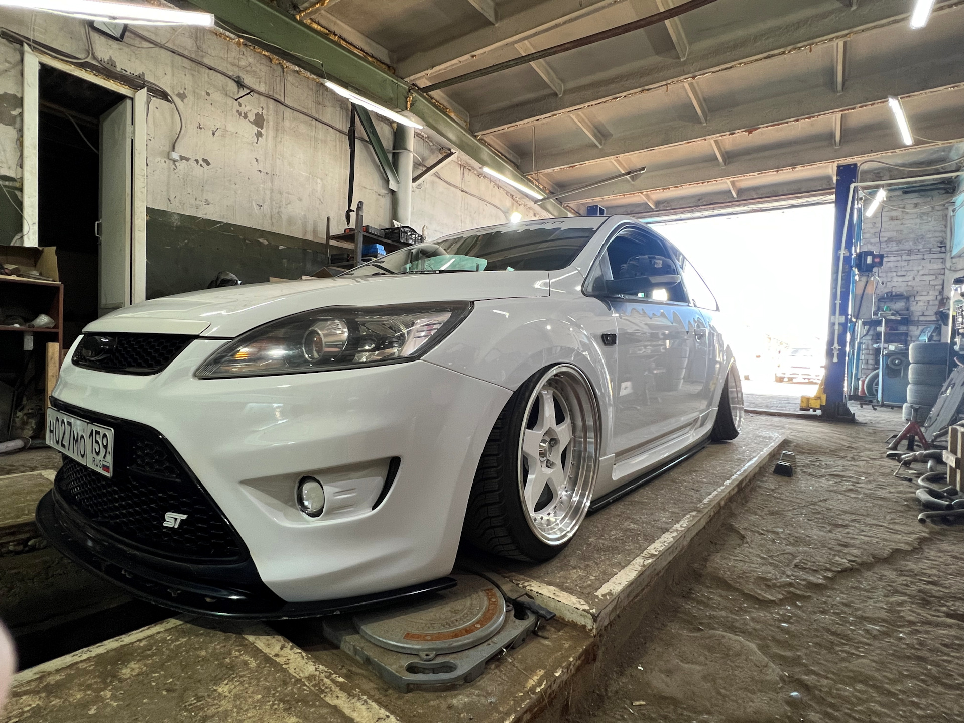

Перед поездкой на Акрофобию в Екатеринбург, нужно было доделать пару моментов по занижению.

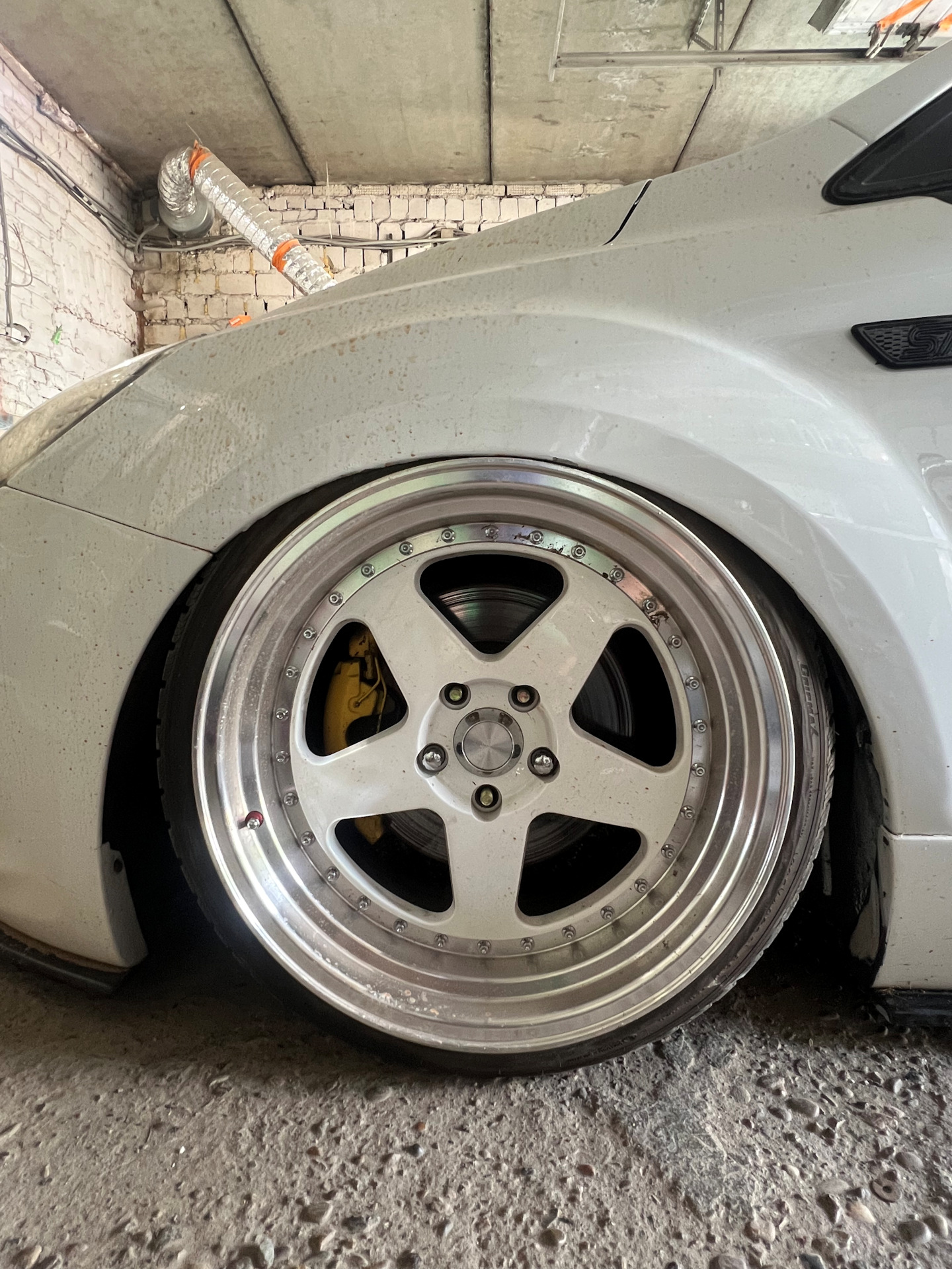

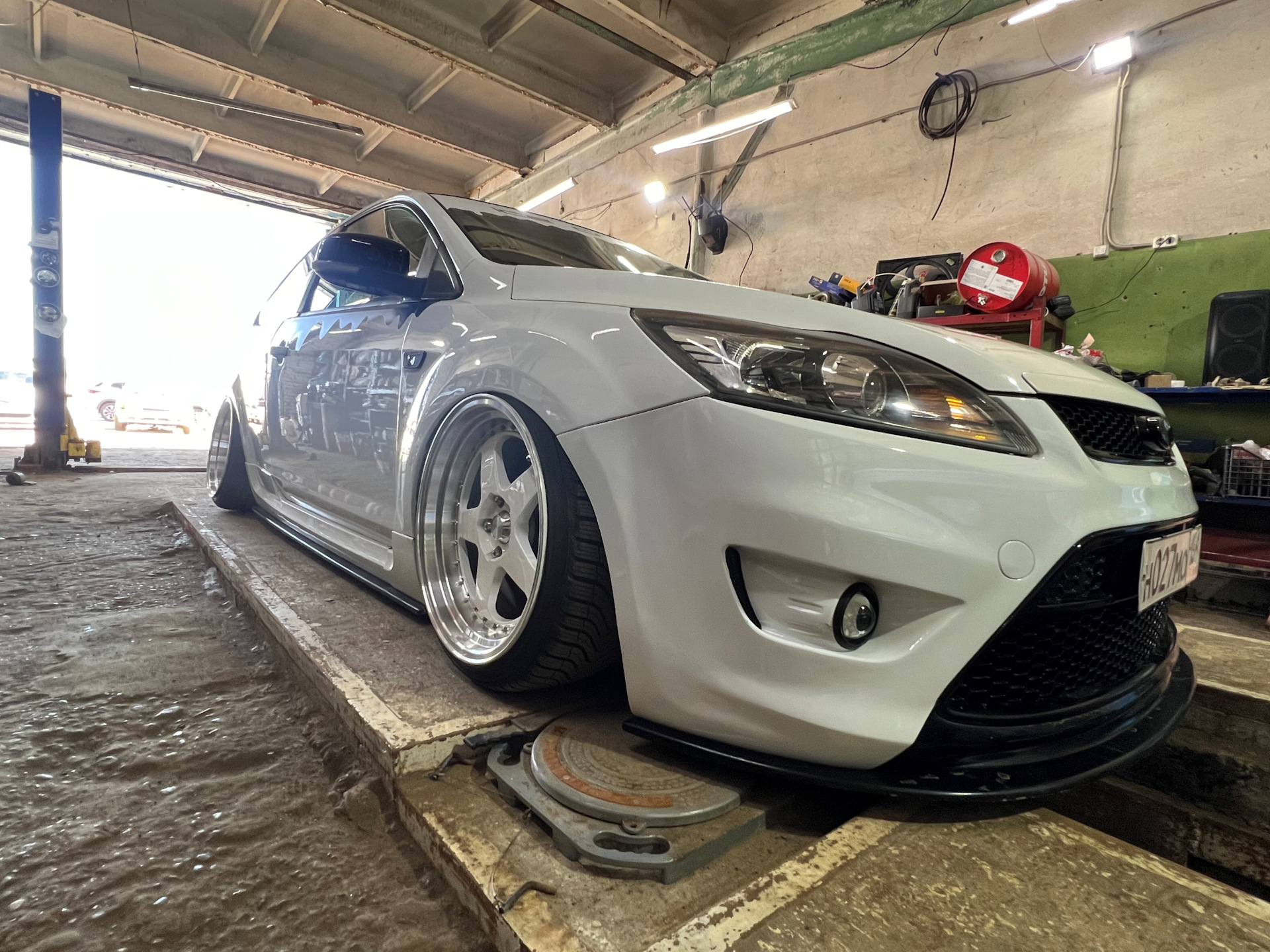

Как всегда заезжаем к Коле в Кodawaristudio перед этим я докупил проставки 15мм у Adapters_masters установил в этом не составило проблем, далее начал регулировать передний развал шс опорами, ушло времени у меня примерно 7 часов чтоб настроить обе стороны одинакова.
Результат получился такой:

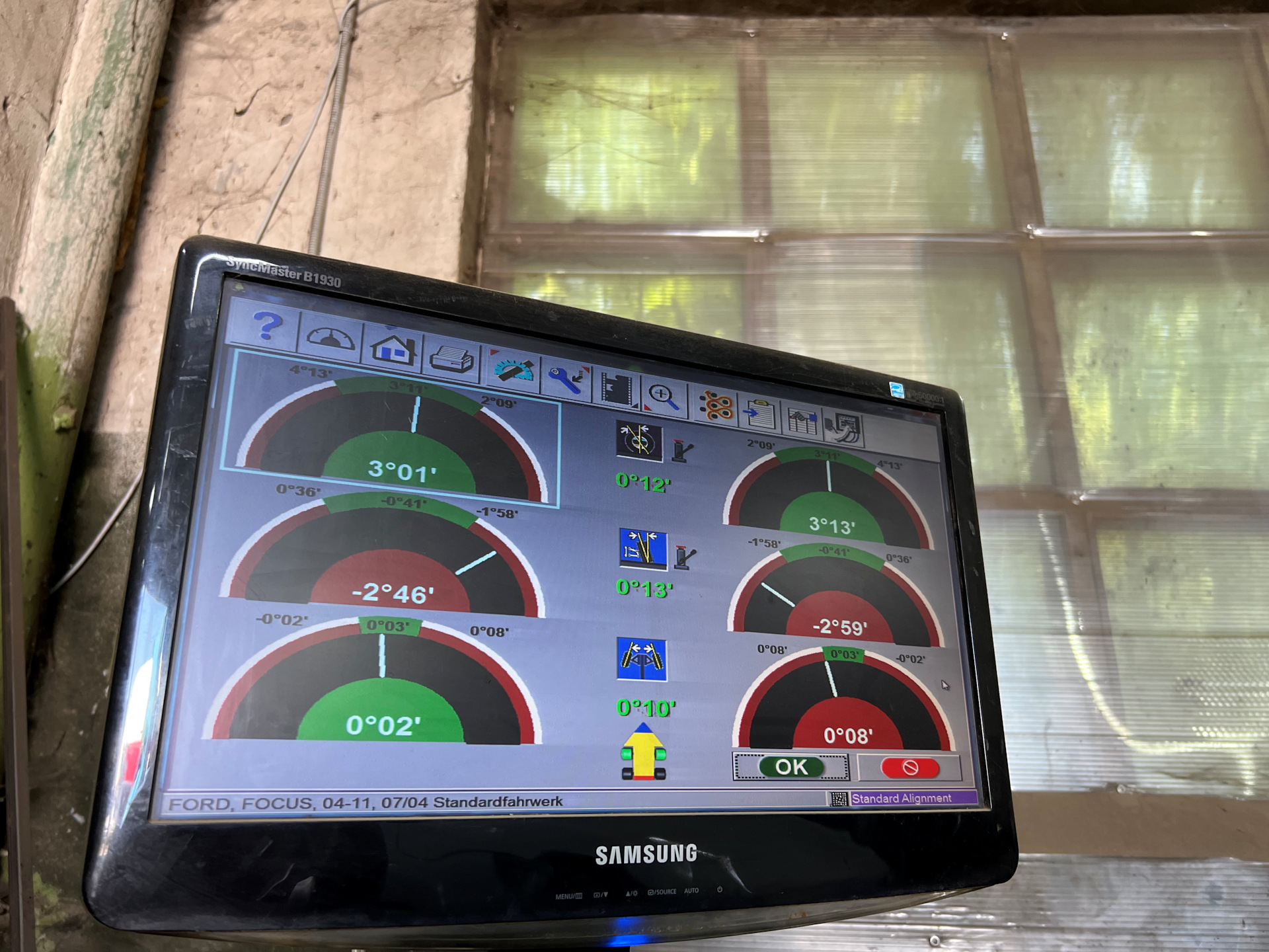

На другой день доехал, на сход развал к serglobo посмотреть что я там наворотил.

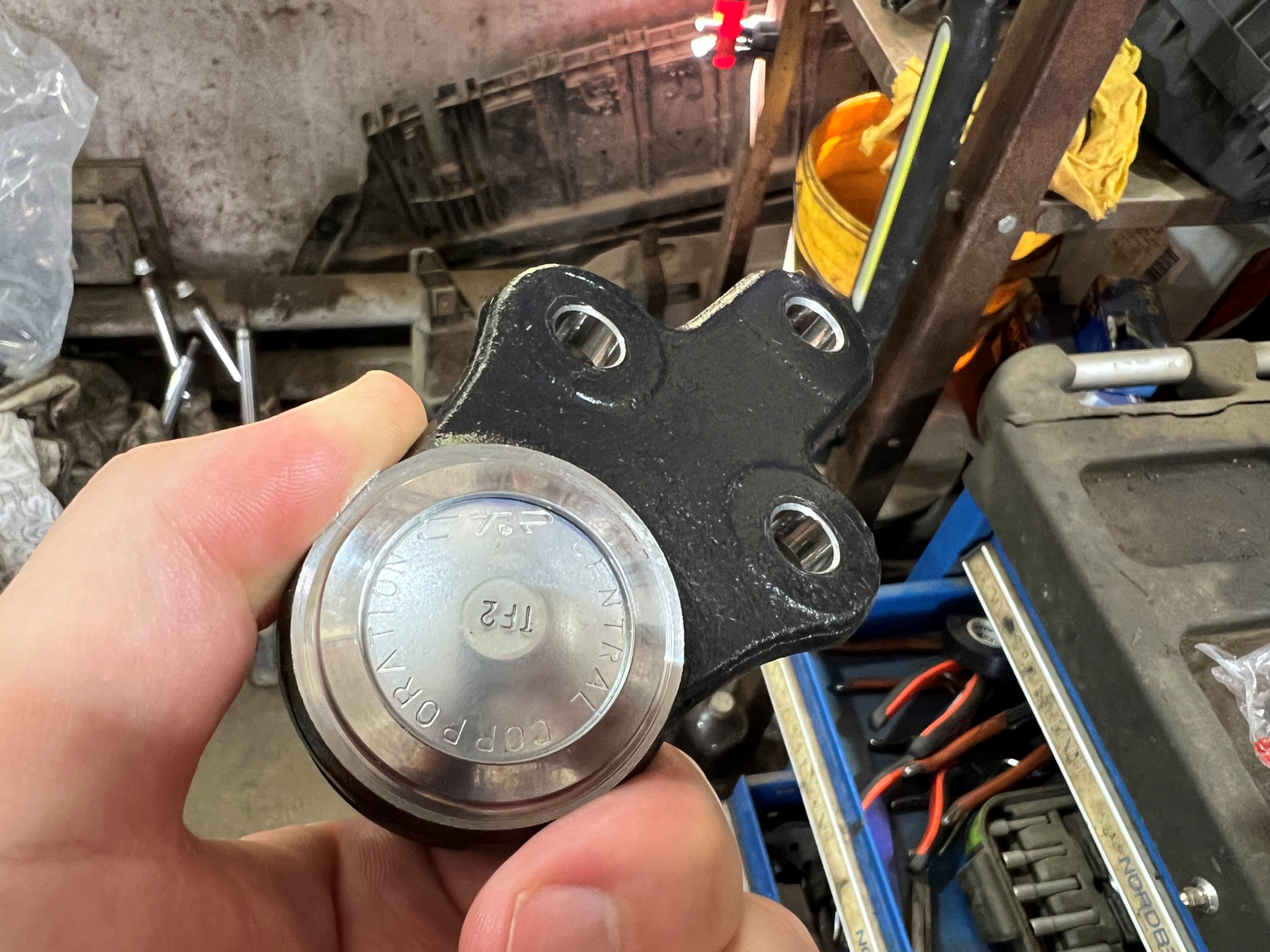

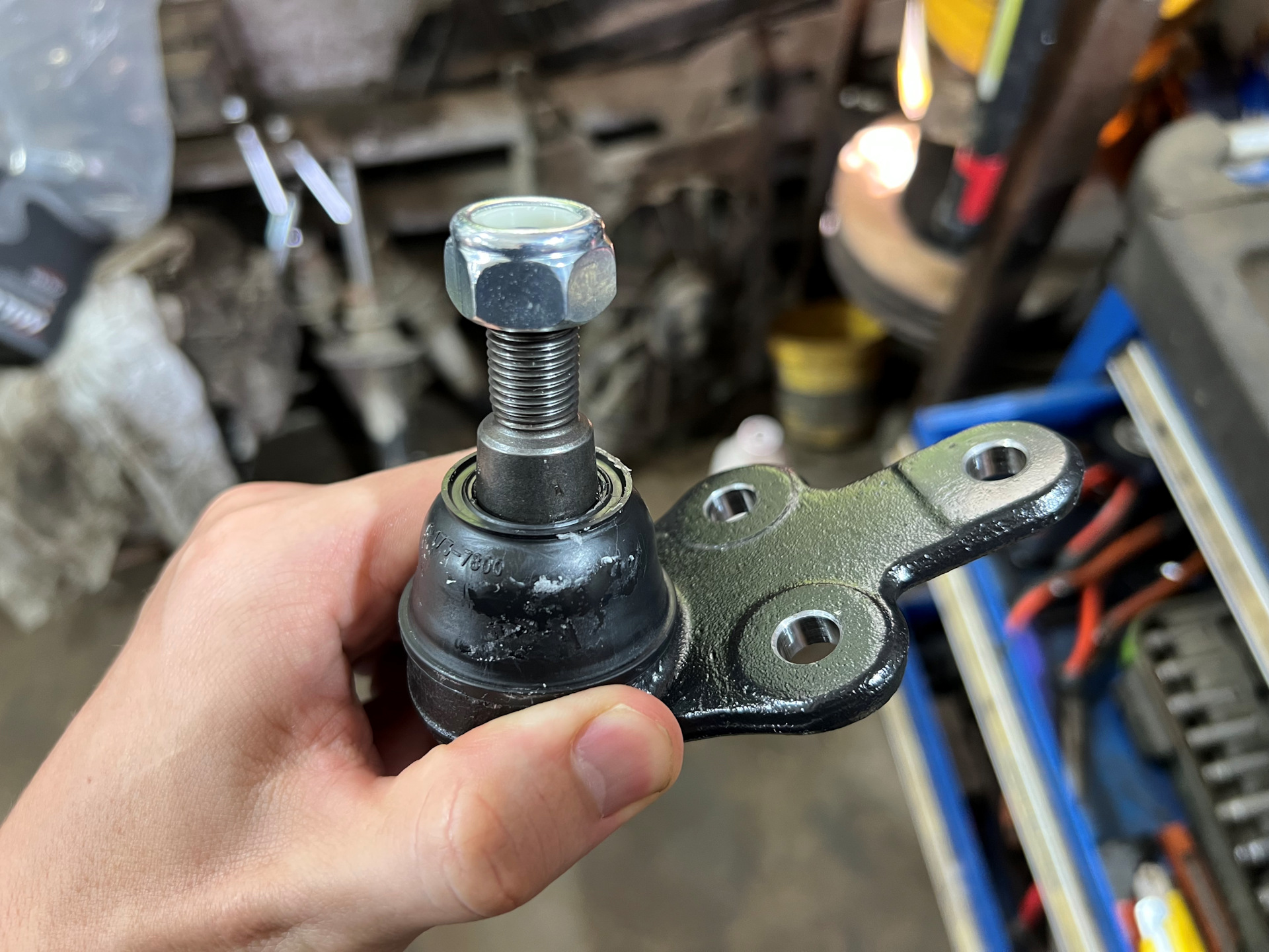

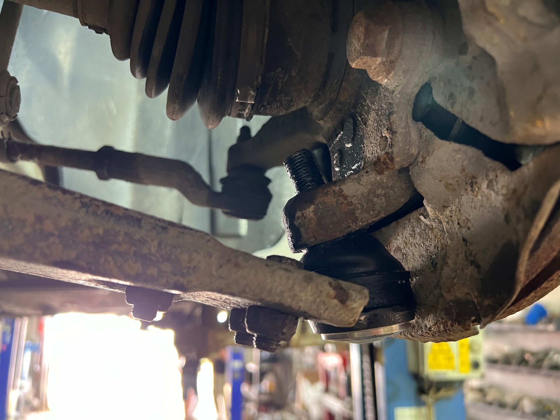

Серега поправил схождение, ездовое получилось -3 а самое низкое составило -3,6 градуса, еще у меня появился небольшой стук по левой стороне грешил на шаровою так и оказалась, шаровая проездила три года. Также сразу заказали CTR — CB0033, 27010B той же марки что и стояла показала себя достойно.

такие же шаровые ставил 15000км назад, проблем нет)) на вид добротные, да и в целом всегда по подвеске выбираю стр)
Тоже надо шаровую менять, устал их уже менять. Попробую как и ты стр взять
Да попробуй посмотри что будет))

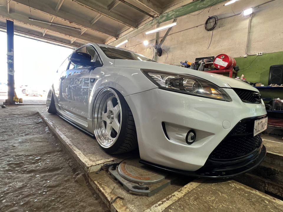

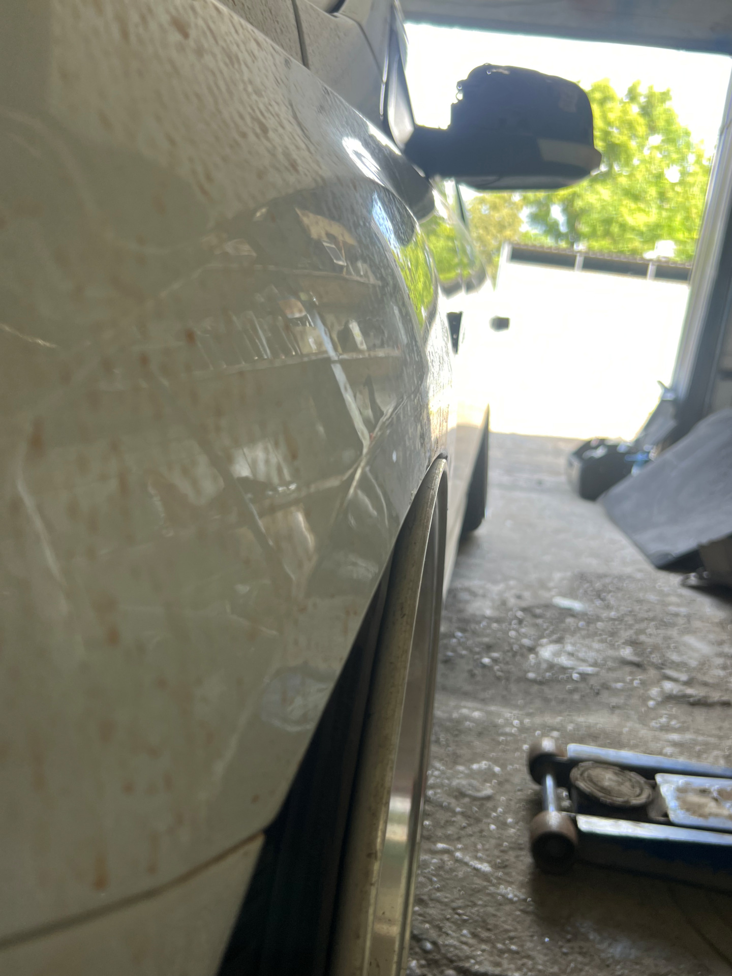

Офигеть! Диск по крылу не будет долбить?
Не в ездовом положении нечего не задевает даже на кочках.
Шаровые от развала такого умирают, наверное🤔…
надо чем-то жертвовать 😁
Дань, как интересно то, что задние колёса так хорошо легли, и всего при 3.6°. у меня там 3.44, а не так сильно лежат🤔
зад 7
Ну вот😁 теперь стало понятнее
