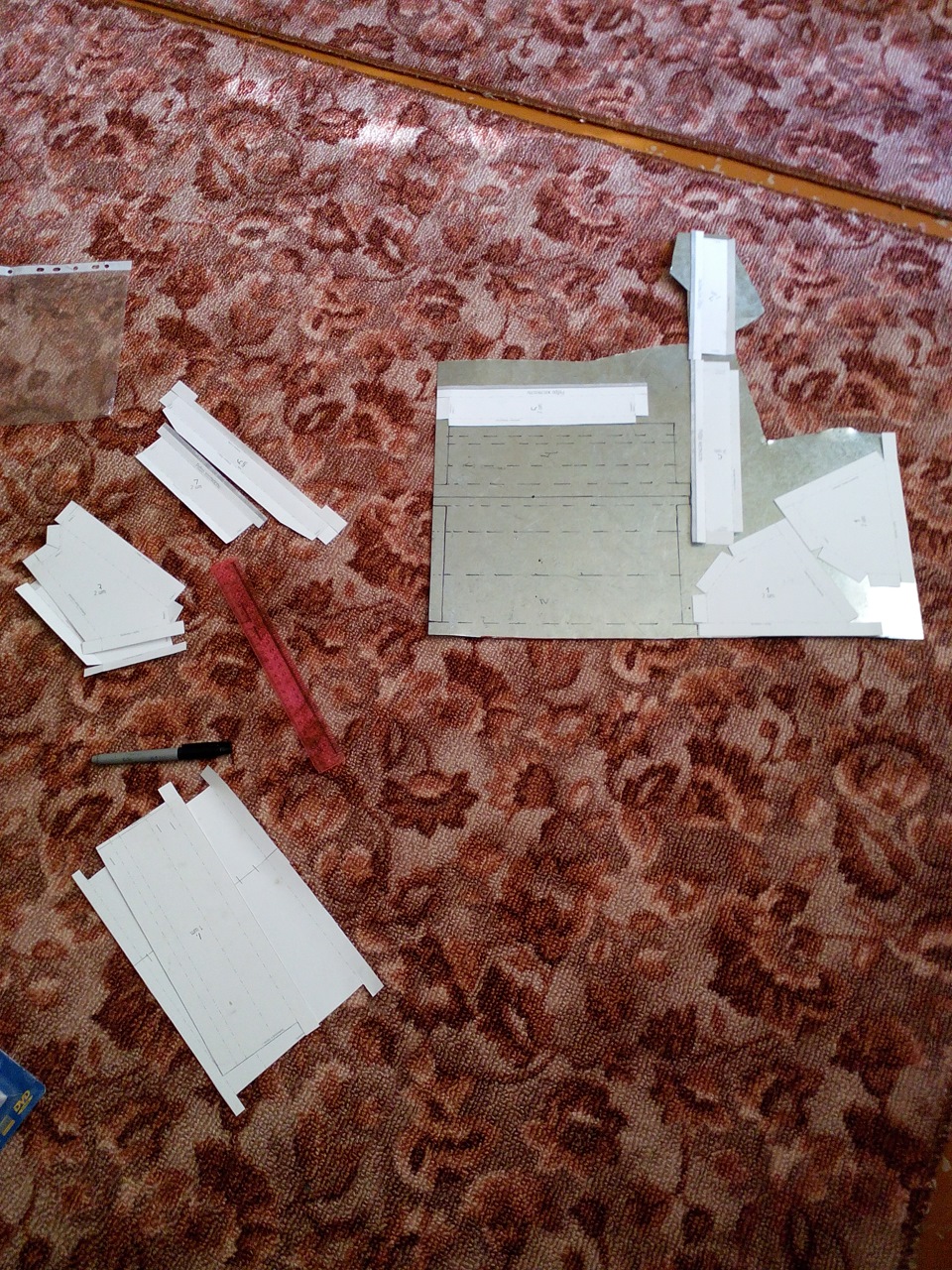

1,2)Так как был заменен радиатор салона (конечно только на "ДААЗ") была сексуальная утеха с торпедой(ах ах АВТО ВАЗ), кто менял поймет, решил сразу расширить бардачек, убрав верхний апендикес (под подушку) от перчаточного ящика. пошел сперва своим путем, но как оказалось (жадность это грех) лишние см на дают удобства при снятии да и эстетики нет, взял за основу наработки других, (оцинковка это весчь!)
