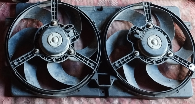

крепления бампера не затронуты, а то я читал другие блоги многие вырезали и переделывали крепёж бампера, наверное это зависит от производителя радиатора, какой-то поменьше, а какой то побольше. В лонжероне просверлил отверстия большие ступенчатым сверлом где-то на 22. Затем на эти отверстия положил шайбы, а в них подушки и радиатор. За счёт больших отверстий радиатор подвинул по месту и прихватил шайбы полуавтоматом, затем вытащил радиатор и обварил. Телевизор вырезал по максимуму для полноценной продувки радиатора.Вентилятор от шнивы
ставить не стал из за экономии места под капотом( была задумка ГУР поставить) в итоге поставил 21214
они перед радиатором стоят
и на сигналы от Тойоты места хватило. Подключил один от компа, а второй от датчика температуры на нижний патрубок. А вот когда начал устанавливать патрубки, столкнулся с проблемой, верхний патрубок радиатора упёрся в аккумулятор, а может оно и к лучшему-в багажник его, но об этом в следующий раз. Расширительный бачок тоже позаимствовал у шнивы, он тоже врезан в нижний патрубок. С этим термостатом печка стала малым кругом, зимой просто супер.На этом пока всё. Всем ровной дороги.
