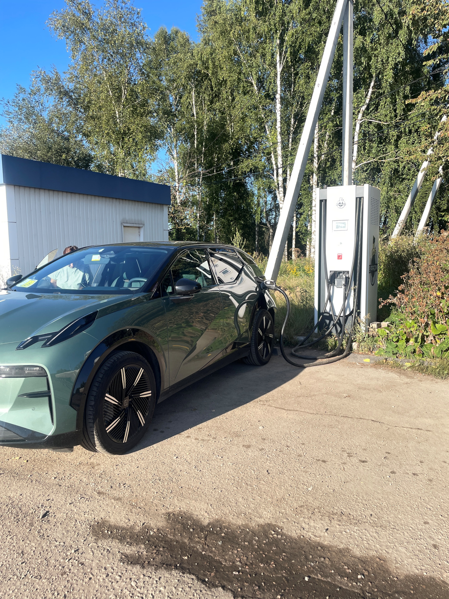

Буду рассказывать подробно про всю дорогу. Итак, мы выехали, и первое удивление при выезде на трассу М2 у меня вызвал расход квт на 100 км. Обычно я езжу один, редко вдвоем, и расход летом показывает где-то 17-19 квт/100 км. А тут стало показывать 24 квт/100 км! Видимо загруженность машины дает о себе знать. Что и подтвердило наш план заряжаться почаще! И вот в 7.40, проехав 131 км. И с зарядом батареи 58% мы заехали на зарядку объездной Тулы. Пока ехали к ней приложение показывало что она занята, но по прибытию она оказалась свободна. Воткнув зарядный пистолет, а за 2,5 года владения машиной я на быстрых зарядках заряжался раза 3, и то чтобы попробовать! Сначала было не очень понятно как ее запустить, но потом все таки запустил через приложение Electro.cars . в момент включения зарядка показывала 80 квт потом начала падать.

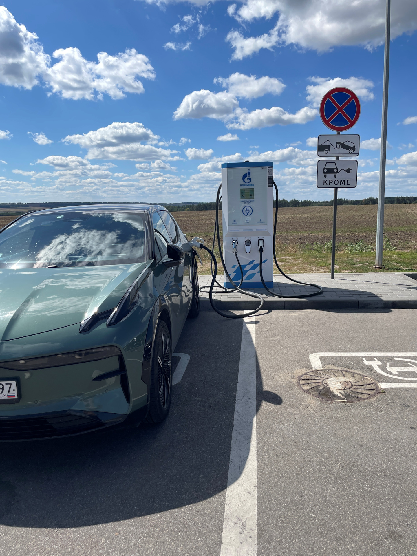

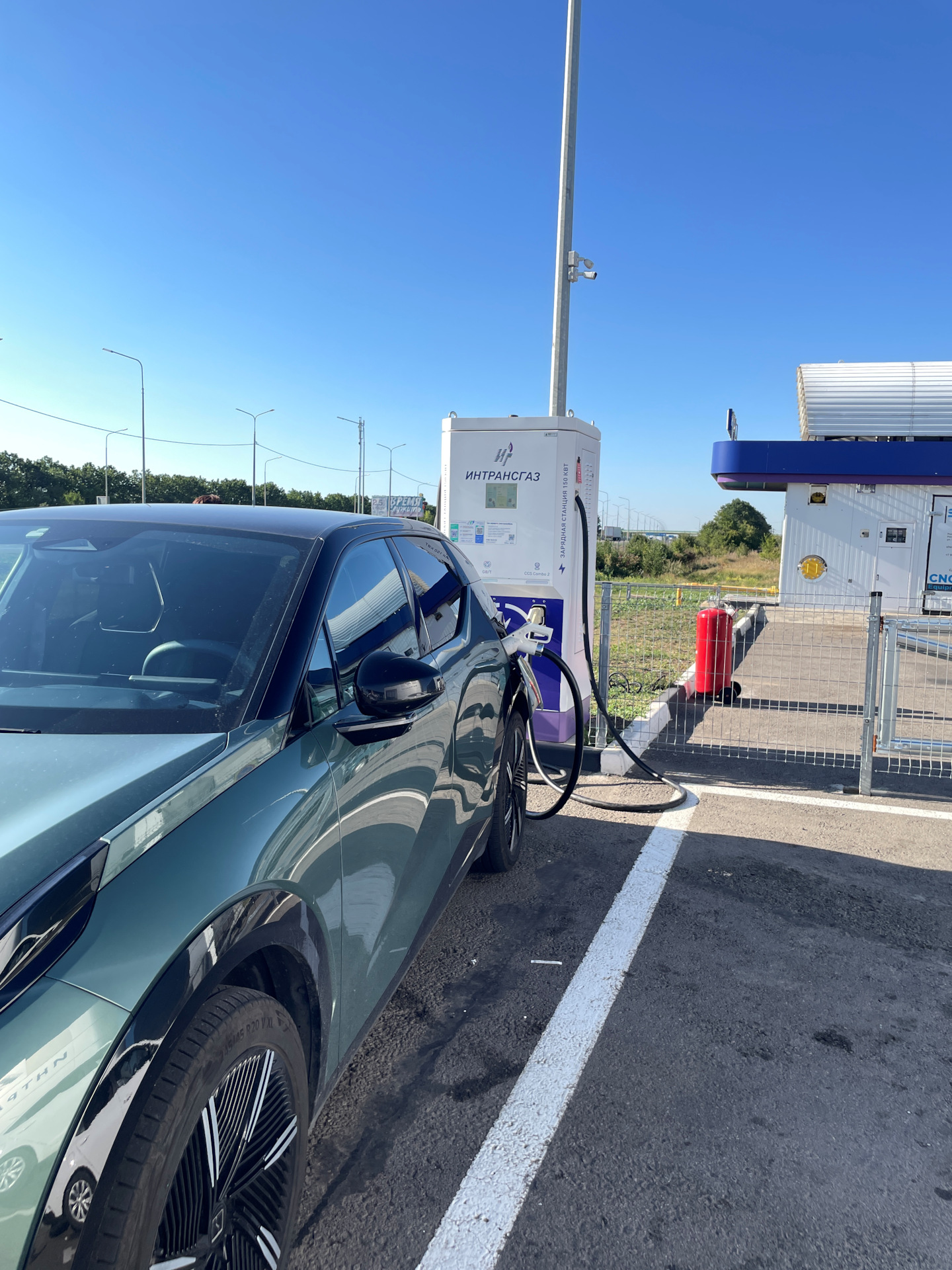

Залив 28квт до 95% и заплатив 652₽ в 8:30 поехали дальше! Следующая зарядка должна у нас должна была быть на объездной Задонска, и проехав 256 км мы заехали сначала на софтрансгаз, подключив и запустив сессию, но выдавала она всего 19 квт. И простояв 5 минут, поняли что лучше не будет, поехали дальше. Через 2 км была зарядная станция на газпромнефти, на нее и заехали. Время было 11:30 Заряда было 21% эта станция начала выдавать 100 квт. Ну и потом меньше.
Зарядив 47 квт до 90% заплатив 1124₽, перекусили в кафе, в 12:20 поехали дальше!

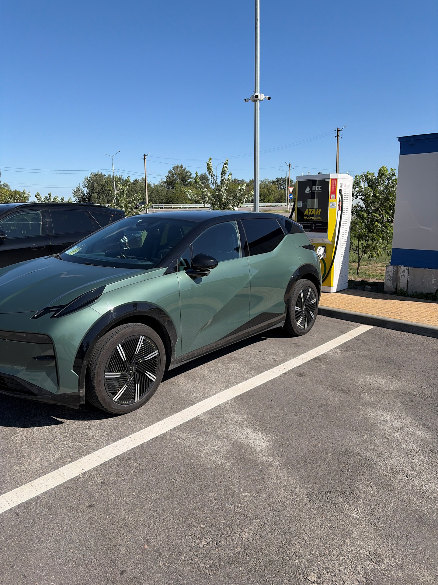

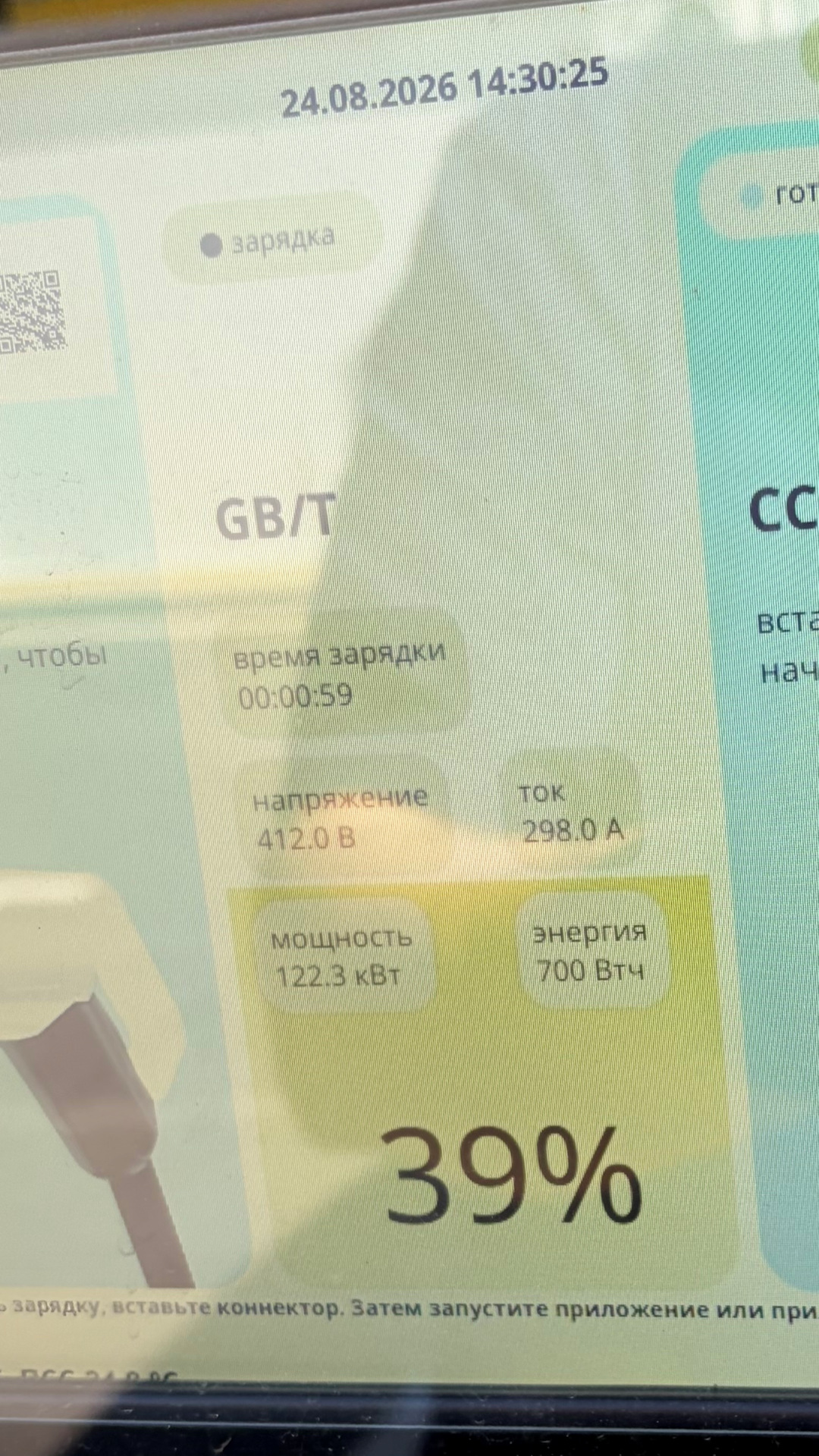

В 14:10, проехав 177 км и с зарядом 39%, в районе Среднего Икорца заехали на зарядку ATAN. Там стоял заряжался какой-то гибрид, и подождав минут 15, я подключил зарядку! Такой мощности принимаемой моей машиной я не видел! 122 квт!
Сходили в соседнее кафе, пообедали! Когда пришли, увидели что подключилась ещё и красивая оранжевая XIAOMI через переходник к CCS2, и стало нам выдавать по 60 квт каждому.
Зарядив 36 квт до 89%, заплатив 758₽ в 15:00 поехали дальше. Поменялись водителями, поехала жена! Следующая зарядка была запланирована в Богучаре, куда мы и приехали проехав 151 км в 16:25. С 44% заряда! Причем приложение показало что зарядка есть только на другой стороне дороги, по направлению к Москве, поэтому пришлось развернуться. Благо недалеко. Сколько здесь выдавало квт не помню, думаю что обычные 80.

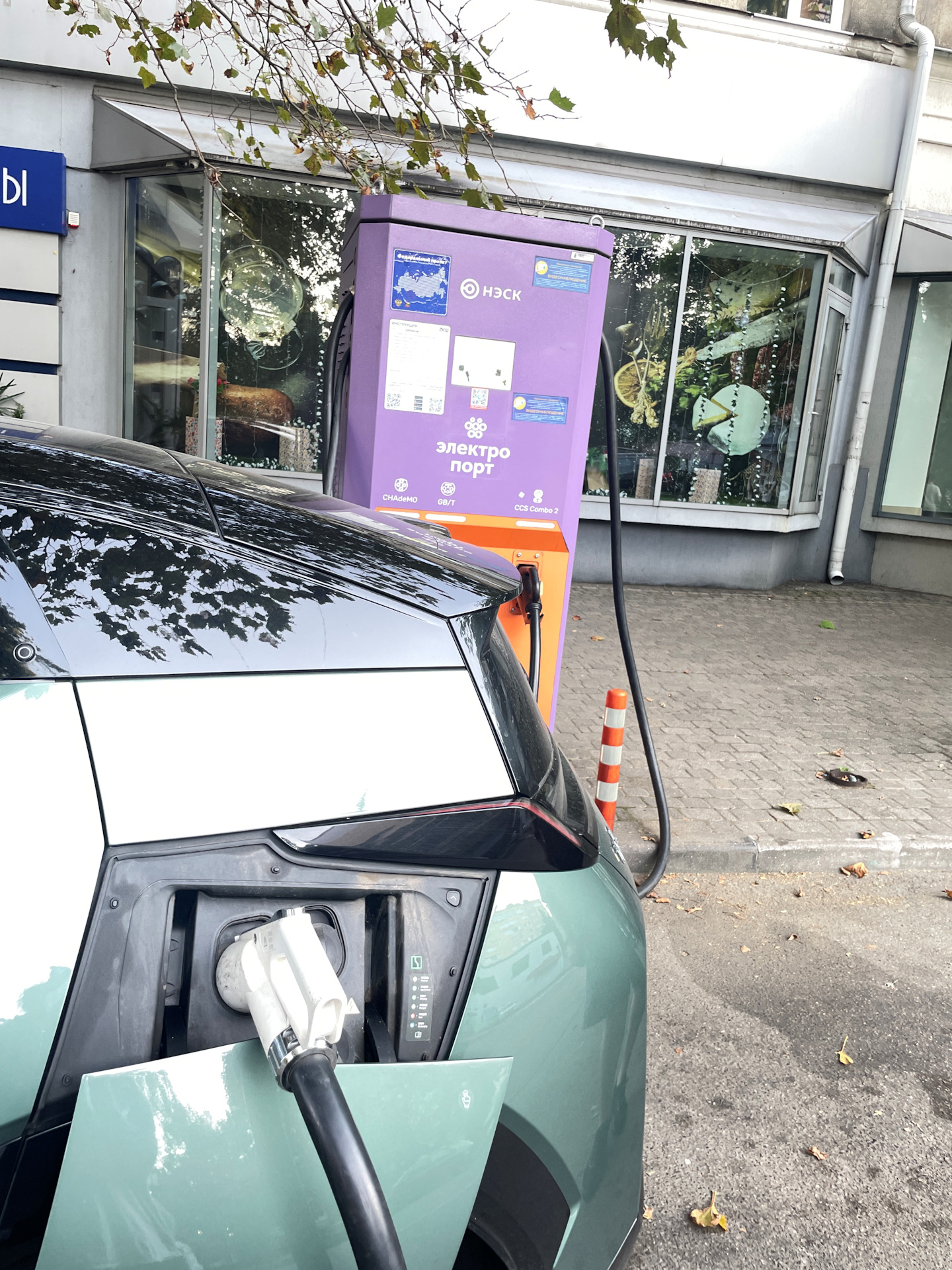

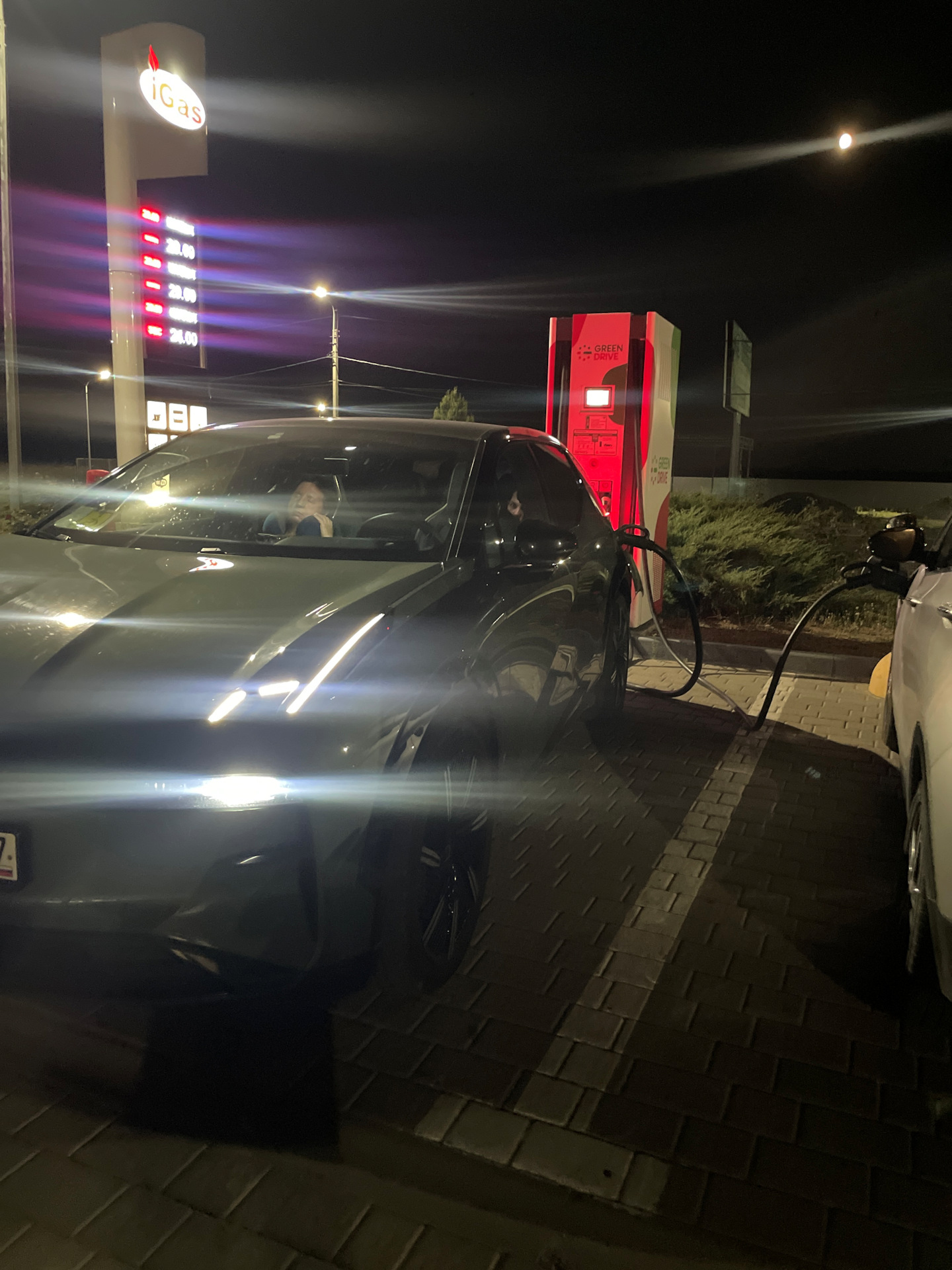

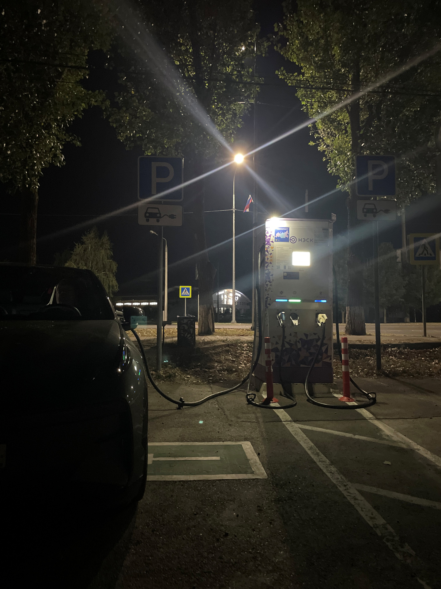

Зарядив до 85% 31 квт, заплатил 701₽. Дальше в путь! Кстати, зарядка была и на стороне дороги в сторону Ростова, просто ее почему-то не показывало в приложении! Дольше планы начали меняться! Доехав до Глубокого, так же с разворотом на другую сторону с зарядом 36% увидели что стоит Li6 и пихает в себя при заряде 97% ещё минут 15 эти 3% до 100! Станция при этом выдает 12 квт! Далее стоит пустой BYD с 10% и 87 квт батареей! Из разговоров стало понятно что станция больше 60 квт не выдает, и стоять 2, а то и больше часов ждать мне не очень хотелось. Следующую зарядку показывало в Шахтах через 100 км. В итоге принял решение ехать дальше! Сам ещё ни разу не видел у себя заряда ниже 13 %! Учитываю фобию жены, за руль сел сам. Ехали в тишине, даже музыку выключили. Там как раз идет ремонт дороги, так что особо не разгонишься, поэтому ехал, в основном в пенсрежиме! И вот, опять с разворотом, и с заездом в город, в 20.30 с 11% заряда приехали на зарядку! Проехали от предыдущей зарядки ( Богучар) 285 км. На зарядке уже стоял знакомый нам XIAOMI, который занял один разъем GB-T, и какой-то VOLT, по моему, который пытался запустить зарядку. Благо разъемов GB-T на этой станции 2. Я подключаю разъем GB-T-2 и пытаюсь запустить сессию! Но не тут то было! Нет интернета! После нескольких безуспешных попыток запуститься, позвонил сыну в Москву, тот как-то запустил нам зарядку! Но выдает она нам 16 квт, VOLT -20 квт и XIAOMI -60! Так мы простояли минут 10, XIAOMI зарядился и уехал, и я решил переподключиться на его разъем GB-T. Опять через звонок сыну, подключилось! Ура! Стало выдавать даже 80 квт! VOLT, по прежнему, довольствовался 20-22 квт. Позже подъехала женщина на WV id4, подключилась ко 2 разъему GB-T, и ей он тоже выдавал 16 квт!

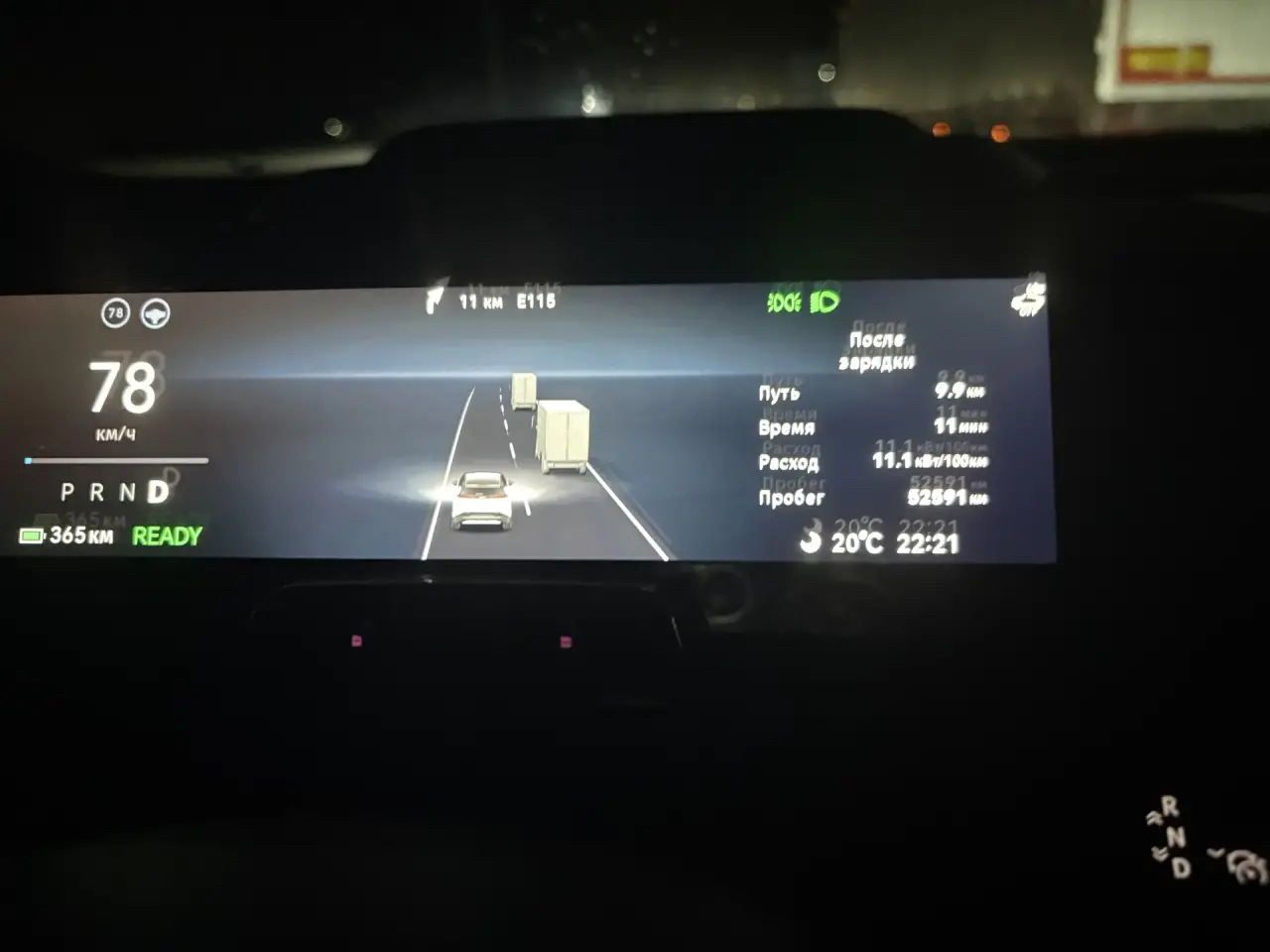

В итоге, в 22:10, зарядив 57 квт до 96%, заплатив 1371₽ поехали дальше! После этой зарядки стали твориться чудеса с потреблением! Приборка показывала местами до 10 квт/100 км!
Я таких показаний у себя никогда не видел! Потом потихоньку выровнялось до 17 квт/100 км. Проехав Ростов, двигаясь в сторону Краснодара, решил поменять место зарядки на Кореновск. В 1:25, проехав 287 км, с оставшимся зарядом в 21%, приехали на зарядку в Кореновск. Запустились нормально, выдавало правда только 80 квт.
