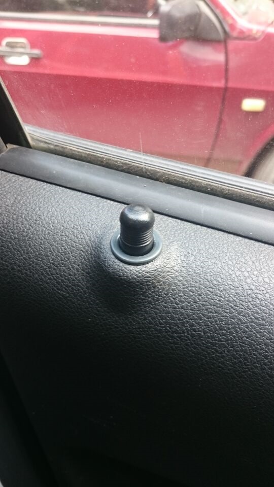

Слышал, что люди меняют кнопки двери, но заехав в магазин я обнаружил только стоковые, купил парочку на пробу. И начал "доводить их напильником" до ума. И вот что их этого получилось.
Собственно, а теперь как я до этого дошел. Взял мечик на М4 и прогнал резьбу в кнопке до конца. Затем померял, на тяге есть фиксатор, который не давал кнопке зайти дальше чем стоковое положение, взял сверло на 6 мм и рассверлил отверстие в кнопке. Глубина этого отверстия как раз влияет на глубину посадки кнопки и если надо утопить, то можно рассверлить 10мм. Сверлить надо аккуратно и желательно на сверло установить какой-нить ограничитель. Глубины 5-7мм думаю будет достаточно. У меня с первого раза получилось рассверлить больше чем надо, по этом я теперь могу регулировать глубину :)
Кстати, теперь задние кнопки я установлю так, чтоб они вровень выпирали с передними, а-то в закрытом положении на разную глубину опускаются.
ЗЫЖ цена вопроса 25р за кнопку, 15р за сверло.
Upd: можно не сверлить, а отпилить конец нужной длинны, сэкономил бы на сверле ))) но не смог бы регулировать глубину
