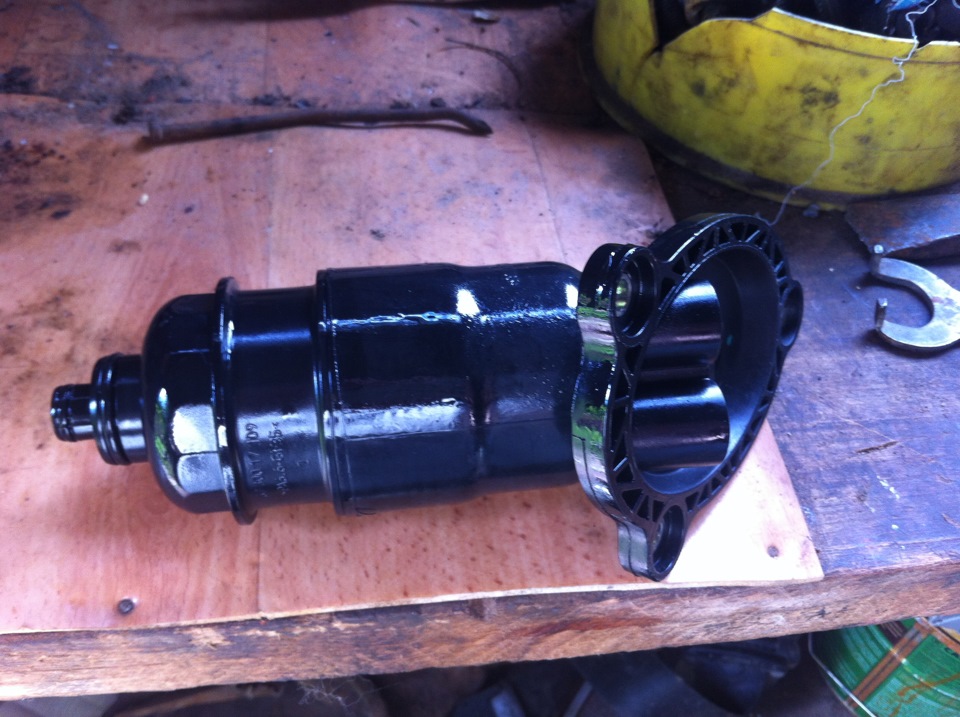

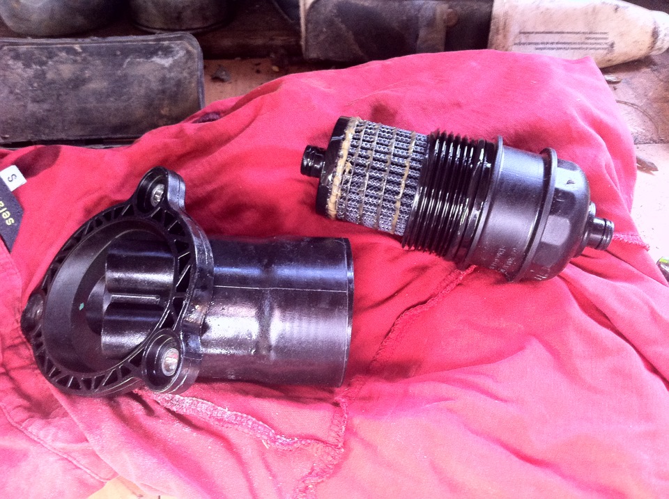

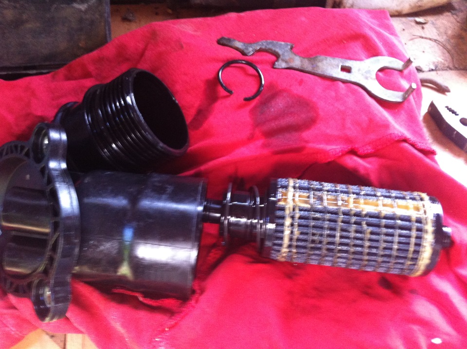

Корпус фильтра состоит из 2 частей, соедененные м/у собой резьбой. По идее наверное при его замене достаточно менять внутренний катридж, а не весь его целиком…

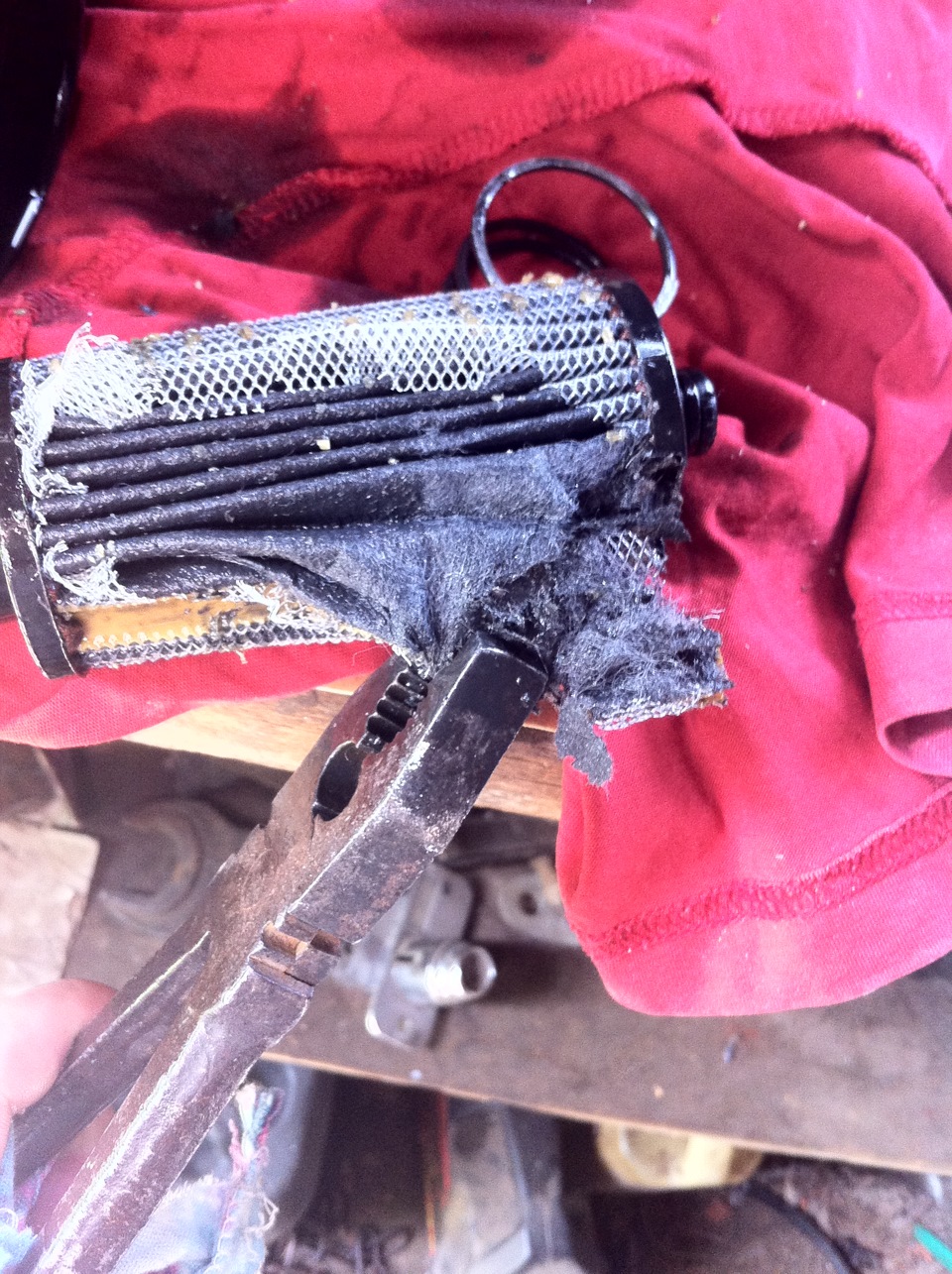

Несмотря на то что при замене масла в коробке оно было светлым, фильтр очень грязный (исходя из его черного цвета)

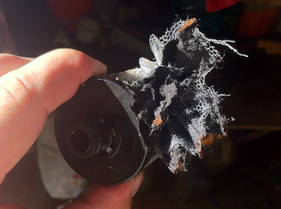

Менять фильтр обязательно каждые 60 ткм по сути, это единственный фильтр который меняется в этой коробке без ее полного разбора. И все масло постоянно проходит через него и теплообменник. По фото видно большую пружину это перепускной клапан, если такой сильно грязный фильтр после 60 ткм, явно на нем падение давления минимум 1 бар, он просто открыт и гонит масло в обход фильтра не фильтруя масло вариатора.
Это тонкий фильтр, внутри вариатора при полном разборе грубый фильтр.

Там катридж как в моторе?
нет, другой немного
У меня снаружи погрязнее был, правда саму сетку не разрывал.
