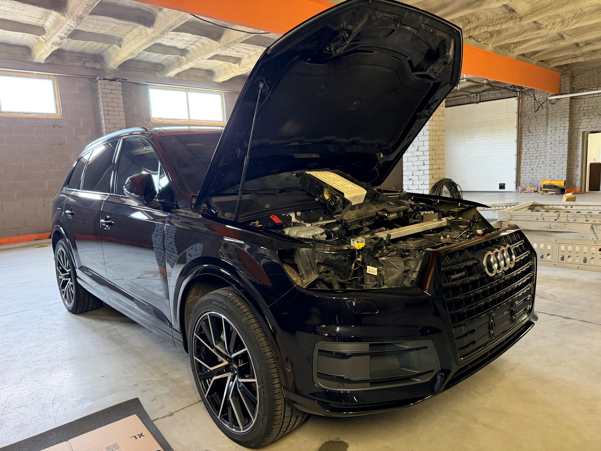

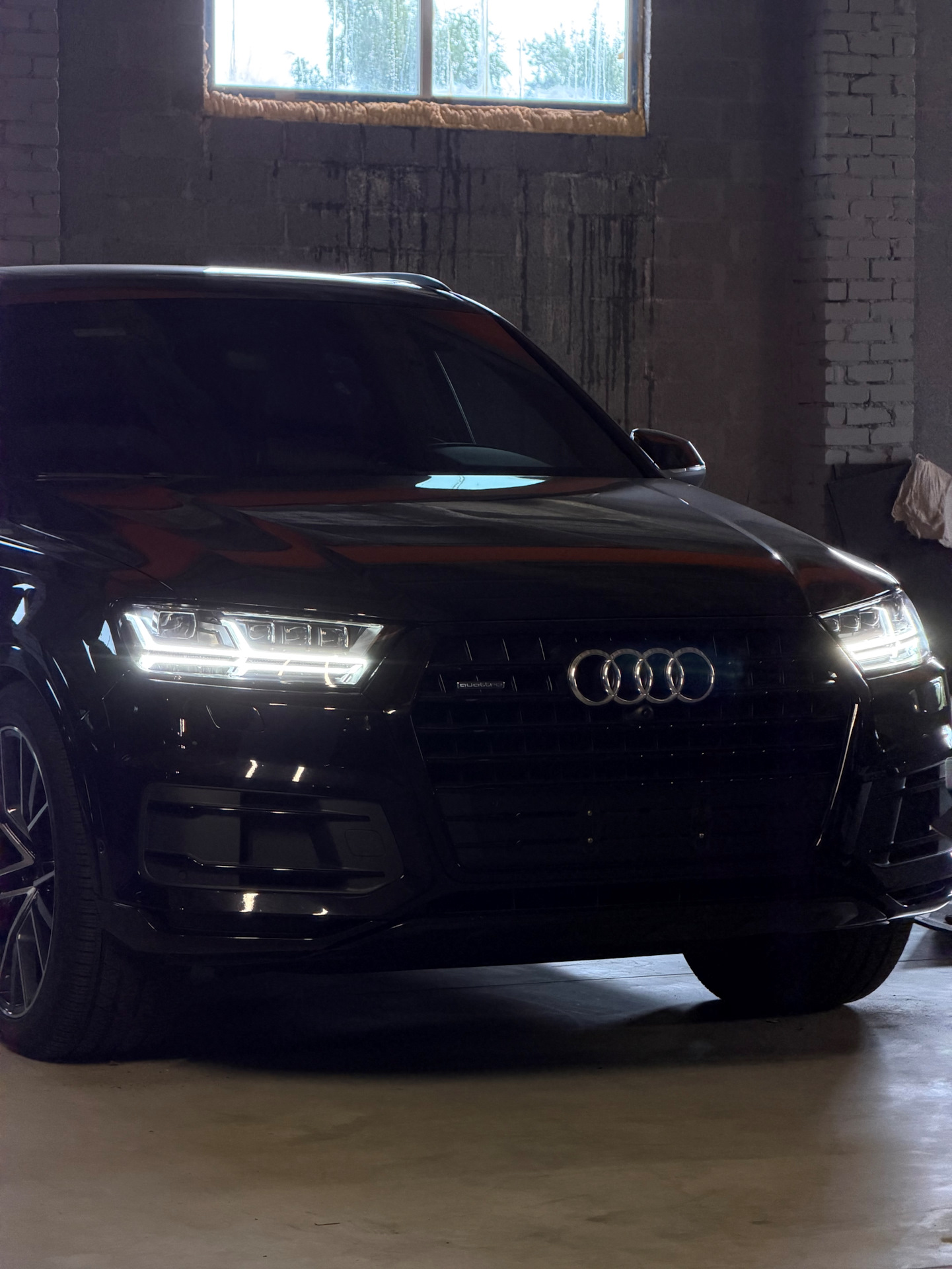

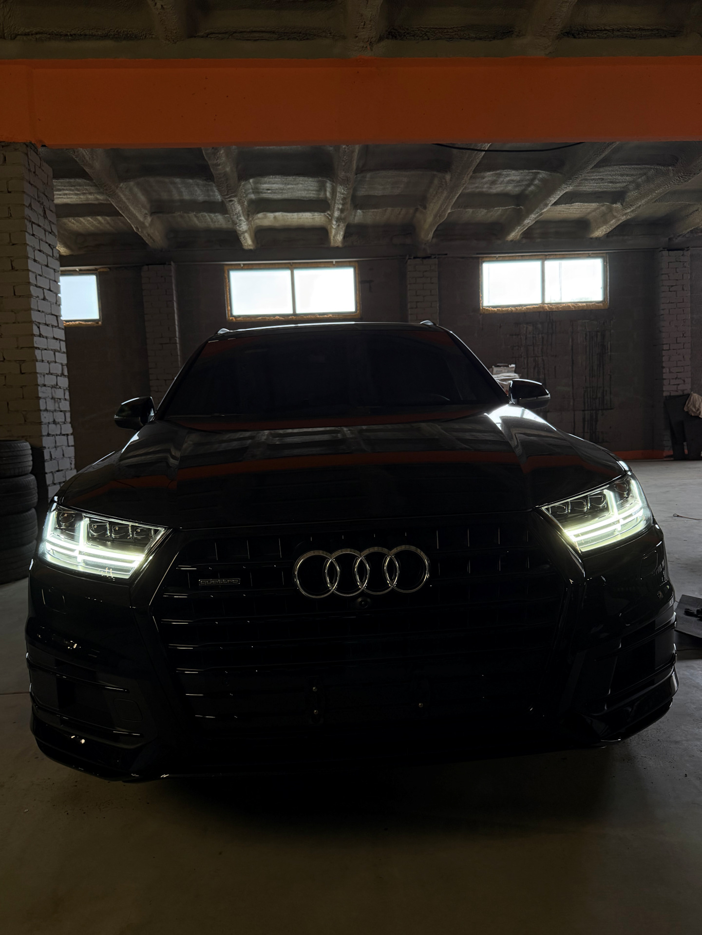

Рассказывать тут особо нечего. Мы с Вами в комментариях уже обсуждали пожелтевшие реснички, и то как мне за этот ремонт зарядили 35к в городе Нижний Новгород.
Обратился по объявлению на нашей барахолке к zakysb город Герой Москва.

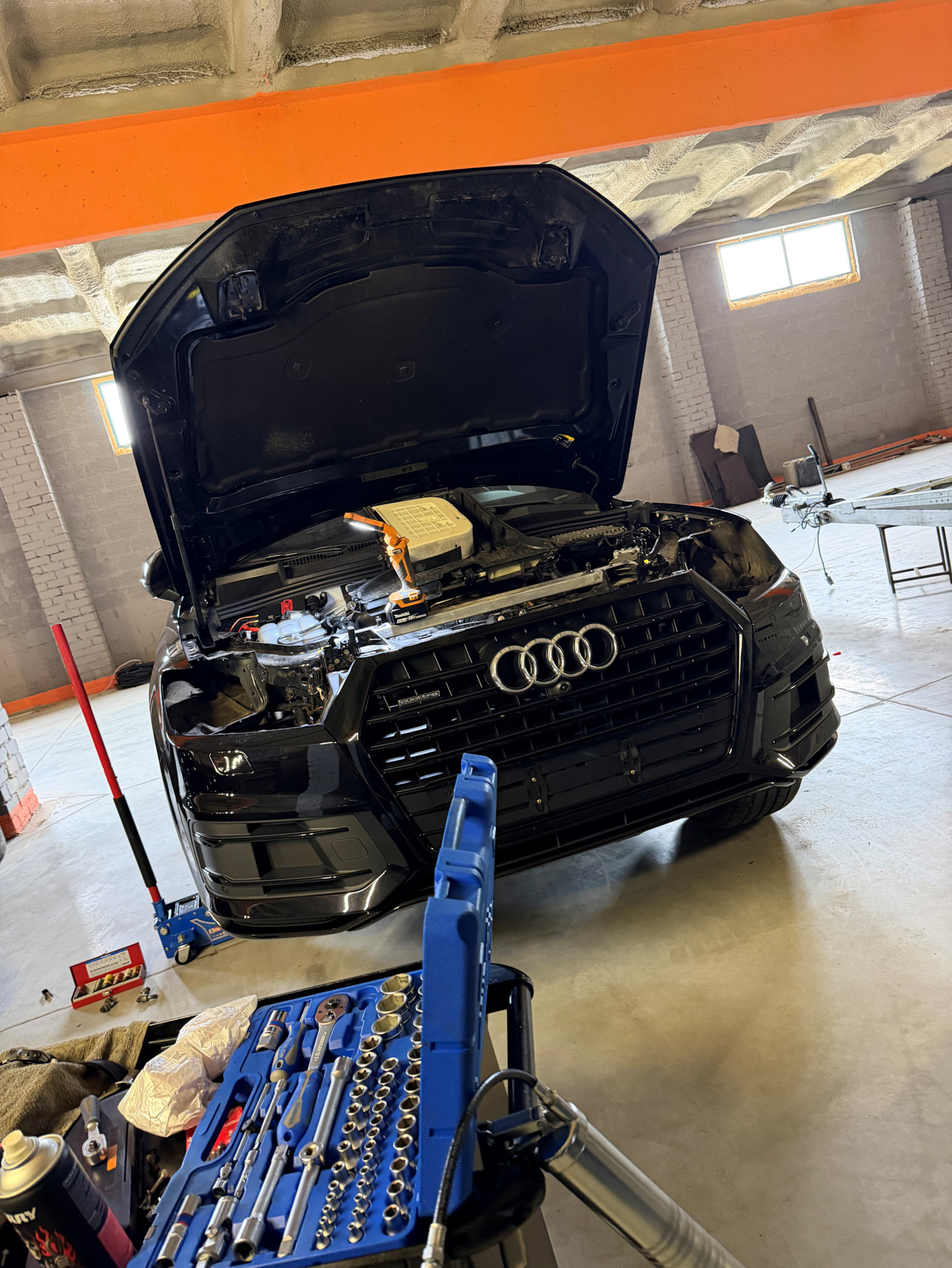

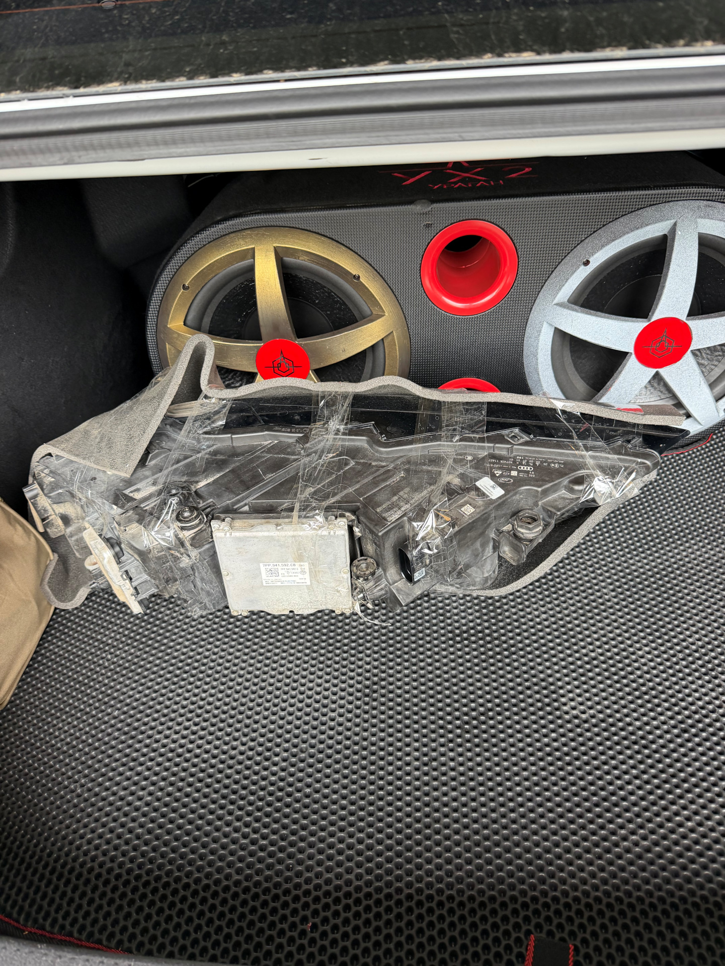

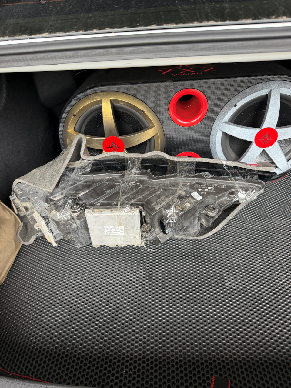

Клему снял перед началом демонтажа и одел обратно только после полной установки фар.
Снял фары — положил в багажник своей www.drive2.ru/r/toyota/ca…ybrid/729577093393811170/ и двинул в сторону идеальных фар.
С чем столкнусь я не знал, поэтому запаковал фары в изолон 10мм. Так как любые помарки для меня критичны.

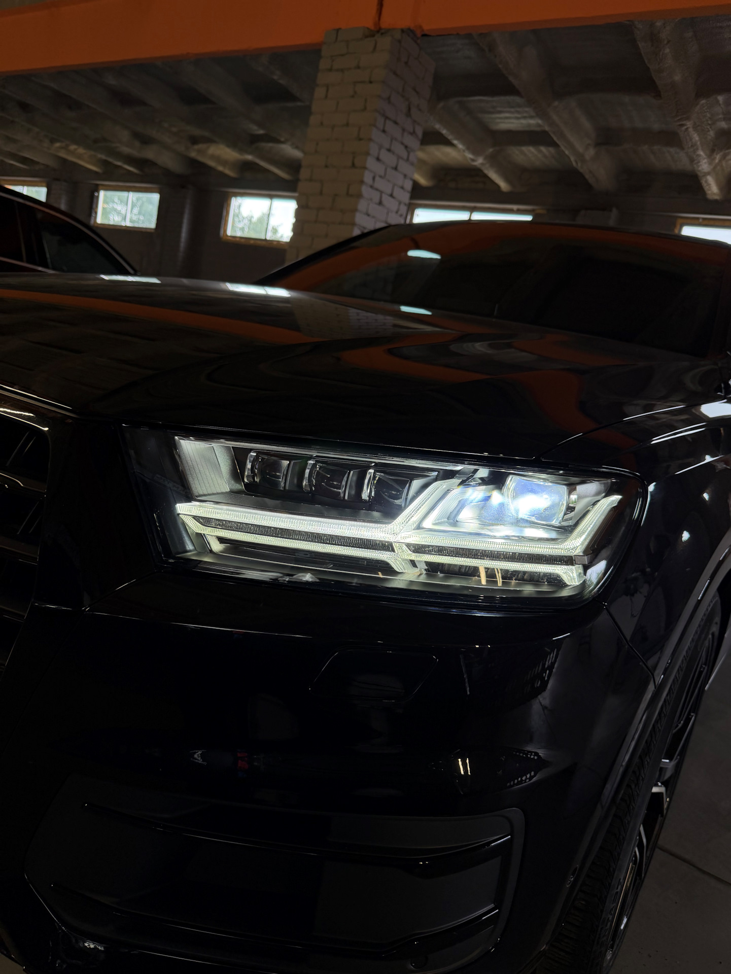

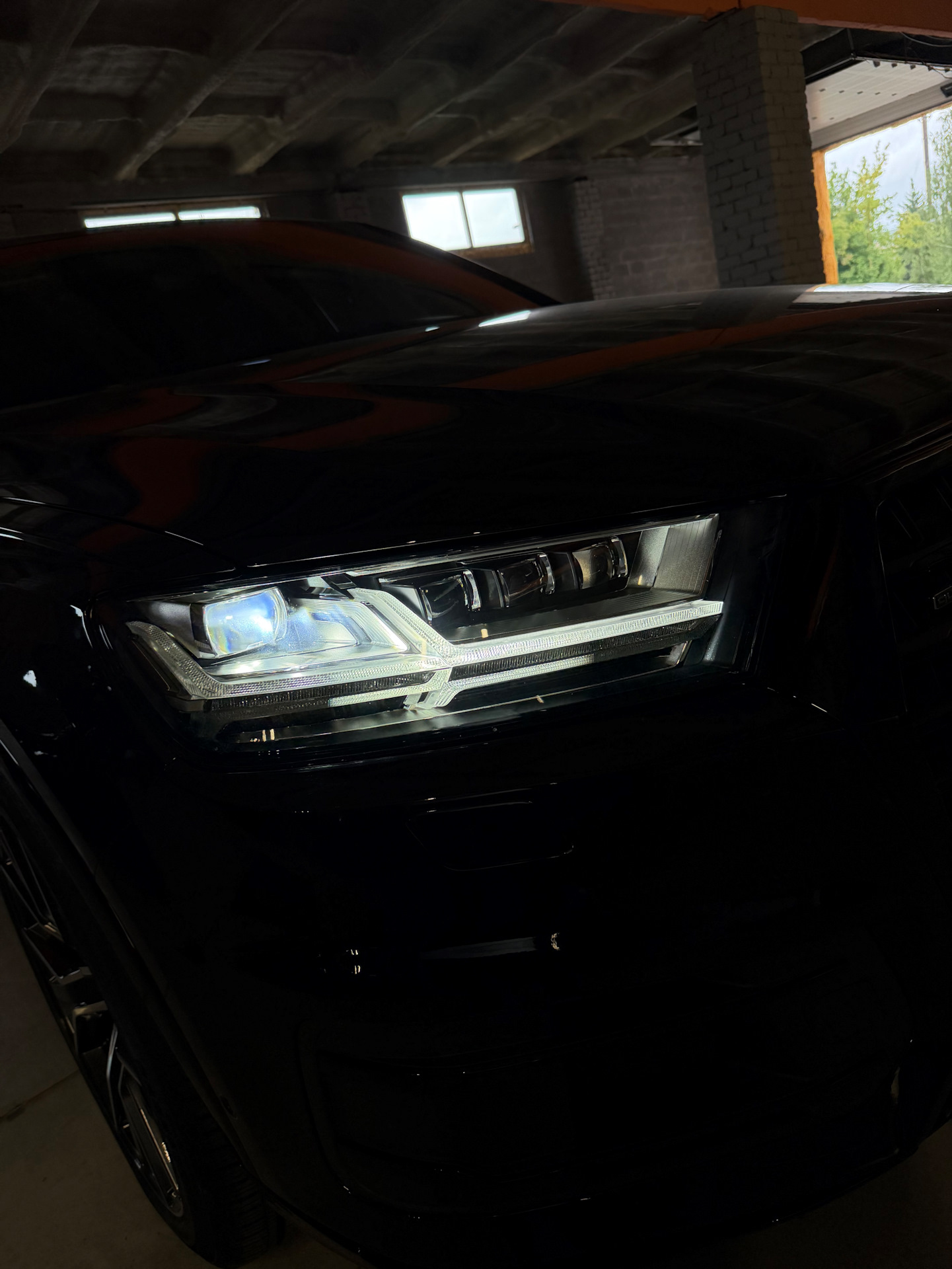

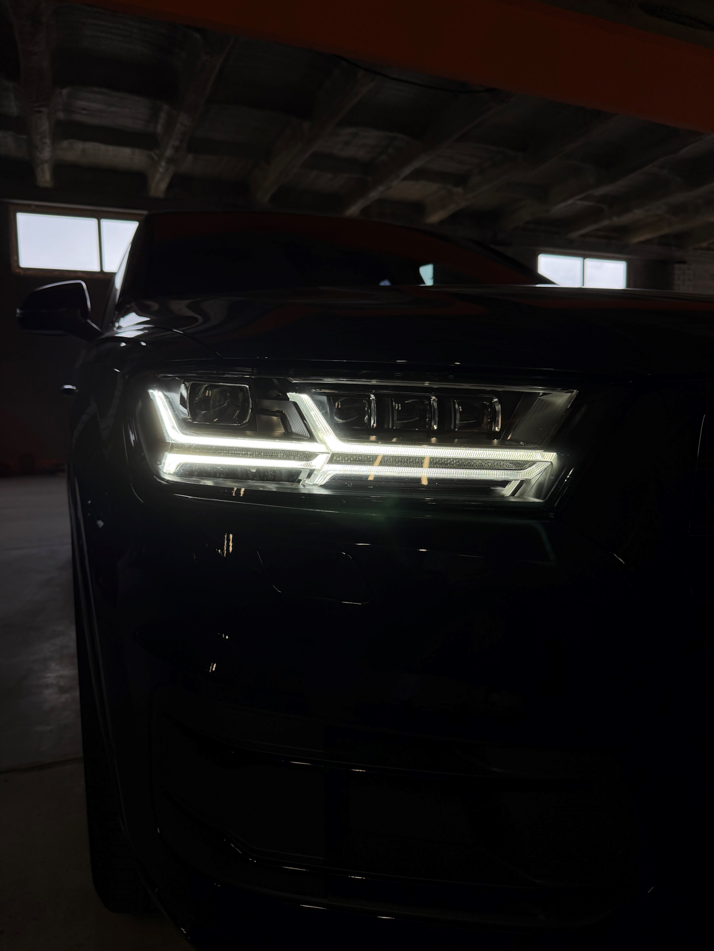

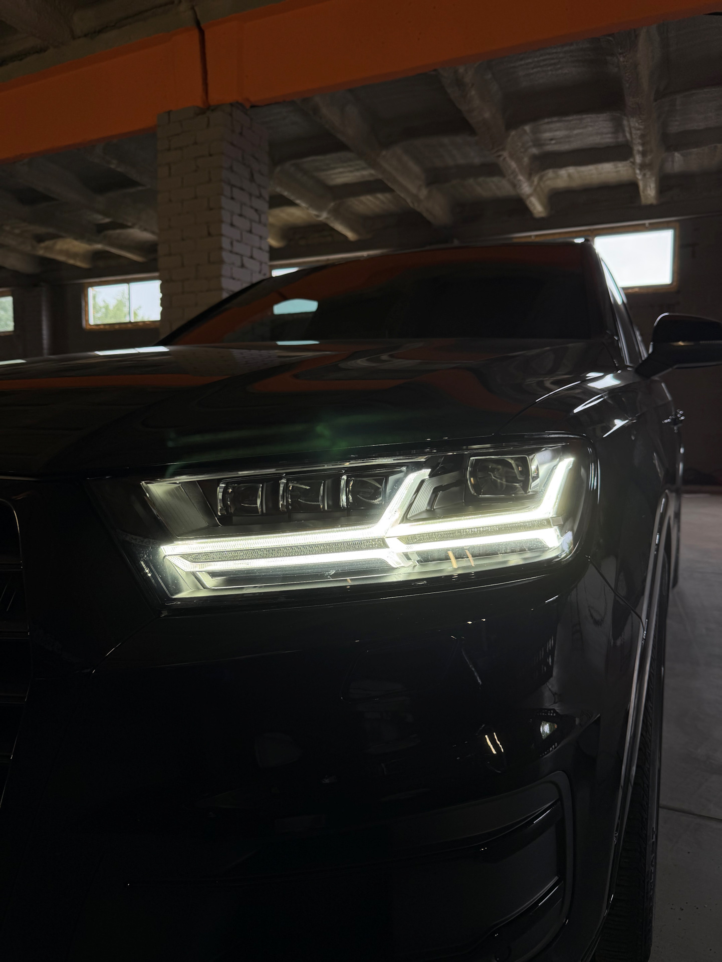

Человек ответственный — сделал все за 2 часа без разбора фар, взял с меня 13к, все разжевал, сказал «круто, что я приехал сразу», показал фото и видеофиксацию во время процесса, не снимая моей упаковки, и я счастливый поехал домой.
P.S.: Суть данного мероприятия — это отсутствие рецидива пожелтевших ресничек в дальнейшем, сохранность оригинальных диодов, отсутствие вмешательства в оригинальные конструкции.

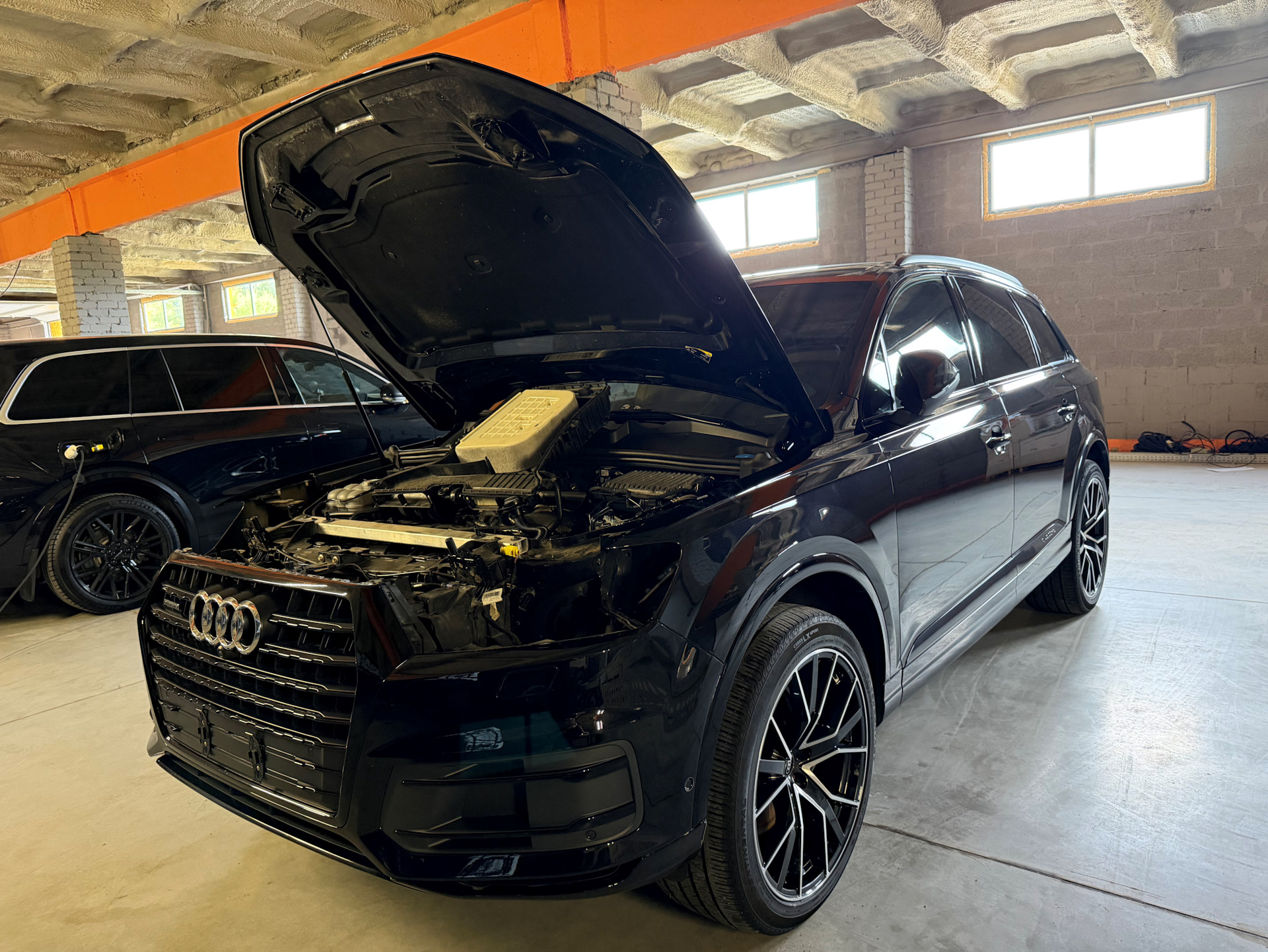

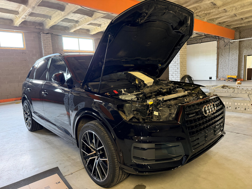

Фары можно снять не вынимая нижних заглушек?
Тоже одна пожелтела… Хочу сам сделать) нашел подробный мануал с картинками:)
Вроде нельзя
DevilWis

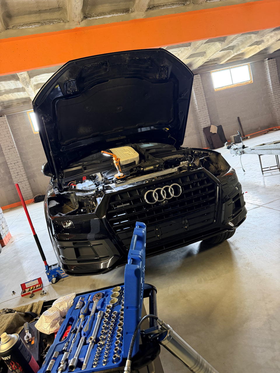

Обязательно через подкрылок снимать два винта под торекс.
Чтобы было комфортно колеса снимал и как человек в белой футболке везде долез.

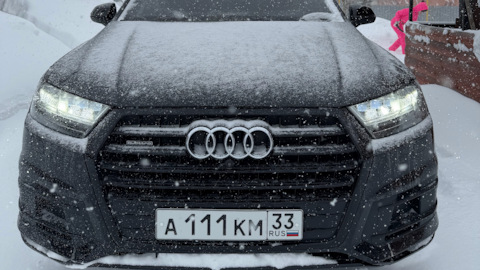

«Суть данного мероприятия — это отсутствие рецидива пожелтевших ресничек в дальнейшем, сохранность оригинальных диодов, отсутствие вмешательства в оригинальные конструкции.»
Околовечность звучит весьма сомнительно, ибо ничто не вечно. Термопаста/термопрокладка имеет срок службы, а тем более в условиях зимних холодов — деградация будет.
Лет на 5-7 если хватит — и на том спасибо, это тоже хороший результат.
На 7 лет их и хватило.
А в этот раз диоды были отодвинуты на 2-3мм от пластиковой линзы, которая плавилась и натекала на диод, из-за высокой температуры диода, вызывая пожелтение. Есть еще рекомендация убавить яркость через Васю процентов на 10, глаз этого не увидит. Но я так делать не буду, хотя и Вася имеется.
Но в целом если их хватит на 5-7 лет меня это устроит.
Яркость настраивается только в режиме габаритов, либо когда ближний горит.
Режим ДХО не настраивается по яркости. Именно он и убивает все вокруг.
Светодиоды скорее не отодвинуты, а СВЕТОВОДЫ подпилены на 2-3мм.
Печаль не только в оплавлении световодов. А в деградации и сгорании диодов))
Ого! Я этого не знал! Все что я делал с Васей — это полное сканирование и очистка пассивных ошибок, хотя это и мой мульт сканер делает успешно.
Именно отодвигали за счет установки тоненьких шайб.

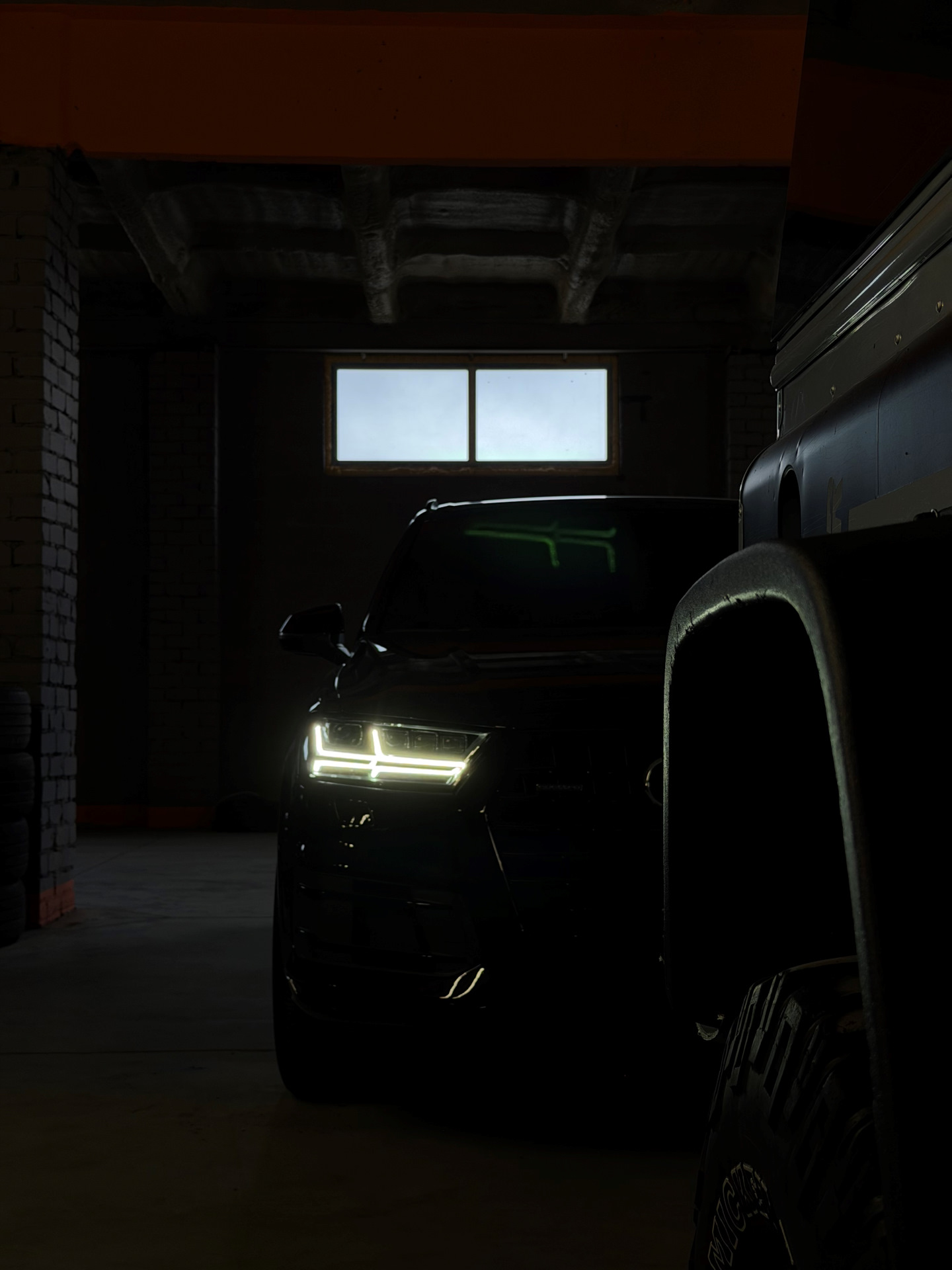

Обе фары за 13к. Я счастлив. Хотя пожелтел у меня всего один световодик.
Да у меня тоже один световод внутренний пожелтел. И чинили мне его в итоге так же как и вам. Только в НН.
