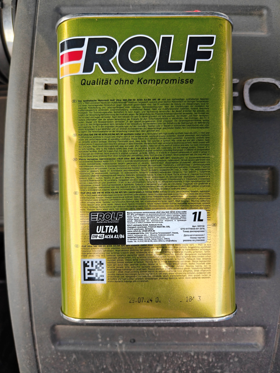

И вот я погнал штудировать инет, что взять. И все мои предпочтения к маслу сводились к Rolf. Бегло пробежался по Д2, народу нравится. Решил попробовать.

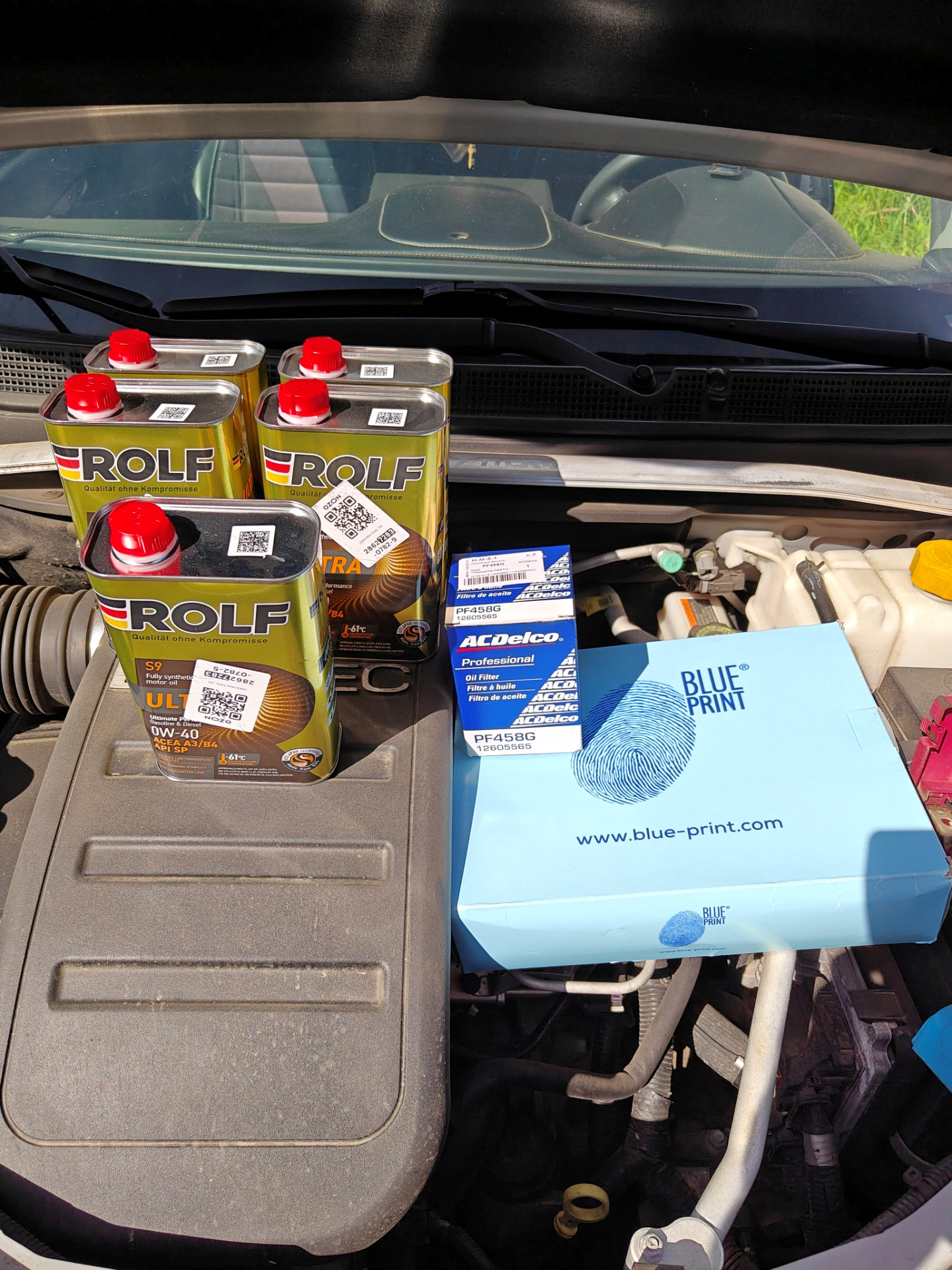

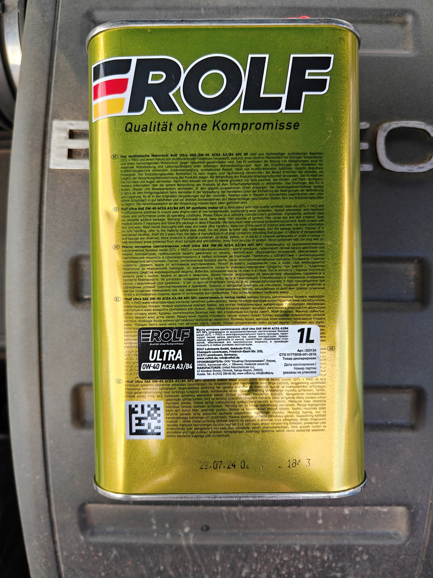

Заказал на Озоне ROLF ULTRA 0W-40
Взял литрушками.

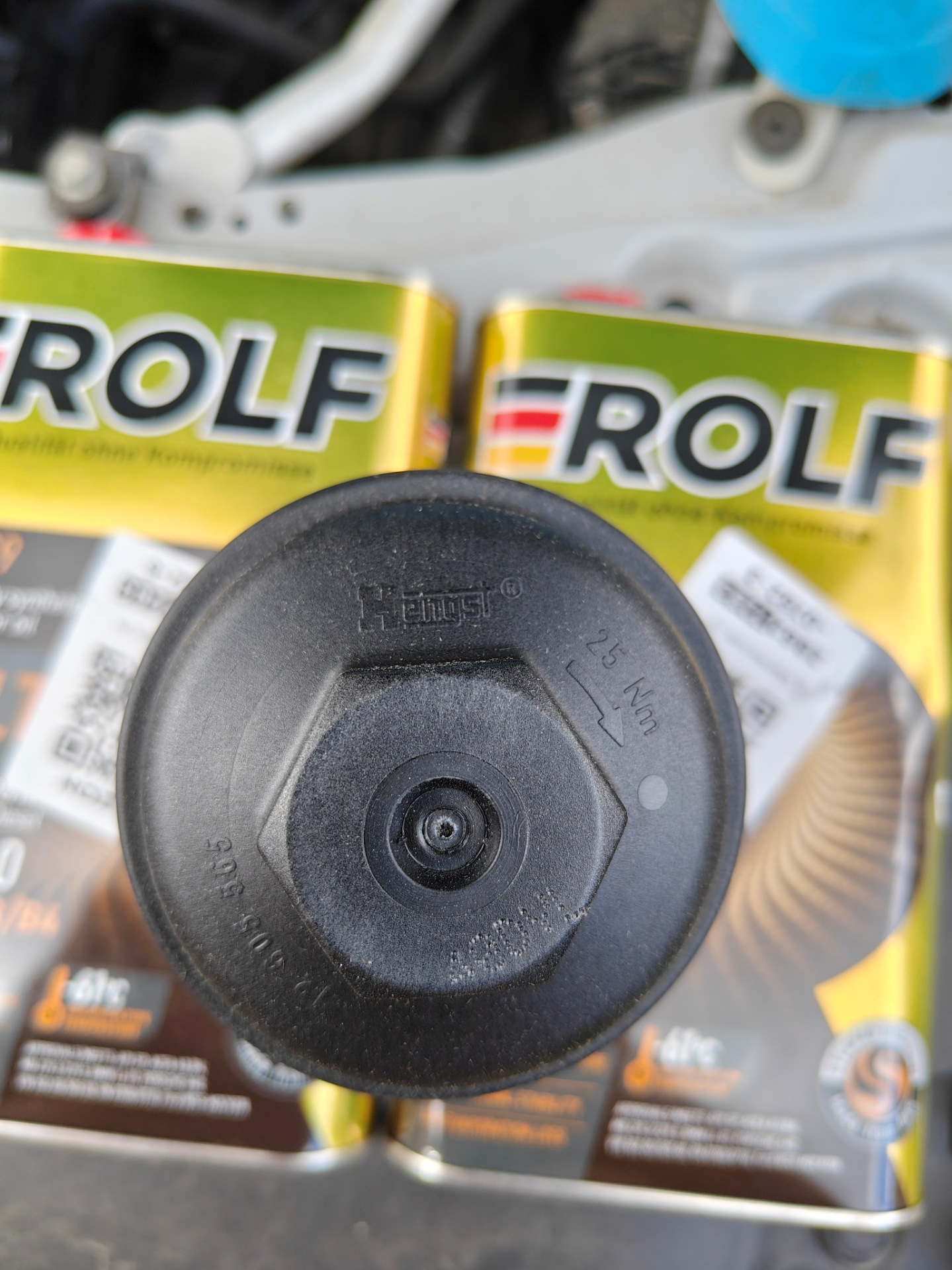

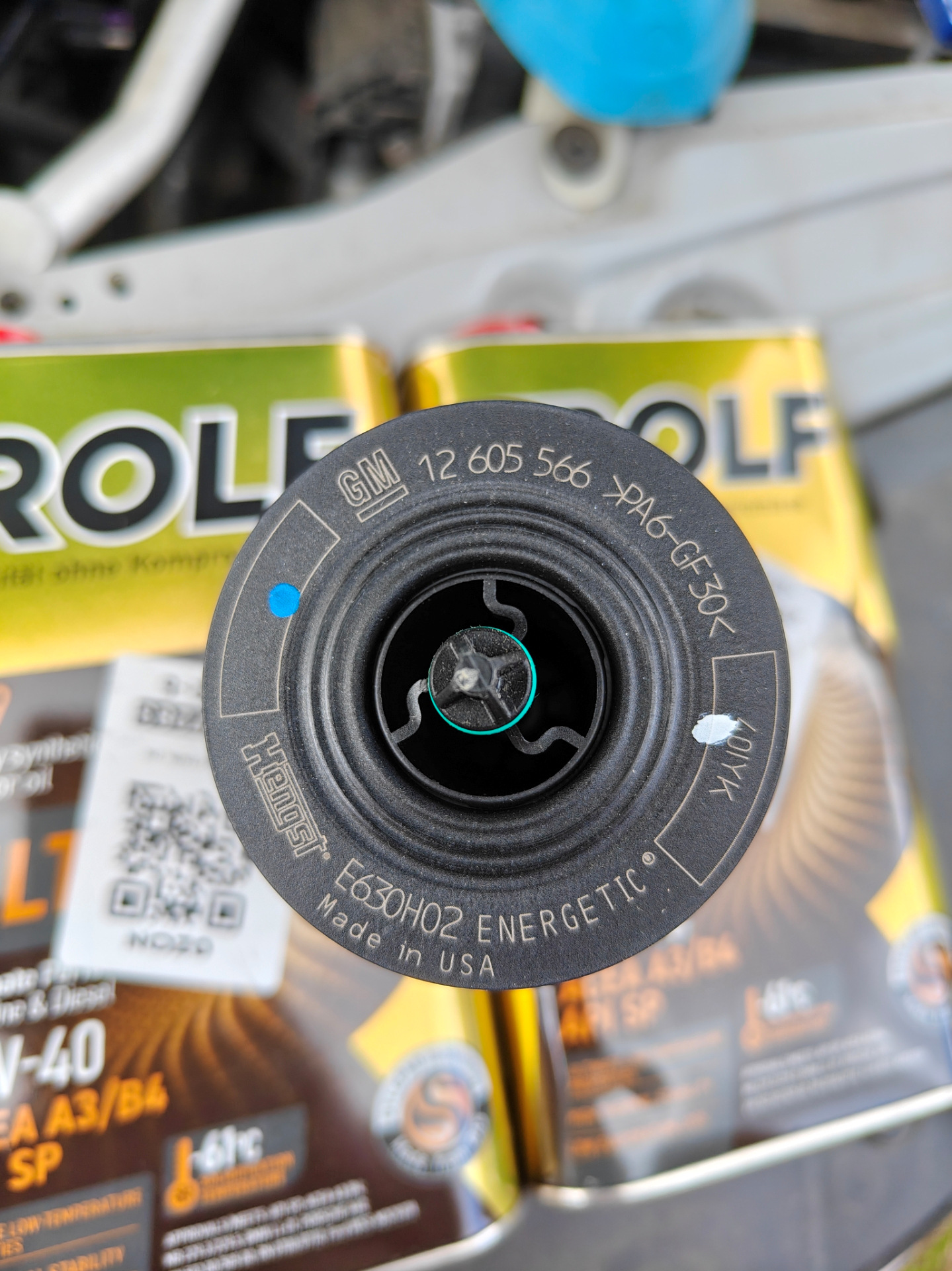

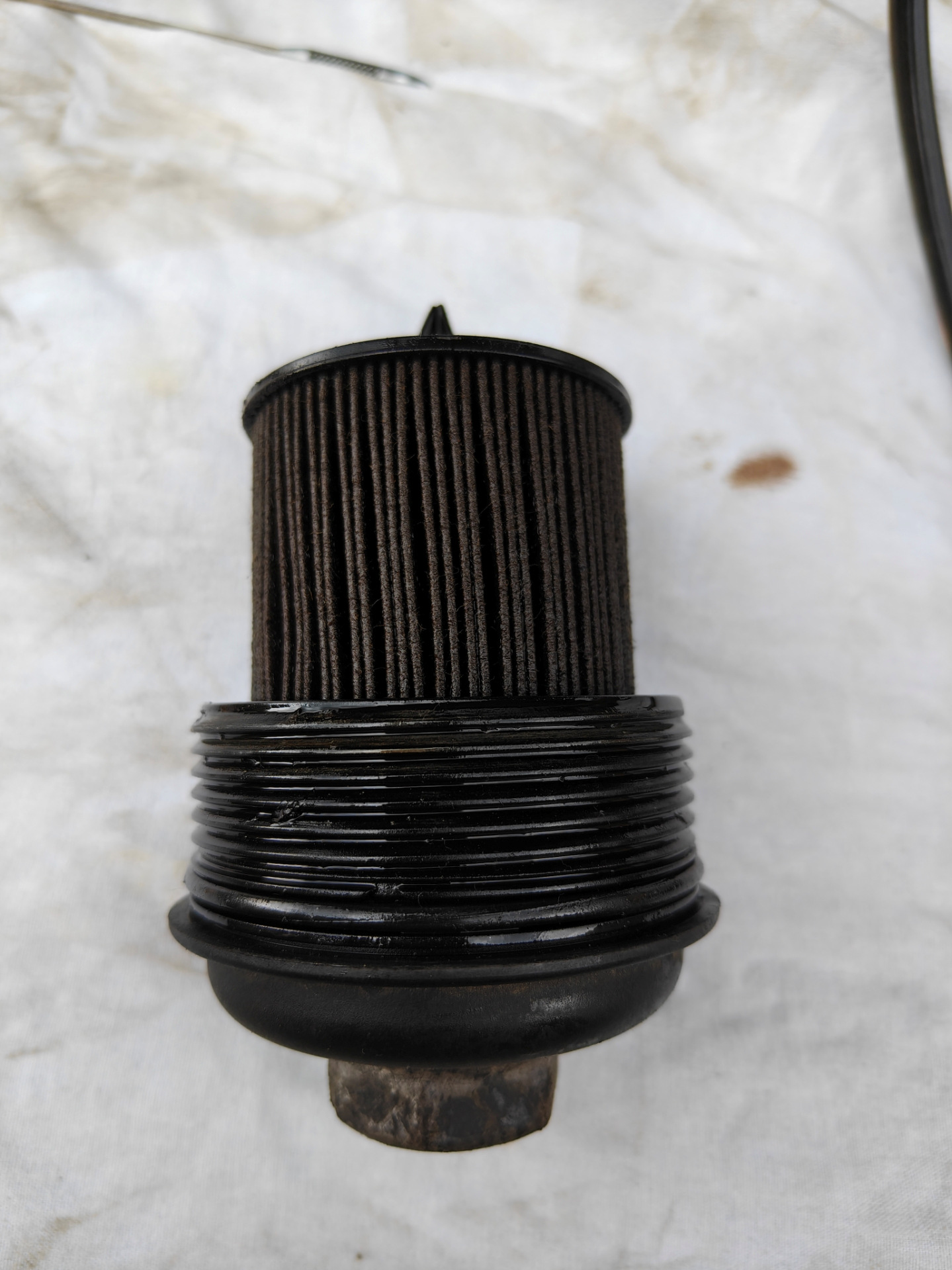

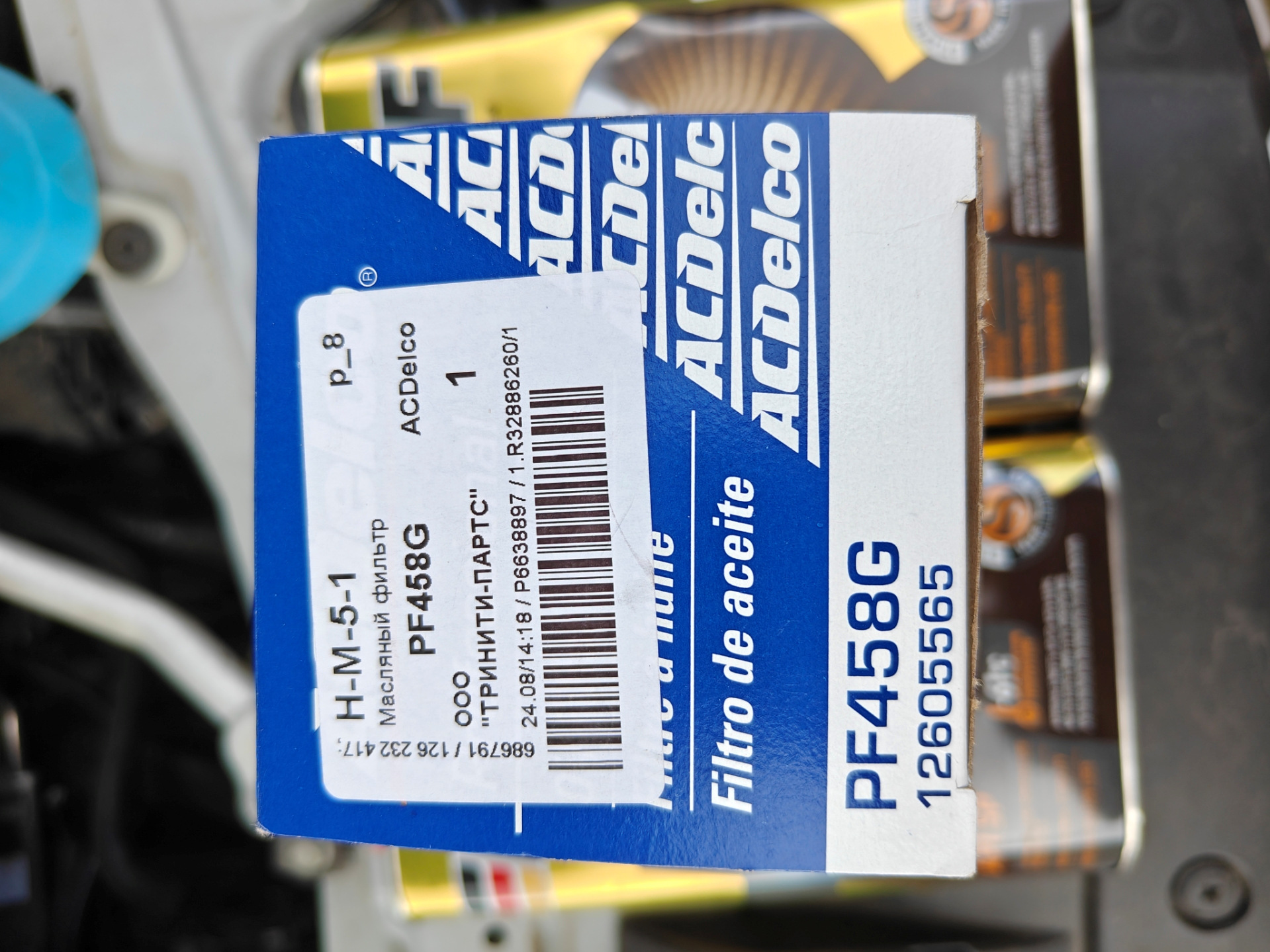

Фильтр у меня лежал с зимы. Брал набор крышка и фильтр AcDelco PF458G.

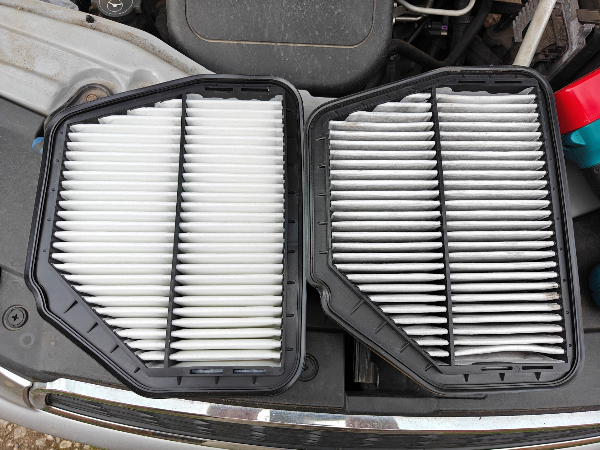

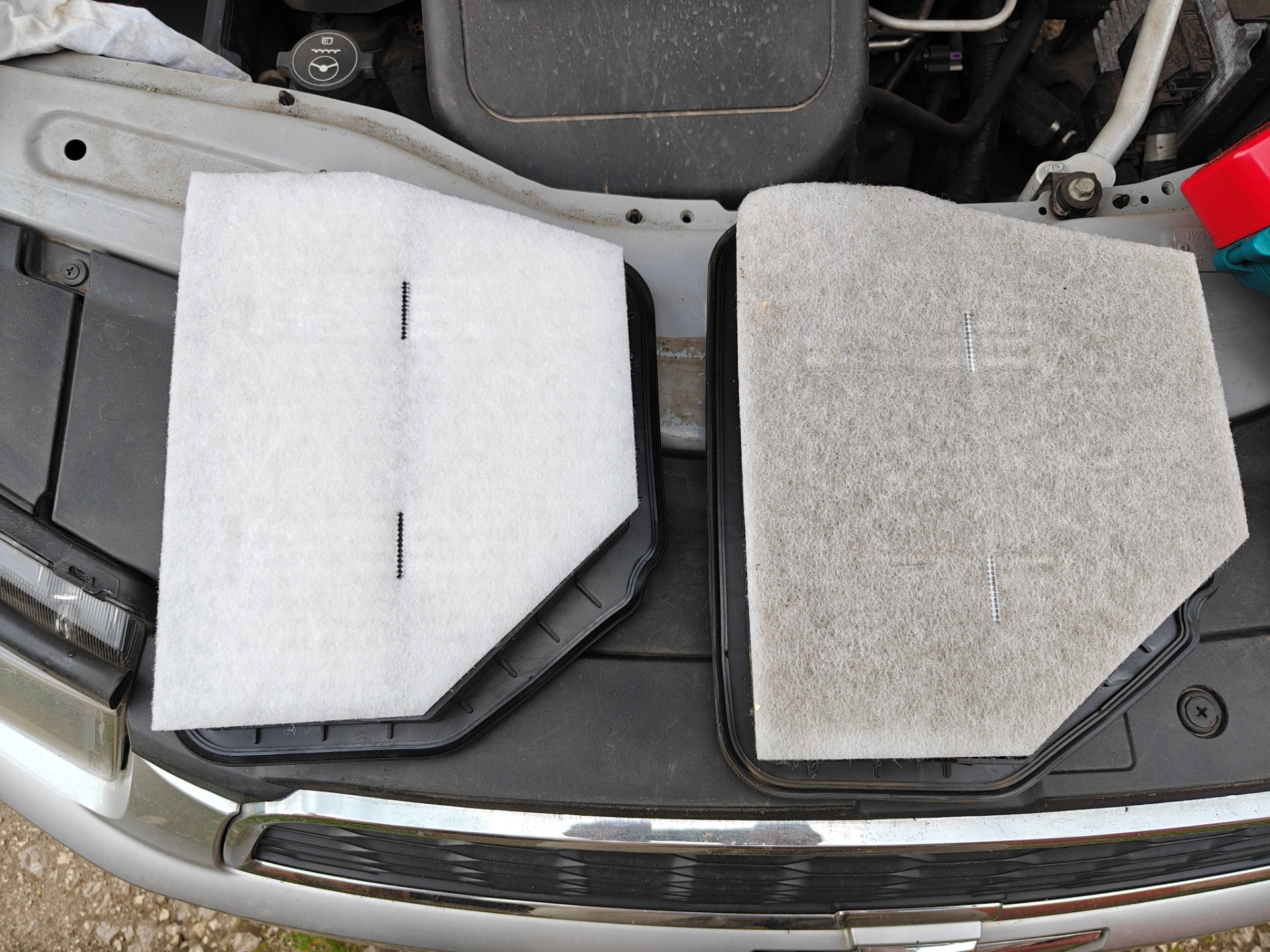

Воздушный Blue Print ADG022105.

ROLF ULTRA 0W-40. База из ОАЭ и Катара синтезируется из газа GTL с добавлением PAO. Пакет присадок INFINEUM. Температура застывания — 60°, щелочное число 13.0

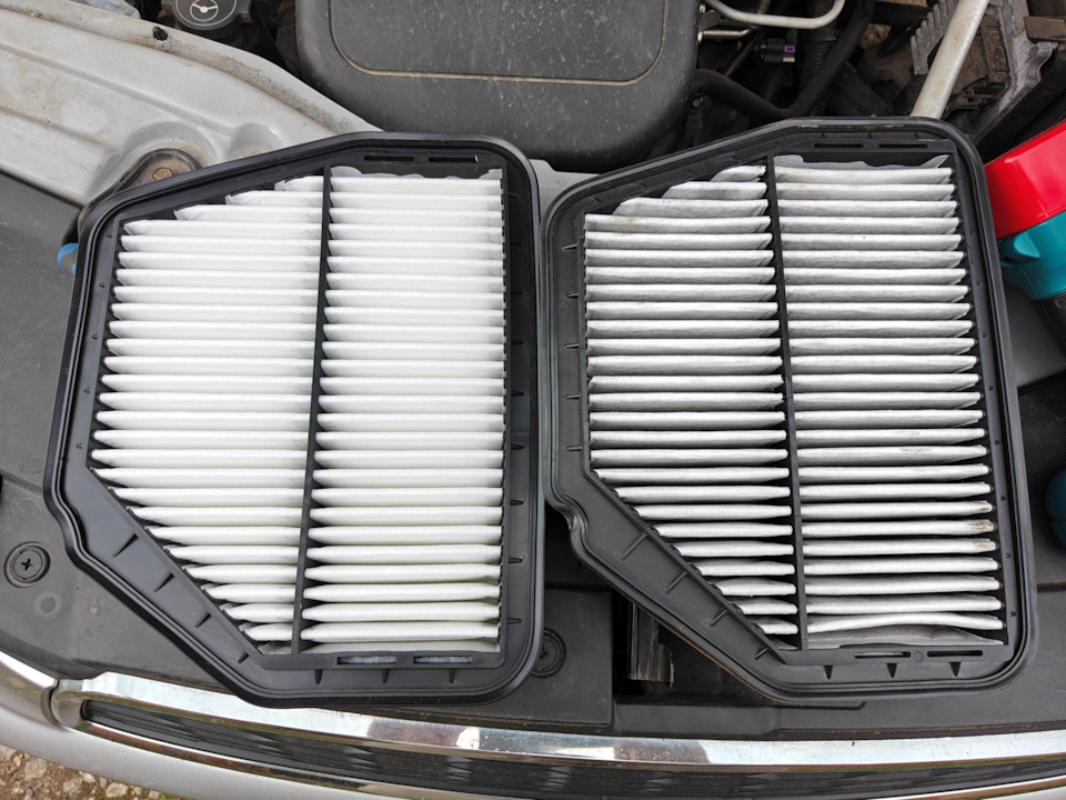

Воздушный фильтр был грязный. Горный Дагестан даёт о себе знать.

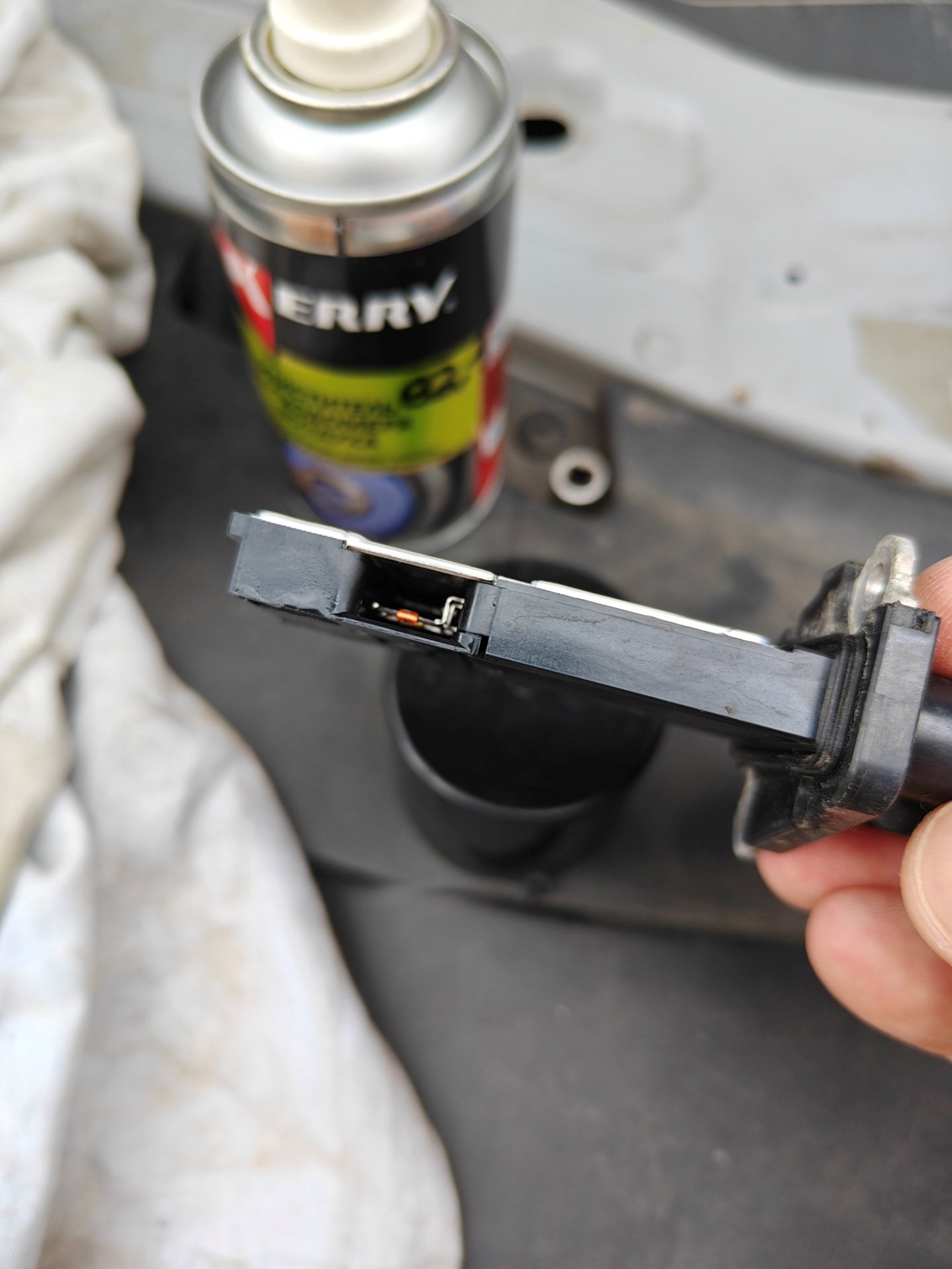

Почистил ДМРВ.

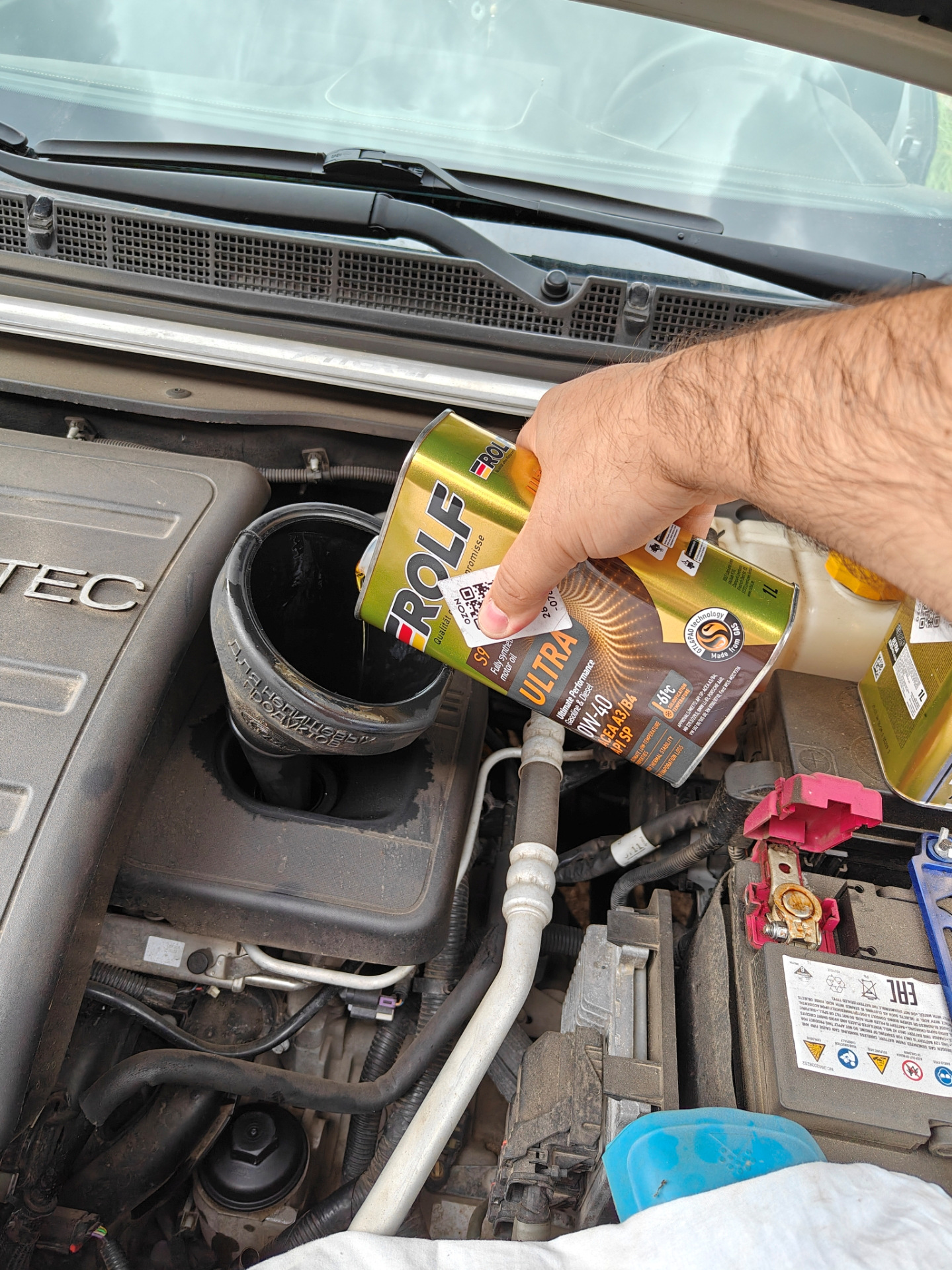

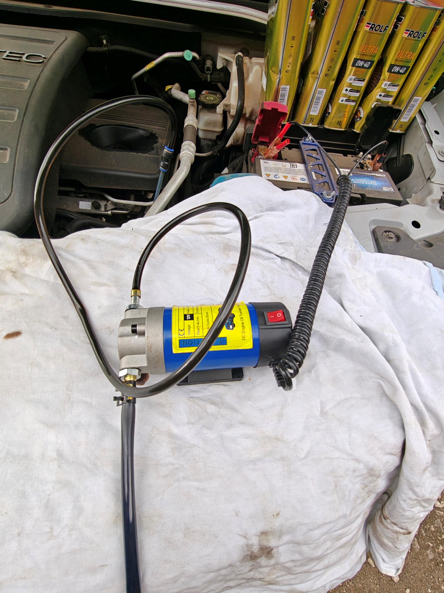

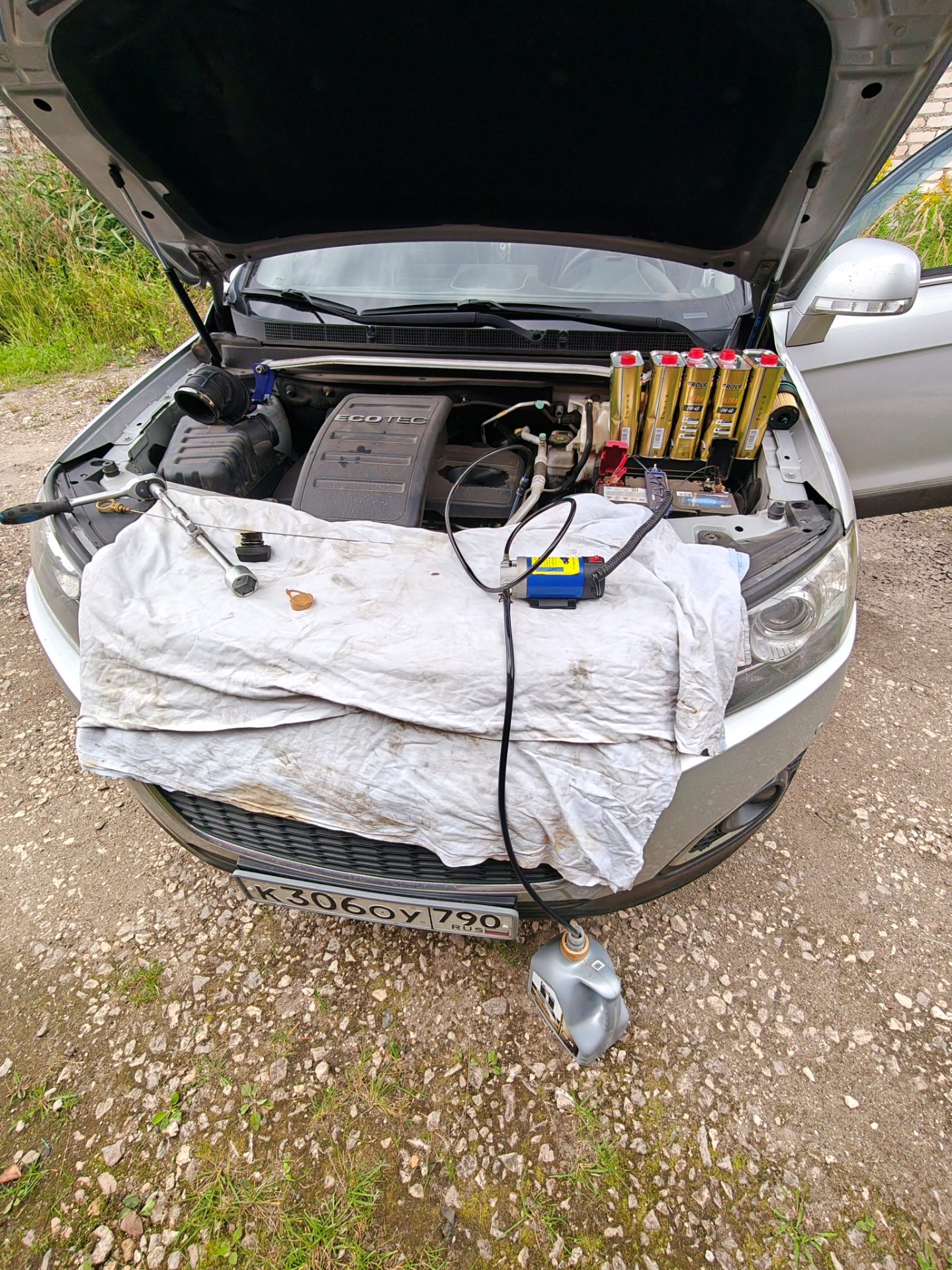

Выкачивал как всегда насосом.
Ну и собственно все. Залил свежак.

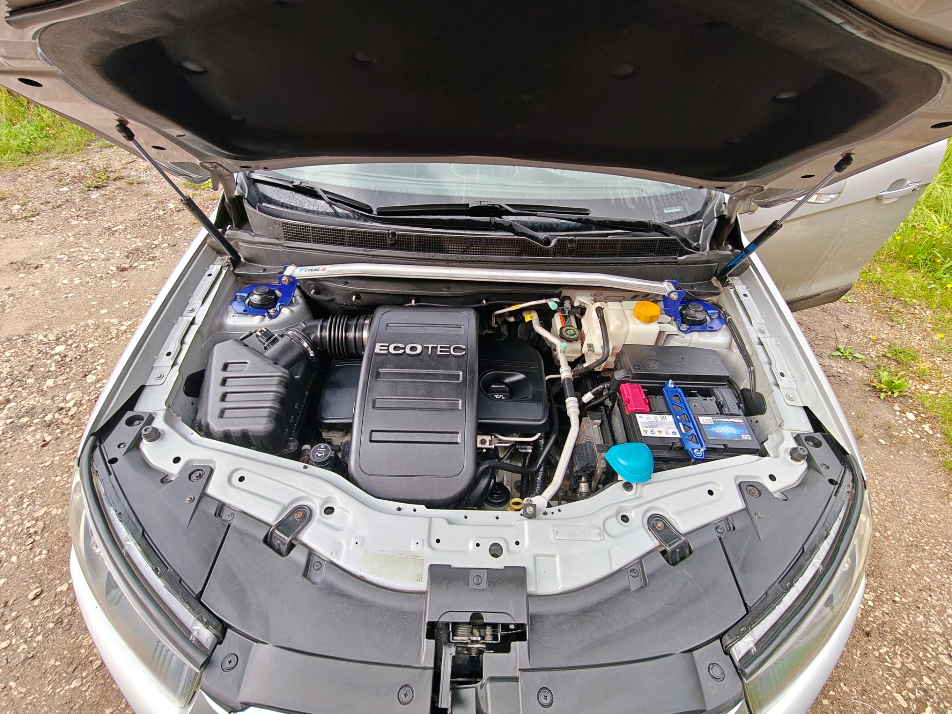

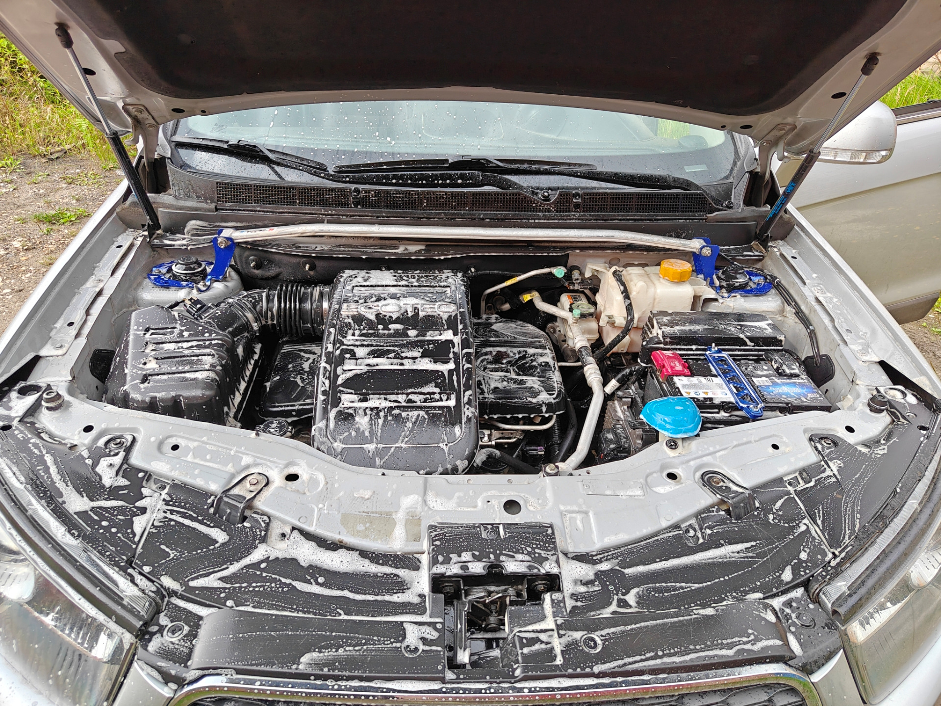

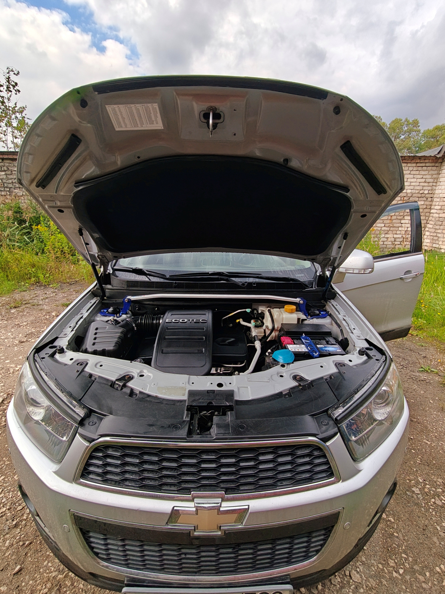

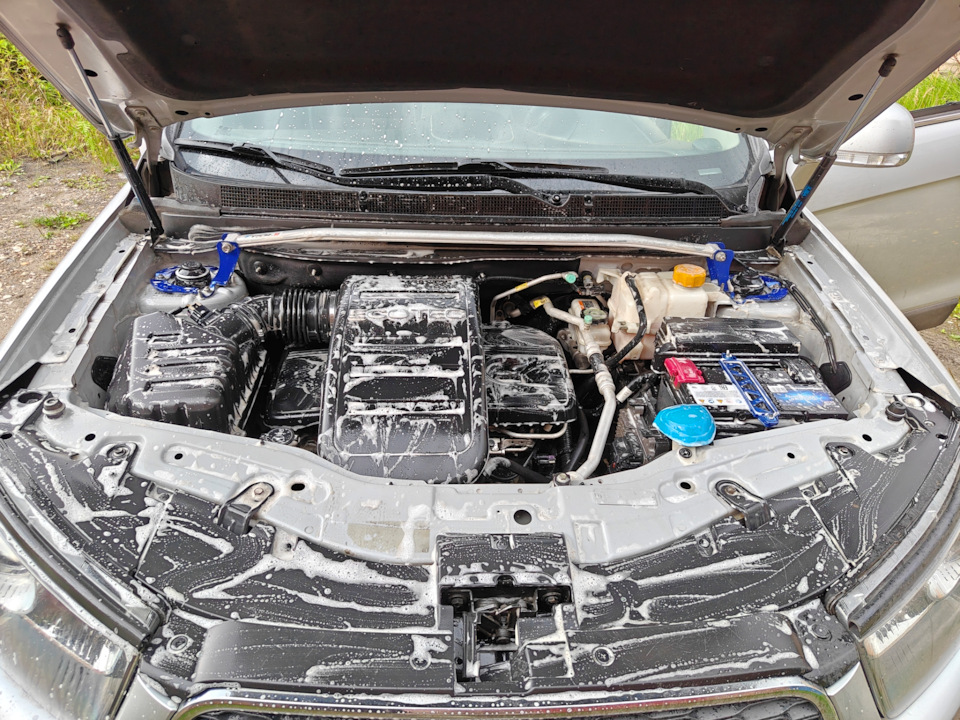

После вымыл подкапотку. Люблю когда там чисто 🤗

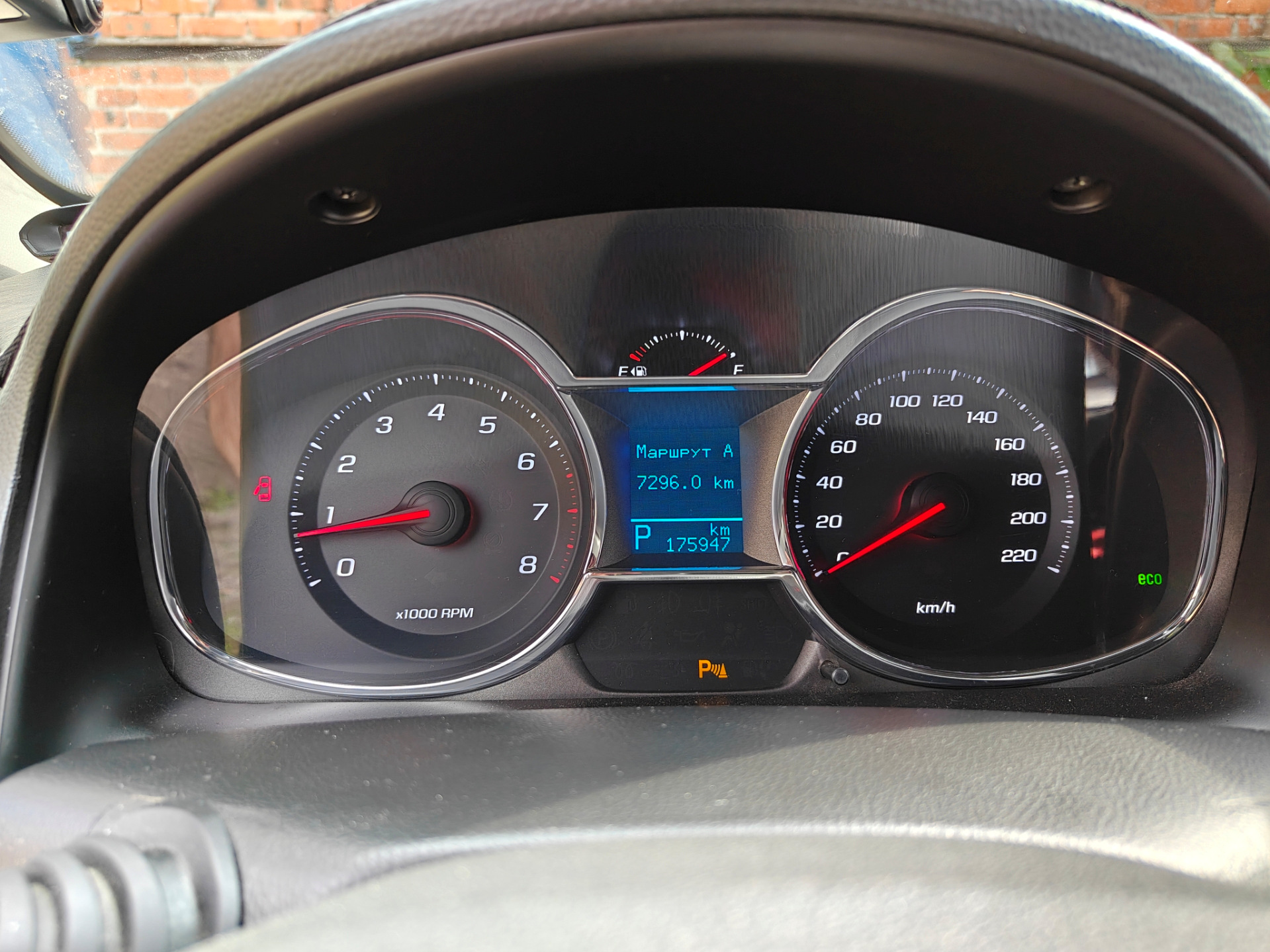

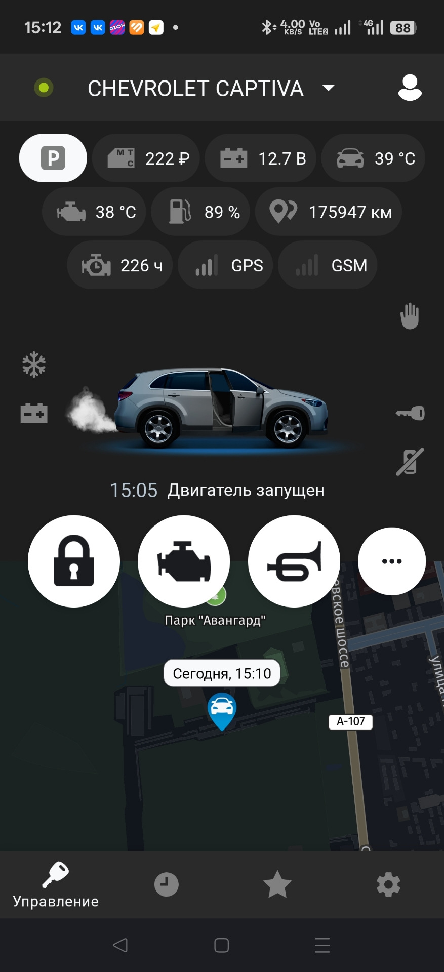

Общий пробег на масле Mobil получился 7300 км и 226 моточасов.
