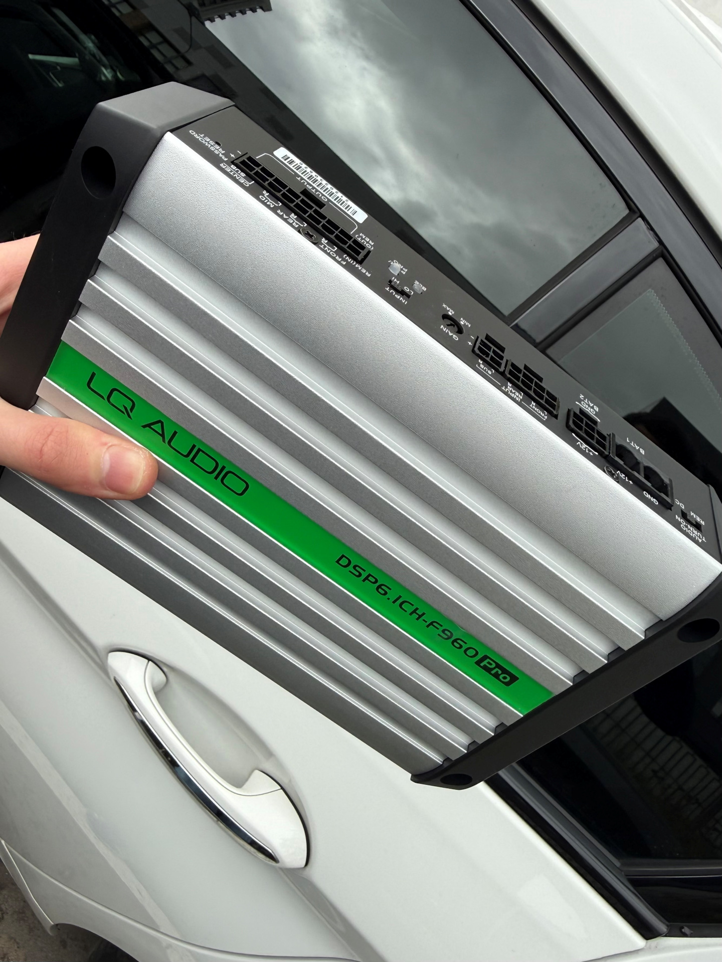

—Штатный Hi-Fi (200W): 7 каналов, подключение по высокому уровню.
—Штатный Top-HiFi / Harman Kardon (600W): 9 каналов, оптоволокно.
—Новый LQ Audio (650W): 7 каналов, подключение по высокому уровню.
По суммарной мощности LQ почти вплотную подошёл к Harman Kardon, но при этом сохранил 7-канальную схему, как у штатного Hi-Fi. И главное — у него есть встроенный DSP, которого в обычном Hi-Fi нет вообще.

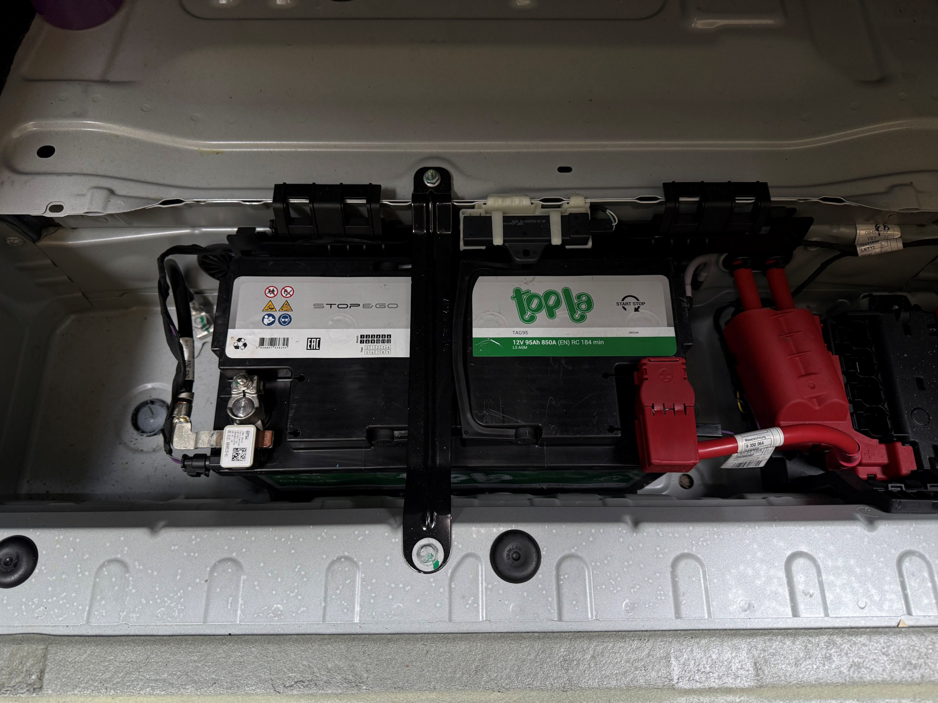

Подготовка: замена аккумулятора
Перед установкой усилителя решил заодно поменять штатный аккумулятор. Он стоял ещё с 2018 года, зима на носу, да и новый усилитель с такой мощностью хочется запитывать от свежей батареи, чтобы без сюрпризов. Взял Topla 95AGM — хороший вариант, многие ставят, и по характеристикам подходит. Перестраховался, так сказать, чтобы потом не гадать, если что-то пойдёт не так.

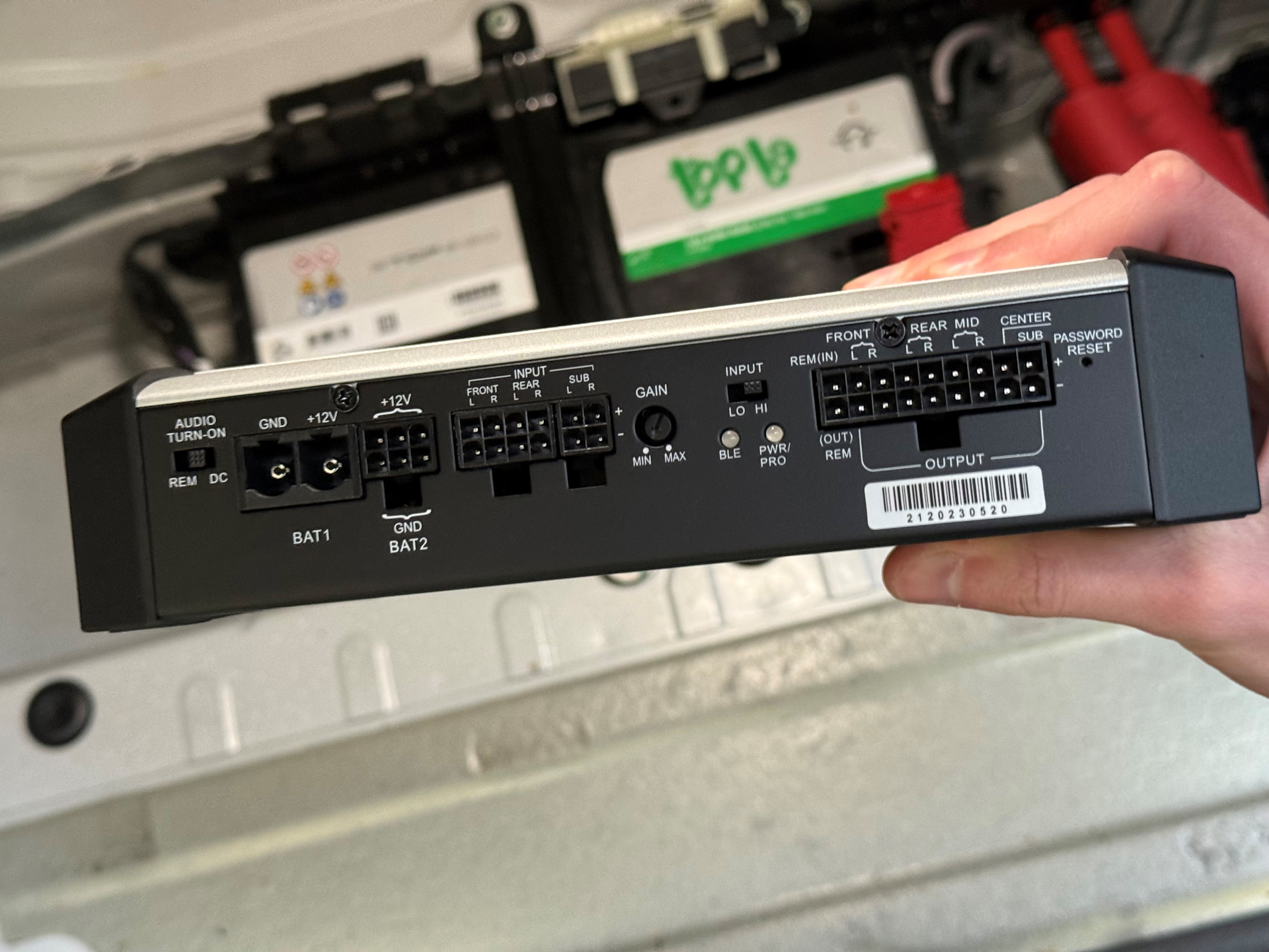

Установка DSP: реально 20 минут

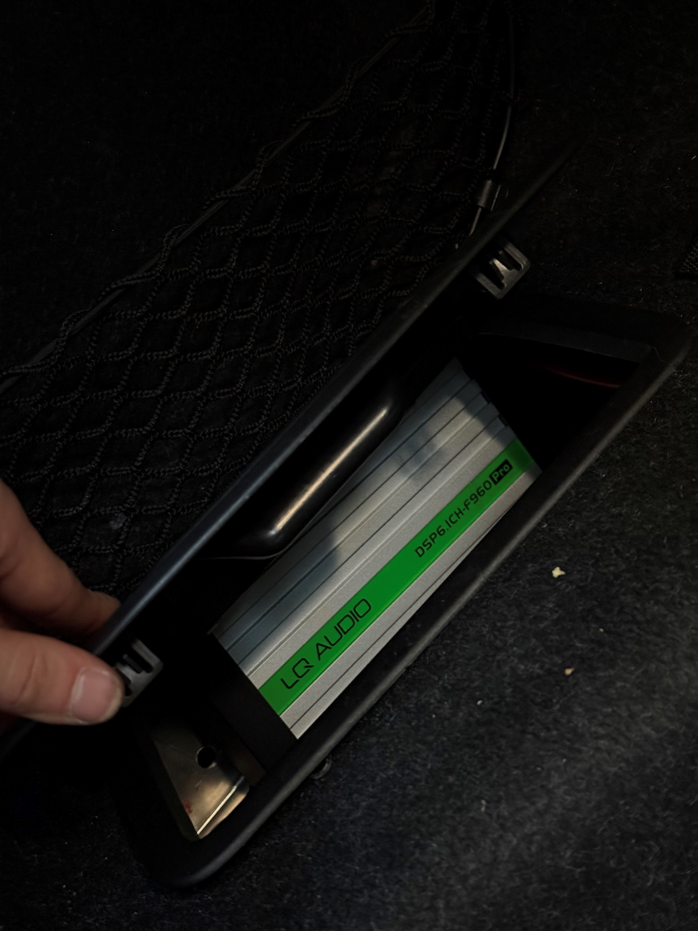

Самое приятное — подключение. В комплекте идёт переходник, который вставляется прямо в штатную фишку усилителя. Никаких скруток, пайки, лишних проводов к динамикам. Просто вытащил старый усилитель, воткнул колодку от LQ и поставил новый на место.
Весь процесс занял минут 20, пришлось немного доработать родной кронштейн. Усилитель оказался больше. Решил дремелем — и всё встало как родное. Место установки не менял — оставил в штатной нише. Там стоит вентиляционный клапан, который забирает воздух из салона, когда работает кондиционер. Этот поток постоянно обдувает усилитель, так что перегрев ему не грозит. Инженеры BMW явно знали, куда его ставить.

Что значит питание кинуть на аккум? Если он подключается как штатный
В идеале ему необходимо дополнительное прямое питание от аккумулятора, чтобы можно было раскрыться на 100%, аналоги от match также требуют доп.питания для реализации всего потенциала
