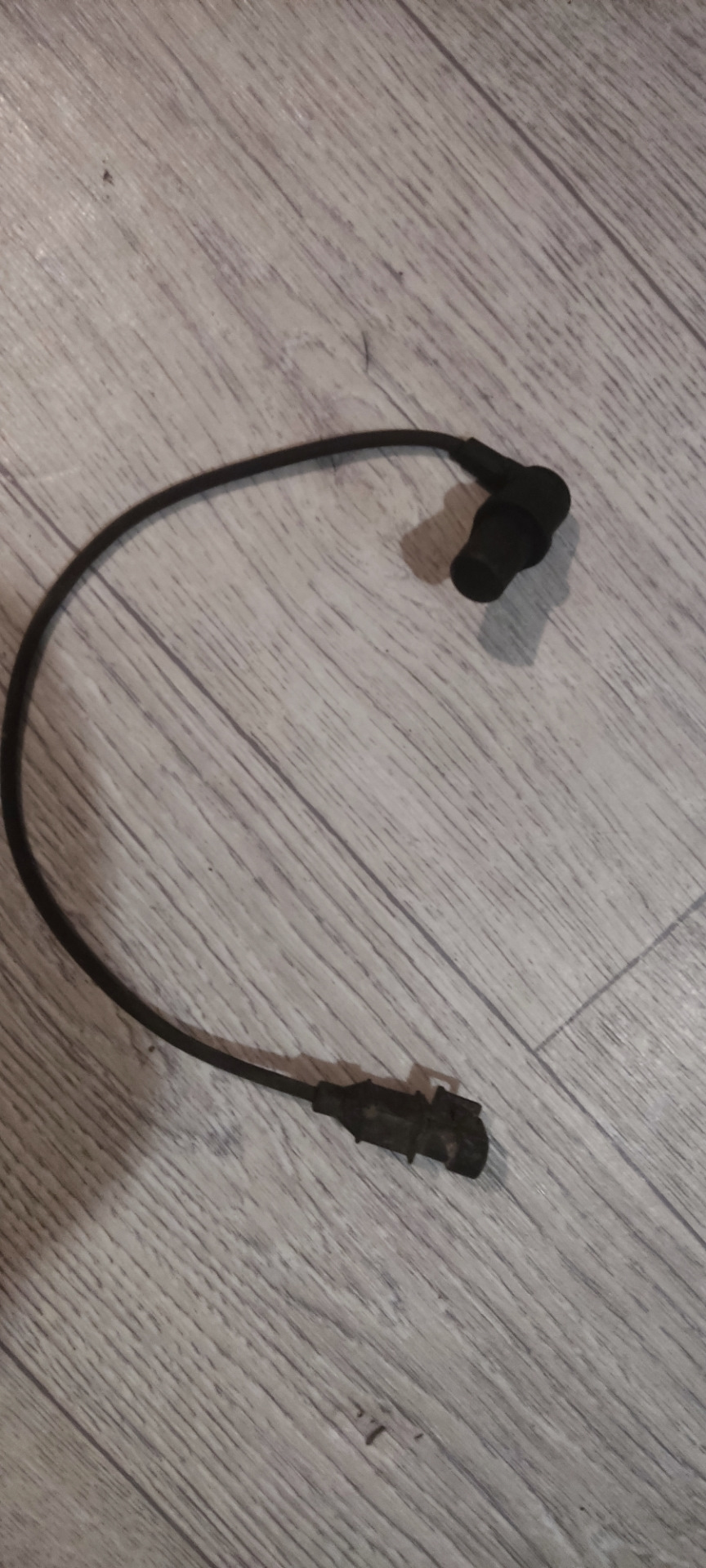

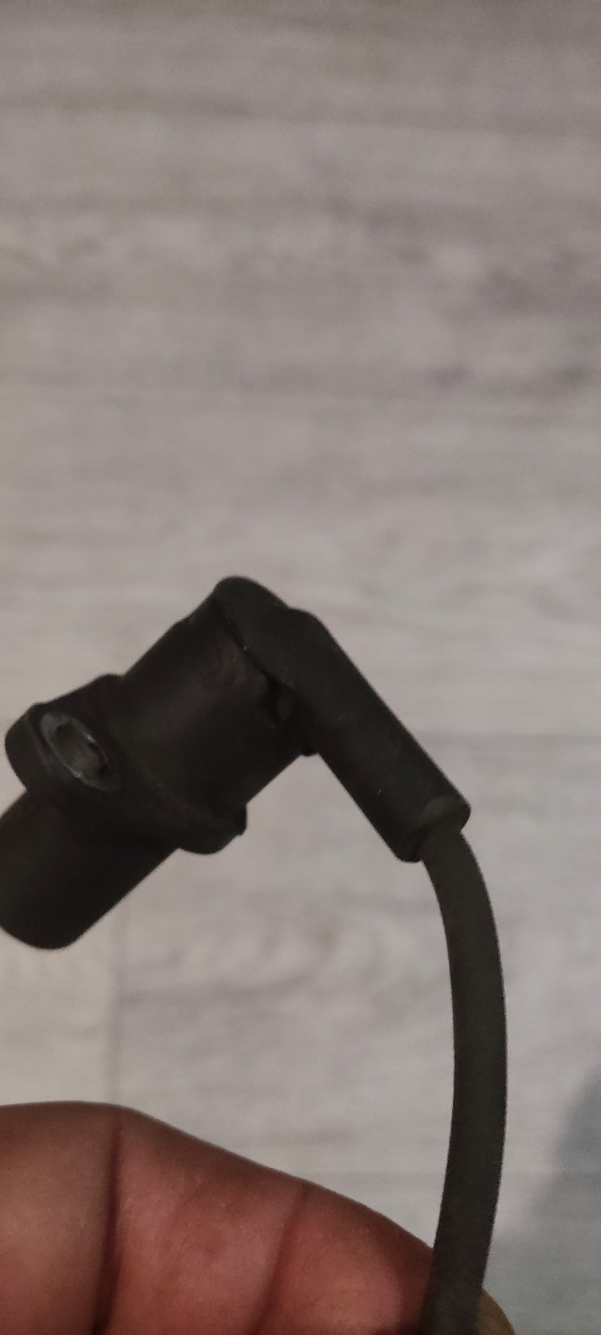

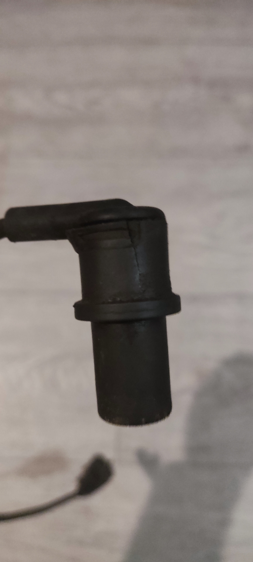

В очередной раз поехал я на рыбалку взяв с собой в первый раз сыновей, на обратном пути проехали несколько луж, добравшись до города глушак не то что б стрельнул а вместо него будто бы с РПГ шмальнули и бортовик за жаловался на датчик фаз и регулятор холостого хода и машина заглохла. Я запускаю ещё раз, опять отстрел и обороты начали плавать, проехал ещё с Пол сотни метров и все. Я перекинул мозги с января на Делфи ( воду их постоянно с собой, почему не знаю) двигатель схватил сразу и обороты были в норме не каких ошибок не было, приехали мы к дедушке отдать улов и попить чаю, после собрались ехать домой а машина все не каких признаков жизни не дает, как не плясал я во круг неё с бубном, в итоги уехали домой на такси, уже дома сидя в антернете хотел заказывать датчик фаз, но мне мешало сомнения что на Делфи датчик фаз не нужен но машина то не запускается и решил написать Алексею у кого покупал январь описал всю ситуацию он мне сразу сказал что это датчик коленвала, я значит полез, снял свой и обнаружил следующие
думаю когда проехал через лужи а были они очень глубокие в датчик попала вода
