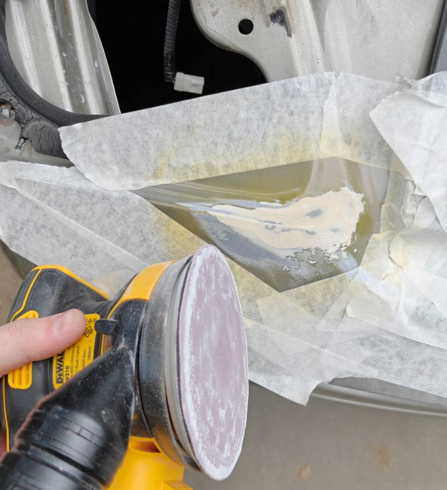

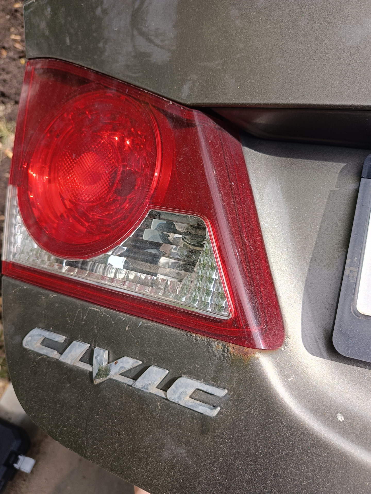

С момента покупки машины под задним фонарем увеличивался рыжик, все никак его не мог убрать, и вот время настало:

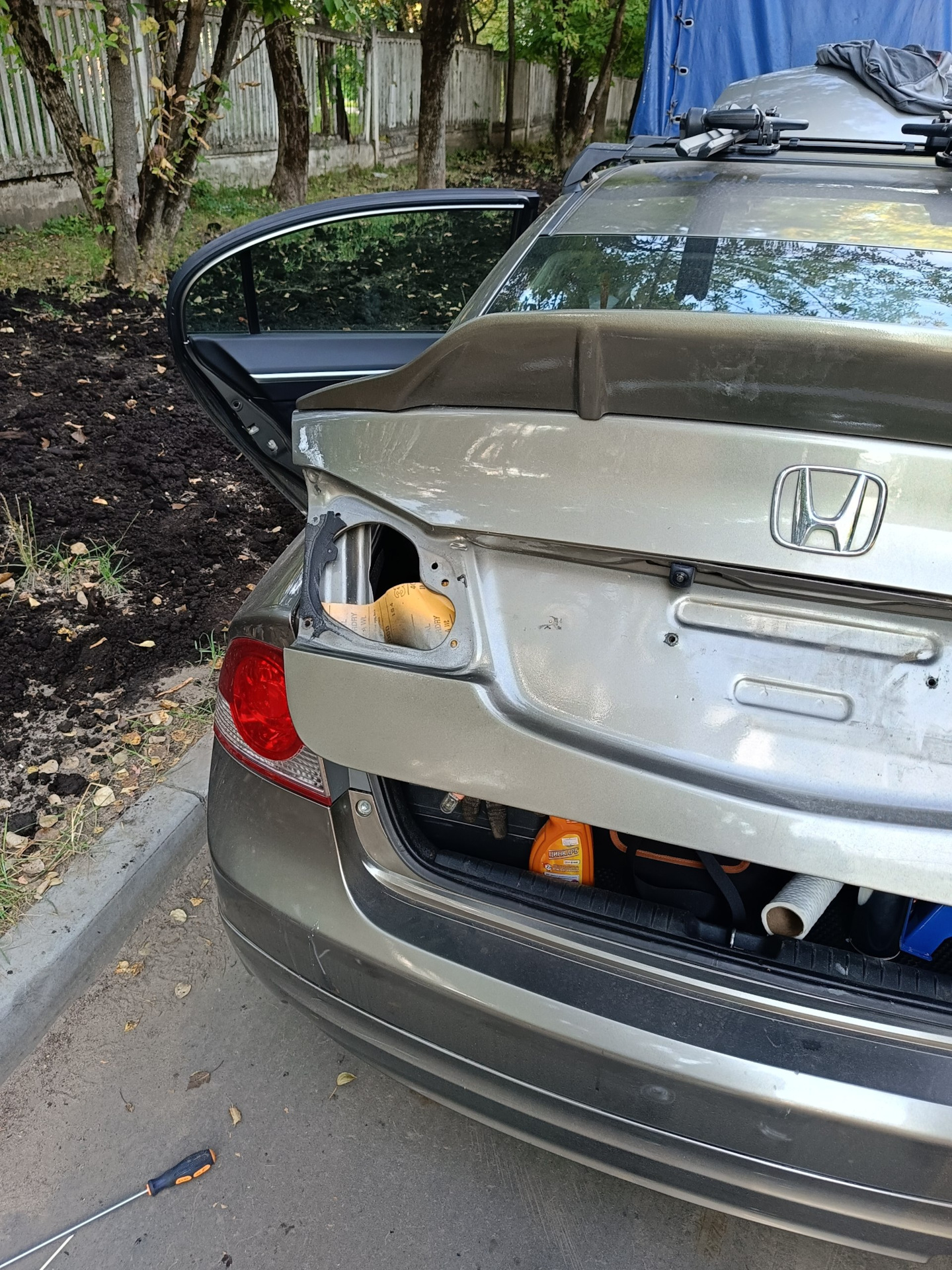

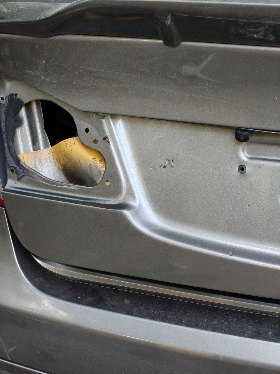

Крышка багажника у меня, на удивление, в хорошем состоянии, поэтому решил делать неколхозно. Грубую обработку сделал одним из своих любимых инструментов — мини-гравер от Xiaomi, по дому незаменимая вещь, и тут помог:

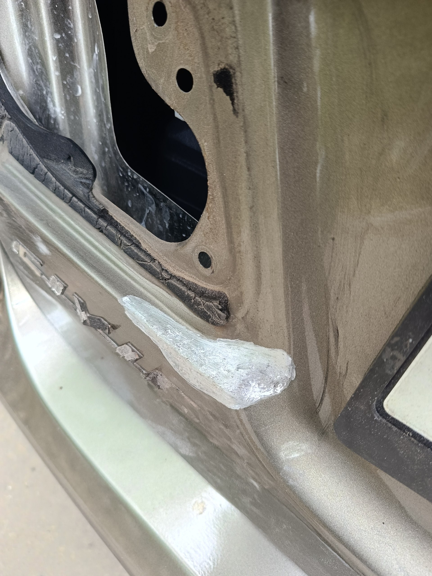

Сбил ржу грубой насадкой, потом взял очень тонкую насадку и каждую раковину прошелся, сквозного ничего не было, но убирать пришлось глубоко. Далее взял "Цинкарь", протампонил, 40 минут выждал, протер, повторил. Вроде как получил чистейший металл, сверху сразу же бахнул кислотный крунт, подсох и сверху шпатлю. Шпатли подтер многовато, пришлось потом исправлять.
Далее почти реклама — "Эмалька" на Южном Порту в очередной раз шикарно подобрали краску (до этого покупал ровно год назад), хотя очень не хотели, говорили, что будет мимо. Колорист у них красавчик. Залил в 3 слоя, а сверху глянцевым лаком от "Аutop", тоже нравится очень их продукция. С метра выглядит это вот так:
А вот так после высыхания. Ошибку понял, кантик шпатли слегка видно, нужно больше слоев перекрывать и перетирать, но для первого раза мне понравилось. Стало явно лучше, чем было:
