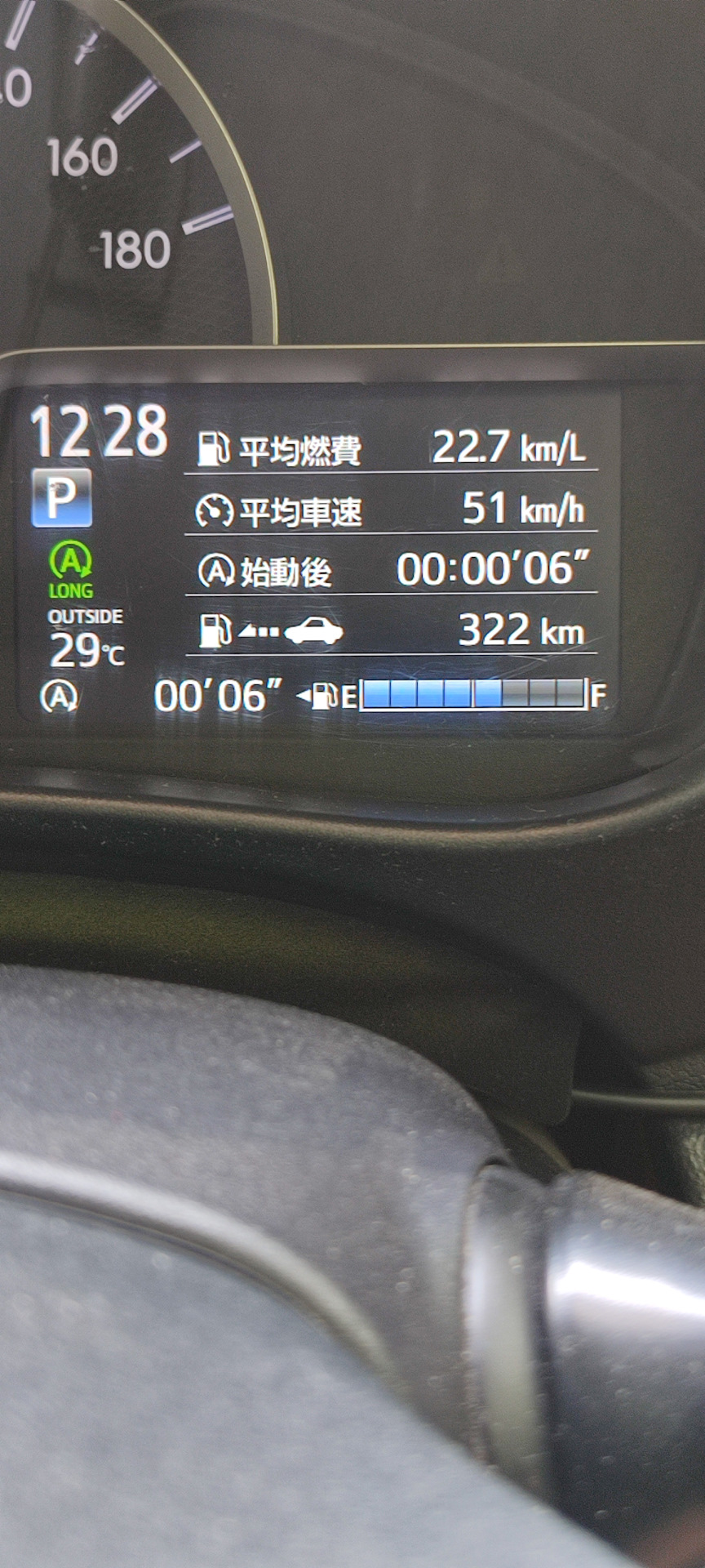

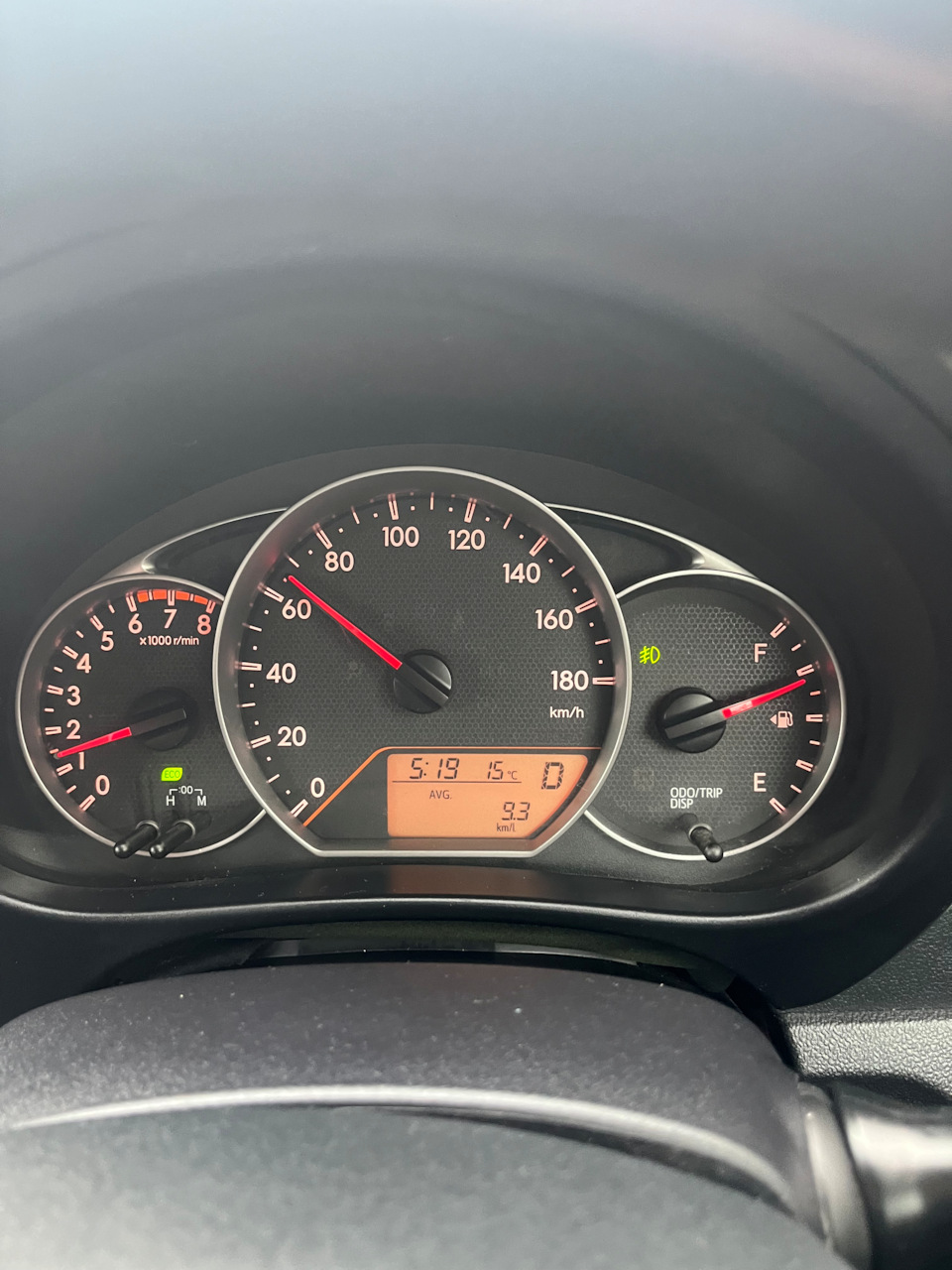

Всем привет. Только купил машину, покатался неделю и немного уже настораживает расход… все пишут по 7-8л по городу, но у меня в обычном режиме меньше 10 не выходит.для 1.3 и вариатора думаю многовато. У кого какой расход и кто что подскажет, с чего начинать?
P.S Сканер подключал, ошибок нет. Расход не переводил, показывает в км/л

Нормально там всё работает. На газульку меньше давишь меньше есть. И наоборот. Можно так, а можно и 10л на 100
Вообще в режиме овоща езжу сейчас.
Дмрв почистить можно попробовать.
Тоже хорошая идея
Maks2312s
Куплю спец средство на днях, сам почищу
Свечи/бензонасос(фильтр)/воздушный фильтр замените и понаблюдайте
Форсы еще может как вариант снять, глянуть
В идеале да. Если форсы льют — расход космос
Ну тут не прям космос расход, просто выше чем хотелось бы)
Еще кислородные датчики проверитьбы
Ну это по показаниям смотреть только
Для вариатора и 1.3 действительно много . Но тут первый фактор плохой бензин, а дальше лучше смотреть логи иначе можно поменять пол машины, пока будешь искать причину.
Логи?это на диагностику съездить?
