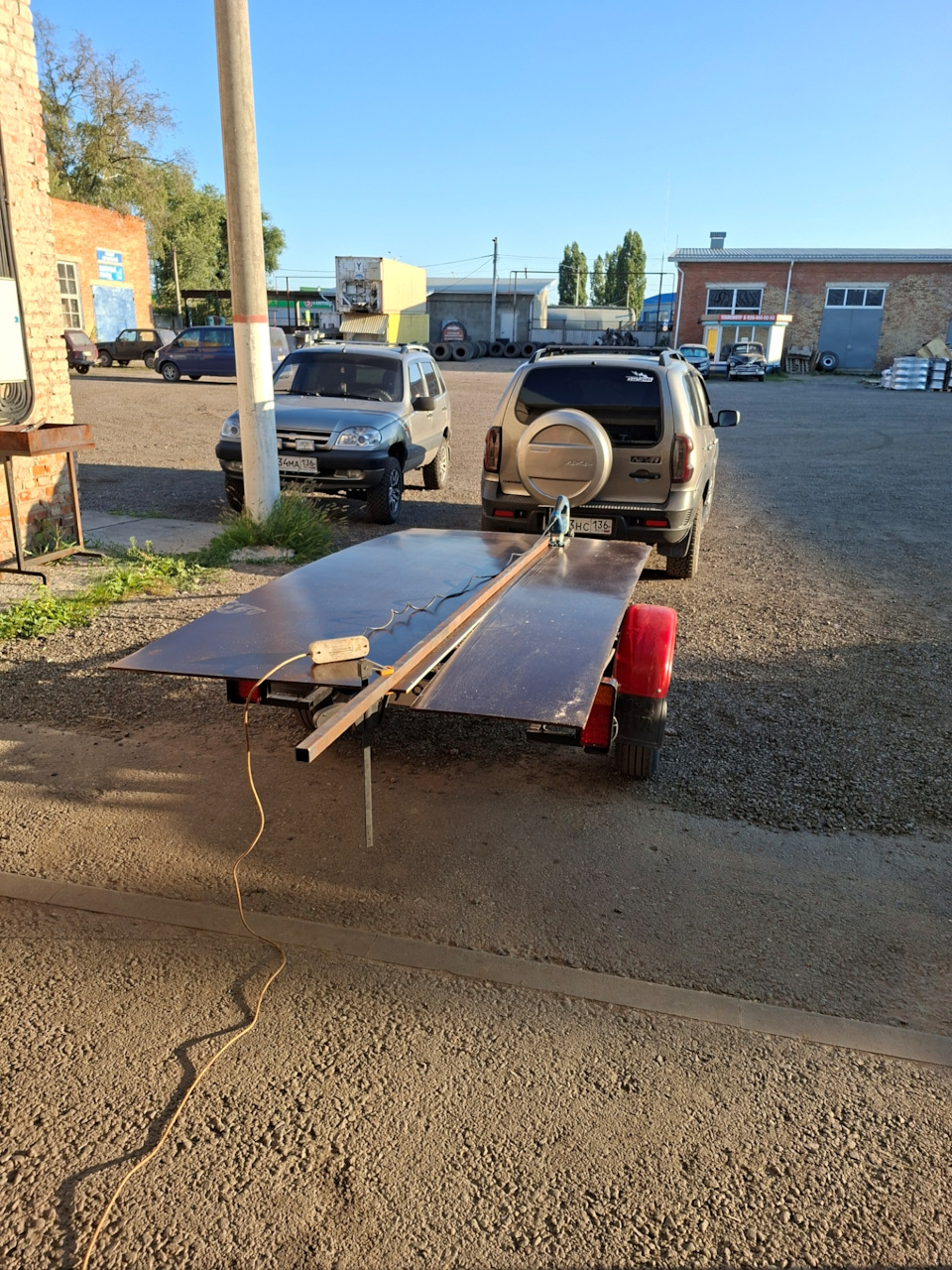

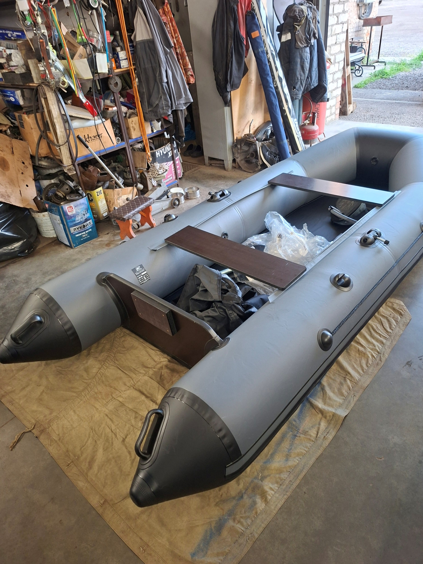

Затем на день рождения супруга подарила лодку пвх, мечта прям была. Я купил мотор 6 л.с. и под это дело быстренько получился лодочный прицеп, чтобы после работы была возможность быстро оказаться на воде и не нужно было заниматься сбором и разбором лодки.

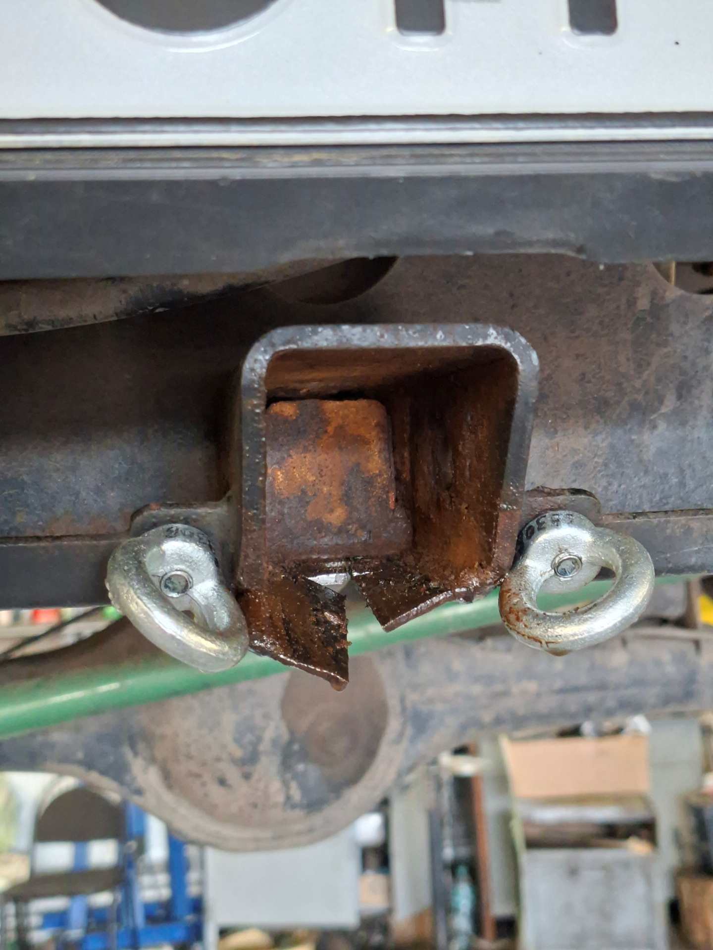

Без ремонта тоже не обошлось, ну скорее не ремонт, а исправление криворукости бывших владельцев. Заводской фаркоп под квадрат оказался закисшим наглухо, забили в распор какие то пластины, задавили болтом так, что квадрат замяло и соответственно ездили так видимо не один год. Мне понадобилось перевернуть вставку наоборот, чтобы выравнить прицеп и в итоге это растянулась на два дня. Пришлось разрезать, доставать вставку и варить в нахлест латку из хорошего металла 5 мм

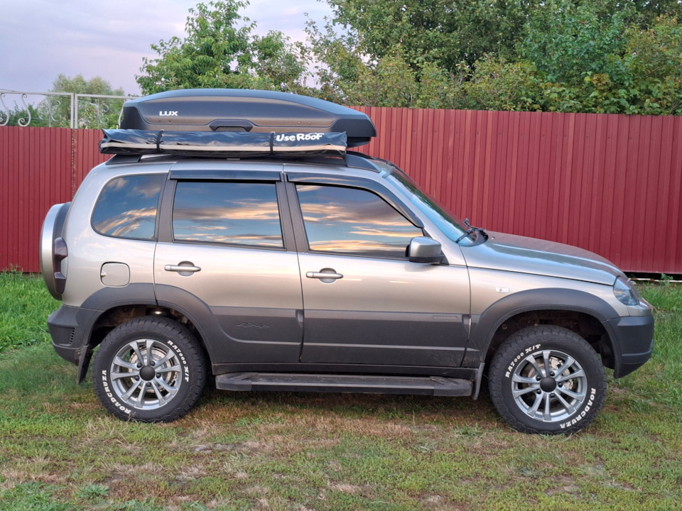

Все лето использую бокс Lux Tavr 175. Незаменимая вещь👍

чо за маркиза?
UseRoof 1.5 метра
о, я тож думал ее брать, как она себя показала? какие минусы и плюсы? вообще в целом есть смысл брать?
Да нет у нее минусов, качество отличное. Я так то маркиз не много в живу видел, но конкретно к этой фирме вопрос нет. Плюс у них много всяких крутых вещей есть к ним, боковые стенки на молниях и т.д.
А 1,5 метра ширины хватает? Или лучше 2м взять?
1.5 хватает, но два однозначно лучше будет. 2 метра будет выступать за габариты крыши, больше шансов зацепить, порвать. Я остановился на 1.5 метрах. Стол и стулья на 4 людей полностью укрывает. С боковой стенкой ширина добавляет, т.к стенка крепится к земле под углом в 45 градусов
