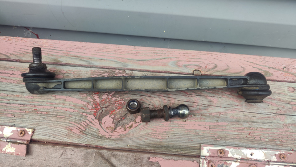

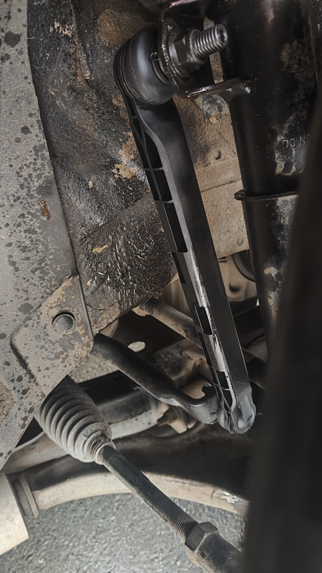

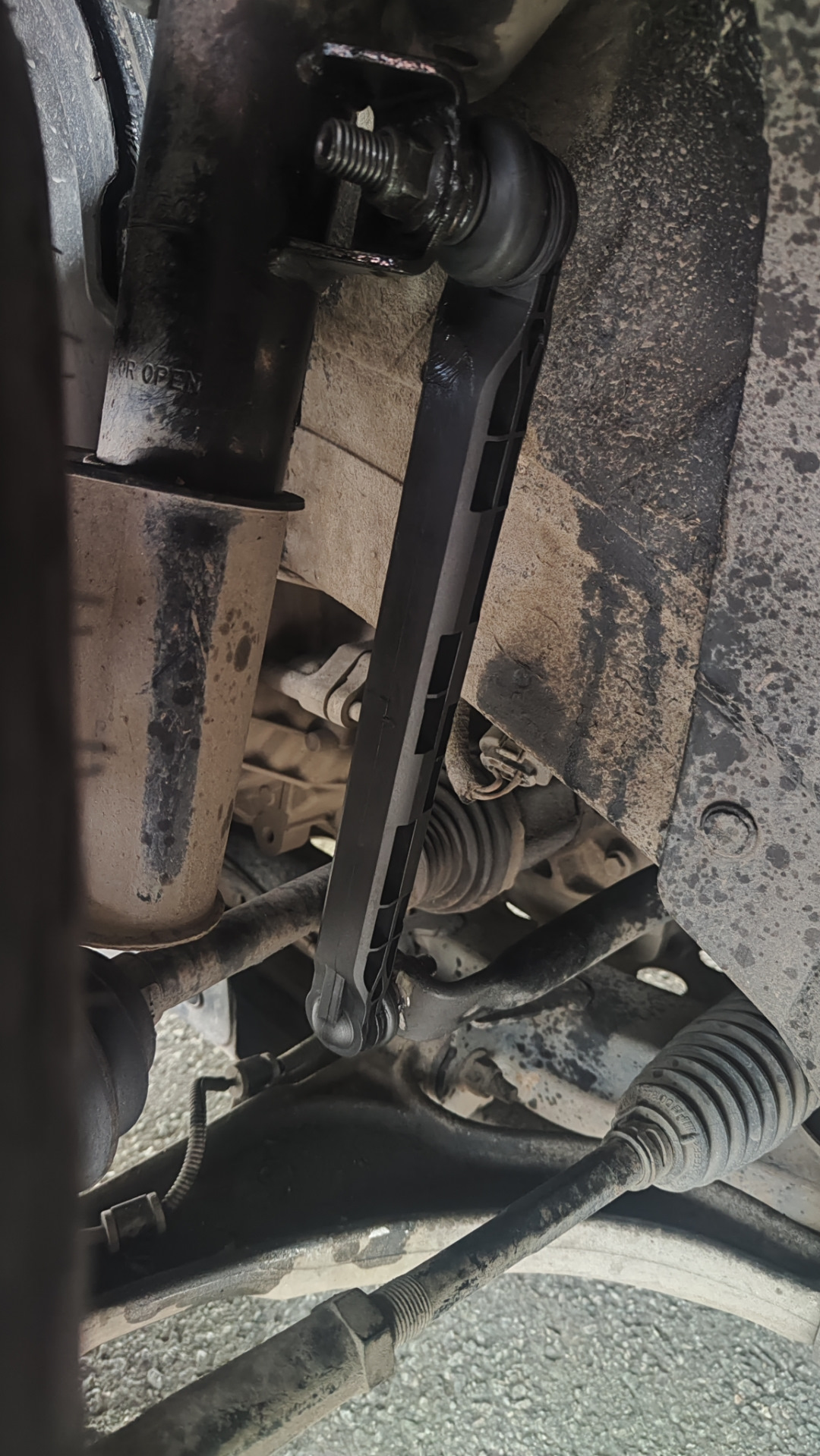

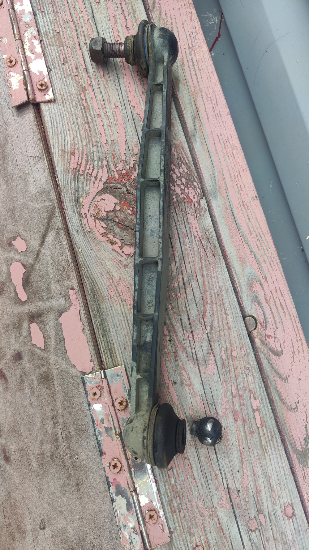

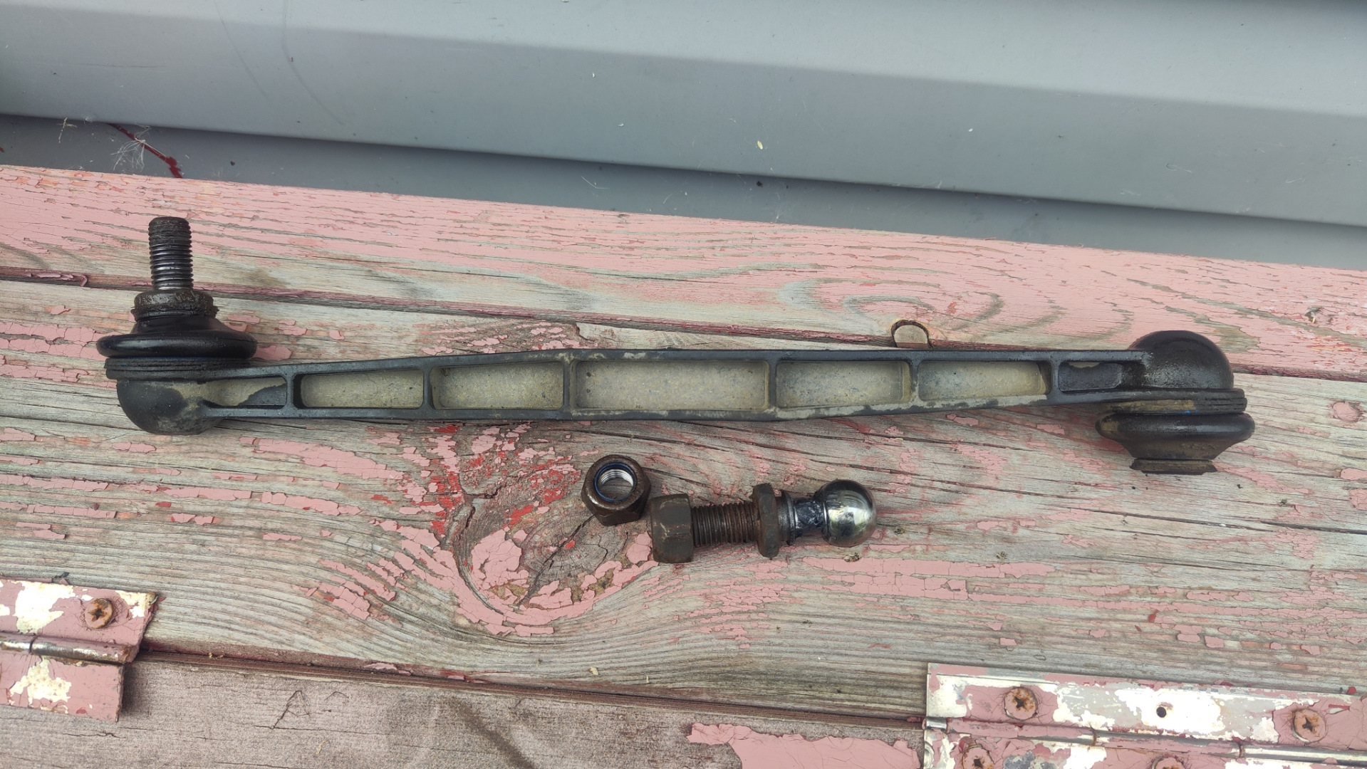

Стояли стойки стабилизатора DELPHI.Последнее время при повороте руля стали издавать срежет, как будто резина об резину трётся.Шум издавала правая стойка стабилизатора, верхний конец.

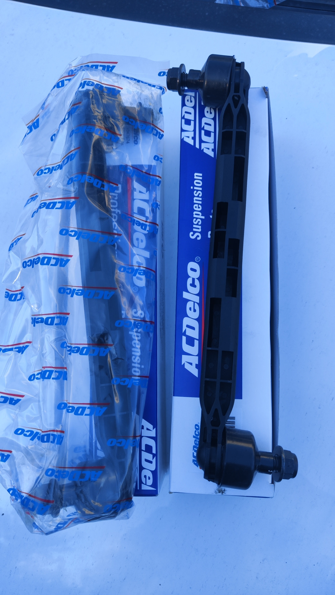

Заказал стойки стабилизатора AC DELCO.
Как у слесаря появилось свободное время, товарищ загнал машину на подъемник.
Я в это время был на выезде.Выручаем друг друга.То я ему помогаю с ремонтом, когда он на выезде, то он мне.Слесарю помогаем в его не лёгкой работе.

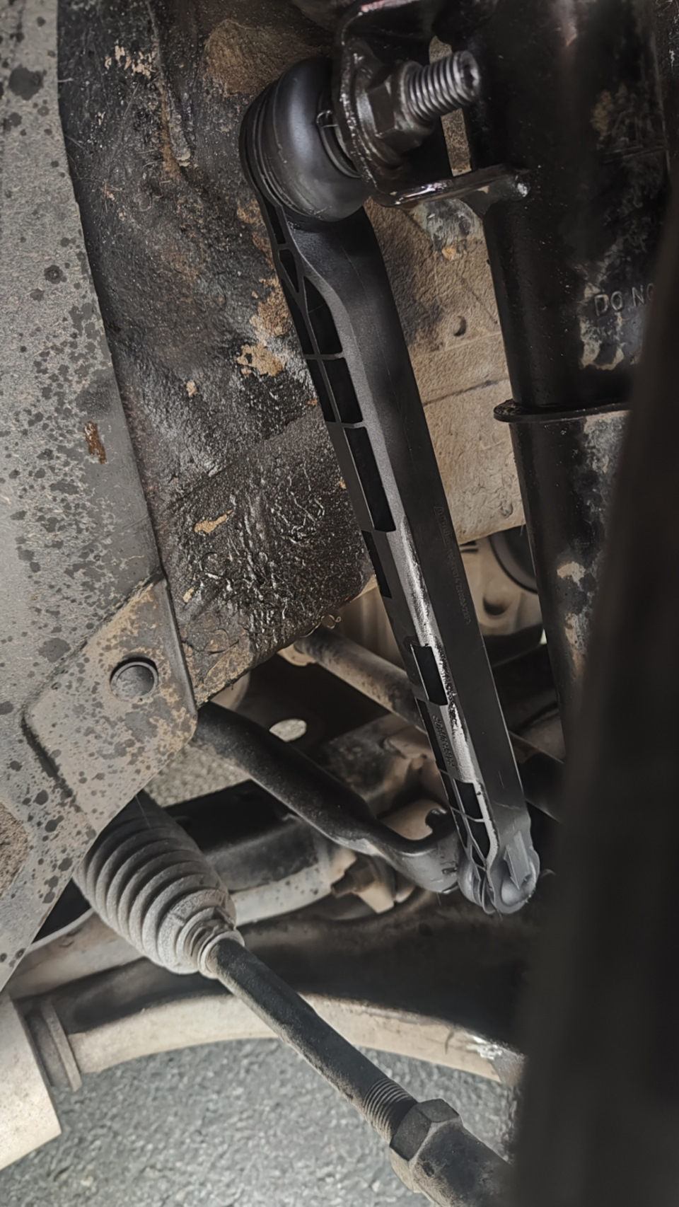

Поменяли стойки стабилизатора, поставили машину на место.
Стойки DELPHI прошли 22 тысячи.
Передняя подвеска стала собранный, посторонние стуки ушли.
