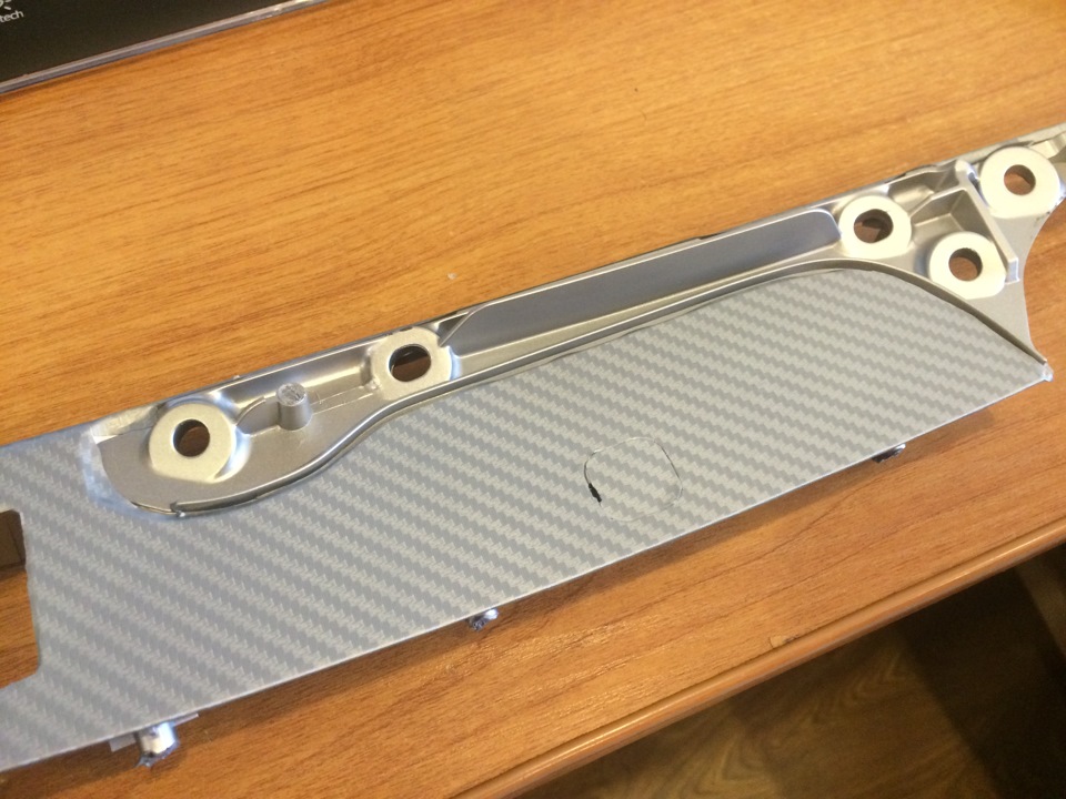

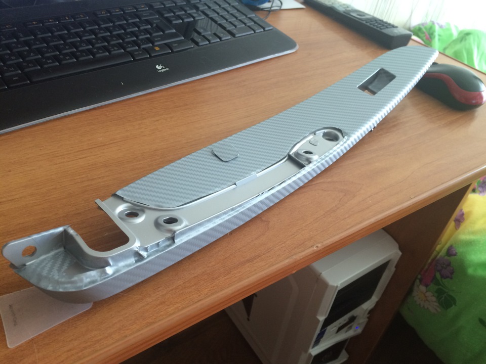

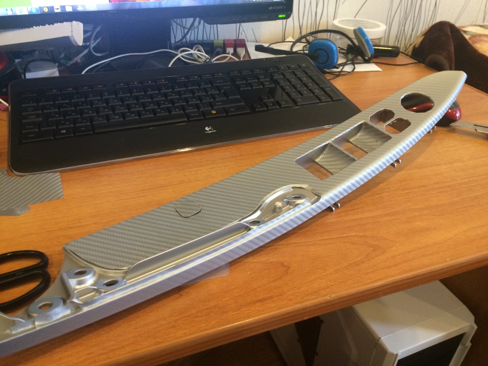

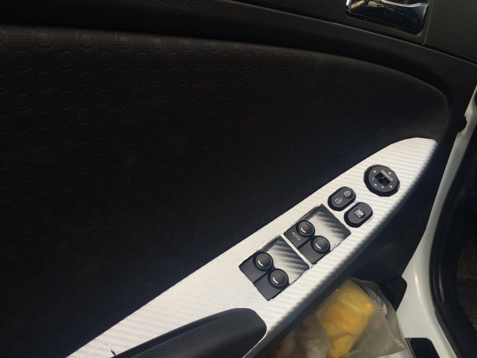

1) Пленка в двери

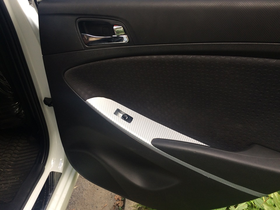

У меня машинке почти два года и серые пластиковые вставки в дверях уже местами исцарапались, где больше, где меньше. А последнее время попадалось много статей как народ обклеивает пластиковые детали пленкой.
Вот и я решил попробовать себя в этом процессе. Благо пленка есть у брата. Он недавно отцу делал пороги на дастере ей.
Сначала приклеил на месте, чтобы посмотреть на сколько хорошо будет смотреться светло-серая пленка, мне больше темная нравилась. Немного покатался, посоветовался с женой и решил, что смотрится очень даже не плохо. Поэтому было решено разбирать панелей. А че мне уже не впервой, тем более правую сторону недавно разбирал для починки ручек.

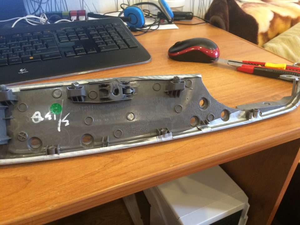

Процесс разбора не сложный, куча саморезов и 5 или 6 пластиковых запаянных клепок, которые непосредственно держат наш серый пластик. Плюс у меня еще вибропластом там все заклеено было, пришлось частично отрывать.
С пленкой работал первые раз, поэтому получилось не сразу и все равно есть косячки.
Посмотрел в ютубе ролики как клеить. Но теория-теорией, а все равно нужно практика. Так первую дверь переделывал 2 раза пока не получилось более менее достойно.
Как мне кажется данная деталь имеет достаточно сложную геометрию, плюс различные дырки усложняют процесс обклейки. Поэтому стоит начинать или с более легких деталей или просто переделывать пока не получится.

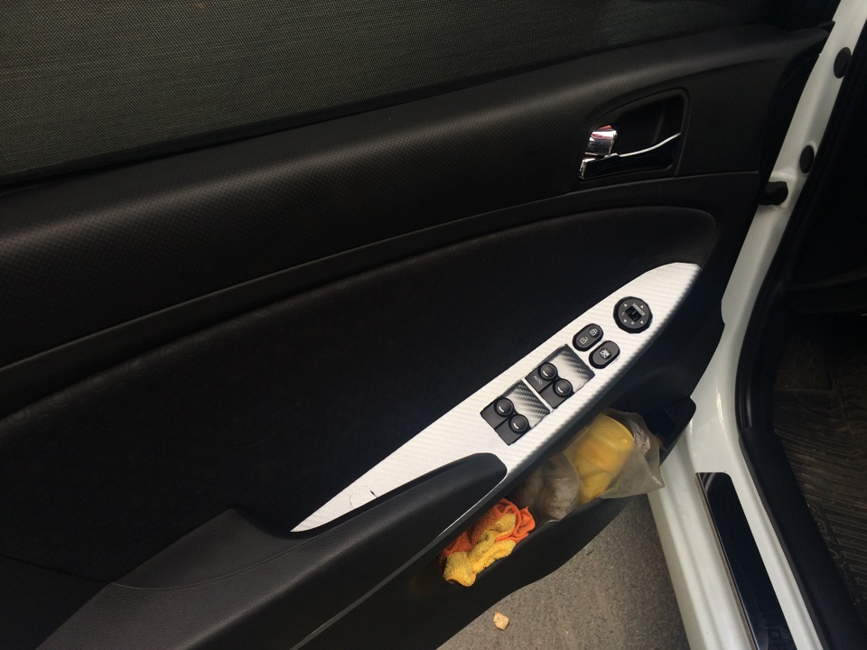

Самой сложной оказалась деталь с водительской стороны, как раз из-за большого количества отверстий под различные кнопки.
Ну и готовый результат:
Самое главное, что в любой момент можно поменять расцветку:)

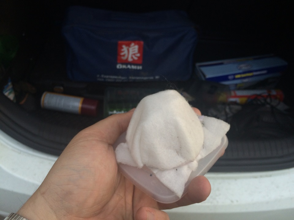

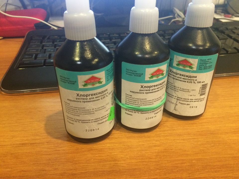

За все время эксплуатации кондиционер не чистился. Вот и решился таким не хитрым способ обеспечить микроклимат в машине чистым воздухом. Заранее приобрел салонный фильтр, пульверизатор и 3 бутылки хлоргекседина. А вместо марли, решил купить фильтр для двигателя пылесоса, боялся залить вентилятор:) Отрезал нужные размер и положил вместо салонного фильтра.
А дальше по инструкции автора брызгал на заменителя салонного фильтра.
Цена вопроса: 30р+150р+50р=230р

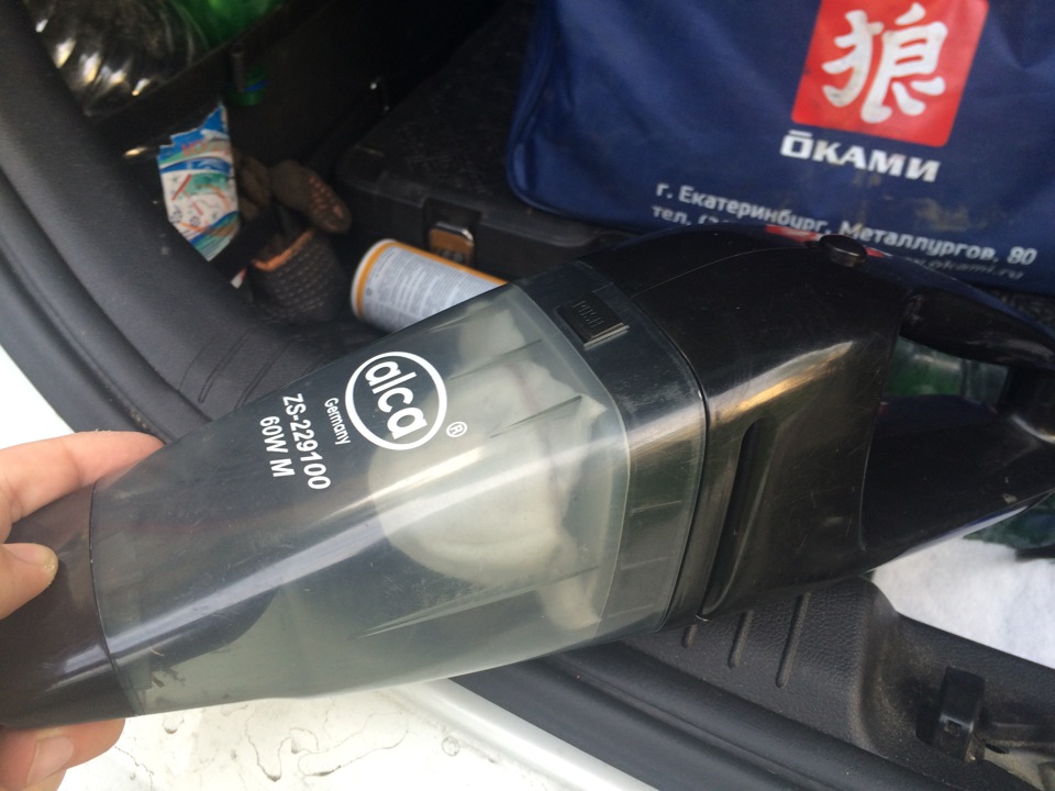

Наверно многие автовладельцы, у которых в распоряжении есть автомобильный пылесос, сталкивались с проблемой замены фильтра в нем. В моем же пылесосе написано было, что фильтр многоразовый и его можно стирать, но вот через полтора года он пришел в негодность. Оригинал найти не удалось, китайцы молчат. После обработки кондиционера остался кусок универсальный фильтр двигателя пылесоса, решил его и попробовать в качестве фильтра для автопылесоса. В итоге пылесос сосет как зверь:) Может кому пригодится данная идея.

Похожу ты без фена работал… Не закругления получились а скосы везде … Тем более это видно вокруг круга настройки зеркал
с феном, но вот как-то не получилось выправить это круг, я его катал-катал, но так в итоге не получилось вывести, а из-за этого переделывать, уже не хотелось.
В принципе смотрится нормально. А что косяки есть, я и сам знаю:)
молодцом )))

пленку бы хоть нагрел, углы видно как загнуты
грел
странно что так угловато легло =(
чаще видимо надрезы для сгибов надо было делать
ты ее лезвием вообще обрежь там…
ты имеешь ввиду в месте для кнопок?
Ну чтобы угловатость убрать
