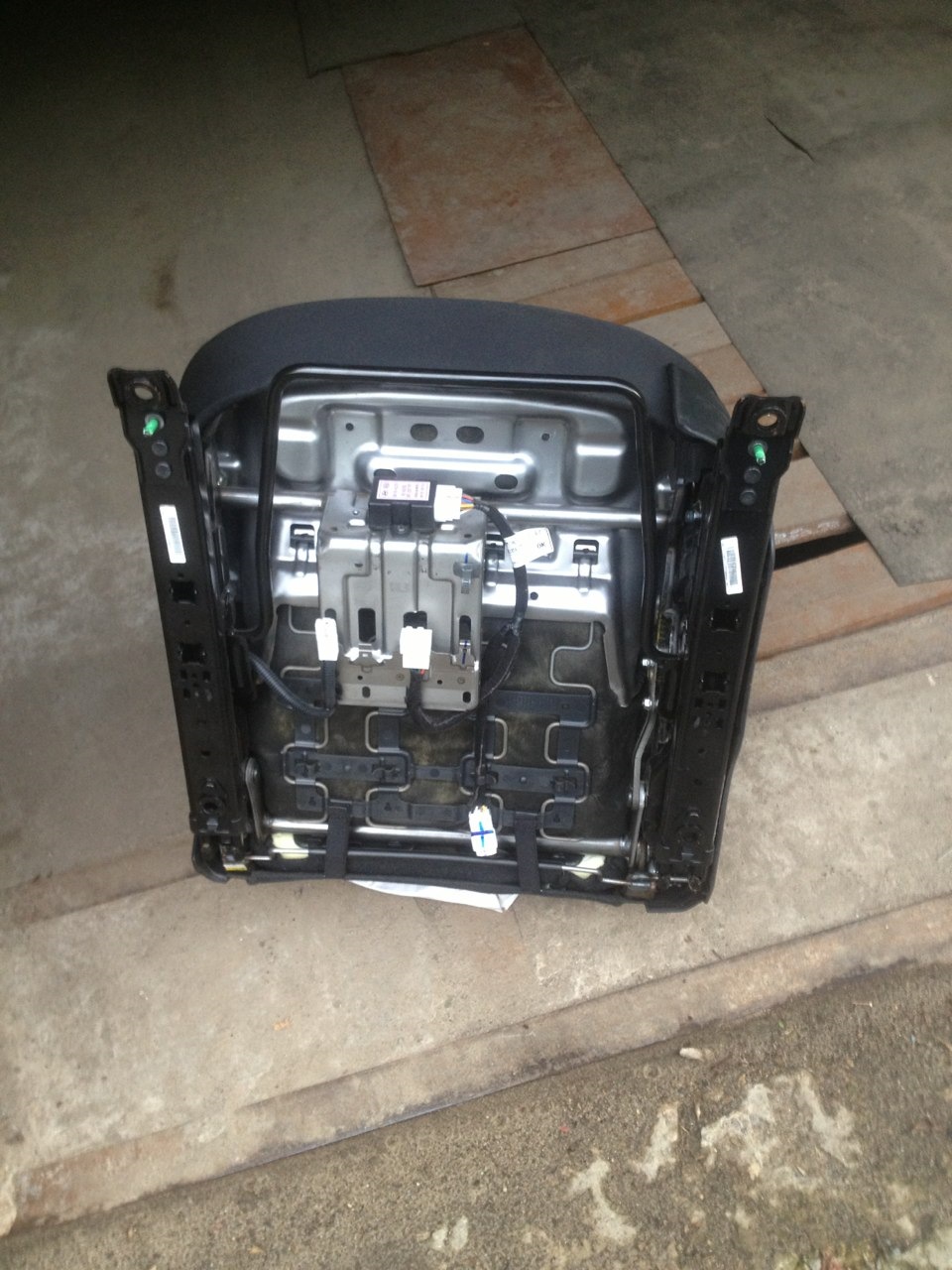

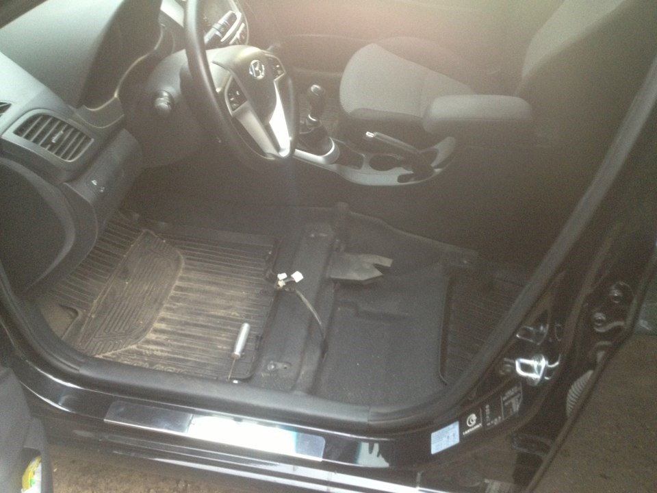

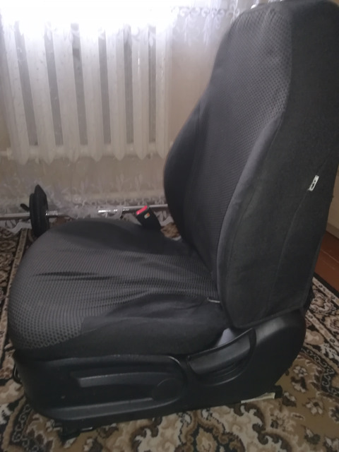

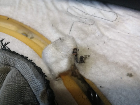

Согласно TSB необходимо смазать стопорные петли. Сделал все по инструкции, смазал литолом. Поставил все на место. Вроде не скрипит но ощущается небольшой люфт, думаю проблема в чем то другом.
