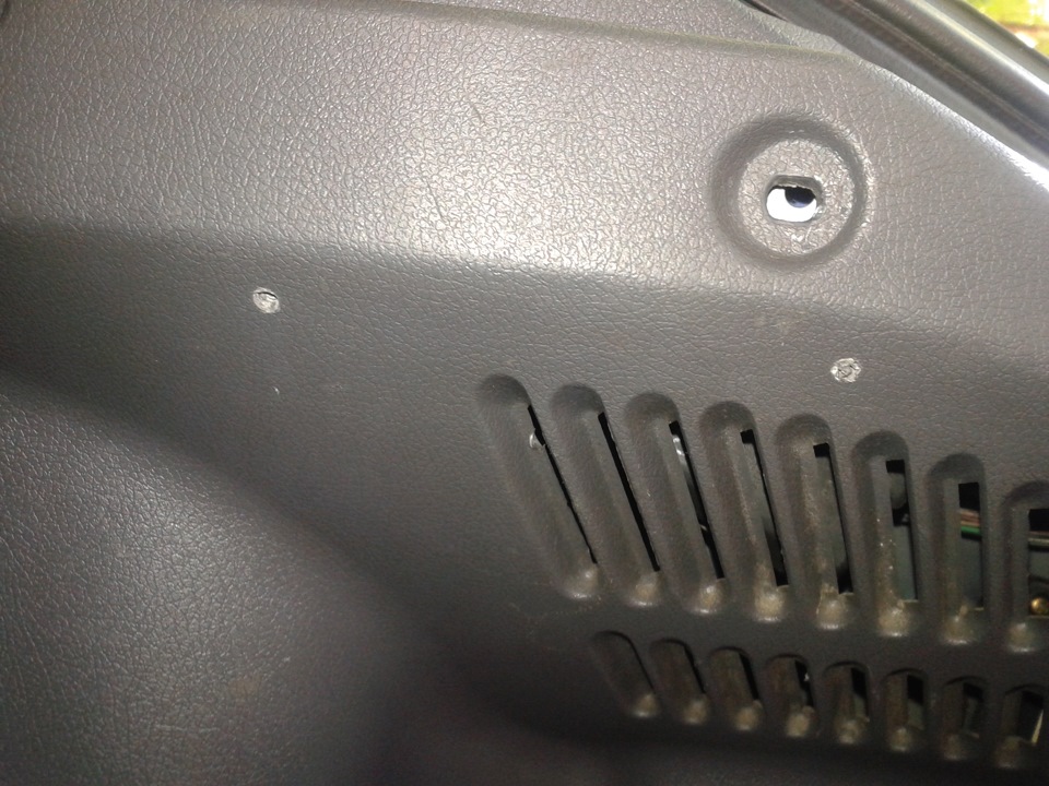

В очередной раз возвращаюсь к Октавии А5 )) У неё в багажнике есть крюки для поклажи. Чаще всего один, в более богатых версиях два (справа и слева). данный крюки полный аналог Шкодовским, заказаный, ну вы понимаете от куда)) конечно же из поднебесной)). Кустарить нечто подобное не стал, а просто подождал пока будет на это денюжка и заказал))
В монтаже нет ничего сложного. Единственное что, это не получается его присобачить к корпусу, он находится слишком далеко от багажного пластика. поэтому …
1. Примеряем куда будем ставить, специально крепил в то место, дабы они были под наклоном и не торчали
2. Намечаем где будут отверстия
3. Аккуратно делаем отверстия, не сильно большие, так, чтобы родные болты тоже закручивались
4. Отрываем боковины багажника и изнутри прикладываем металлическую хрень (идёт в комплекте) и закручиваем болты
5. Фиксируем металлическую хрень для того, что бы в будущем если вам захочется открутить крючки, а потом посадить их на место, не пришлось опять срывать боковины, хрень будет на месте))
6. Садим все на места и наслаждаемся
Очень не хватает лично мне крюков в багажнике, кульки, сумки … все катается по багажнику ((, но теперь настала новая эра !)

а чё на них цеплять?
кульки, сумки, ты же когда в багажник ставишь кулёк он же не редко у тебя потом в другом положении находиться, а ещё и рассыпаться что то может? а крючок поможет этого избежать)
