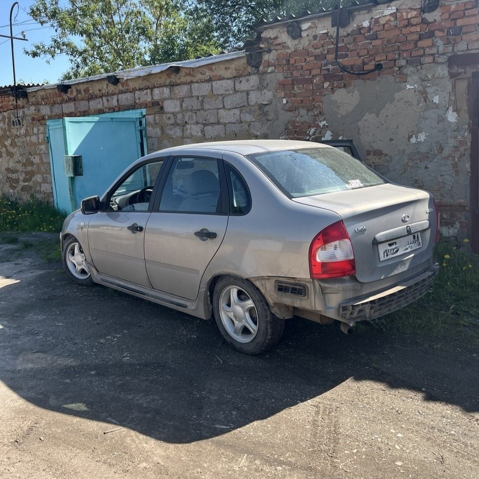

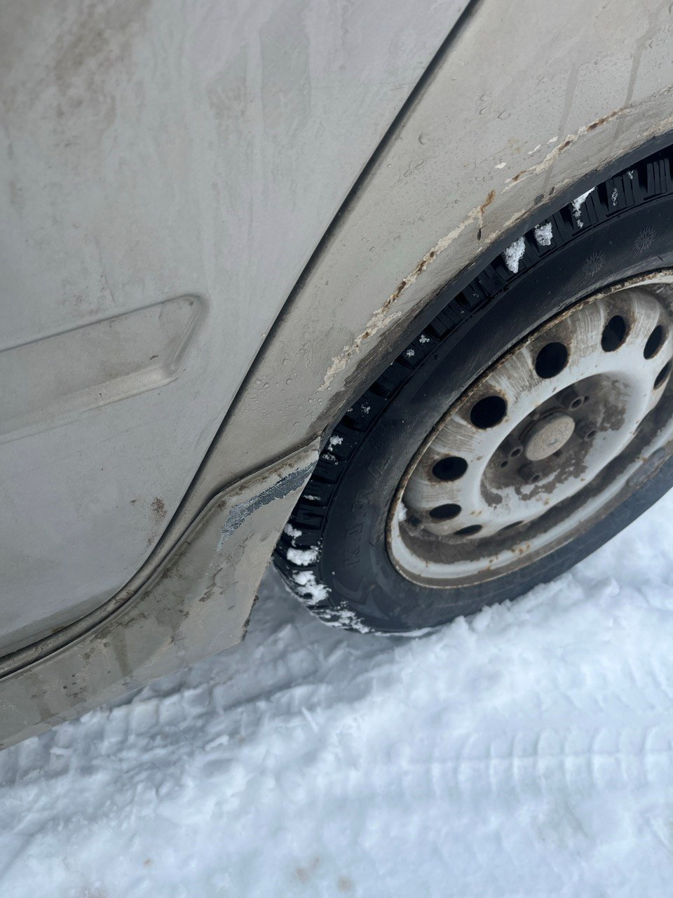

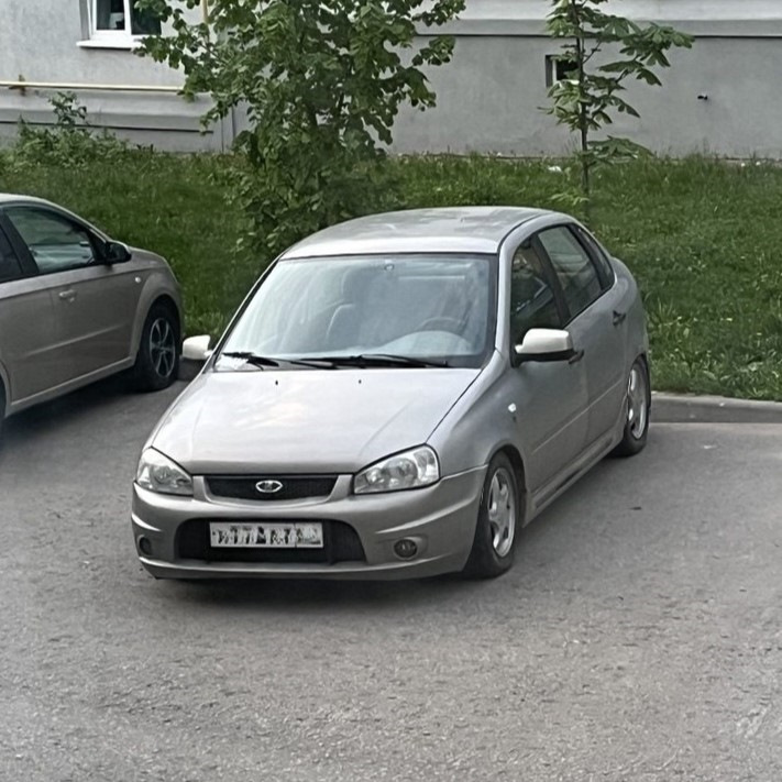

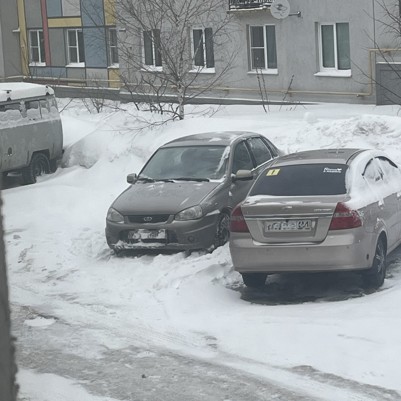

Давненько меня тут не было, лазя по галереи в смартофоне решил накидать фоток ну и пару строк;) Зима не прошла без последствий, из потерянных элементов кузова задний бампер, лобавуха, левая арка и чуть накладка на порог. Касаемо накладок на пороги, 3м скотч зимой их не удержал:))) Грёб ими снег часто, часто в них было по пару кило льда, ибо внутри они пустые. Летом прихватил их на клей и герметик. Бампер ударили на парковке в месте где уже были стяжки, раскололся в пух:( Арку притерли на парковке, тоже грусть. С лобовым вообще интересно в одну из оттепелей взял и пустил трещину, хз может от старости он всё таки родной с 2007 года… В техническом плане в зимне-весенний период машина не подводила.

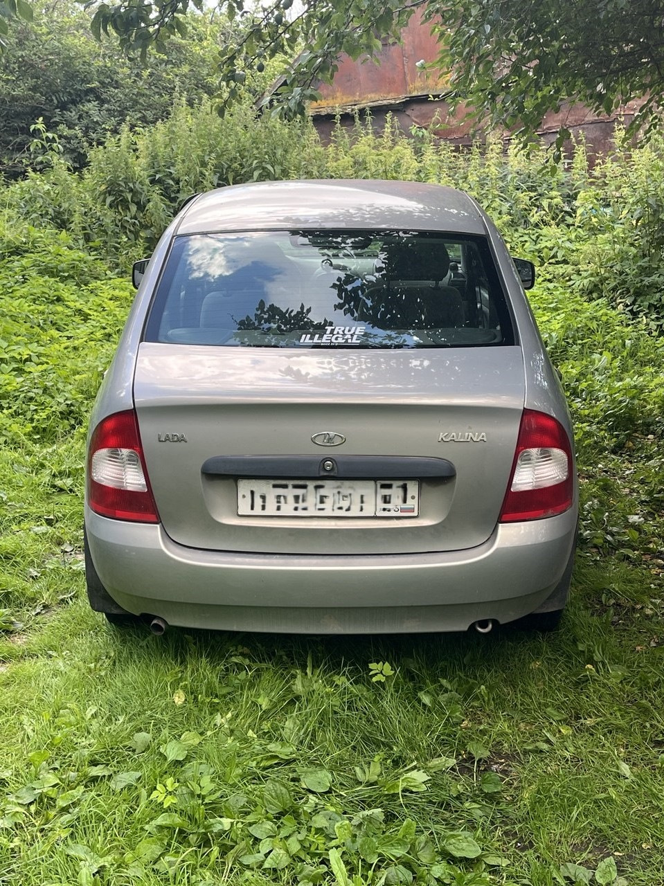

С наступлением летнего сезона начал убирать косяки, был заказан новый бампер в цвет, по кузову начал травить жуков и конечно же сделал арку.

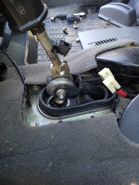

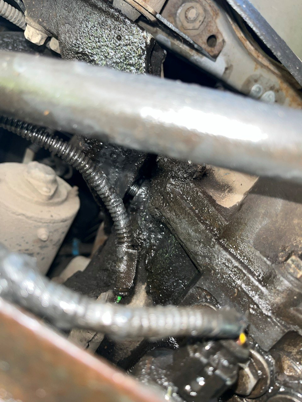

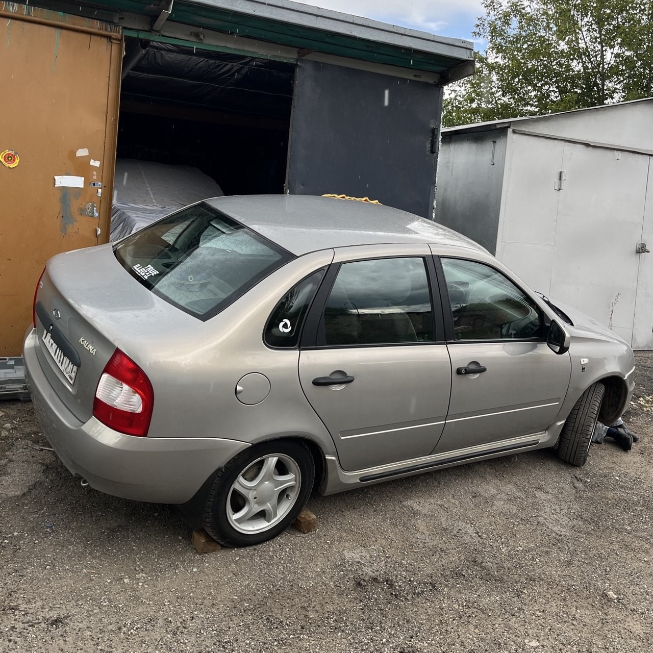

Теперь о беде, летом начал замечать дребезг со стороны рычага кпп при оборотах двигателя свыше 3 тысяч. Подумал что развалилась кулиса, а вот и нет. Глянул под машину, а там со стороны коробки всё в масле.
Оказывается отвернулась коробка от подушки, да так отвернулась что вывернулась шпилька из корпуса коробки, а остальные две шпильки остались без гаек… В итоге всё обошлось завернул шпильку обратно намазав фиксатором резьбы, подобрал гайки под остальные две шпильки и завернул всё как было. Дребезг и вибрации под утихли.

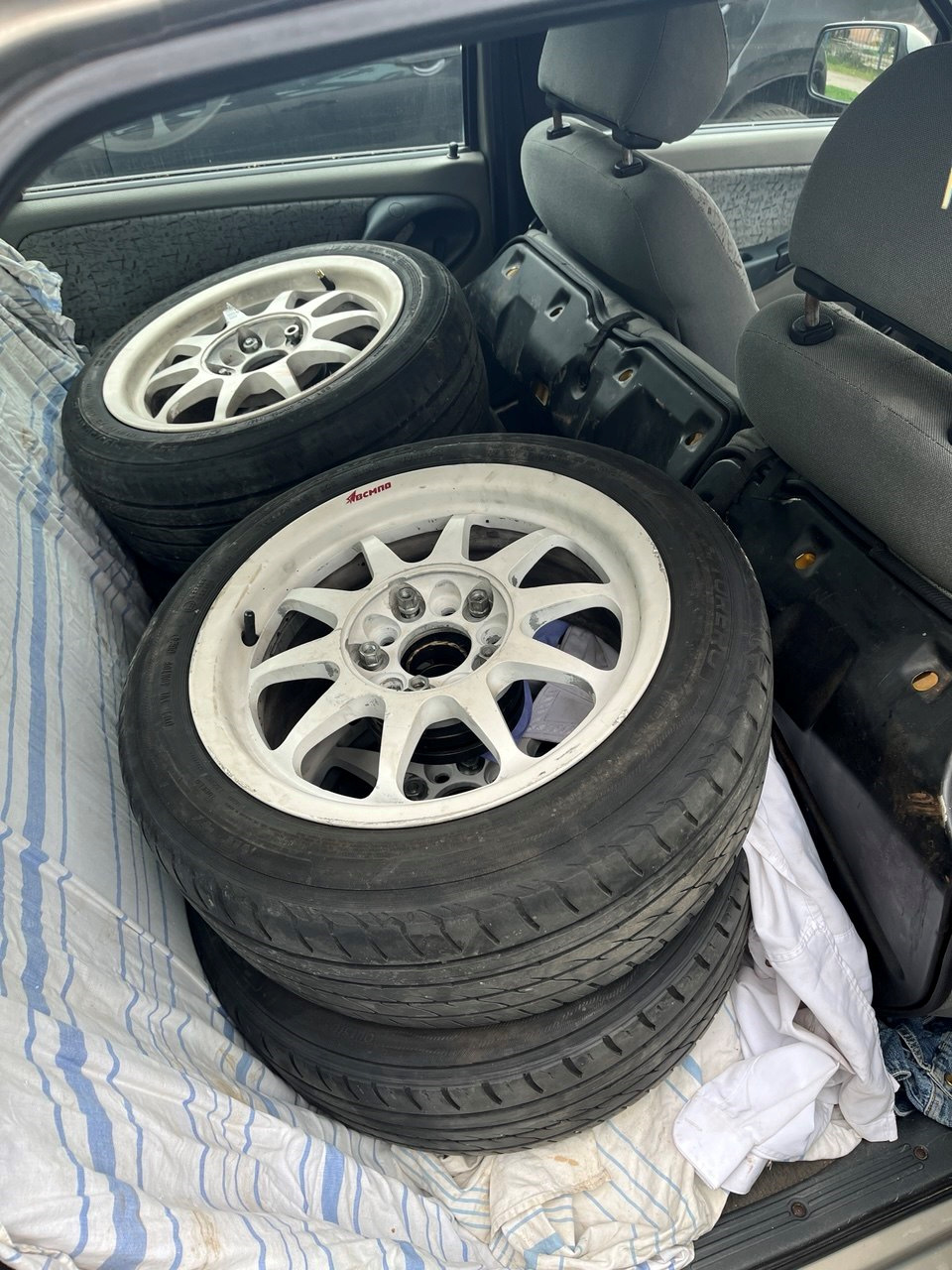

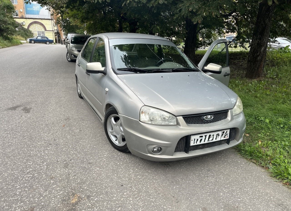

Ещё прикупил новые колеса, но с ними пока всё тяжело уж очень хочу остаться на 14том диаметре.

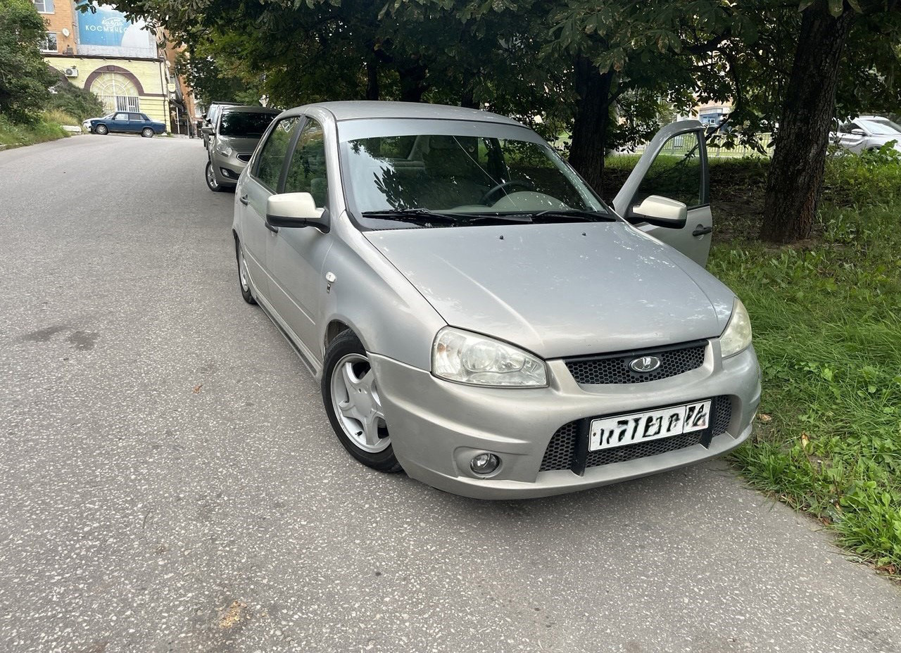

В остальном летний сезон прошёл бодро ну были замены по мелочи, махнул колодки, свечи, масло, фильтра, но это всё мелочи. Дальше фотки

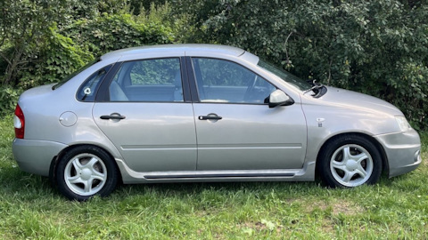

неплохо смотрится, белые диски топ однозначно, советую)
вопрос, у тебя занижение -50? аморики под занижение?
аморты сток, пружины зад пилен, перед грет. Короч колхоз ради вида))))
вид имеет, не спорю. Я тоже очень хочу занижение, наверное уже к следующему лету, но у меня кучу ньюансов: живу практически в селе, где нету дорог, лежачие менты как эверест и тд. + стоит уже полный комплект ss20 жеские "спортивные", но на сток пружинах. В прошлом году ставил, отдал за всё 40кР, это и опорники и чашки, вся подвеска ss20 кароче. Но мне говорят, что под занижение придется менять на соответствующие аморики, тоесть спилом витков мне не обойтись, но блин, я 40 тыс. отдал за них. вот я в ступоре что делать 😄
