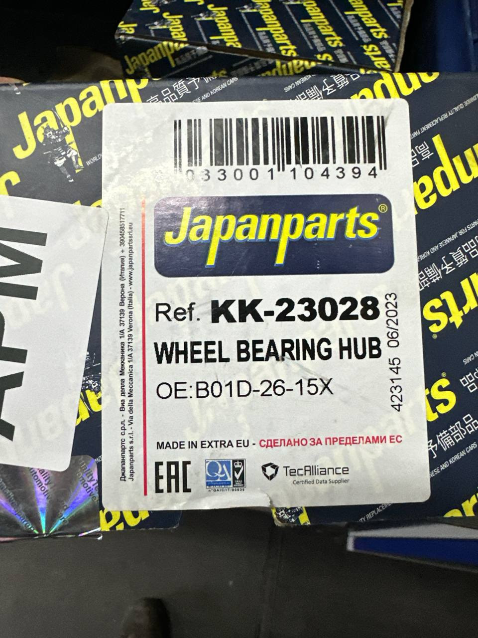

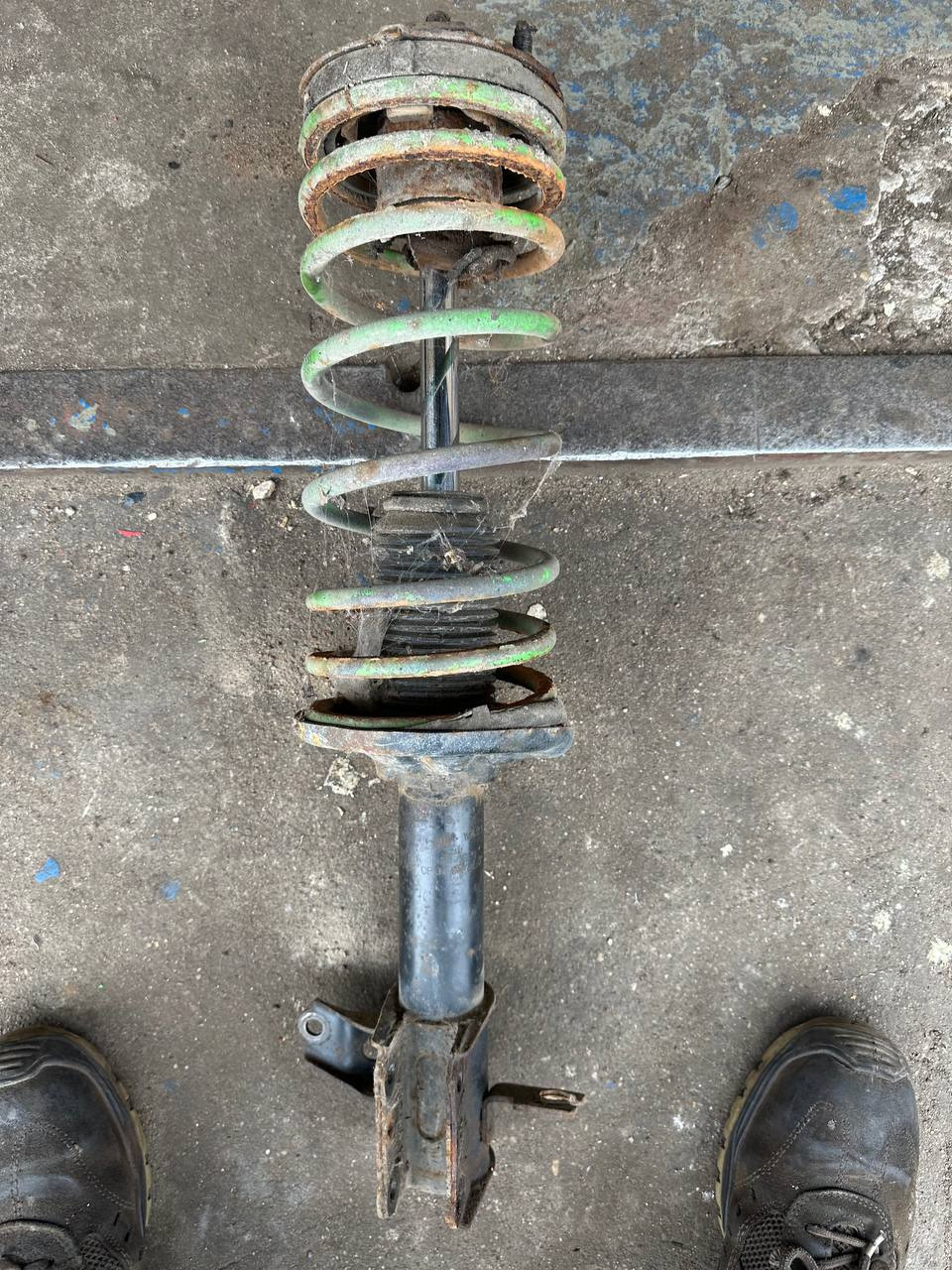

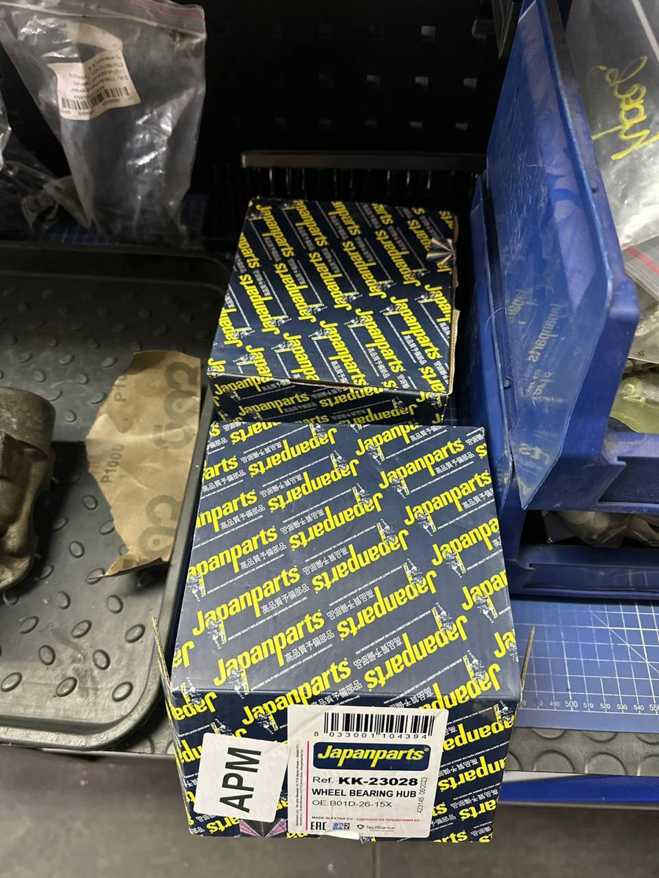

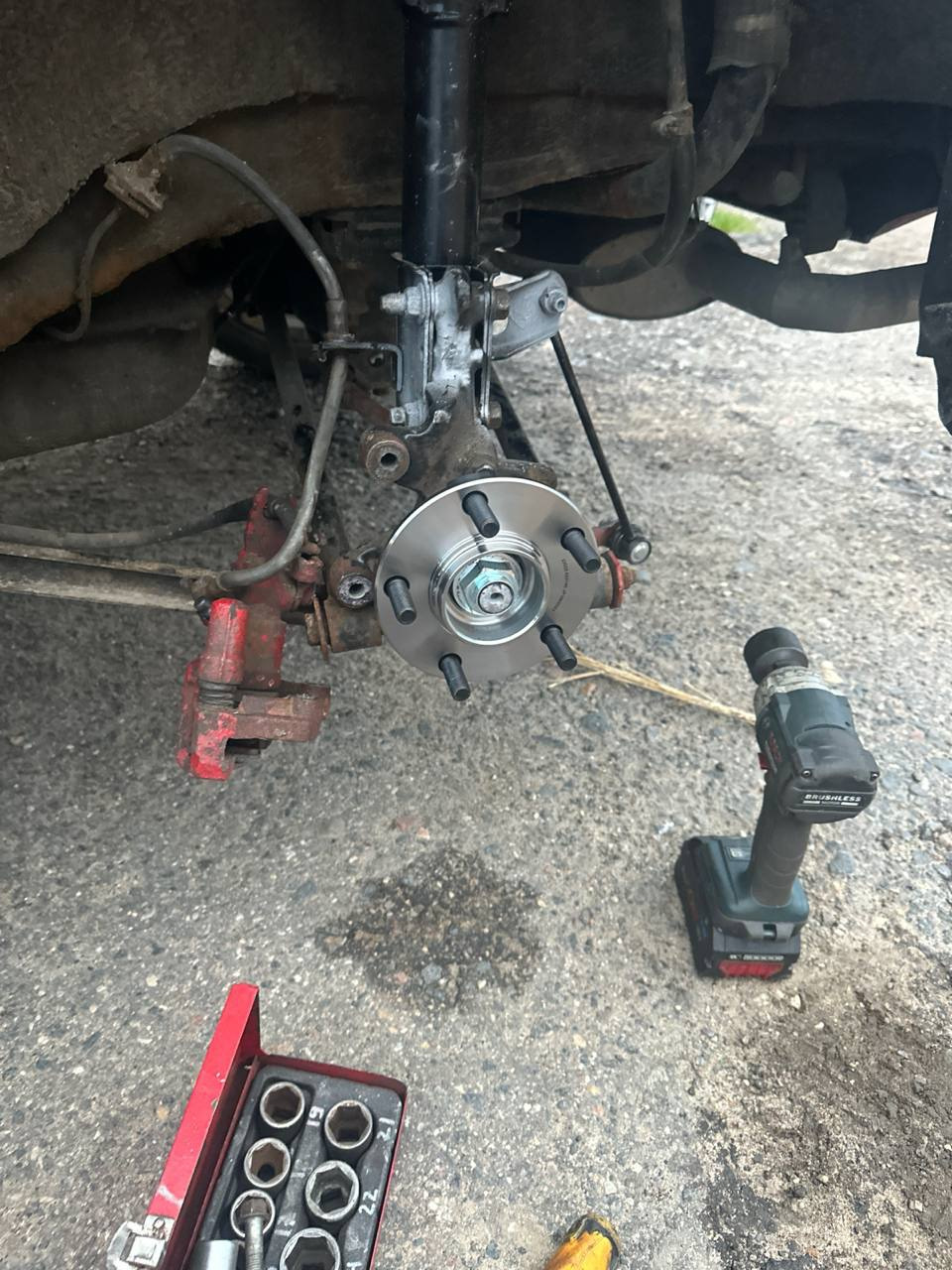

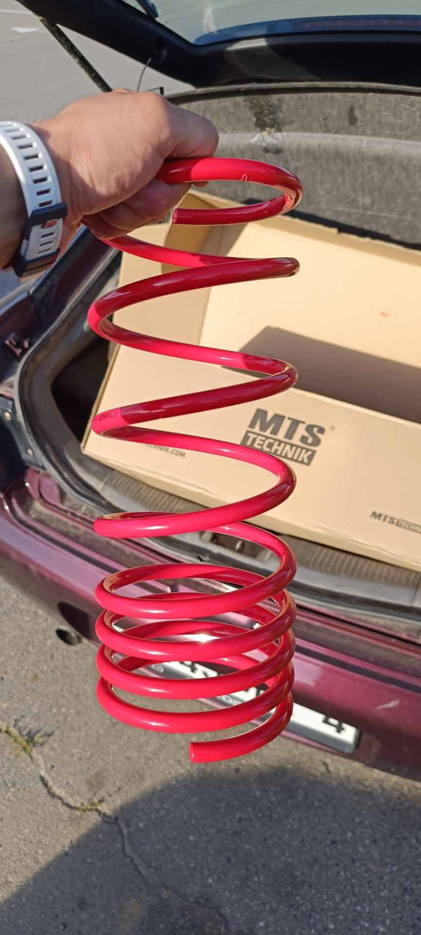

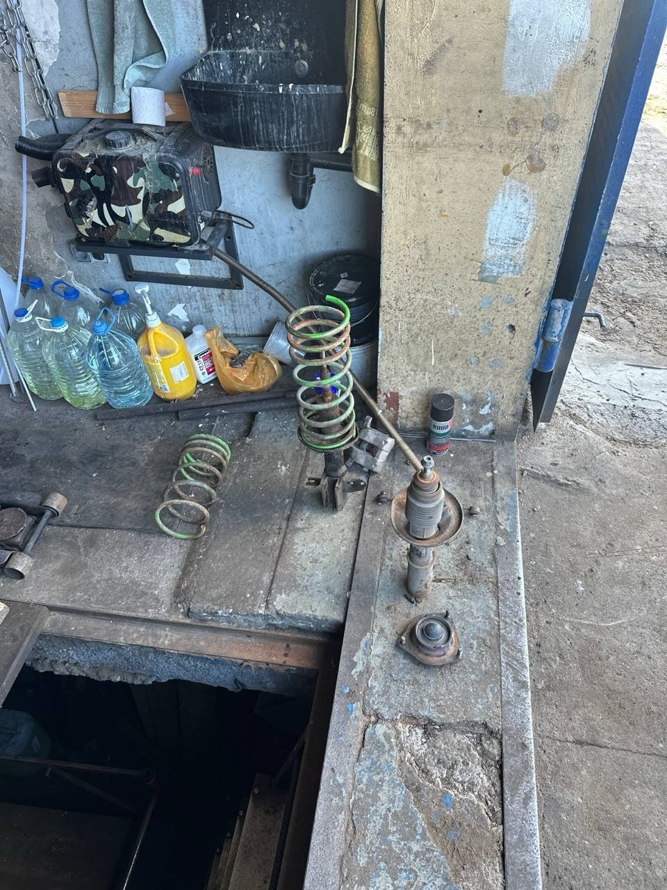

Старая подвеска устала меняем всё что видим 😁 Менял всё стойки, опоры, стабилизаторы, подшипники сзади, попутно сделал тормоза короче перебралось много чего.
У меня тормоза с кулаками от 2.0, и все мартеры были от. 2.0 теперь просто купил всё от 1.5 и всё стало как родное, мартеры от 1.5 подушки пружины пыльники естественно с отбойниками, опорный подшипник спереди другой у 2.0 вот и всё
Комментарии 3

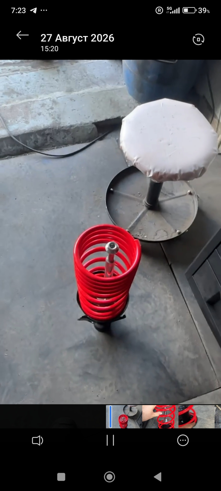

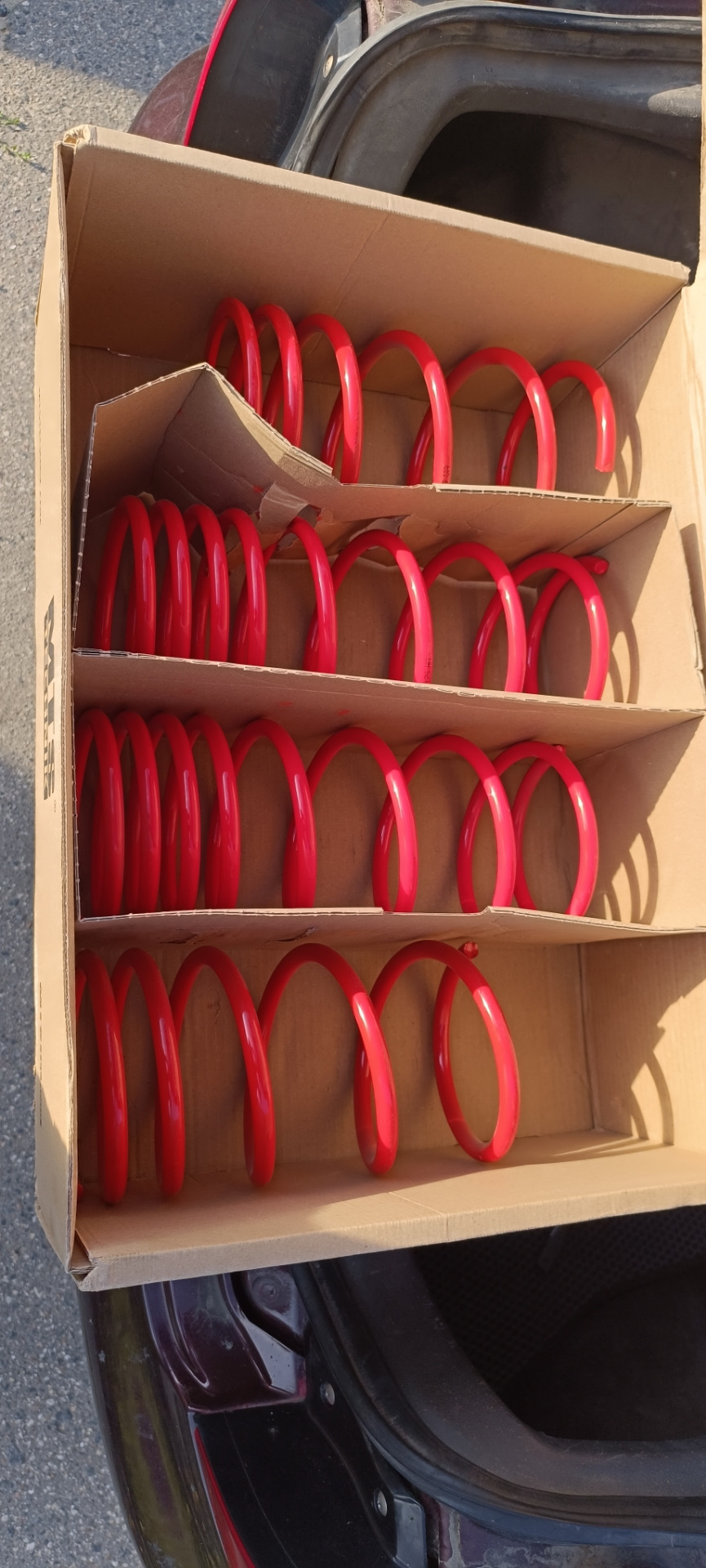

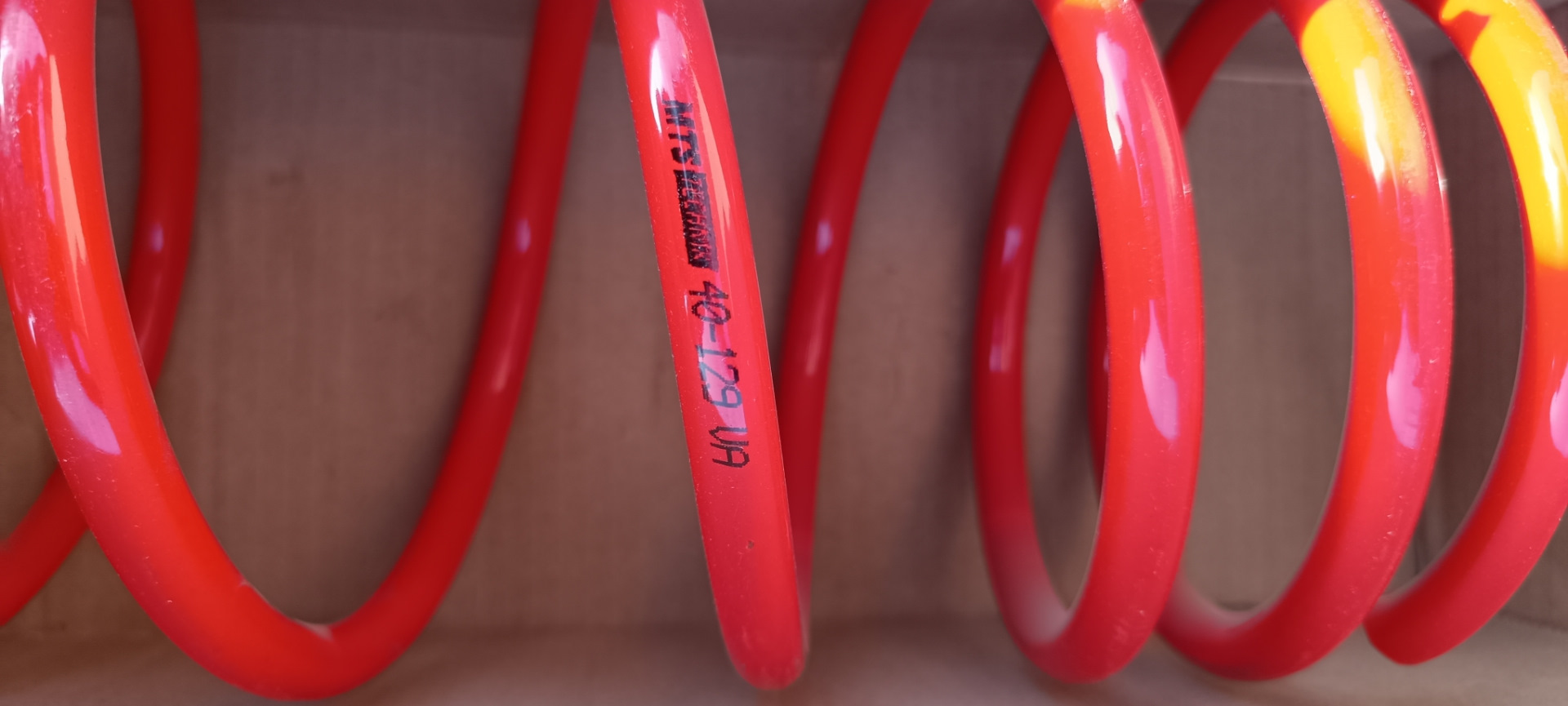

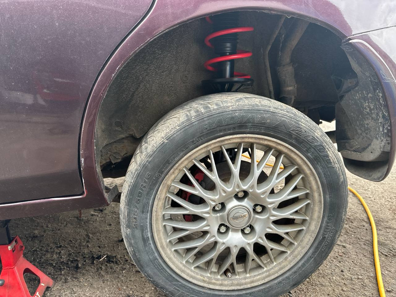

А что за пружины перед/зад? Это же не от 1.5?
Оно становится, но насколько я знаю, пружины от 1.5 и 1.8 слабые для 2.0
