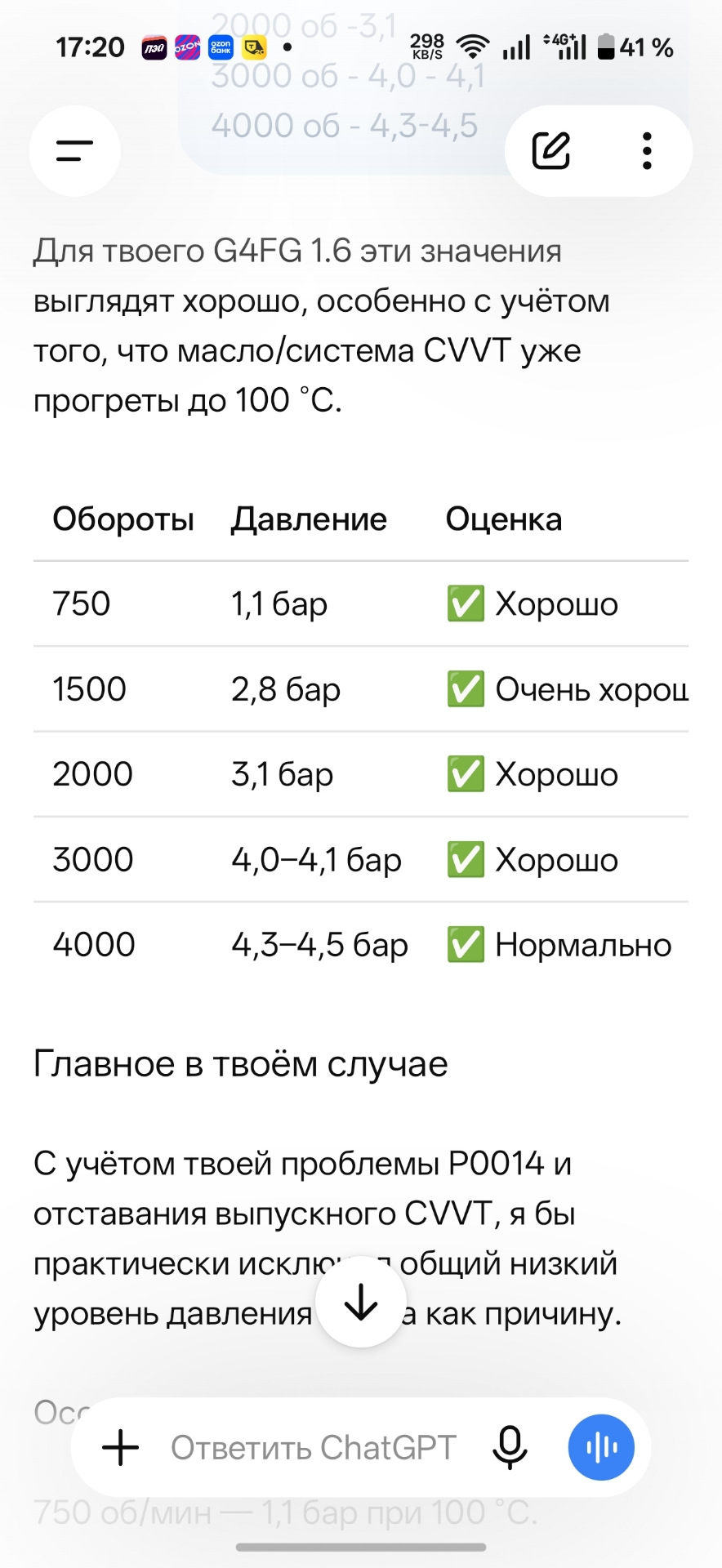

Вывод от chatgpt:
Все довольно хорошо. Проблему с давлением масла исключаем.

Chchatgpt сказал что иногда бывает когда ошибка только по одному фазику из-за низкого давления масла. Решил исключить низкое давление
Гпт наверно путает мотор с фц.
Масло канал на фазики 1 давление и там и там одно, по этому ошибки было бы 2, а так как клапана менялись местами а ошибка осталась делаем вывод что проблема не в давлении.
