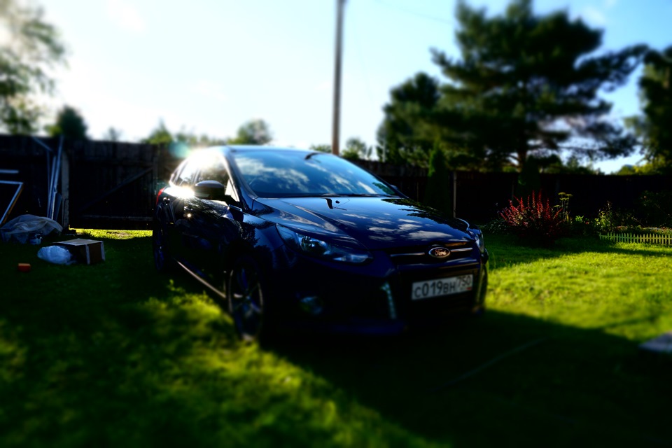

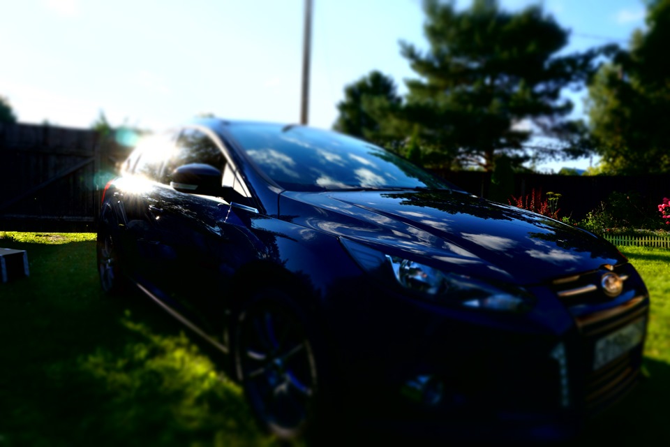

Выдались свободные летние деньки в августе, протестировал Soft99 — Fusso 12 Months. Сразу скажу тереть лучше в ручную, и не так все это легко. Но оно того стоит. Где пытался машинкой с диском-губка, бензиновые пятна остаются, для полного идеала, рекомендую процедуру провести 2 раза, в течении полутора-двух недель.
Наносится с усилем губкой в комплекте, ждете пока побелеет и подсохнет, потом С УСИЛИЕМ разполировываете микрофиброй или мягкой тряпкой. Предварительно конечно машину хорошо отмыть, я мыл керхер+губка с ферри поэтому она была полностью автоматом обезжирена. Сразу отчистите все пятна битума если таковые имеются, иначе придется их очистить, и еще раз полировать эти детали.
так же чистка кузова от битума, и демонтаж значков ROLF (прям бесит б**) и Focus. дизайн жопы стал за конченый и чистый как рисовали.
Все при красно сходит на солнышке благодаря "очиститель кузова hi-gear" практически без усилий, на нагротой машине на солнышке. все буквы отколупываются пальцом, второй слой hi-gear и микрофибка или пинцет. Ногтями сильно не трите, поцарапаете лак.
так же протестировал от Soft99 долгоиграющий антидождь, положил 2 слоя, через неделю мыл машину еще раз и фиганул еще 1 слой. в иструкции написанно до 4-5 слоев, очень удобное нанесение, легло располировывается. сегоня ехал в "грибной дождь" если при 100 км/ч 1 раз дворниками махнешь, то при 150-160 капли убегают так что очень приятно, даже завораживает как они убегают (очень красиво).
до этого использовал анти дождь "turtle wax" "hi-gear" (еще хуже turtle)… по сравнению с Soft99 те затирки просто детский лепет.
Рекомендую:

А без фильтров есть фото?
вон капот без фильтра.
на самом деле когда снимал, больше тестировал разные режимы фотика, а не для поста в борт журнал :)
Ну понятно :) а то из-за них эффекта не видно)
почему, на двери посмотри, как зеркало.
На солнце делал походу, а так без особых усилий и наносится и разполировывается.
просто старались чтобы паста получше вошла, ну и солнце тоже было.
