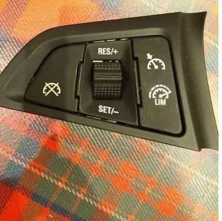

Решил попробовать поставить себе круиз контроль в Круза. Тем по установке полно, поэтому все в кратце. Заказал себе кнопки в руль, и проводочки. Аккуратно вырезал в руле дырочку под кнопки, провел недостающий провод от руля до блока BCM. Сделал активацию прибором GM MDI и все заработало))) При включении кнопки круиза на панели загорается значок круиз контроля белым цветом, при установки скорости индикатор меняет цвет на зеленый) В движении все работает))) Класс))))

Заказывал в EMEX.RU
13292666 — кнопки — 3500р
13297401 — проводка — 850р

Номера в студию и цену тоже хотелось бы узнать
Заказывал в EMEX.RU
