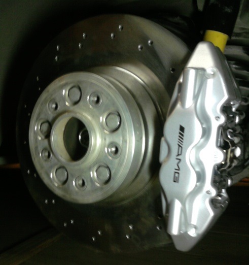

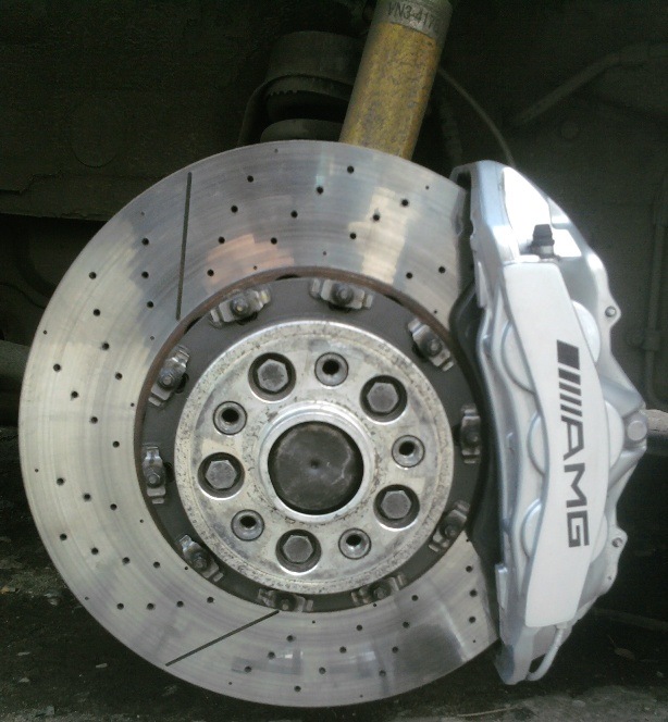

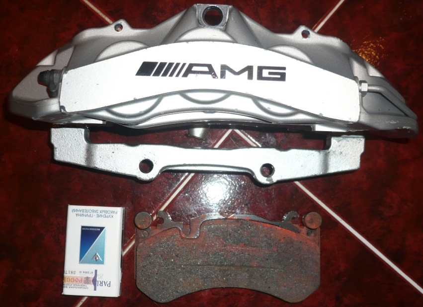

поднял старые записи :
передние перфоманс :
суппорта 6 поршней от 211 (63АМГ) 003 420 77(78) 83,
диски тормозные сборные 360 мм 219 421 02 12,
колодки 004 420 89 20
Задние:
суппорта 4 поршневые от 215 55 Амг компрессор 002 420 55(56) 83 диски тормозные от 230 55АМГ 330 мм 230 423 09 12
колодки 003 420 62 20
Главный тормозной цилиндр :
перепробовал ставить очень много разных комплектов тормозов и тормоза улучшались от комплекта к комплекту, скажу что лучше чем до этого стояло :
перед суппорта : 4 поршня 215 55амг
диски 345 мм 163 55 амг
колодки 220 с600 Броня
зад :
суппорта : 2 поршня 129 600 с 98 спешиал эдишн
диски 300 мм 129 600 с 98 спешиал эдишен

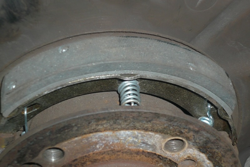

подскажите от чего ставили задние щитки тормозные под 4pot суппорты сзади?
