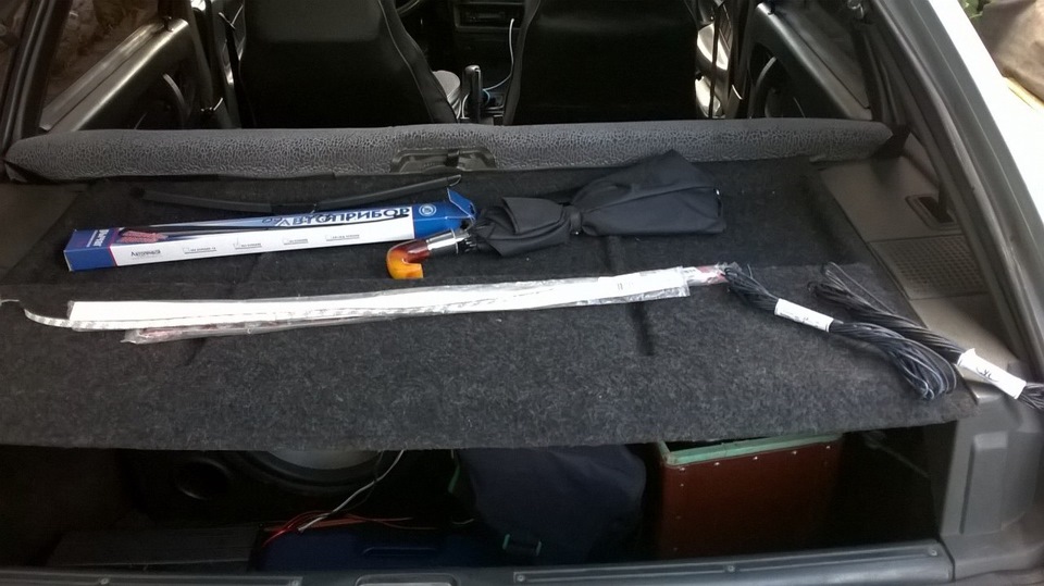

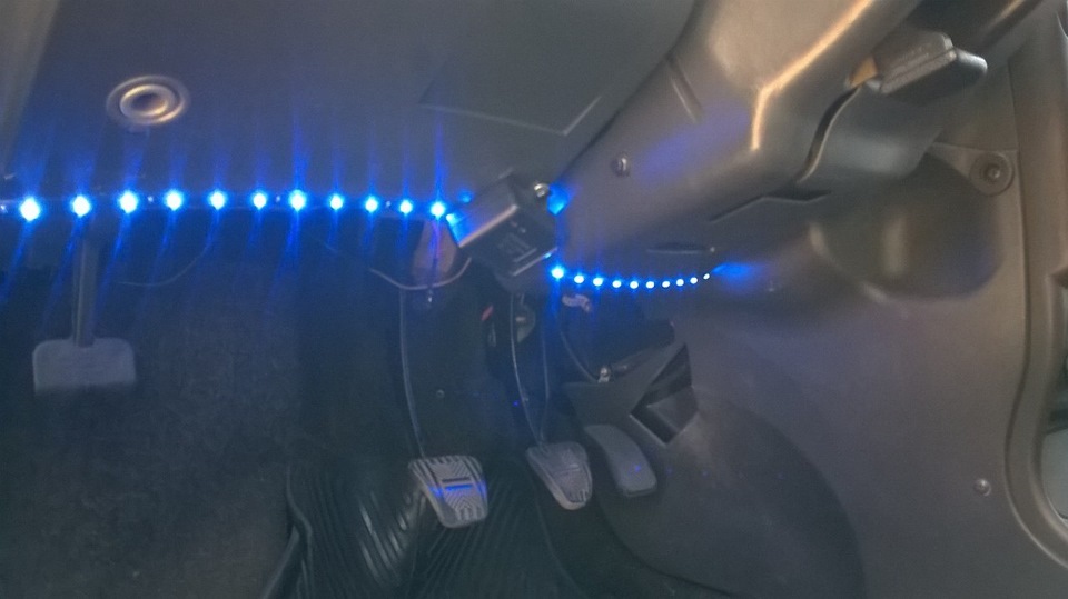

Вообщем ударила моча в голову — хочу и все. Купил 2 светодиодных ленты, и 10 метров проводов.
Далее все просто: открутил плафон, козырьки и ручки — что б получить доступ к проводке над обшивкой крыши. Плюсы и минусы на плафон, провода вывел в ноги через передние стойки ( очень геморно тянуть через крышу, поэтому кто соберется делать — наберитесь терпения) .

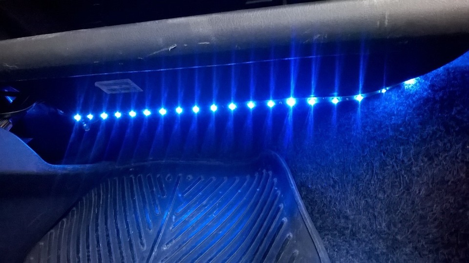

Лента клеится сама, приклеил под самый конец торпеды снизу:
Ну конечно до дома с ней не доехал, отклеилась через час езды — лучше сажать на момент.
Так же плафон мой чудный работал херово, уж не знаю в чем дело, либо в нем, либо в датчике открывания дверей, но горит он через раз и то в лучшем случае. А следовательно при открывании двери подсветка тоже не всегда загорается — надо доделывать.
Ну и если кто соберется делать — имейте предохранители. Я конечно может не электрик от бога, но почему то предохранителей спалил штуки 2, в итоге вместо 10ки поставил то ли на 20, то ли на 25.

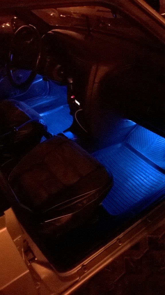

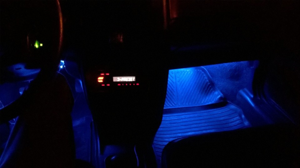

Вот конечный результат:
В целом доволен, но нужно будет переклеить со стороны водителя — уж больно она высоко расположена и с улицы видны огоньки, а надо что б просто свет

А концевики на дверях не смотрел? может в них беда и поэтому подсветка загорается через раз…
Спасибо)
Еще не смотрел, тоже думаю что в них. Особенно учитывая что сигналка перестала реагировать на открытие дверей и закрывает машину через 30 секунд
