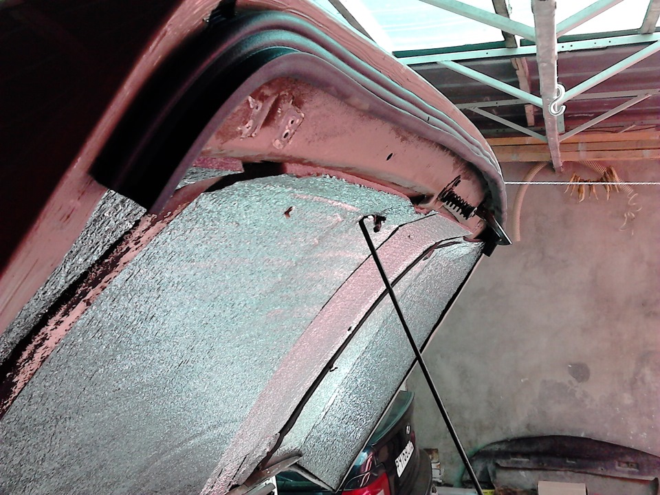

Даже когда капот закрыт между ним и решеткой радиаторы был зазор.

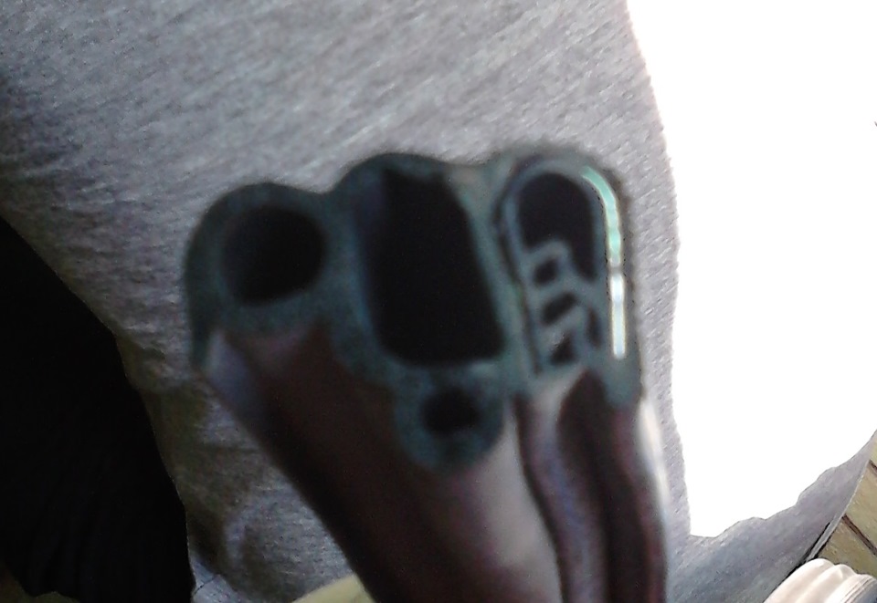

Поставил уплотнитель.

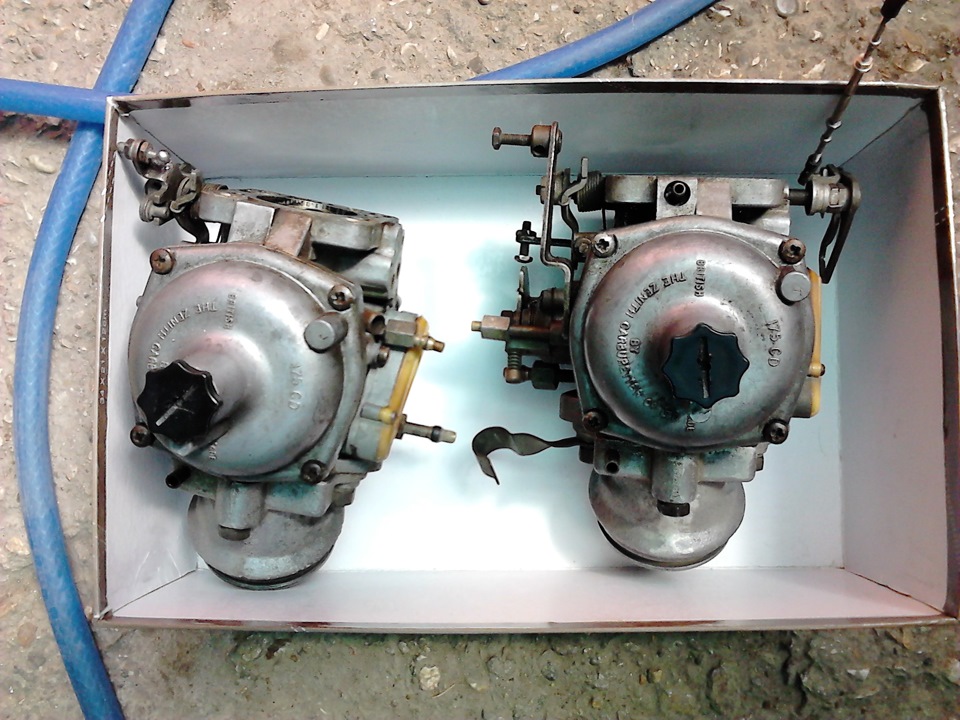

Карбюраторы zenith stromberg отправляются на полку до лучших времен.

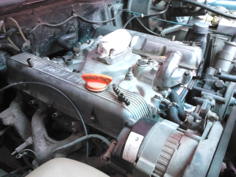

Вместо них установлен карбюратор К 135. Карбюратор пока только радует. При закрытии капота остается зазор между карбюратором и капотом. Тросик газа использовали от 2108.
Так же заменил прокладку под впускным коллектором и отрегулировали зазор в зажигании.
Осталось заменить масло в моторе и настроить зажигание (раннее или позднее).

Кстати только сейчас заметил- на последнем фото, патрубки на печку не правильно поставлены- вход в печку по нижней трубке, соответственно патрубки на печке надо местами переставить.
Сомневаюсь
Странно …зачем так патрубки перекручивать ?
Дык понизу вода втекает, а поверху воздух выходит.
Согласен !
Переподключу !
Спасибо за совет !)
сверху выход в системе охлаждения к радиатору шланг идет, пилишь все равно ниже

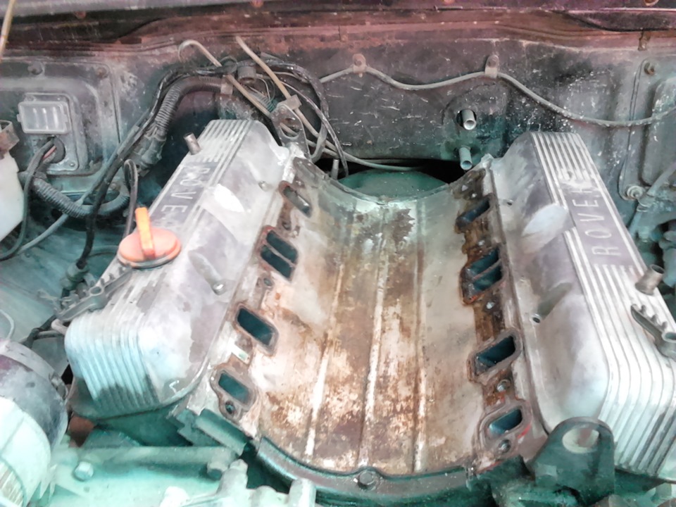

Паук заплавил? Я срезал, а там водяная рубашка системы охлаждения паука. Поставил прокладку.
Ты наверное слишком сильно срезал, Я нечего не заправлял.
Сделай фото попробуем вместе разобраться
Да я понял . Я уже не помню как заглушил этот канал.
я спилил, а там система подогрева карбюраторов до самого верха, как ни крути все равно дыра
Ну можно аргоном заварить, главное потом плоскость вывести .
у меня пока прокладка из текстолита
Тебе нужно плоскость вывести идеально, я очень долго выводил потом прокладку из картона или очень плотной и толстой бумаги из которой прокладки деалеют, промазал герметиком и затянул
сниму паук опять прокладку под паук менять 700 р
Ну если аккуратно снимать, то и старая отлично пойдет.

Т.е коллектор куплен под 1 карб если я правильно понял?
Это из обычного коллектора сделали под 1 карбюратор.
Фрезой сняли верх часть до ровной площадки.

В интернете читал как в Англии ребята на такой паук ставят карбюраторы edelbrock.
А что читать, паук под Эдельброк стоит 215 баксов, Стронберги по факту карбы вечные, там ломаться вообще нечему, если только иглы поизносились или мембраны потеряли эластичность. А вот вопрос в том, что наши моторы примерно 400 cfm при 4.5 тысячах оборотов, бензина то настроить можно, а вот как нужный объем воздуха загнать через одно-карбюраторный дроссель — вот это вопрос. В Питере делали так пару машин и обе, по словам людей, страдали от нехватки воздуха.
