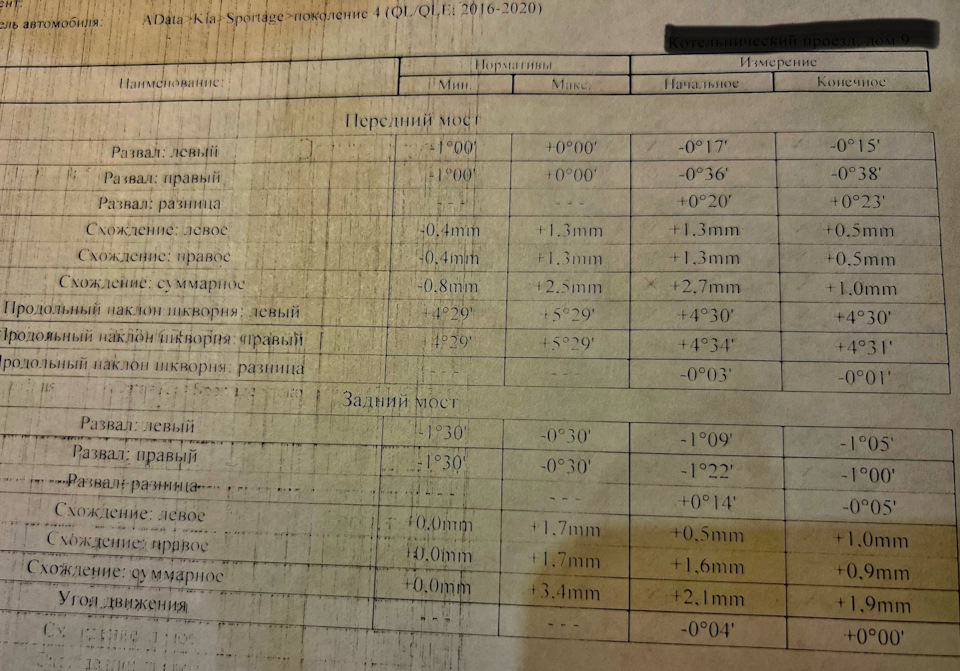

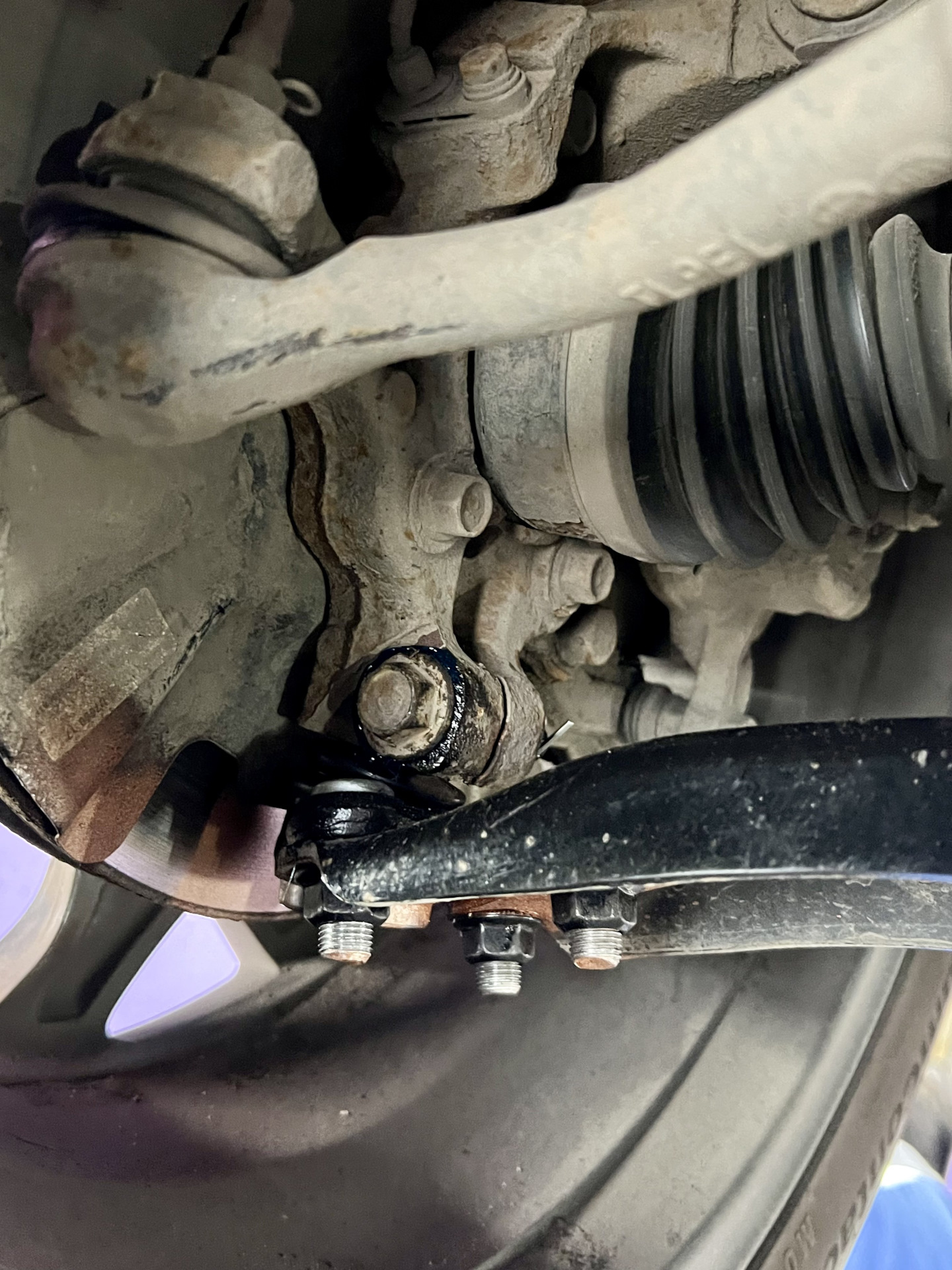

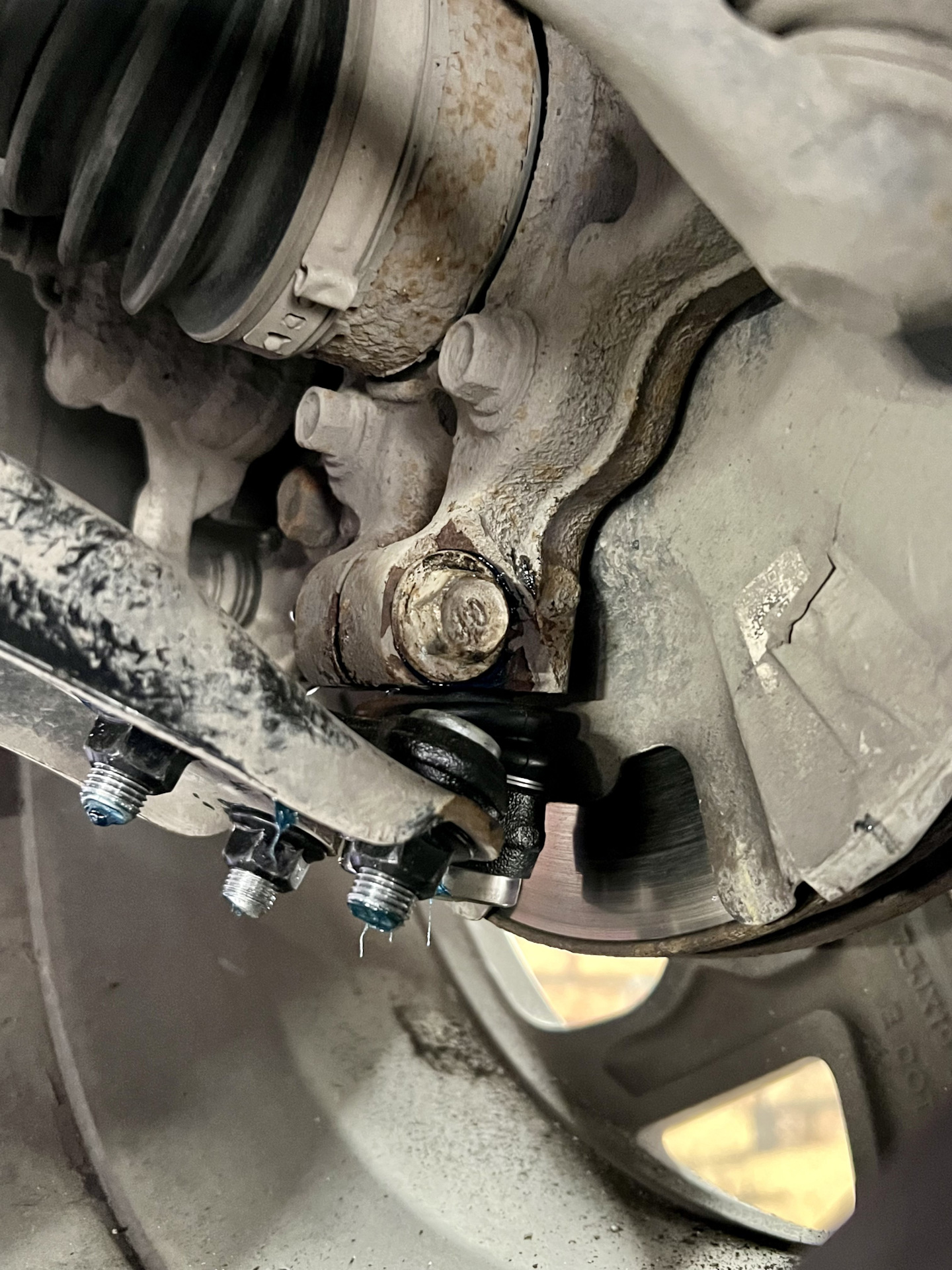

Появился резиновый звук, как будто резина об резину трется, при повороте руля на месте или маневрировании на малой скорости. Записался на сервис.
Приговорили шаровые, поменял парно.
Цена с работой: 7000р

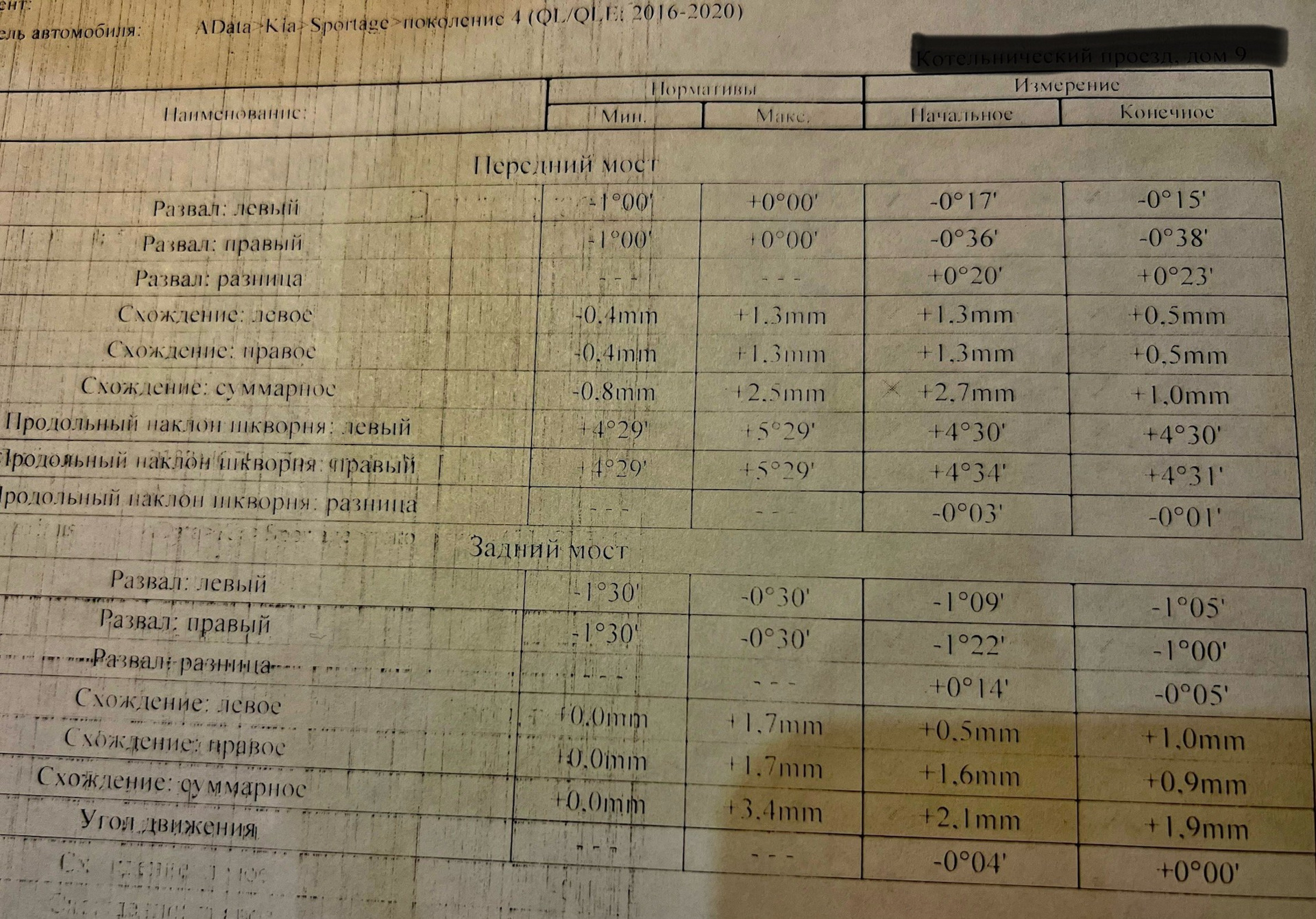

После замены необходим сход-развал.

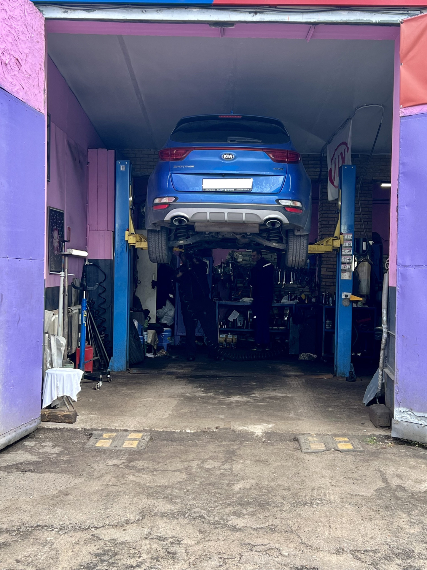

Сделал по рекомендации у соседей 3D Сход-Развал: 3500р
Наблюдал за работой, все супер профессионально и быстро.
Минут 10-15 все заняло.

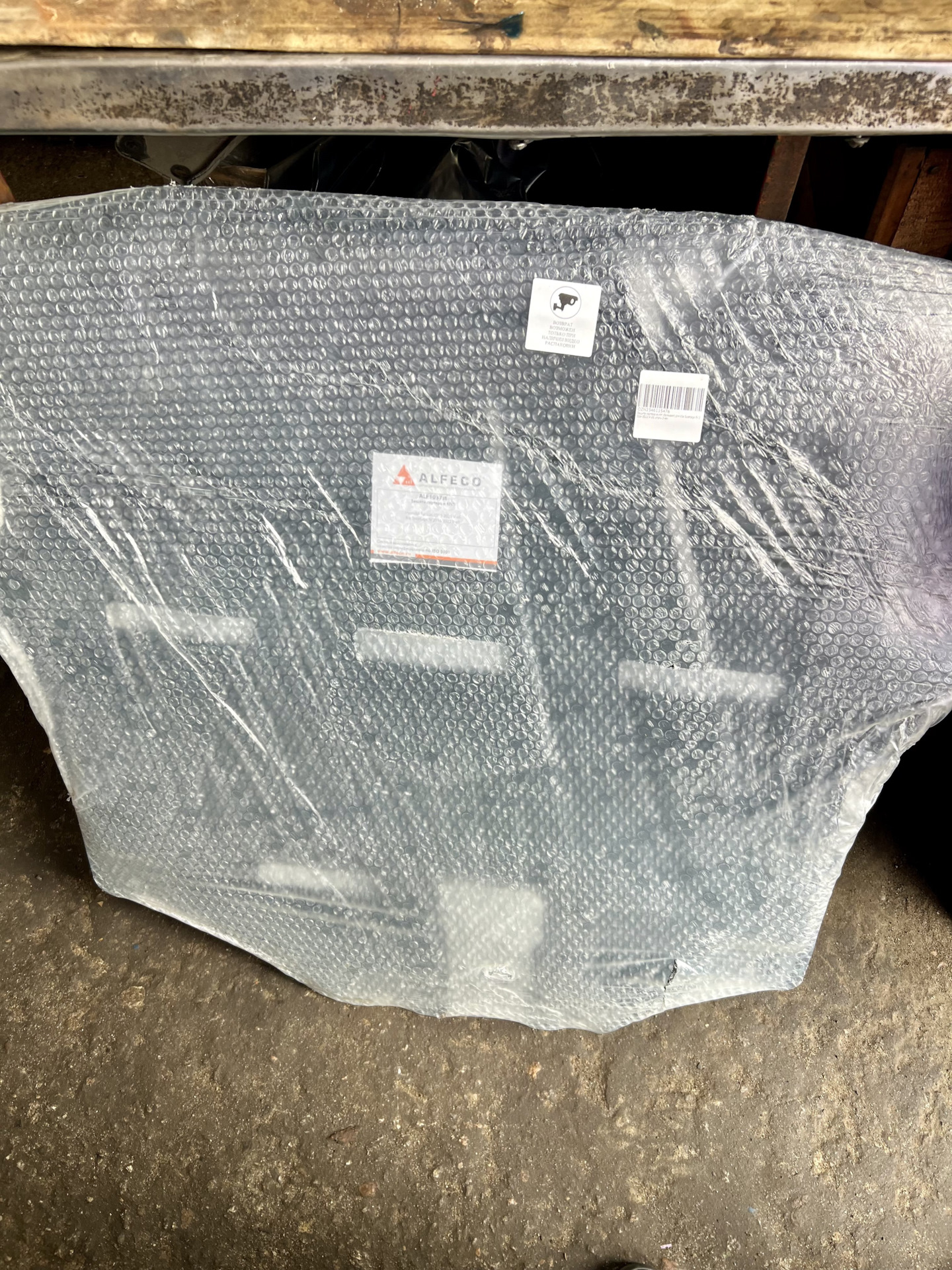

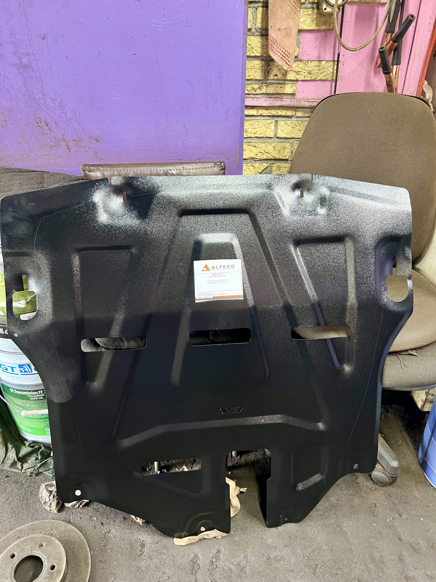

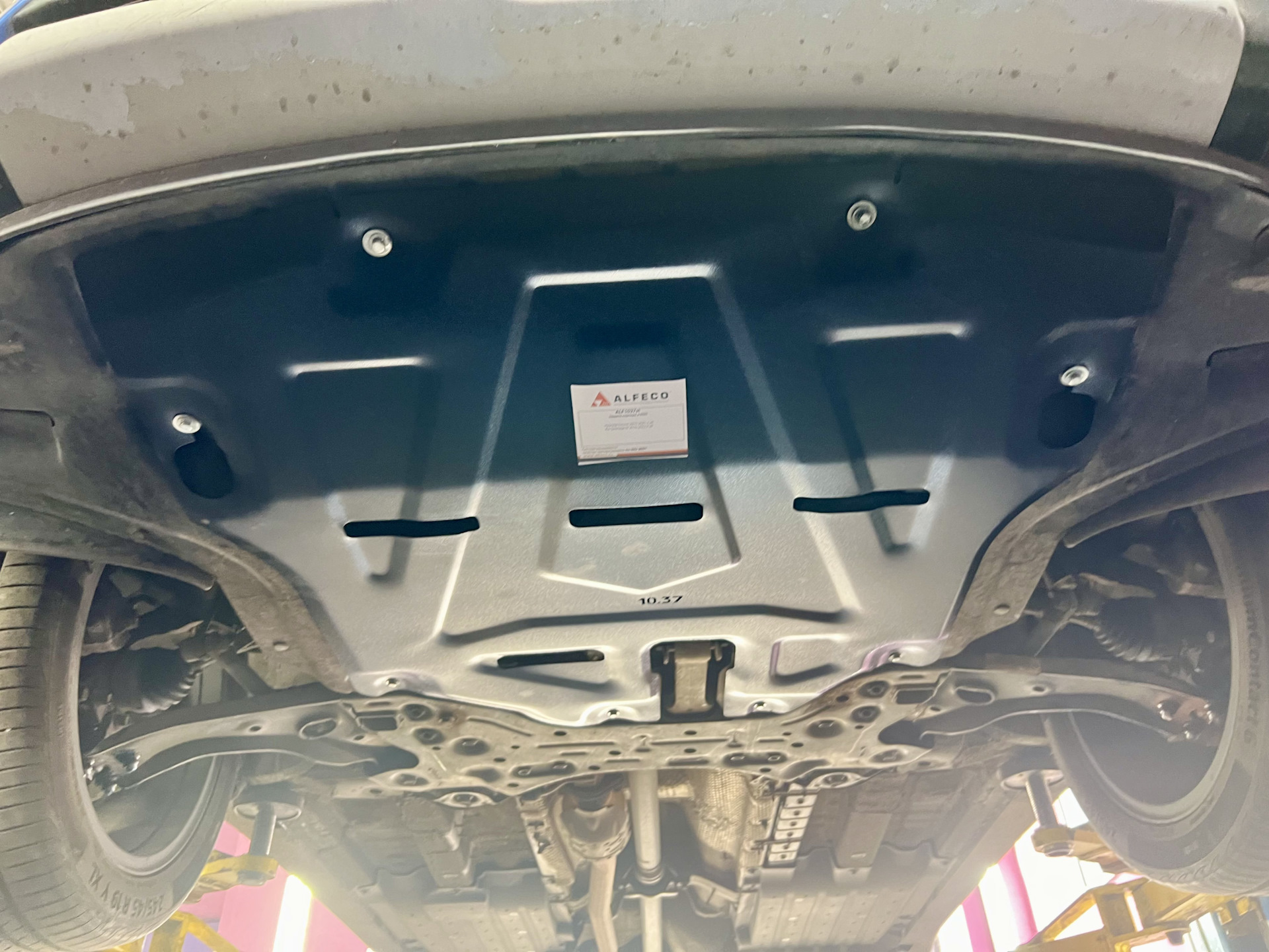

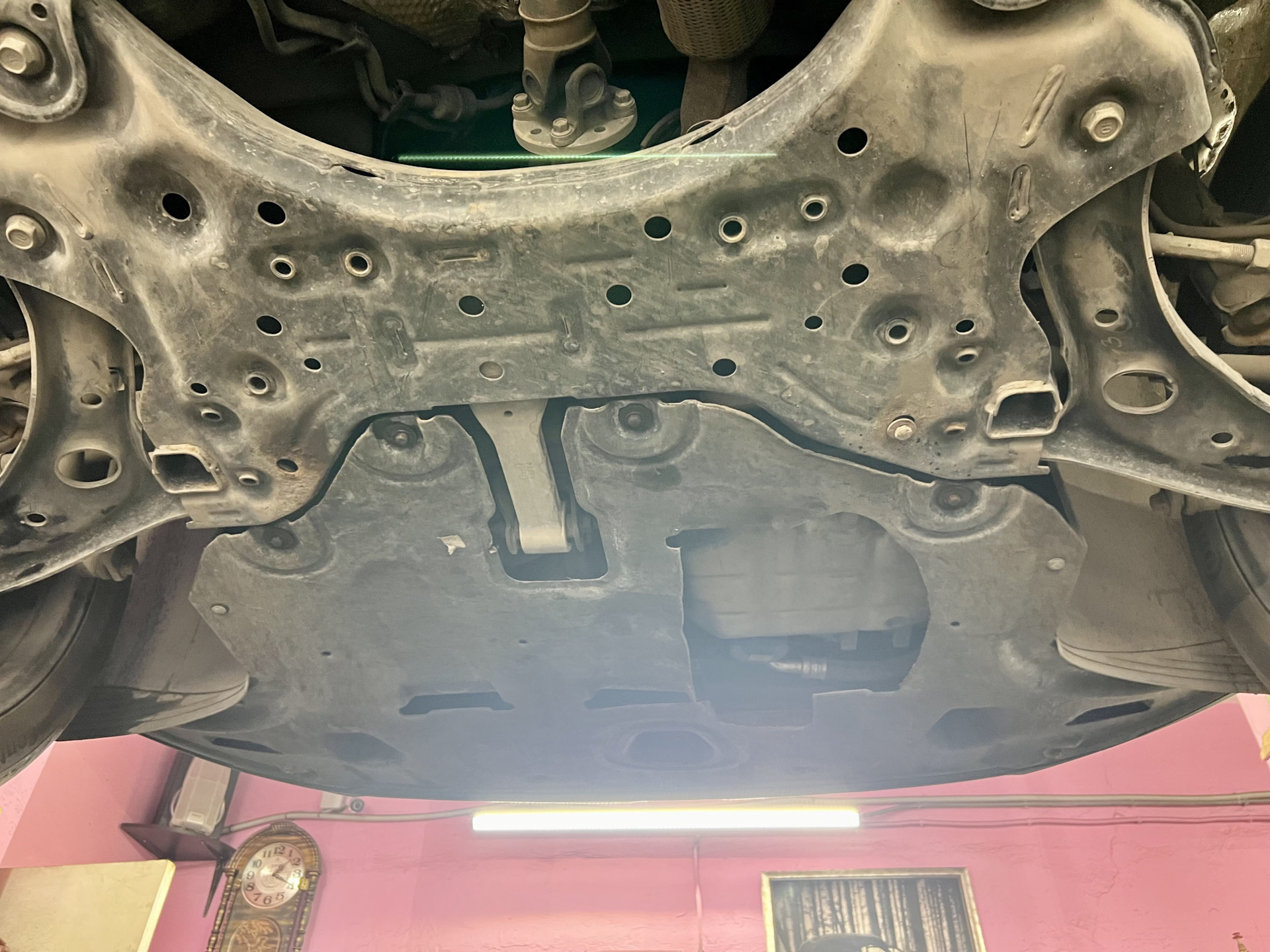

Под это дело решил еще установить новую защиту перед осенне-зимним сезоном. За полгода грязи под капот налетело очень много, явно без защиты стало сильно грязнее.
Защиту брал на Ozon предварительно изучив варианты, что предлагает рынок. Задача была найти то, что можно надежно и встает без танцев с бубном и напильником.
Ссылка: Защита картера и кпп (большая) для Kia Sportage IV 2016-2022 V-all, сталь 2 мм

Шаровые 2шт. с работой: 7000 р
Сход-развал: 3500 р
Защита на Ozon: 4627 р
Установка: 1000р

Что-то за шаровые большеват ценник
Скинь ссылку на защиту она железная
Сейчас еще на 300р дешевле стоит.
www.ozon.ru/product/zashc…lected=true&sh=XdQGCoqWgw
Защита крепиться к пластмассовому телевизору, с такой защитой нужно быть очень аккуратным, что бы ни дай бог ею не притереться куда-нибудь)))
Спасибо за совет, учту.
Как мне кажется, так как это не единственное место крепления (она крепится по всей плоскости очень плотно огромными толстыми болтами), то, что крепится к телевизору, — крайне небольшое. Если в бездорожье не лазить, проблем не будет. До этого 8 лет откатал — всё хорошо.
ilimchikui
задняя часть защиты же подрамнику крепится
ilimchikui
На Сиде тоже самое, всю зиму на брюхе, 12 лет машине, все норм. Телевизор держится.
А зачем после замены шаровых развал? Тем более развал передней оси не регулируется на Kia-Hyundai, только схождение.
Я думаю люди которые в сервисе работают, знают "зачем"… =)
Правильно сделали. Я однажды поменял шаровые, мне тоже говорили что не нужно геометрию делать. Поехал, руль стал боком при ровной езде, вернулся обратно на регулировку углов.
Мне сказали это необходимо, т.к может жрать резину.
А мне оно "зачем" спорить с людьми которые в этом работают и каждый день по 10-20 авто делают… =)
Да и резина мне моя очень нравится, квест с поиском новой мне не хотелось бы проходить.
Antoshka695
согласен
