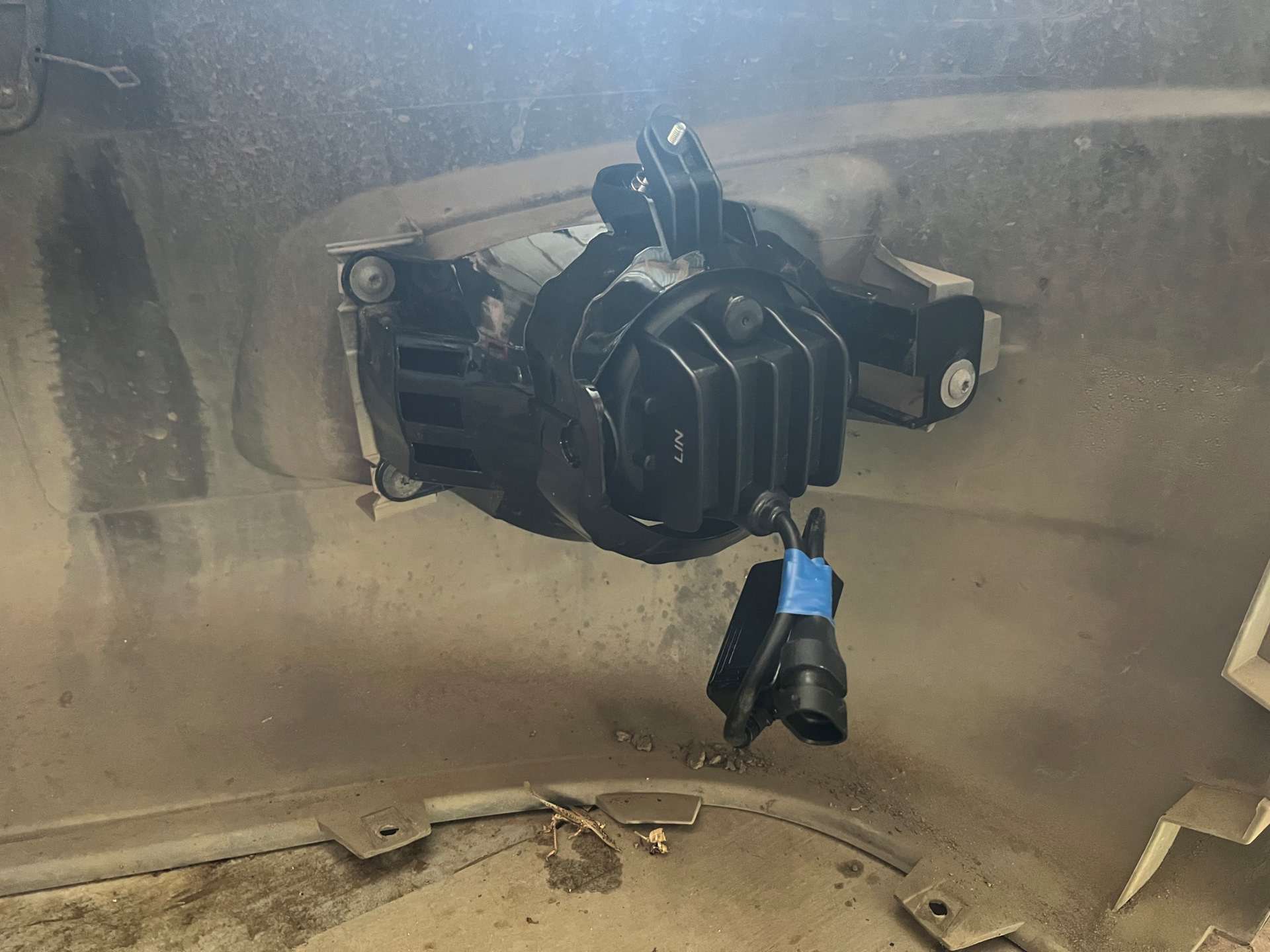

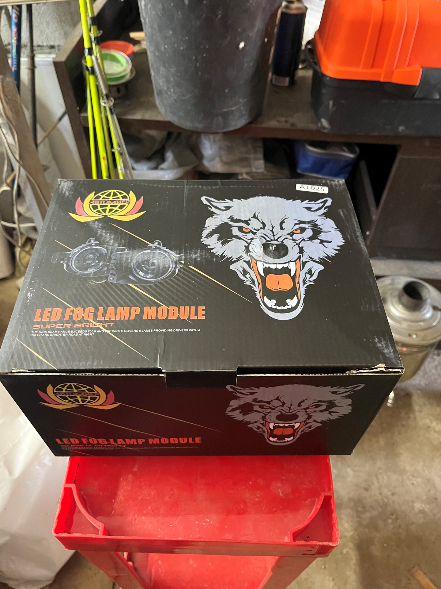

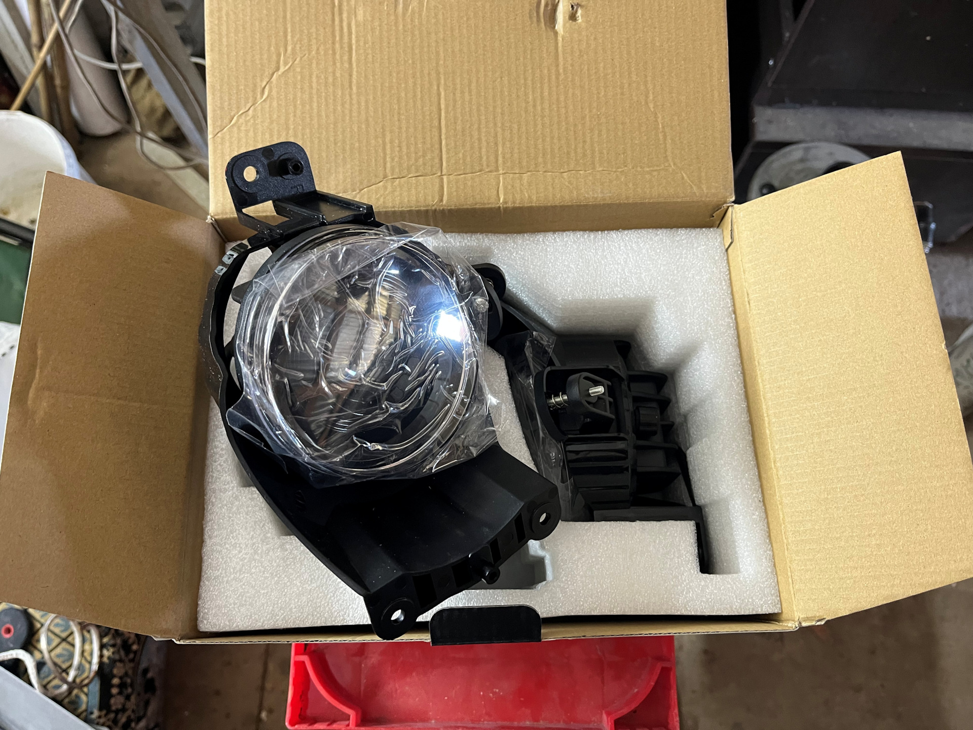

Решил заменить туманки, поставил готовые .

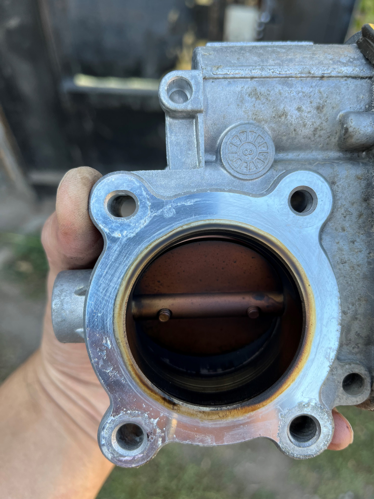

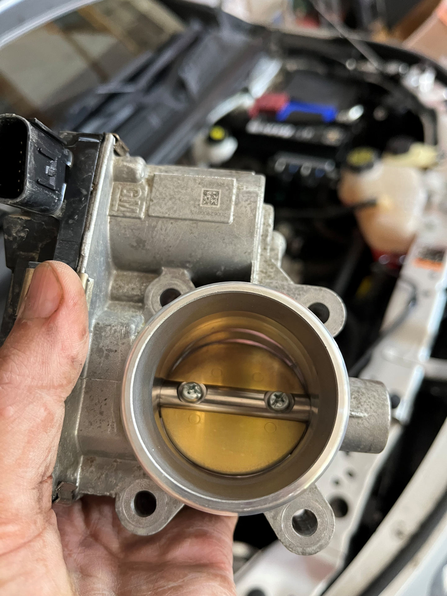

Попутно почистил дроссель, почистил подкапотное пространство,

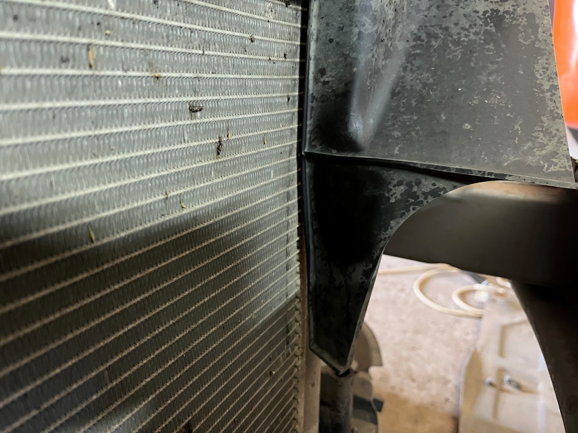

отогнул пластик который стирает до дыр радиатор.

Туманки такие катаю уже год, в основных фарах галоген, естественно теряется сразу, как включаешь птф, светят хорошо, стг с галкой, регулировка как у штатных, но маленько не удобнее. По косякам, сразу после установки запотела левая, проблема в том, что стекло очень плохо приклеено, в итоге переклеил оба и проблема ушла. Да, если они будут постоянно работать как дхо, особенно в городе, поплавится стекло защитное, греются они прилично.
Включаются очень редко, только в темное время на трассе, либо в городе где выехал на не освещаемый участок дороги, где еще не ездил
Значит будут жить😁
У туманок полчучается корректировка доступна снаружи, как у штатных? СТГ ровная?
Да
вот это чернота! а пластик с какой стороны отгибать?
По фото видно что уже начал линию протирать, кто то просто отрезает кусок снизу, я чуть нагрел и в право подвинул
Aneto56
справа, если спереди смотреть — суёшь вороток какой нить под кронштейн, к которому крепится пластик и дёргаешь, он чуток отогнётся
