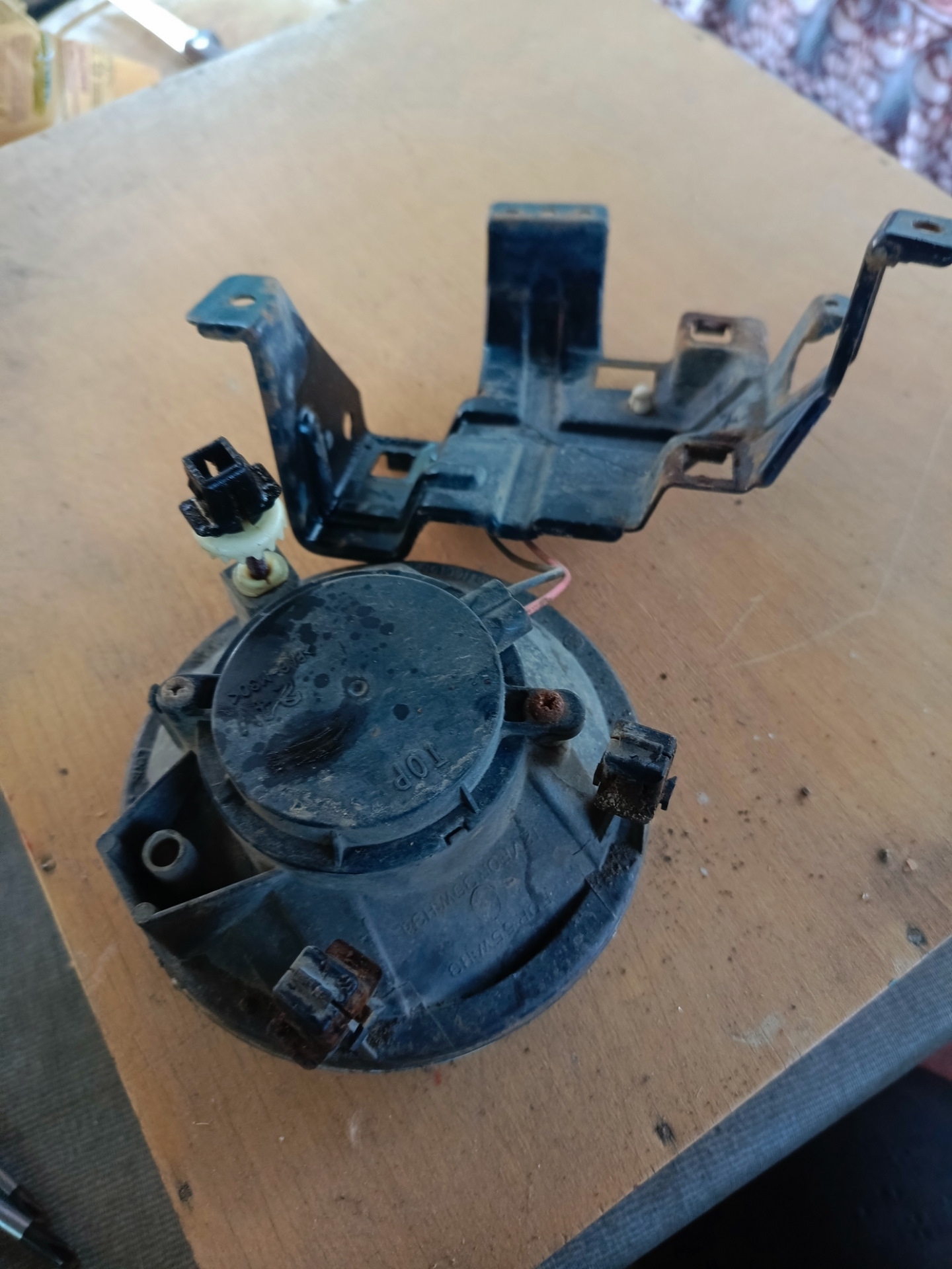

прислал мне крышечку для бачка незамерзайки, и брелок, который до сей поры носят мои ключи. И вот, как то раз, дай Бог ему здоровья, прислал мне то, что позволяет заменить большие штатные ПТФ рестайлинговой Сузуки на широко распространенные.
Почти главное

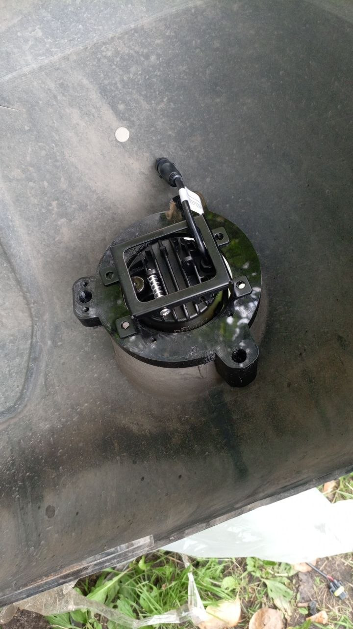

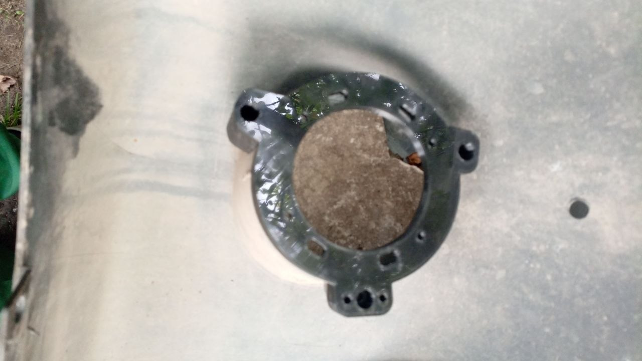

Вместо штатных кронштейнов, которые из металла
теперь — пластик.
И вот…

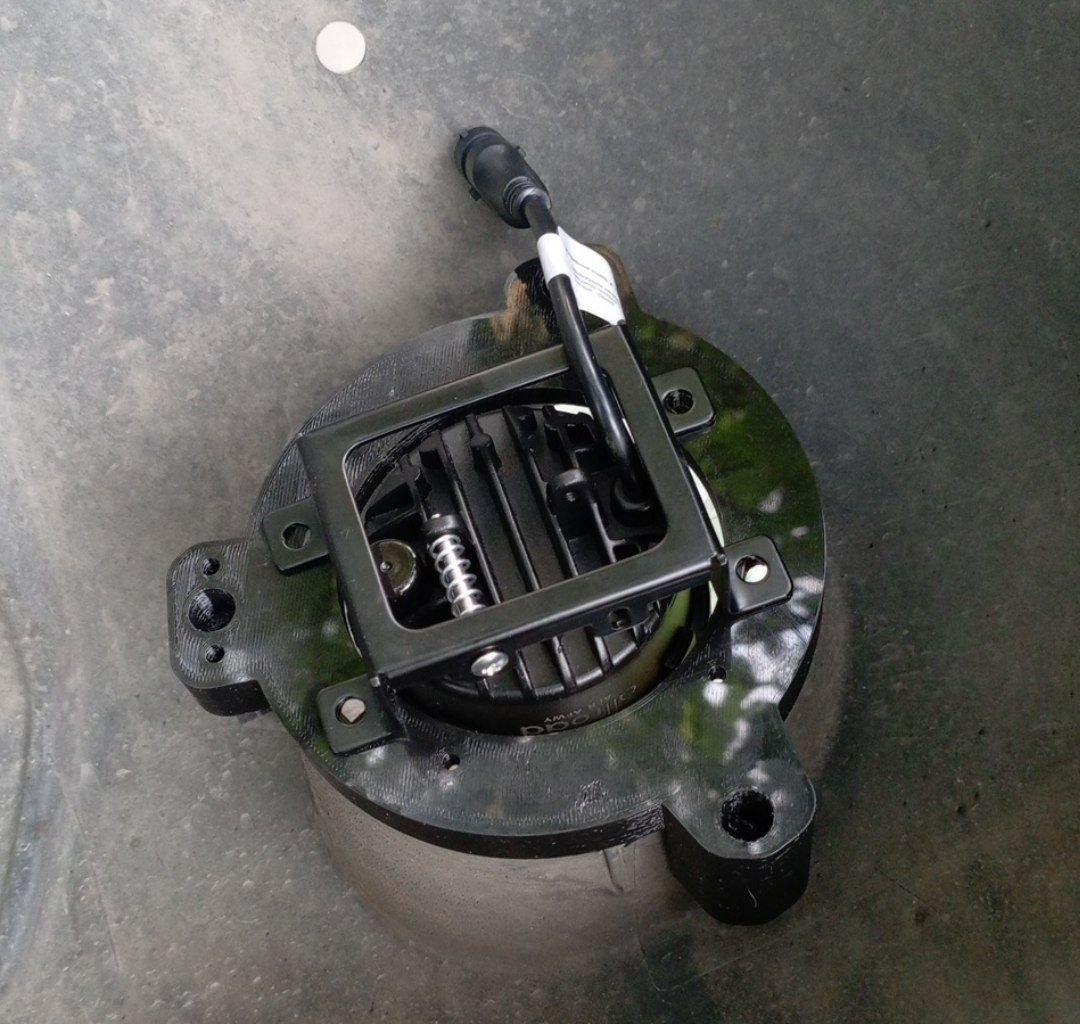

В принципе, он неплохи.
Тоже напечатанные на 3Д принтере, и весьма кстати…

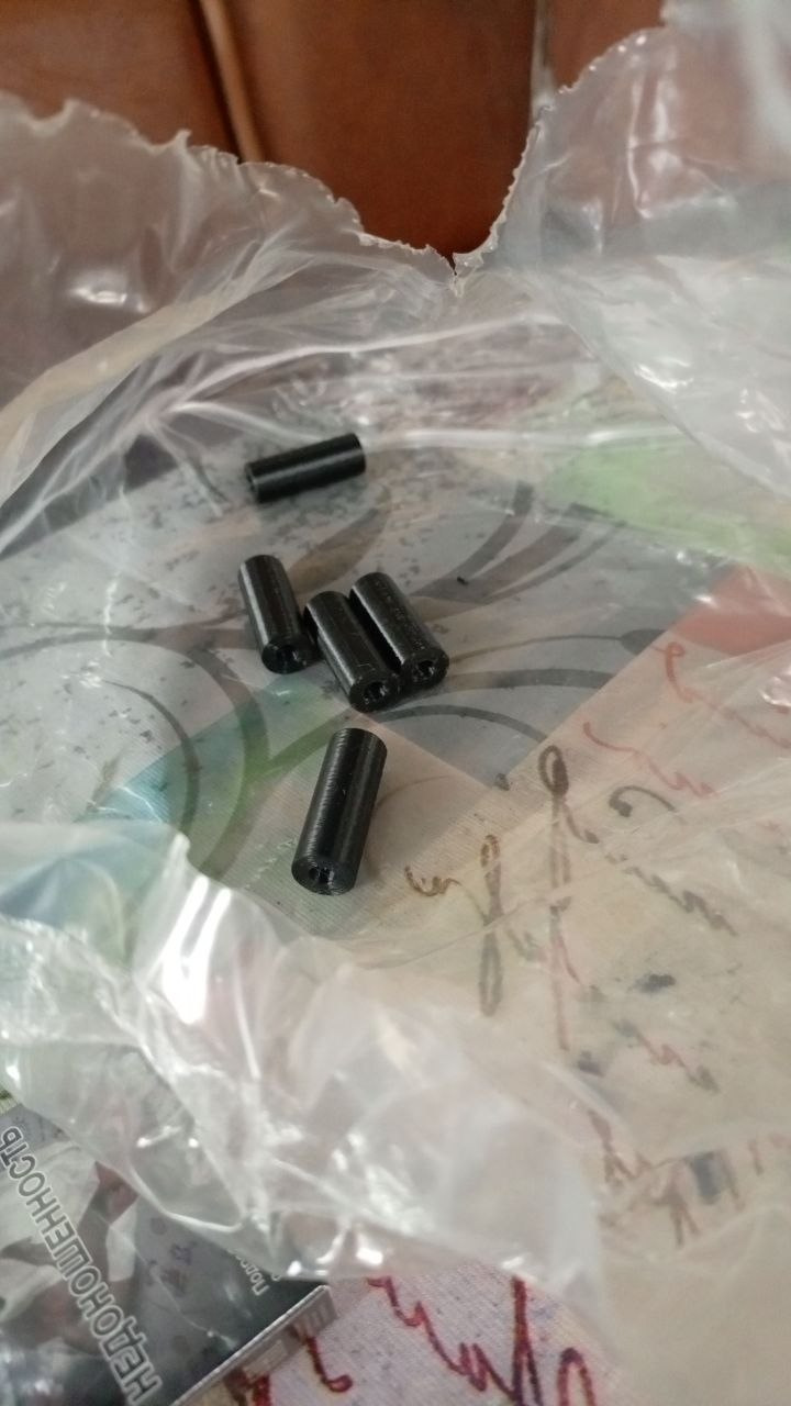

Там между внешней частью и внутренней можно установить распорные втулки
Главноподобное
Ставим фары. Недорогие. Те, которые диаметром не 11 см, и не 13 см, а всего — 9 см.
Да еще и с современными светодиодами.
Да еще и двуцветные.
Еще и с переключением ближний/дальний.
Ось такусенькие, (отсюда) ozon.ru/t/iva197y
Устанавливаем
Вместо таких a1.drive-data.ru/unvu1YVc…dUPEkjZwIyKndyoE-1920.jpg

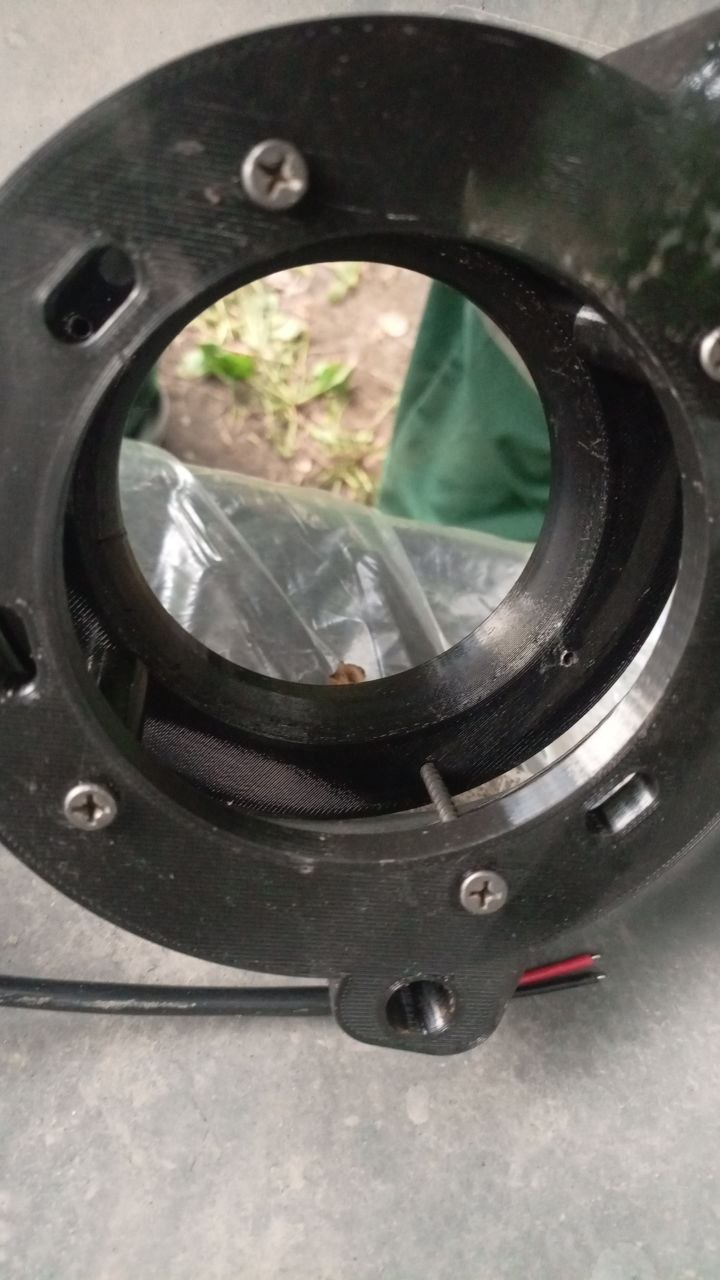

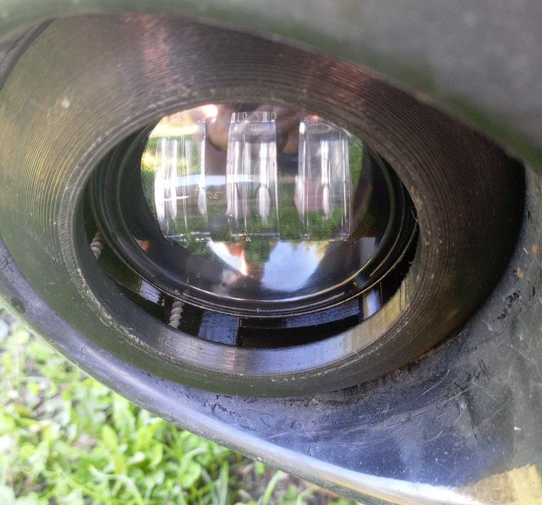

крепим
Выяснил, что распорные втулки отодвигают стекло фар отодвигается от наружной части обрамления.
Втулки были извлечены и спрятаны в штатный мешочек, который Евгений Владимирович заботливо положил в посылку.

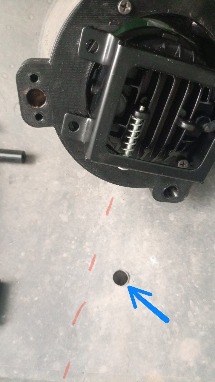

Потом подкорректировал глубину отверстия штатного крепежа, потому что старое отверстие крепежа на бампере было подразбито.
Конструкция ПТФ имеет особенность, регулировочный винт можно переставить под штатное отверстие в бампере для регулировки.
Поменял фары местами
на
Подвигал так и сяк, думал, что я не предусмотрел…
Поставил бампер на место.
Не найдя ничего сильно криминального, собрал, закрепил.

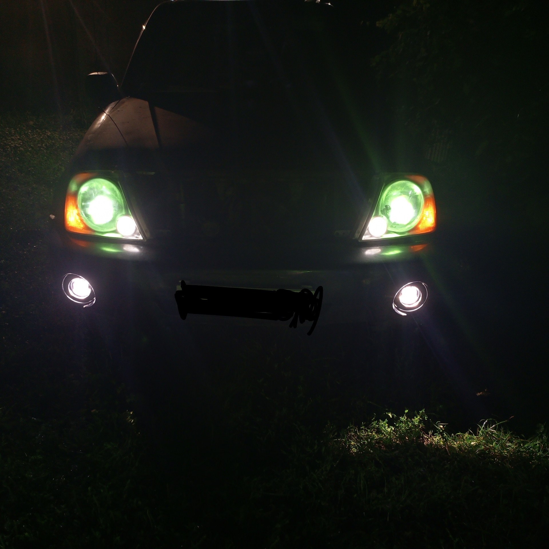

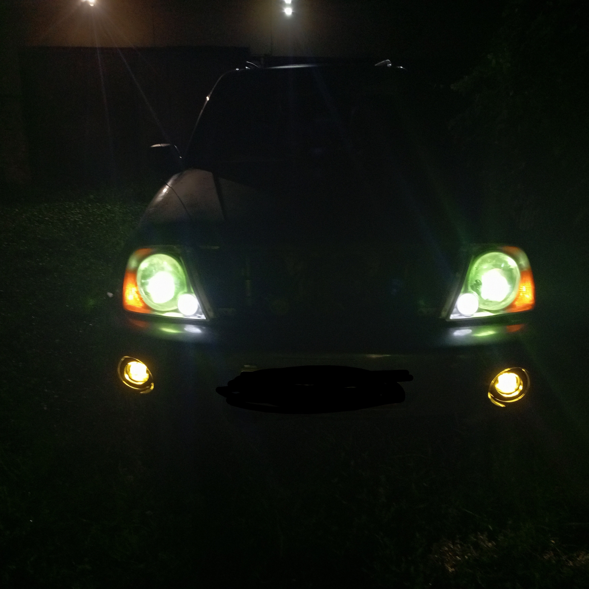

Включил первый раз:
Включил второй раз:
И что же имеем?
Имеем свет. Занятно, но светит нормально. Не идеально, но достаточно что б не заблудиться в тумане…

Печатные кронштейны хороши, но крепление похоже на обычные чёрные саморезы — ржавеют они люто…
Из нержавейки тут лучше бы смотрелись.
Отпуск (оставалось пару дней) и еще 2 позиции — деньги и лень — оставили неизгладимый след на конечном результате. 🥹
Я полагаю, также, что светодиоды потухнут, а герметичность исчезнет чуть раньше, чем сгниют саморезики.
