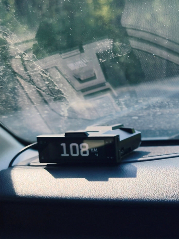

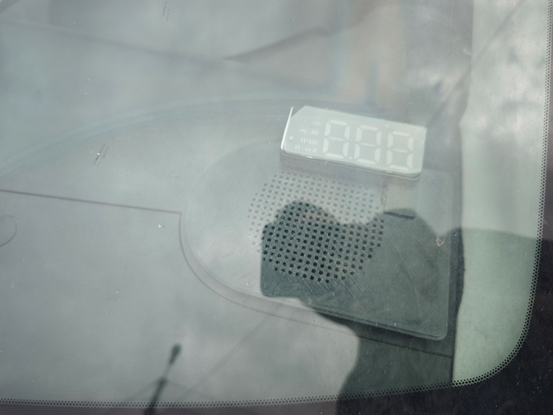

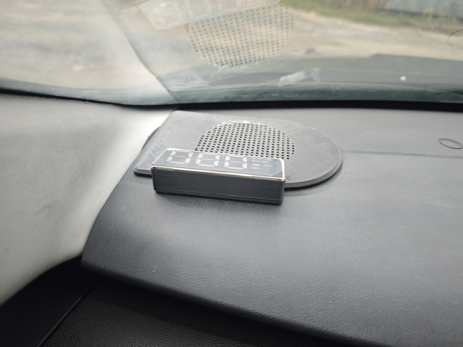

Напечатал первый пробный вариант накладки под проекцию. Установил, подключил. Первый блин как всегда комом. В таком варианте расположения самого подиума под экран — проекция отражается криво из-за изгиба стекла. Чтобы сама проекция отражалась ровно — надо смещать по диагонали подиум относительно накладки. Тут мы жертвуем визуальной составляющей самой накладки, но отражение будет ровное.

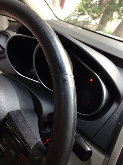

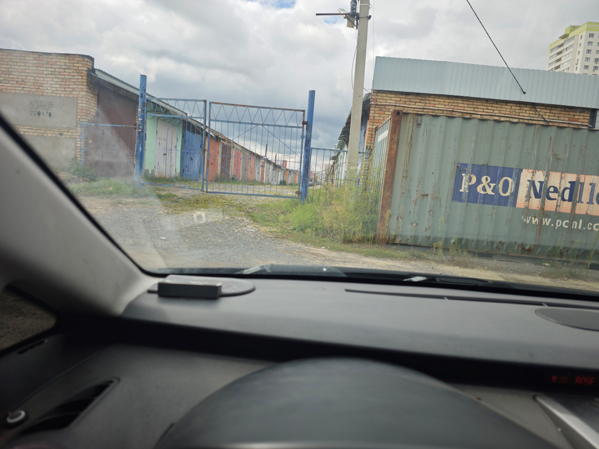

По высоте расположения — ни высоко, ни низко. Вполне удобно смещать взгляд на ходу.
Пока идут примерки, не стал клеить плёнку антибликовую.
За качество литья не судите строго. В конечном варианте будет грунтоваться и краситься.

Энтузиазм это конечно хорошо 👍одобряем, но как будто проще и не чем не хуже взять универсальный готовый вариант
У меня примерно также, только устройство мультифункциональное 😉
www.drive2.ru/l/735003458154808421
У меня по центру стоит . На фотке правда смазанно получилось
Ну я заказал ещё проекцию с собственным экраном. Прикину как будет смотреться на козырьке приборки. Если норм, то сделаю площадку под неё, чтобы на скотч приклеить.
Ну не знаю. На мой вкус лучше по центру. И лучше на свой прозрачный экран, типа такого
ozon.ru/t/J5PHRmY
Без пленки оно двоится, плёнку видно снаружи и если на древнем квадратном внедорожнике пофиг, то на cx7 не очень.
Ну я в раздумьях сам если честно. Пока катаюсь с этим пробником. И не скажу что вполне доволен.
