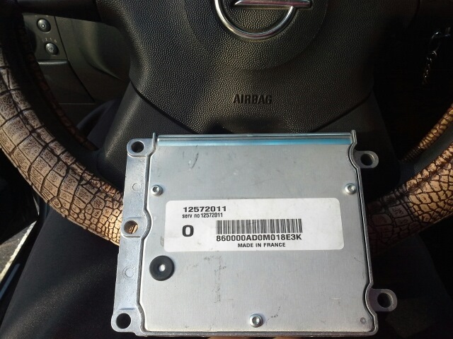

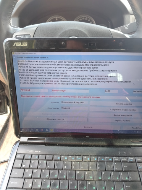

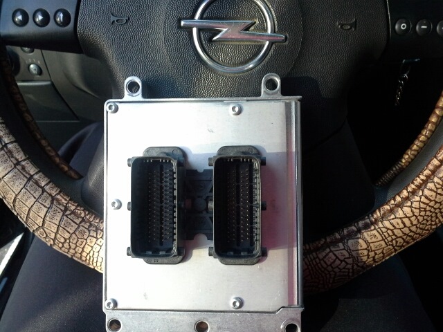

Ну вот мы и Красноярске! Причины поездки две одна отдохнуть походить по планете! Вторая это поездка в атлантик моторс для замены ЭБУ старого на новый купленный в экзисте! Отдали верку электрику и пошли покушать! По истечении двух часов приходим обратно, и слышу такую фразу от диогноста- "невозможно перепрограмировагие нового блока на этапе SPS обновление П.О, возможен дефект нового блока"! Думаю ну капец приплыли, покупал ЭБУ новый на existe! И что теперь делать может кто подскажет?
Запчасти на фото: 12572011

хотя бы 3 мастеров если проблема будет такая же то, позвонить в existe и сказать о проблеме не вариант ?
Попробую завтра позвонить что они мне на это скажут!
