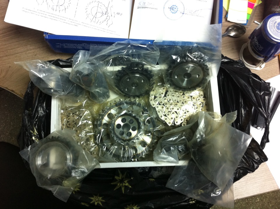

Все доброго дня! Вчера наконец-то забрал комплект, сразу скажу, что покупал на всякий случай. Хотя недавно из любопытства снял клапанную крышку))) Ну очень хотелось посмотреть состояние цепи (хотябы верхней), башмака натяжителя- посмотрел… Не понравилось состояние башмака, цепь в него вгрызлась по самые оси…

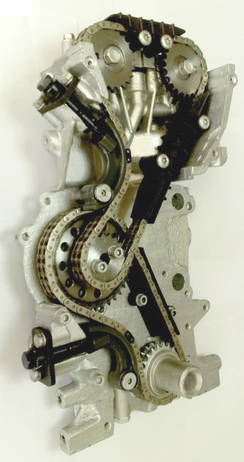

у меня цепь (на машине с завода) пластинчатая, а у тебя, если звезды, то роликовая. Натяжители у меня сейчас стоят как раз исаи, на фото видно. Покупал именно по этой ссылке
Тоже купил такой комплект. На выходных посмотрел у себя — тоже велосипедная цепь, но вместо башмаков — звезды. Я бы посоветовал другие механические натяжители вместо этих, из комплекта, вот эти: isai-shop.ru/
Посмотрите ещё раз и повнимательнее.
У Вас не такой комплект.
Если натяжные устройства со звёздочками, то цепи втулочные 72/92, а не втулочно-роликовые 70/90 под натяжные башмаки из пластмассы.

Натяжных звездочек в евро-4 нет, здесь башмаки…
в подшипниках натяжных звездочках люфт есть?
там нет их. башмаки стоят

В новом комплекте тоже башмаки?
Да
