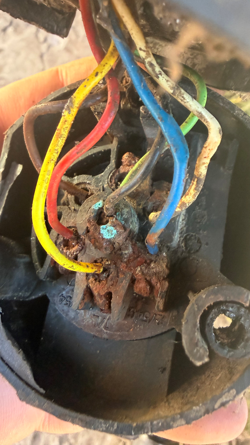

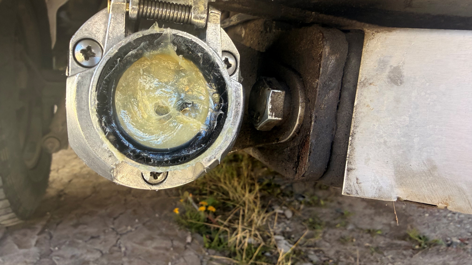

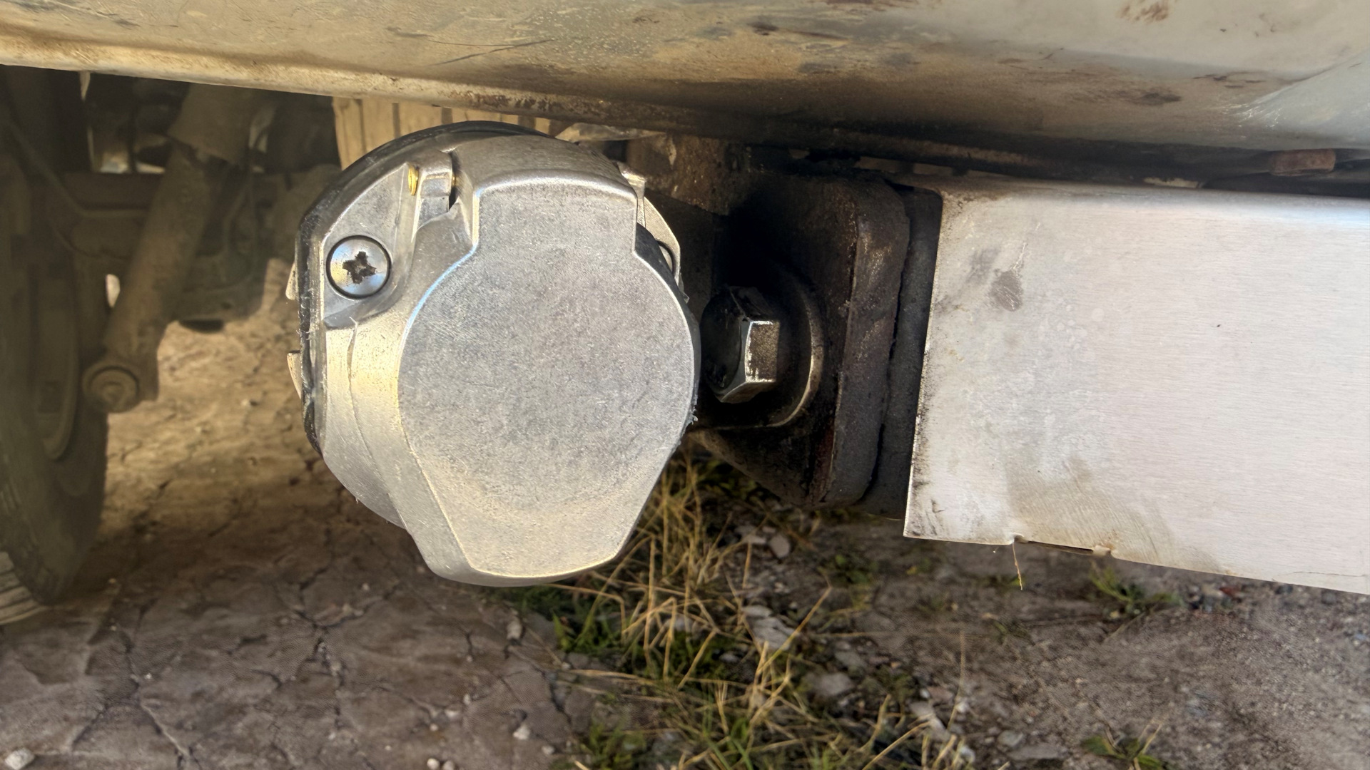

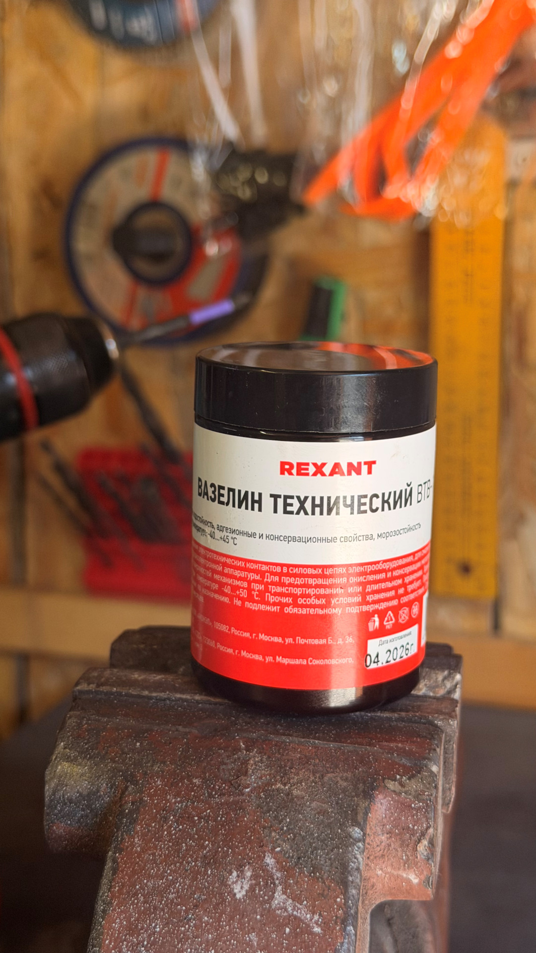

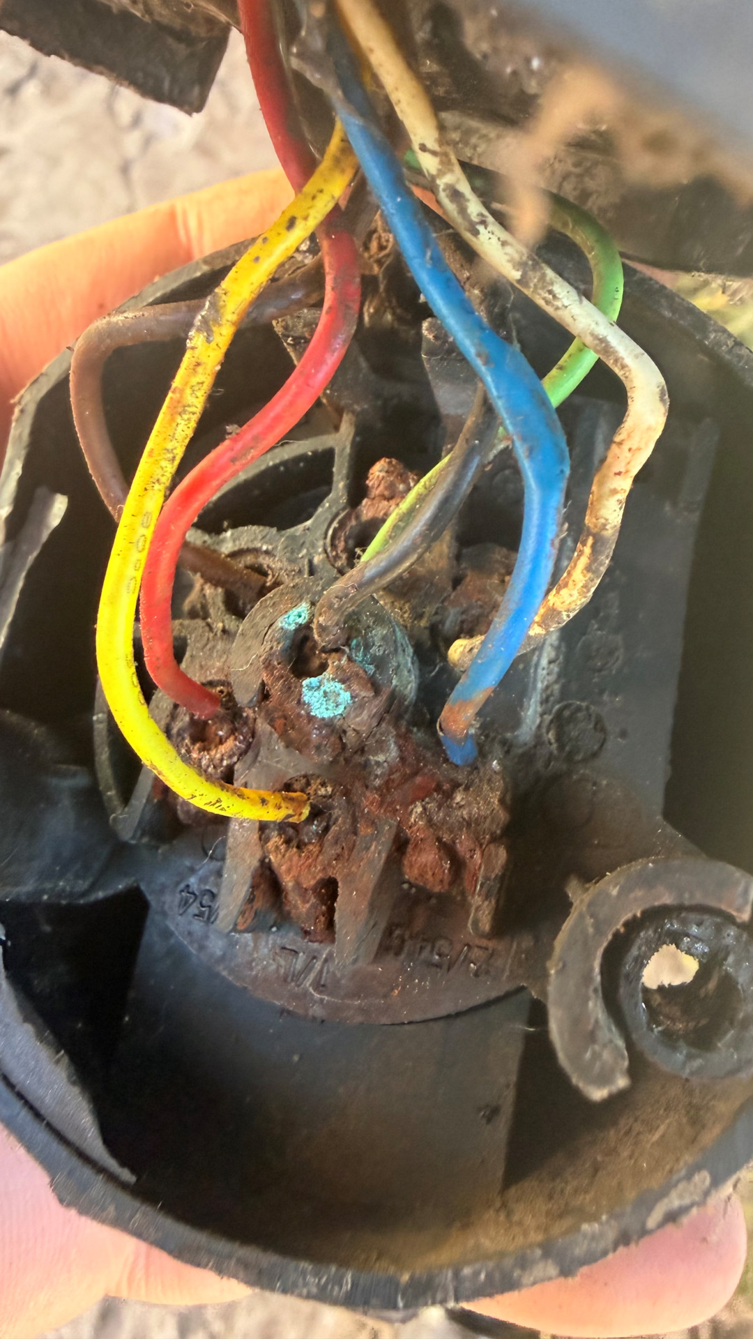

Пришло время заменить розетку фаркопа 😁 Состояние контактов за 8 лет видно на фото. В итоге поставил новую и набил ее везде техническим валезелином .
