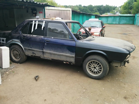

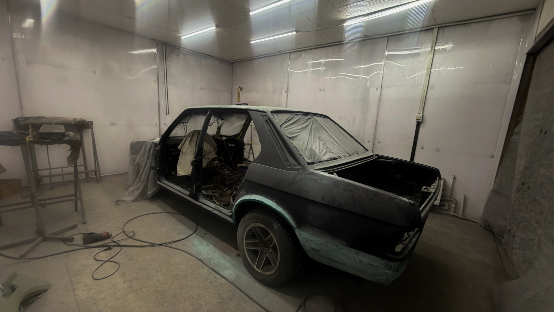

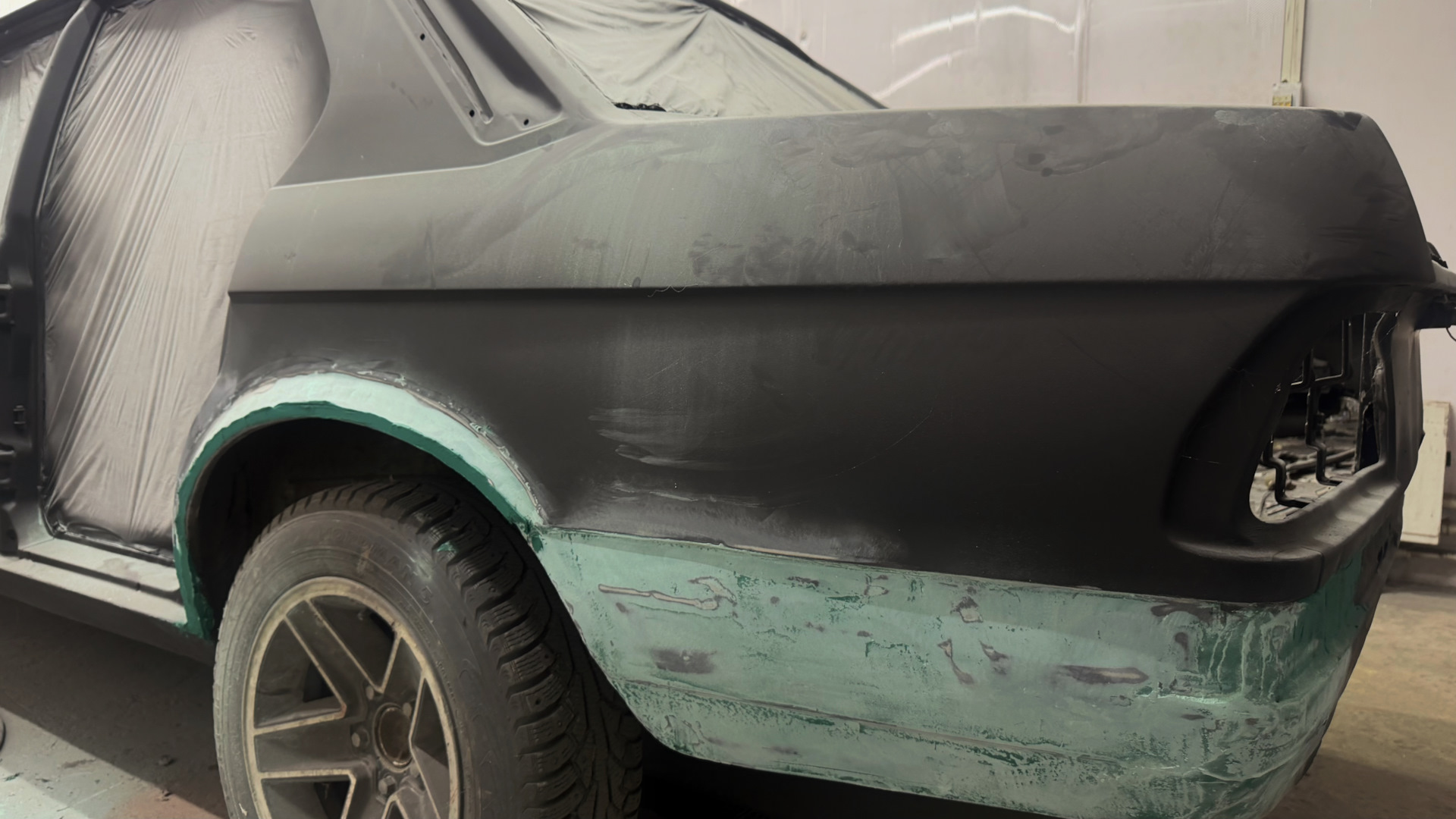

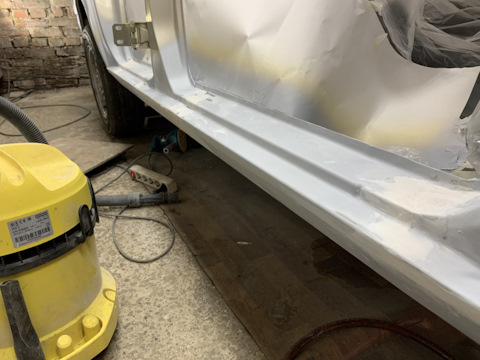

Наконец-то приехала к Франку. Работа с грунтовкой подходит к концу. Приятно было попробовать самой хотя бы немного по шлифовать грунт. Если вы думаете, что это легко-не думайте 🤣 это очень сложно, точнее очень кропотливо, ошибка будет стоить дорого. Зеленый слой-это стекловолокно. Кстати, черный -это грунт, просто захотела, что бы он был черный, а не белый. Получается в этом году останется только покрасить и все 😌

ну и колхоз конечно), а зачем арки в стекловолокне? их же вроде металлом привариваривают…
Арки целые, есть небольшие дыры, их заварили, стекловолокно не трескается в отличии от обычной грунтовки. Поэтому для большей прочности сначала грунт со стекловолокном, затем обычный грунт, потом краска.
