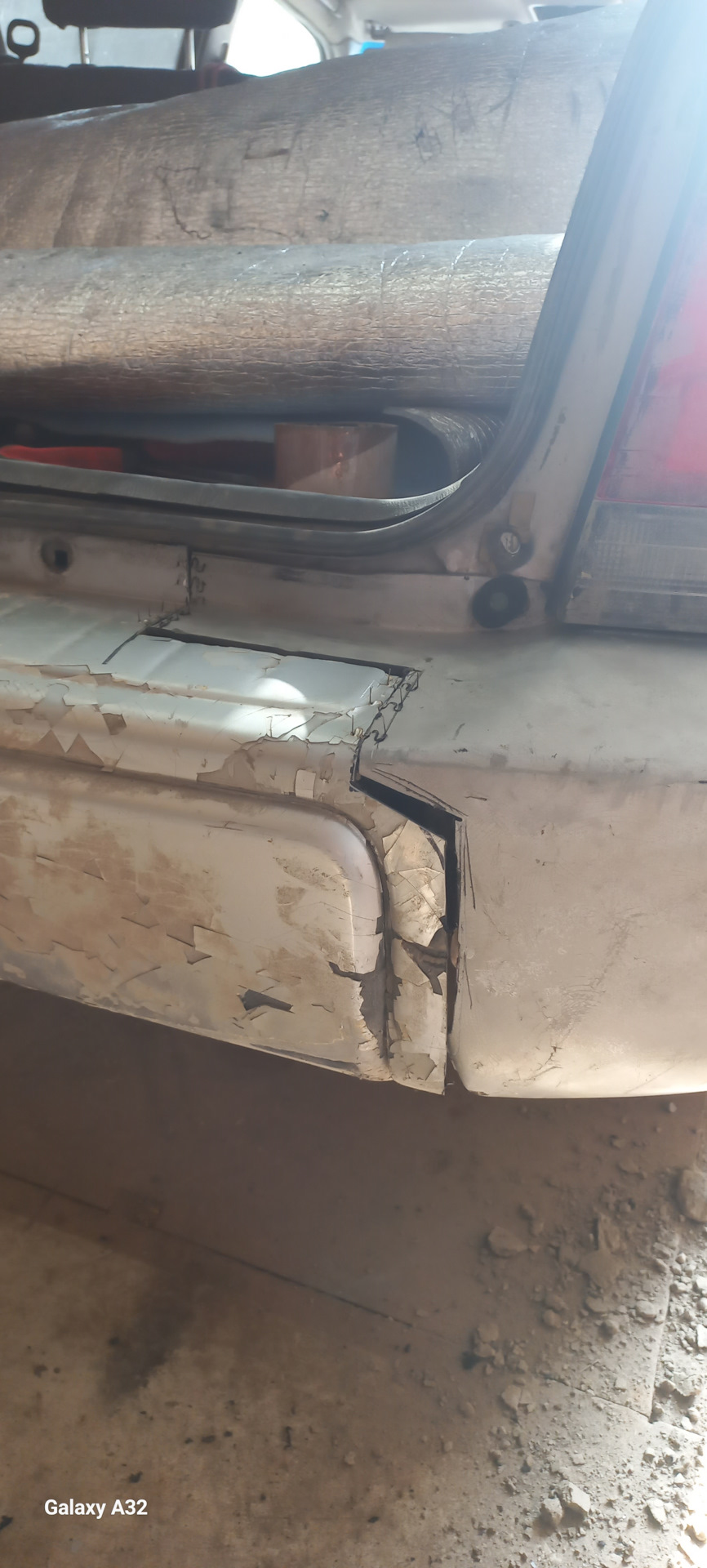

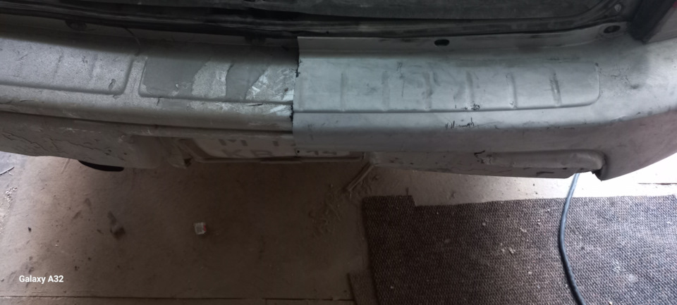

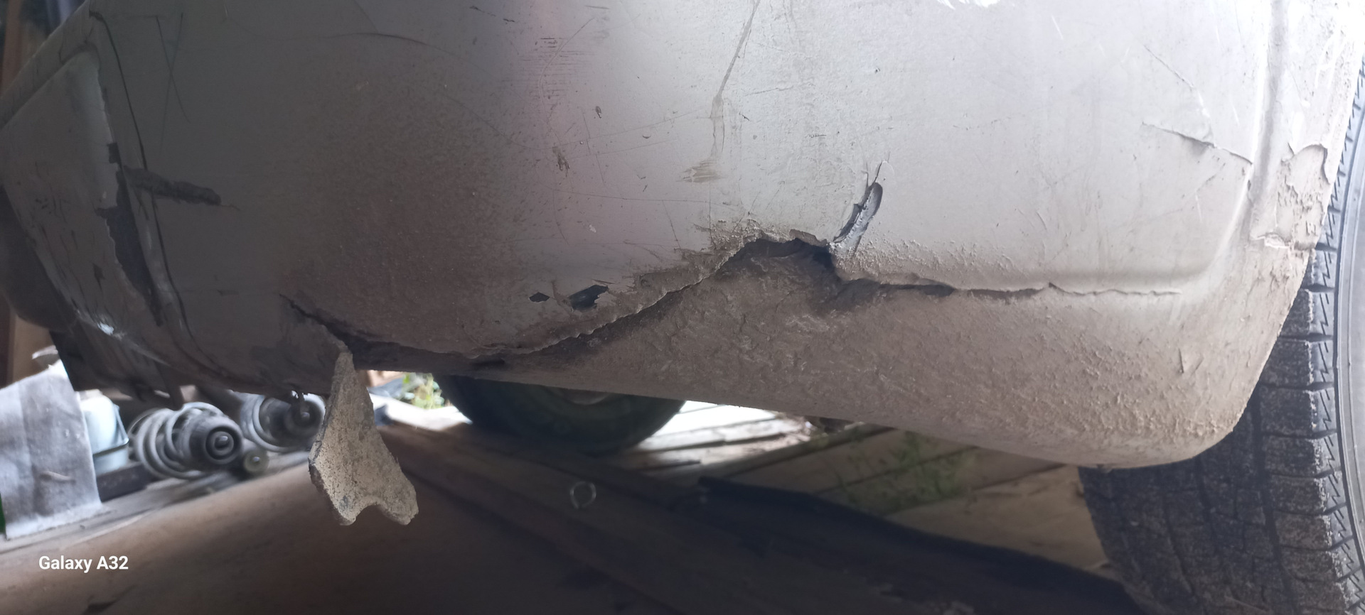

У нас в Якутии с нашими деревенскими дорогами бампера, особенно задние как расходники. Поэтому покупать целый смысла нету, да и руки чесались после 2хгодичного ничегонеделания с машиной. Как то я делал такое с передним бампером, до сих пор держится все. www.drive2.ru/b/1171405/ И так начнем благословясь:

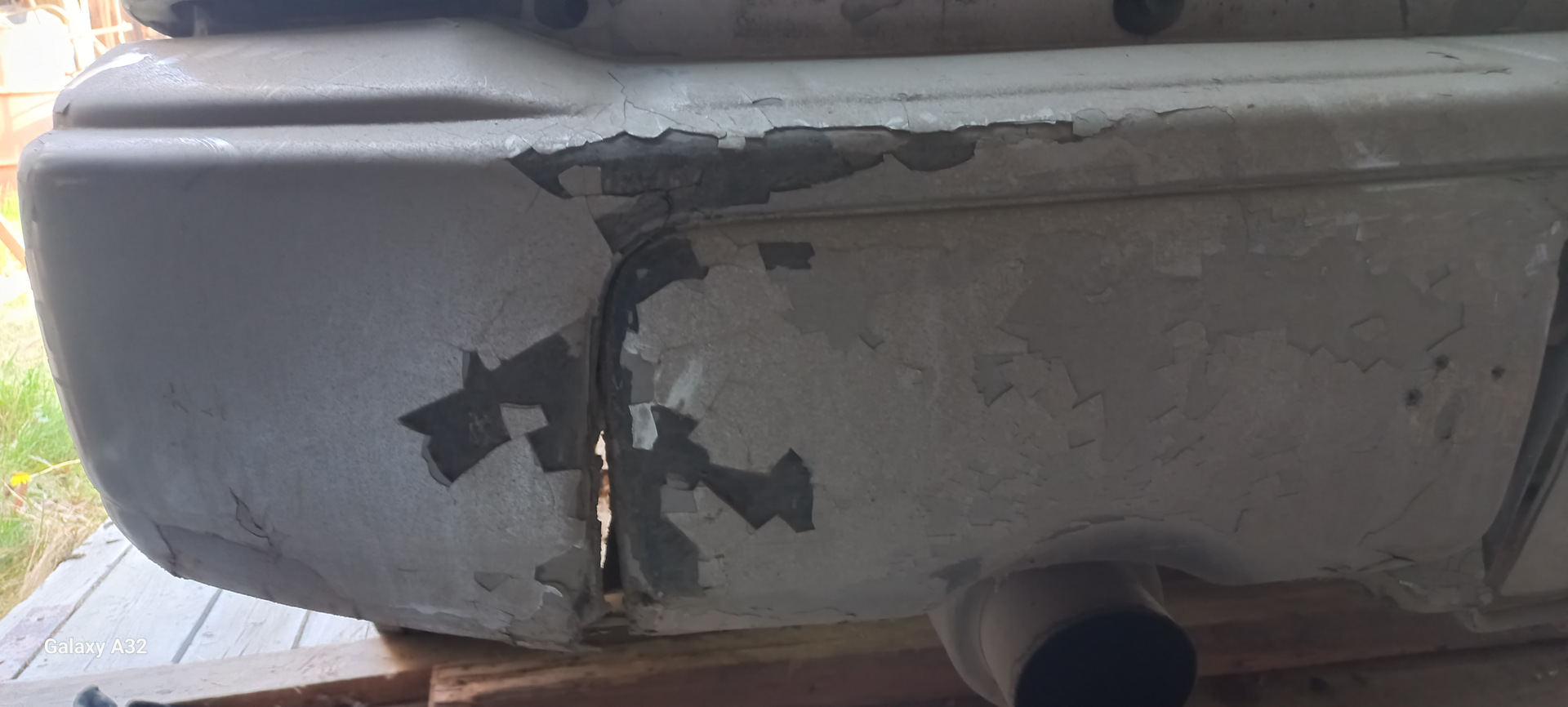

Рванина раз

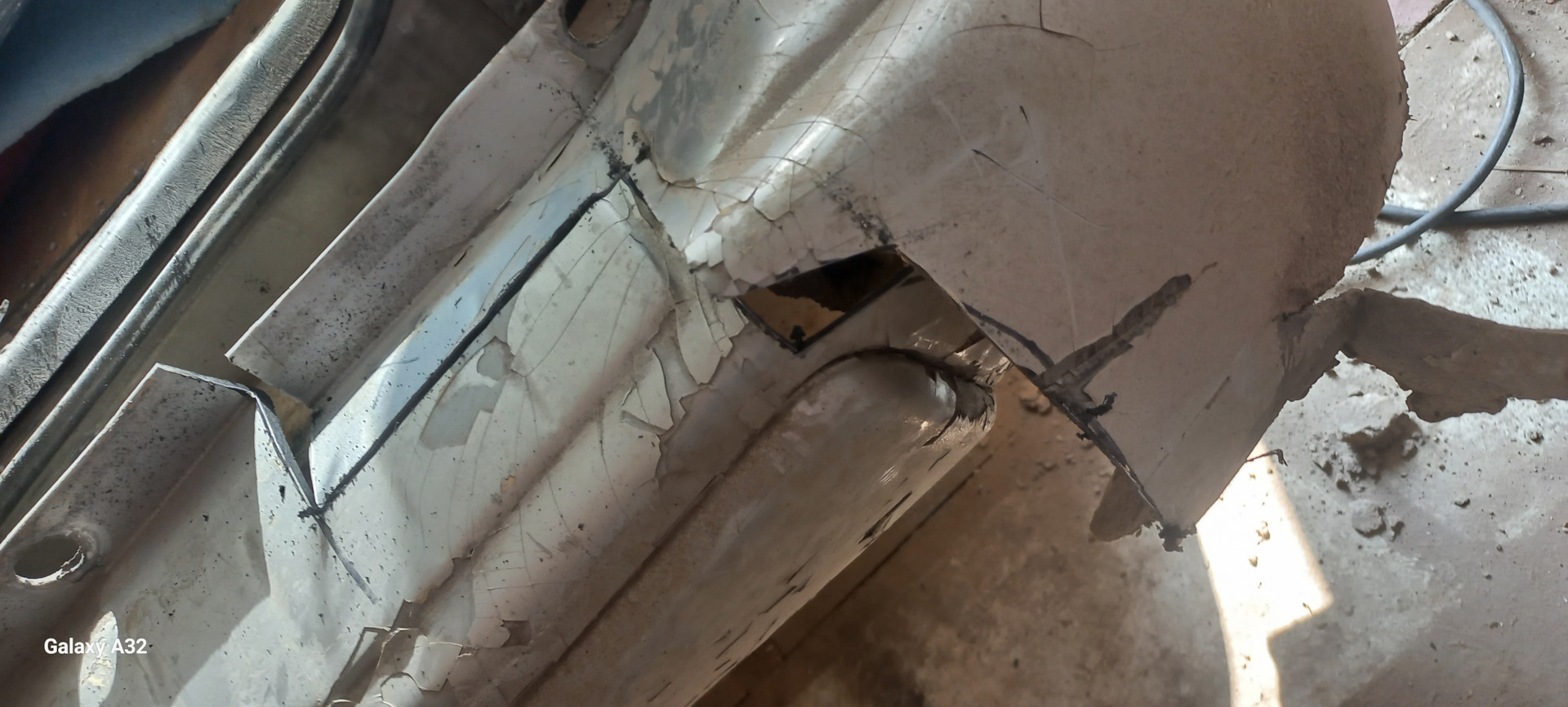

Рванина 2. Кто то пытался ремонтировать уже стекломатом, но хреново как то

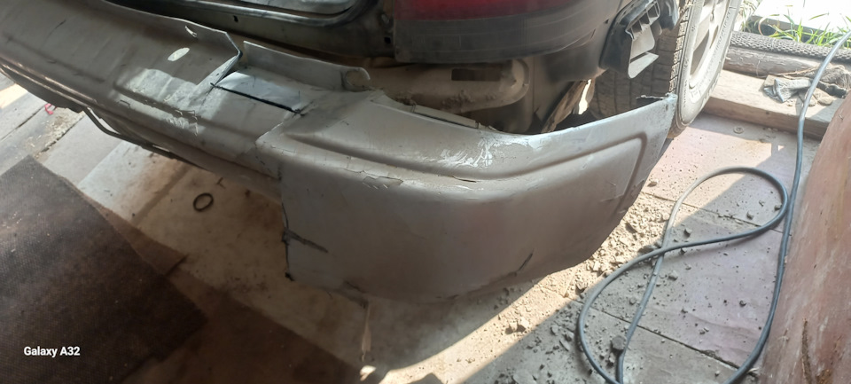

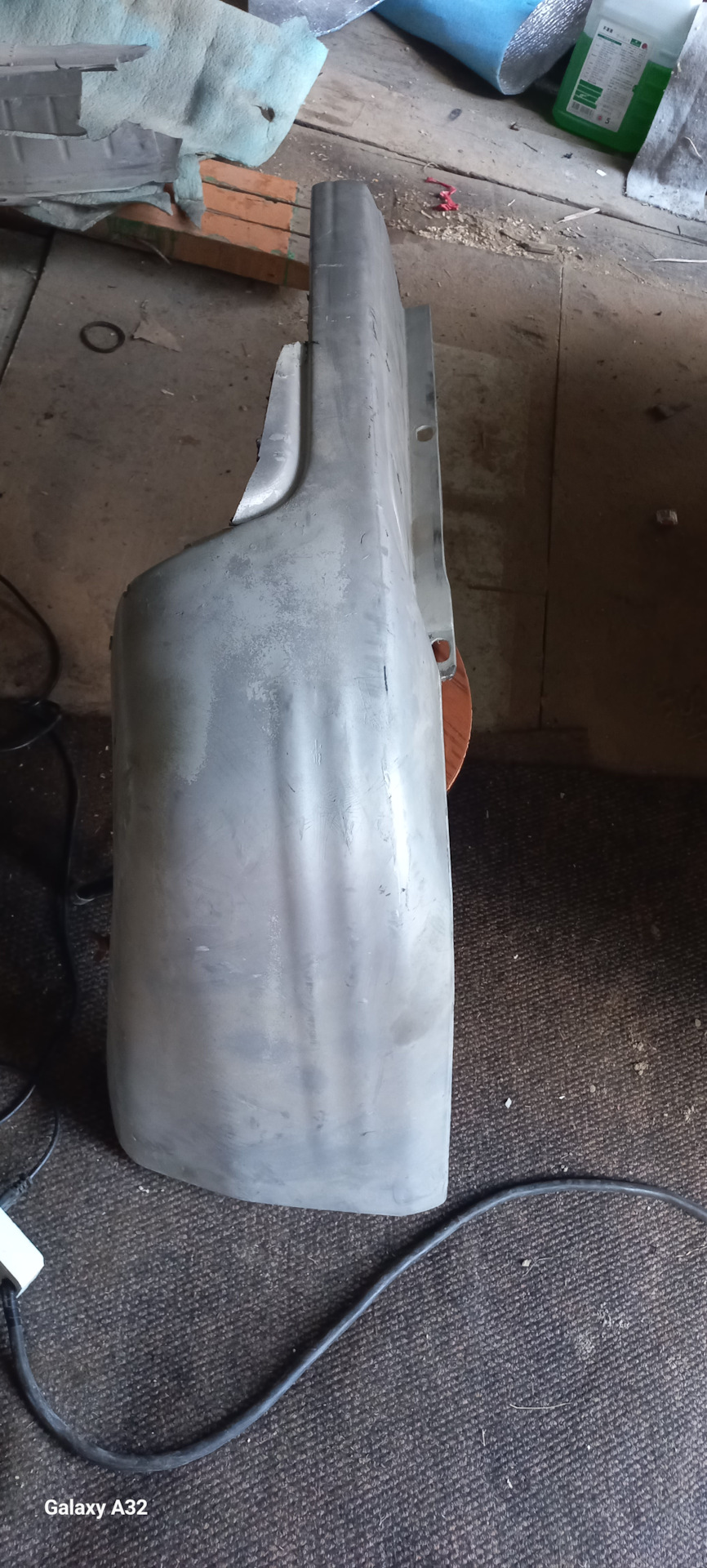

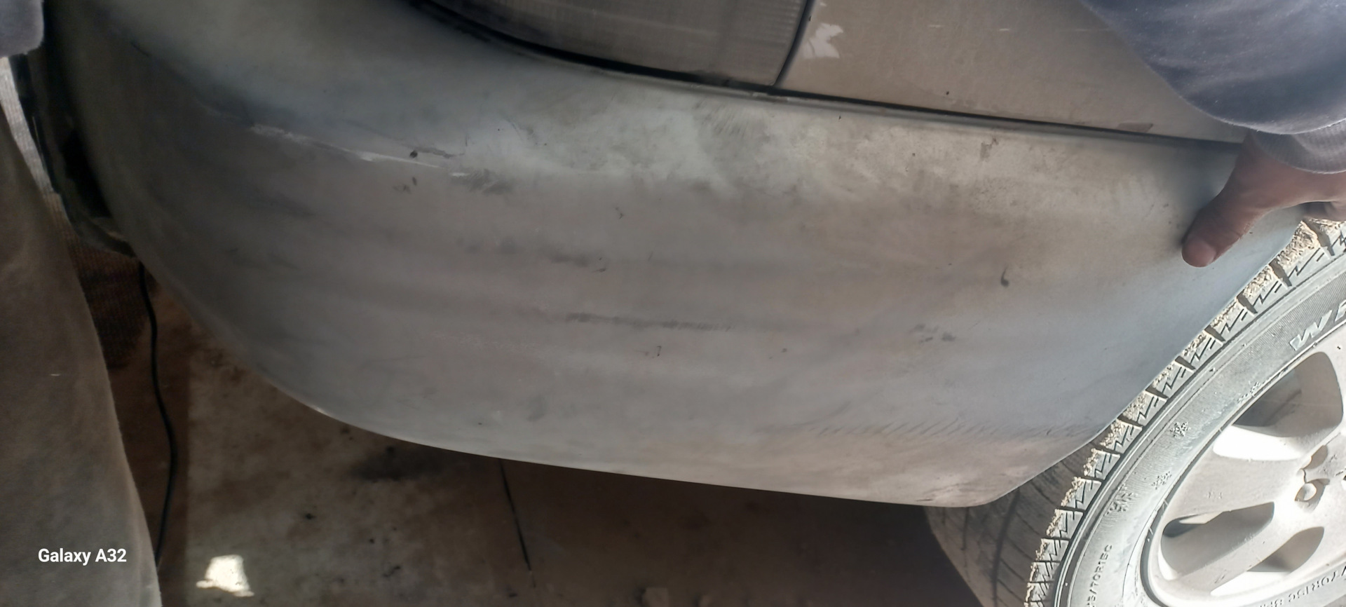

Отрезал пополам бампер донор с целой правой стороной
Дорест и рест оказывается, но не сильно по размерам отличаются

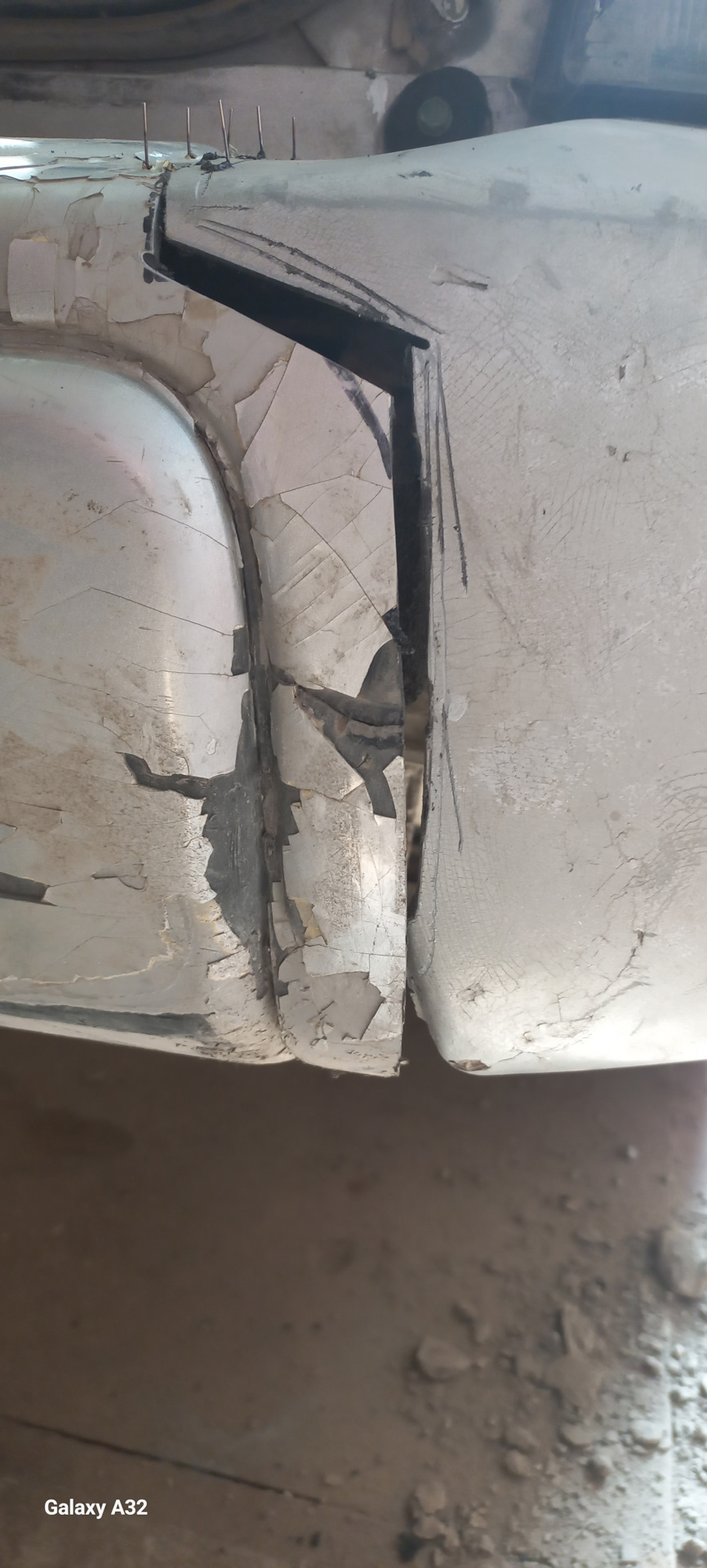

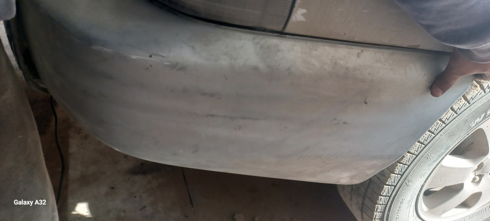

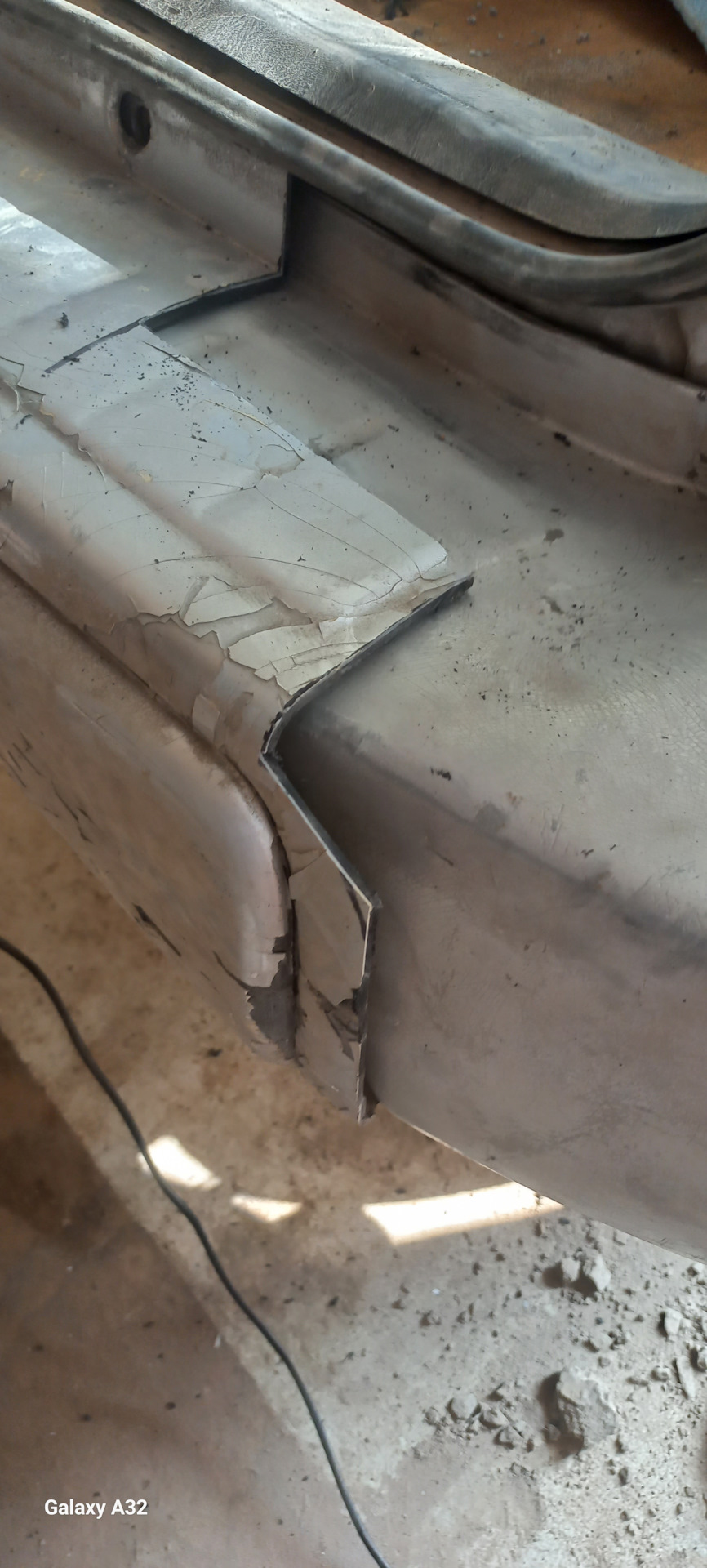

Разметил как резать
И отрезал.

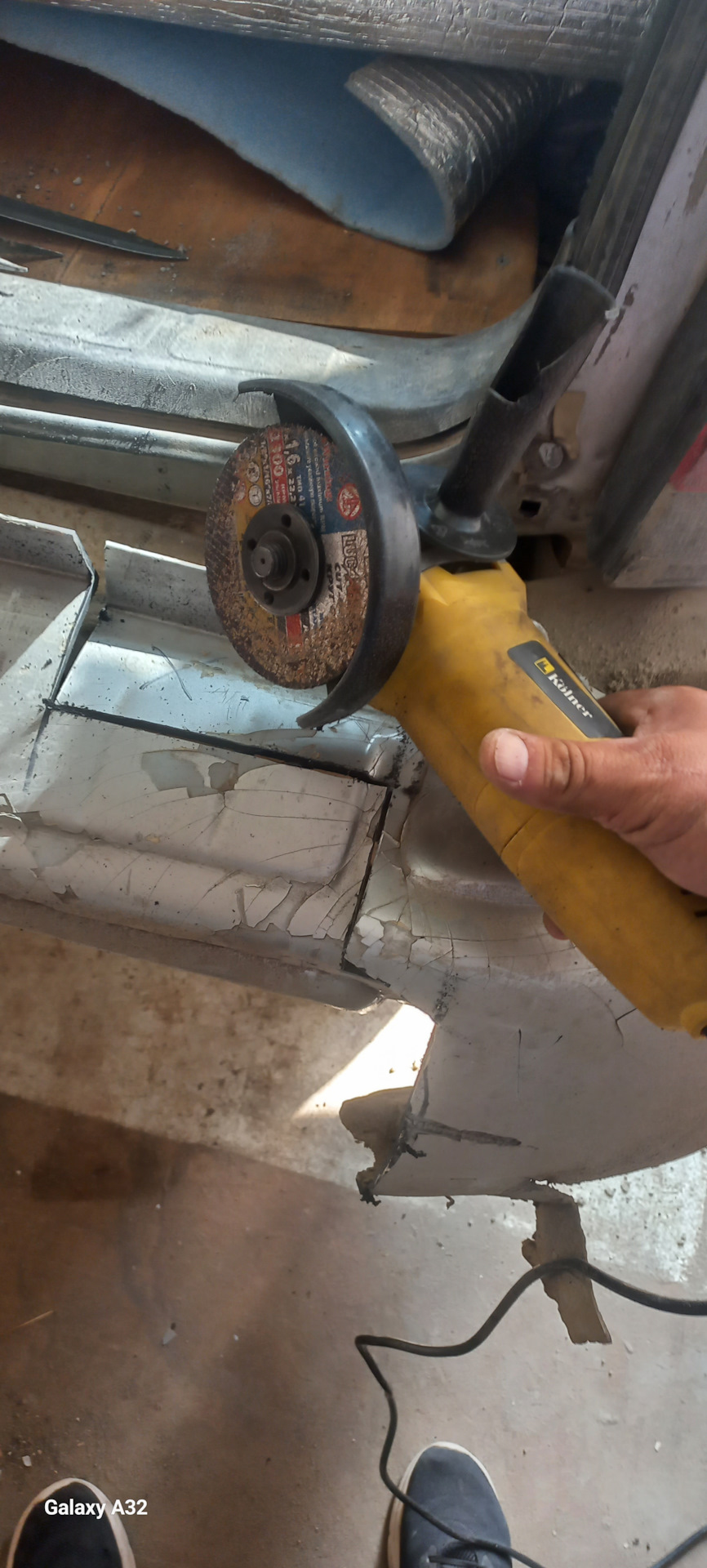

Отрезаем сломанный кусок
Болгарином все режем
Отрезали нах рваньё

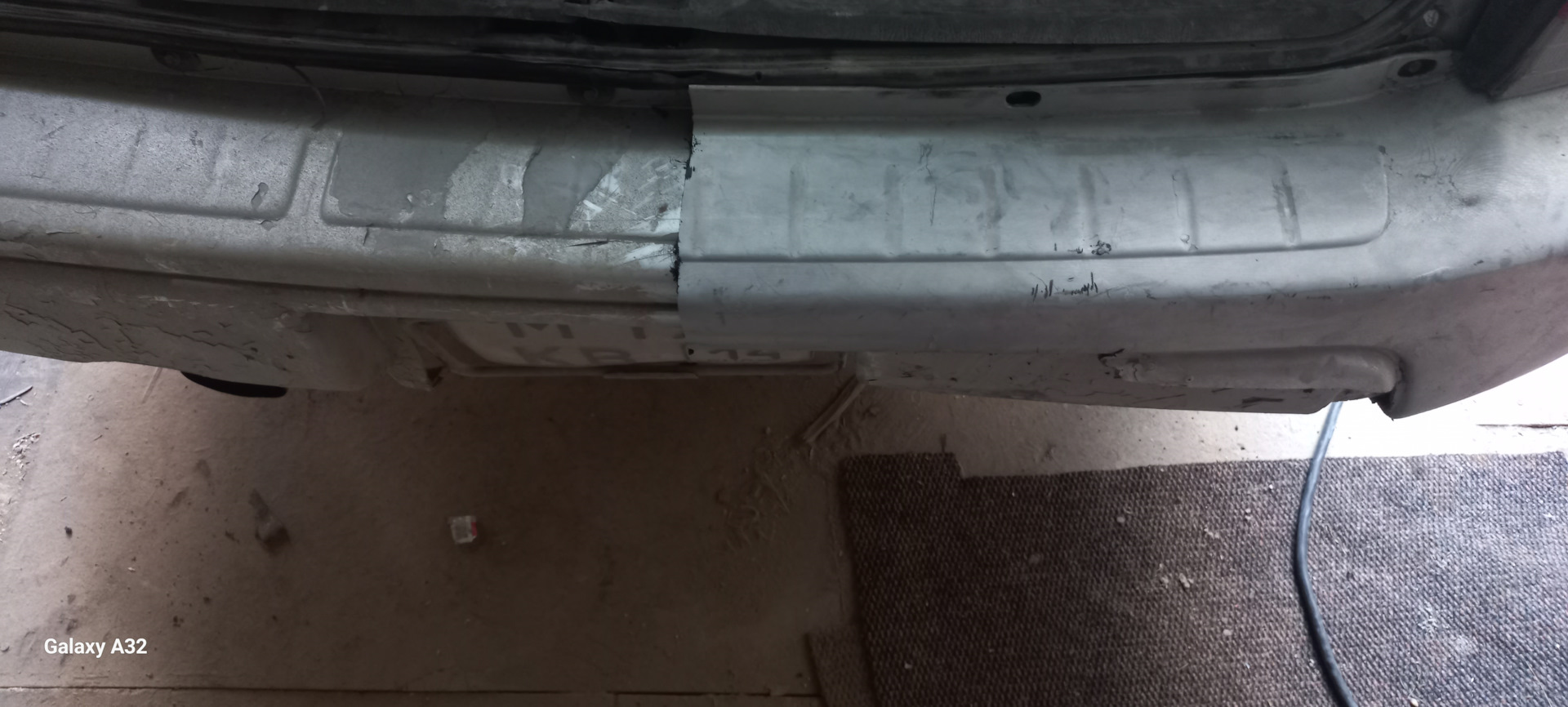

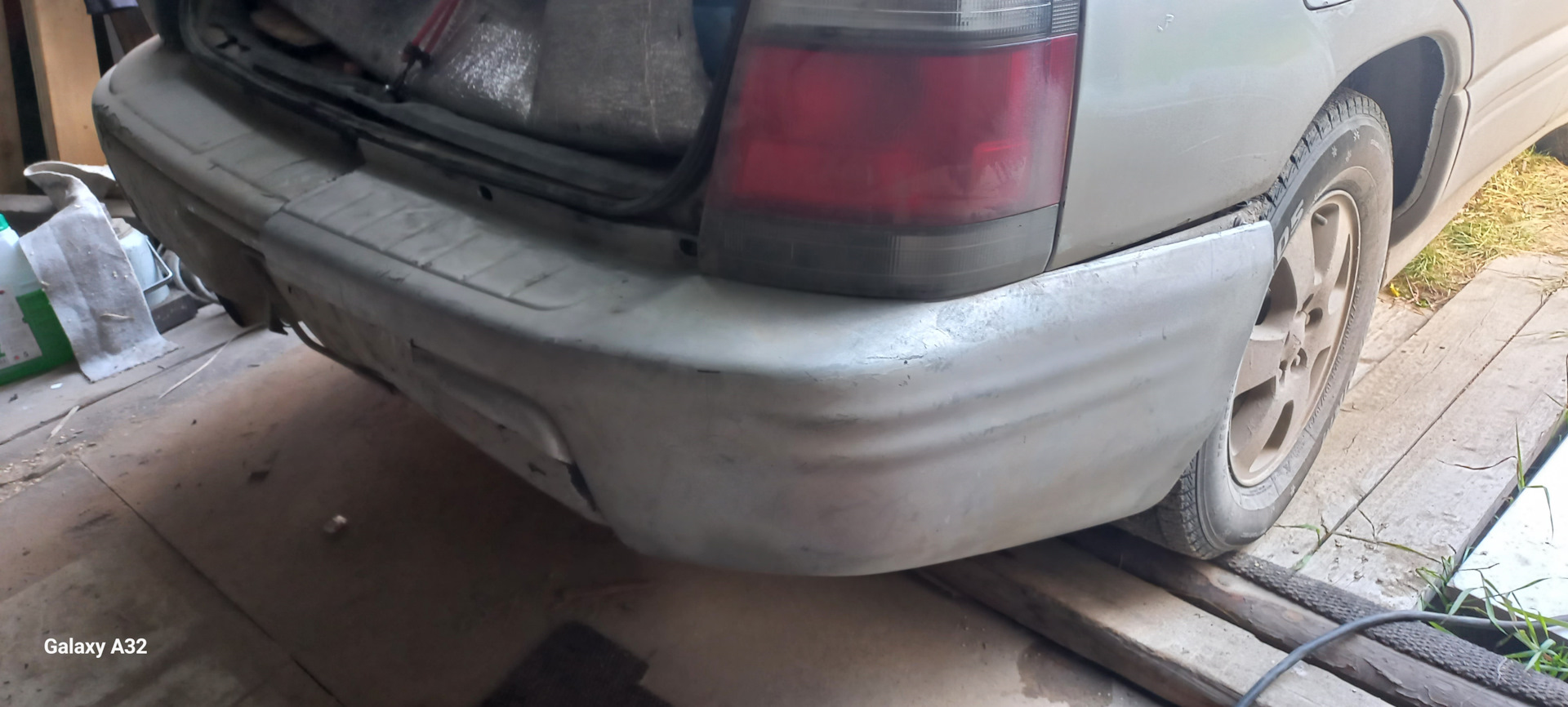

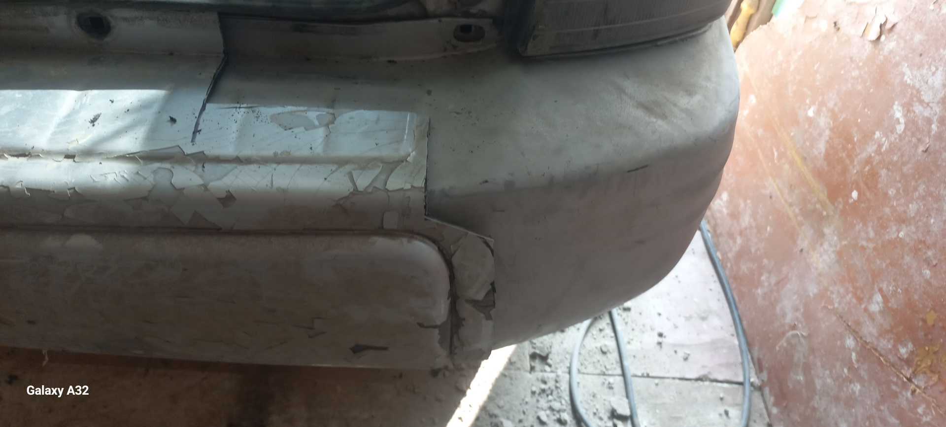

Вставляем тот кусок от другого бампера
Вроде норм встала
И тут норм

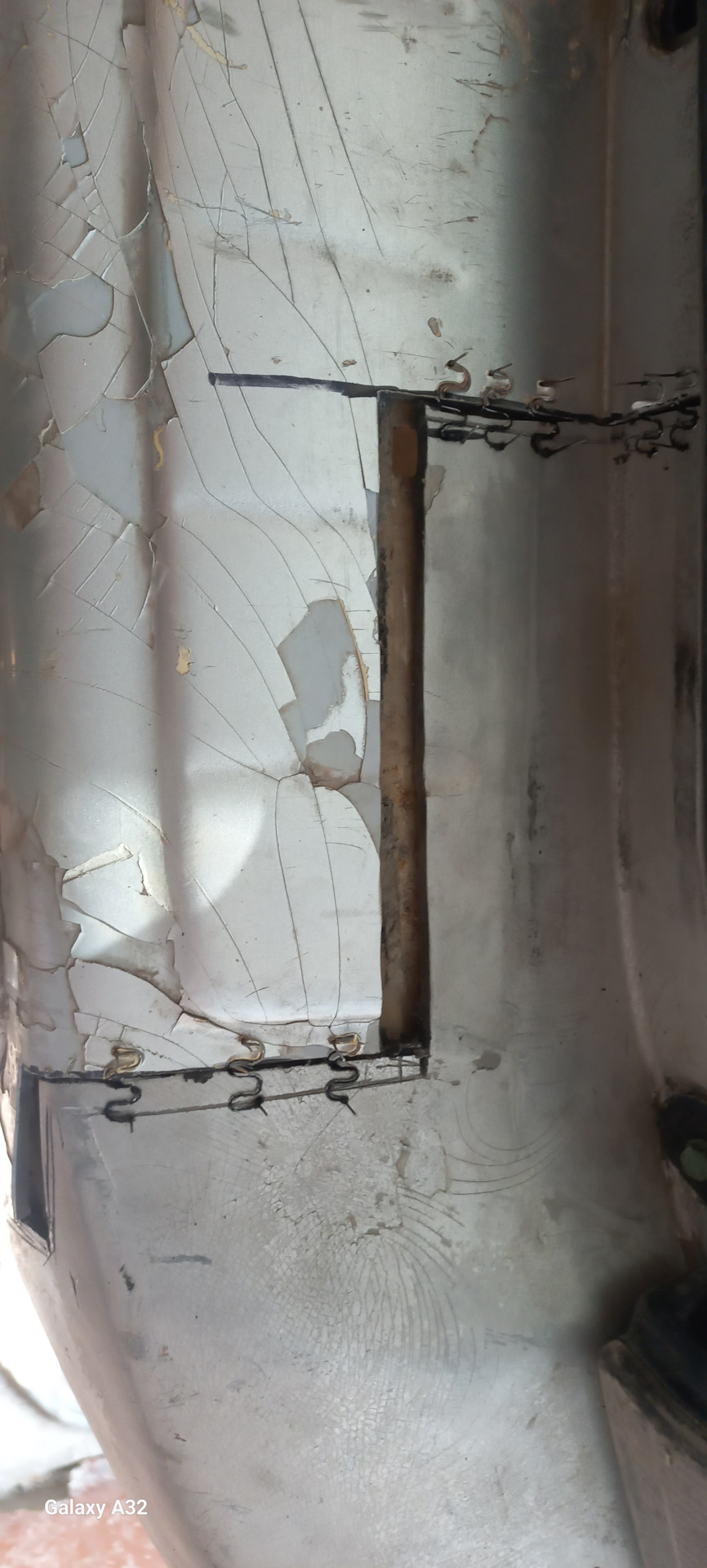

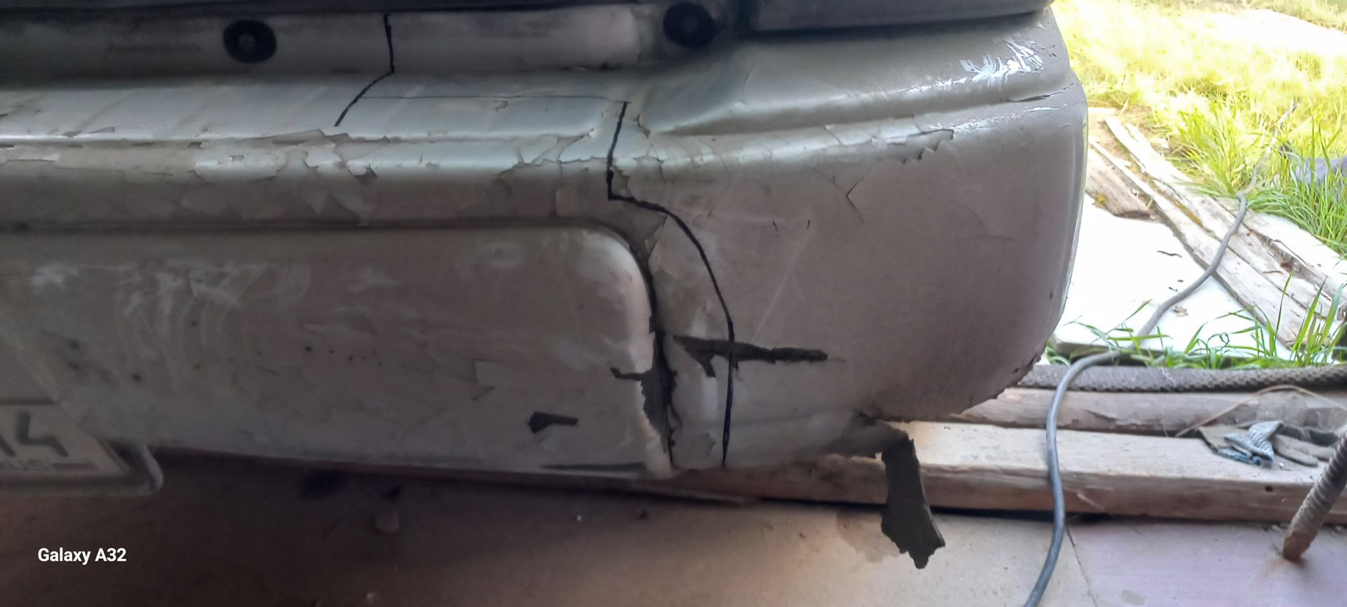

Размечаем, делаем запас на рез, как оказалось не в ту сторону и получаем РАЗ ДЫРУ. АААААА…
ДВА ДЫРУ, АААААААА…
Ладно фигня и не то запаивали…
Продолжение следует…
Как думаете получится или нет? Просто запаять паяльником или еще как то усилить? Пишите варианты в комментах.

Паяльник, полоски такого же пластика и будет тебе счастье. Главное с обоих сторон пропаять и внутри поперёк всё усилить. Это лучше и дешевле👌
Даа, будет пайка. Вот про усилить снутри хорошая подсказка👍
Я бы сетку добавил
Снизу и сверху добавлю по краям усилю скорее всего👍
Сваривай полосками из этого же бампера, дешевого и не надо ничего искать.
Никаких сеток не надо впаивать.
Можно усилить теми же полосками поперек шва.
Подобрать подходящий пластик и спаять. Можно армировать металлической сеткой потом.
Спаяй пояльником, потом с внутренней стороны усиль стеклотканью и смолой, 5-6 слоев и он будет почти вечным
Делали так до меня, чет недолго продержалось. Что то неправильно сделали походу
