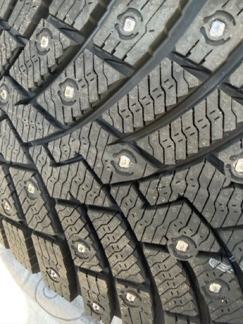

Второй заход на Hankook: модель Hankook Winter i Pike X W429A

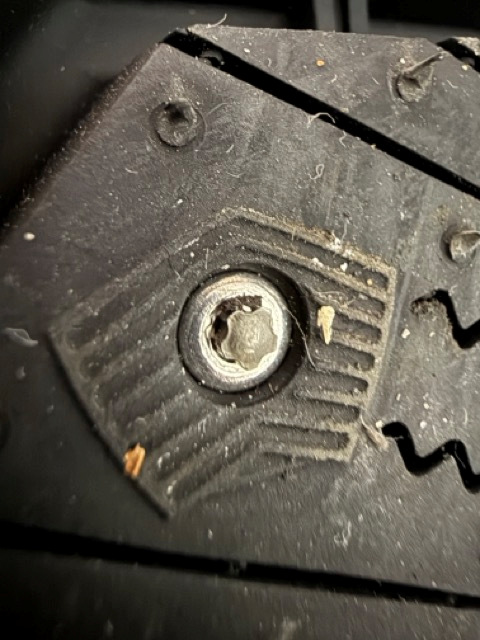

Раз современные партии Hankook лишились фирменного фигурного шипа, я решил поискать модель постарше — Hankook Winter i Pike X W429A, которая должна была прийти именно со «старым», сложным шипом. Заказал на маркетплейсе, и по факту шины действительно приехали с фигурной ошиповкой, партия свежая, 25-го года.
При осмотре заметил, что посадка шипов оказалась чуть лучше, чем у китайского варианта из прошлой статьи, но не сильно. В центральной части протектора нашлось немало утопленных шипов, часть — практически заподлицо с резиной. Разброс по качеству от шины к шине — очень большой.
Написал официальному представительству Hankook — ответили, что нужны точные замеры, и что ситуация может измениться после обкатки, тут соглашусь. Также подсказали на что опираются при оценке: технический регламент ЕАЭС (ТР ТС 018/2011) для шипованных шин: выступание шипа над протектором должно быть 1,2 (+-0,3) мм, и про обкатку там ничего не сказано — то есть это требование именно к новым шинам.
У меня же на одной покрышке всё было более-менее в порядке, а на второй таких «просевших» шипов набралось заметно больше. Досконально не мерил каждый, но визуально ситуация не понравилась — от этих шин тоже отказался.

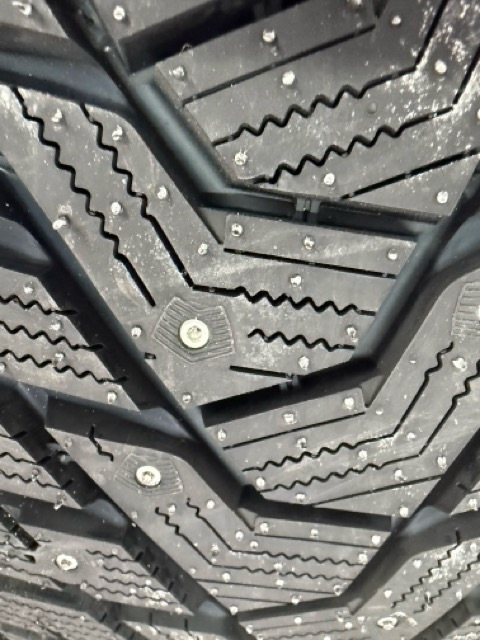

Возвращение к топам: Ikon Autograph Ice 10 против Pirelli Ice Zero 2

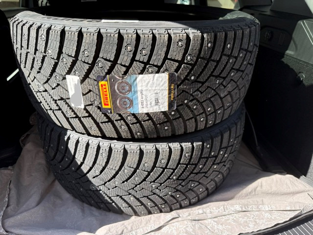

После этого решил больше не экспериментировать и вернулся к двум, пожалуй, лучшим шипованным моделям на рынке — Ikon Autograph Ice 10 и Pirelli Ice Zero 2. Пересмотрел тесты и обзоры и в итоге выбрал Pirelli как наиболее сбалансированный вариант для меня — и по асфальту, и по чисто зимним покрытиям.
Шины пришли — ошиповка действительно качественная. Да, шипы посажены неидеально одинаково, но полностью утопленных, как у Hankook или Roadking, просто нет. Тактильно шина сразу ощущается как качественный продукт.
По поводу брака, о котором писал в прошлый раз (травление воздуха через посадочные места шипов) — пообщался с крупным магазином, там сказали, что с подобными случаями не сталкивались. Так что рассчитываю на то, что процент брака низкий, а если не повезёт — на гарантию.

Я бы Пирелли вернул. на фото явно видно отсутствие резиновых усиков
Их просто из Воронежа в МСК своим ходом доставили. Вот и стёрлись усики пока шины по М-4 катились
Garyni4
на самом деле Pirelli Ice Zero 2 хорошая резина, я тоже на них езжу.И шип у них мощный.Шипам главное дать время стать на свои места и тогда их плоскогубцами хрен вырвешь. У меня она уже третью зиму будет воевать — позволяет спокойно ездить без оглядки на погоду
Да это был сарказм)

так утопленные шипы вроде самый писк — они не так грохочут на асфальте, а когда нужно торчат сильнее
Если бы они все были одинаково утопленные, то можно было бы думать про, что так и задумано. А тут — часть нормально, часть в протекторе
да, ждать, пока резина сойдет до равномерного вытарчивания не вариант
