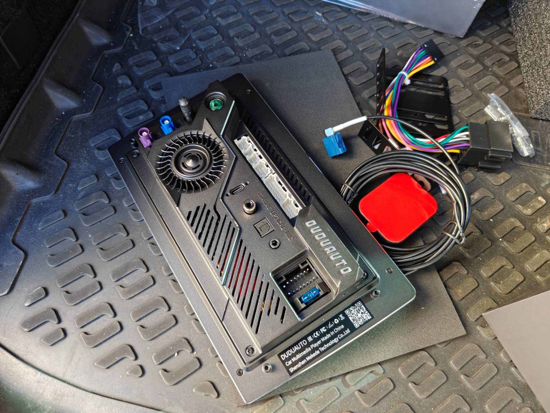

Год назад я устанавливал первую свою Android магнитолу от Teyse — CC3L в инсигнию. Магнитола нравилась первое время во всем, но потом начали отвалы Bluetooth, GPS и рандомные перезапуски, особенно после ночного простоя. Магнитола в принципе за свой бюджет хорошая, но нужно идти вперёд и захотелось поменять ГУ. Даже перепайки TDA с 7388 на 7850 не сильно дала результат. Выставил Teyse CC3L на Авито и та ушла за неделю. Пока продавалась Teyse решил открыть рынок и посмотреть что сейчас ставят. А ставят честно сказать все подряд. Но чаще всего везде мелькает Teyse, Dudu, RedPower. Teyse — был, RedPower — дорого, а вот Dudu — интересно. В линейке Dudu много моделей от 3 до 7. Самая последняя это Dudu 7. Вот её и приобретаем)

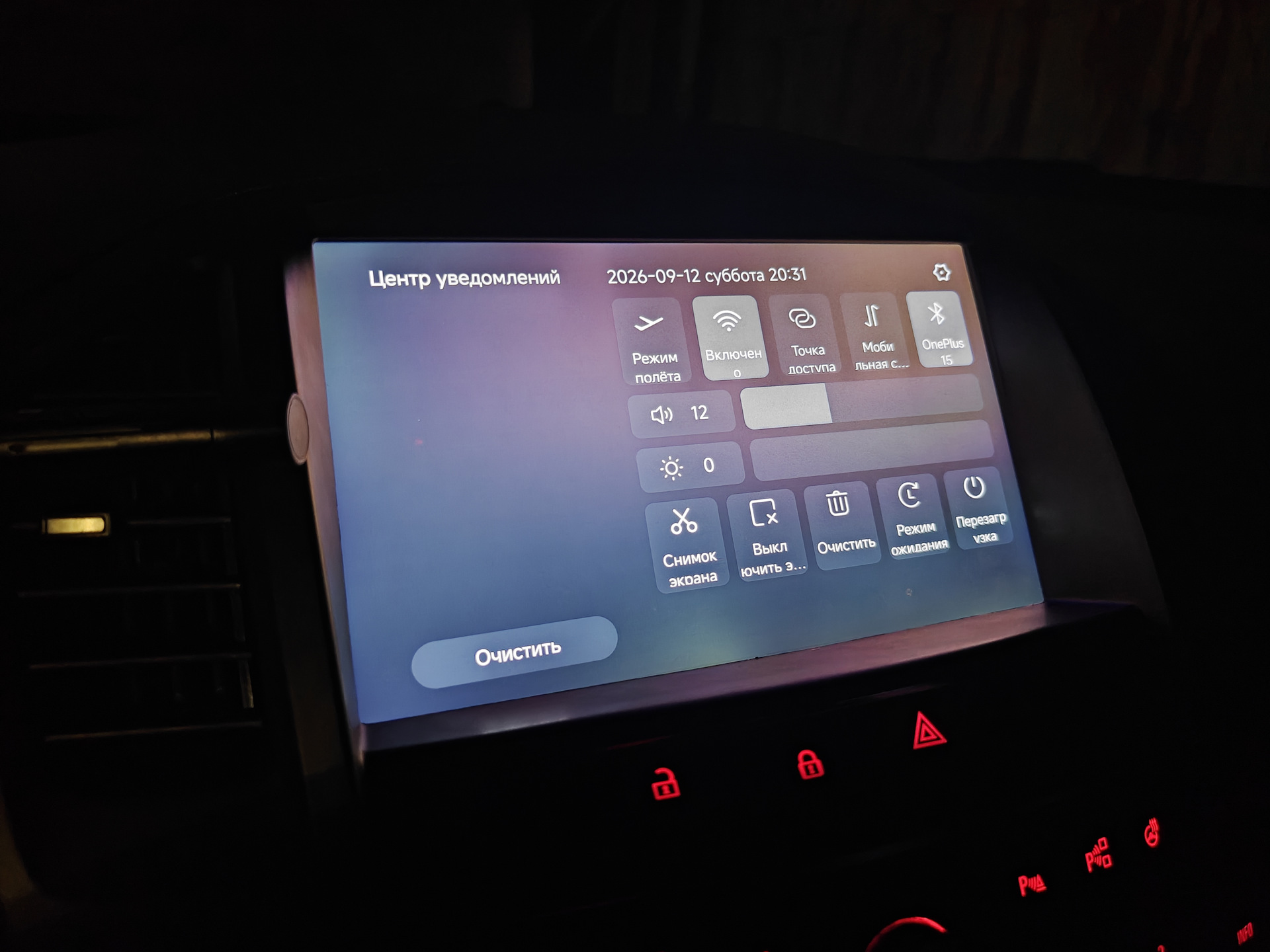

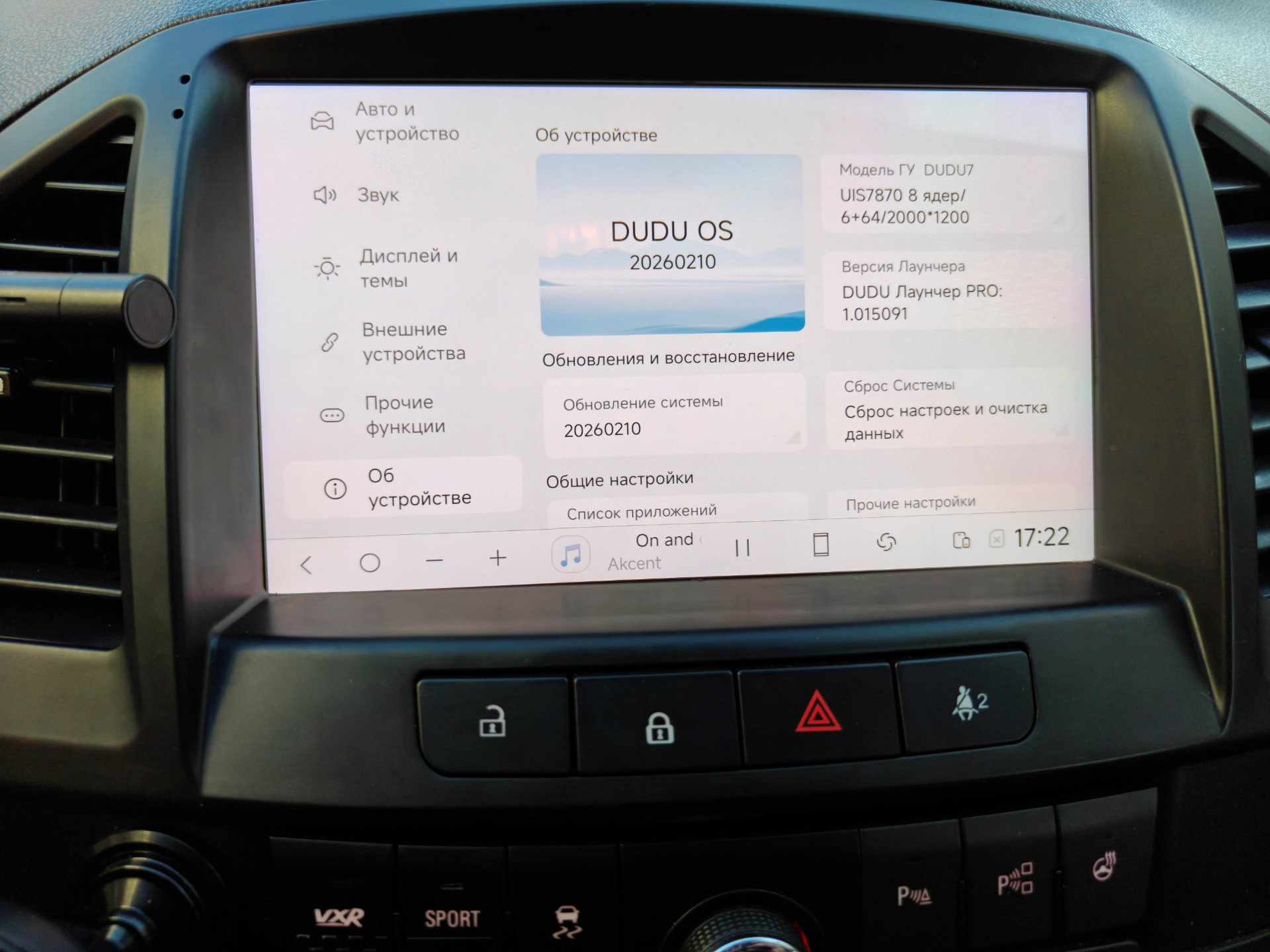

Работает просто Идеально. "Затупов" на нажатие совсем нет. Нажал и сразу открыло. Bluetooth — моё почтение с кодеком aptX и быстро подключается к телефону. Лаунчер офигенный — куча настроек под себя, даже заблудился немного. Радио ловит просто супер. Где Teyse не могло поймать хоть какую-то радиостанцию — Dudu это делает легко.

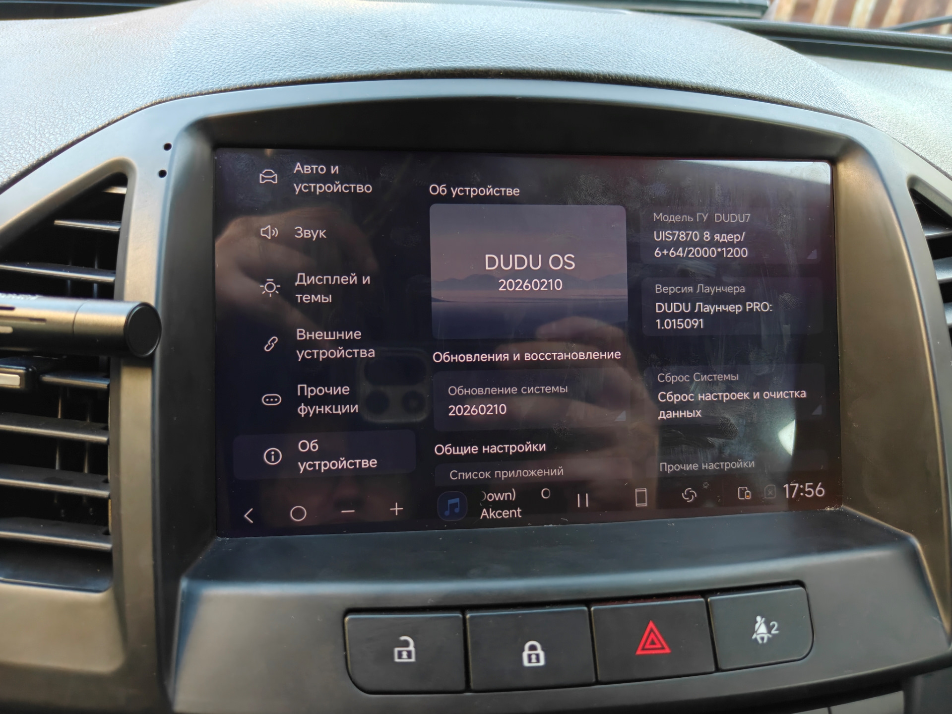

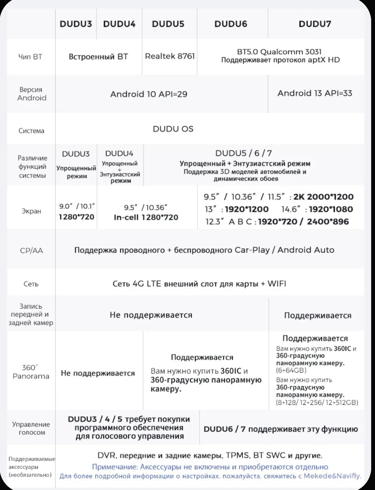

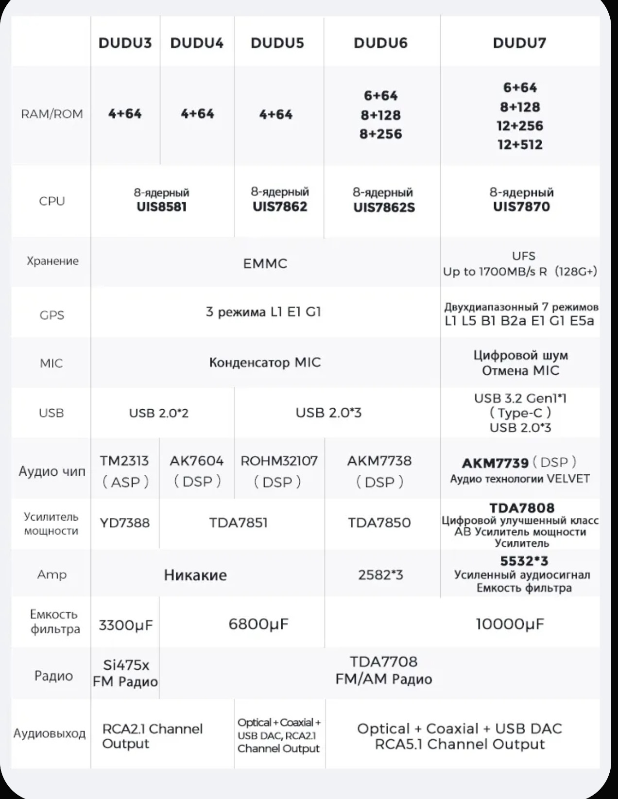

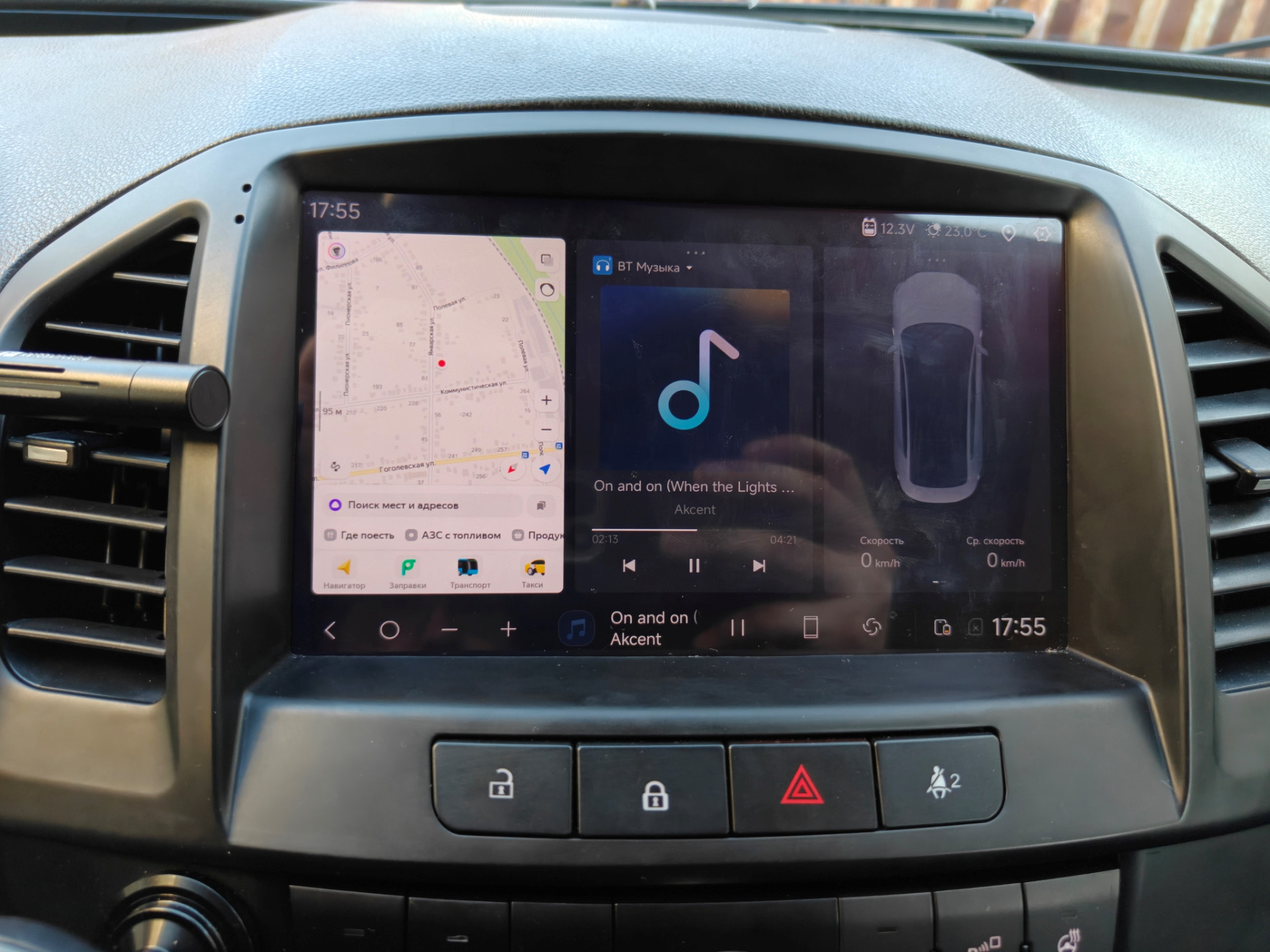

Немного характеристик указано на фото:

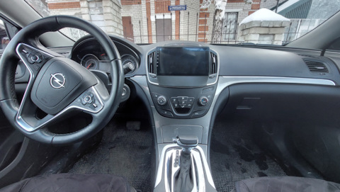

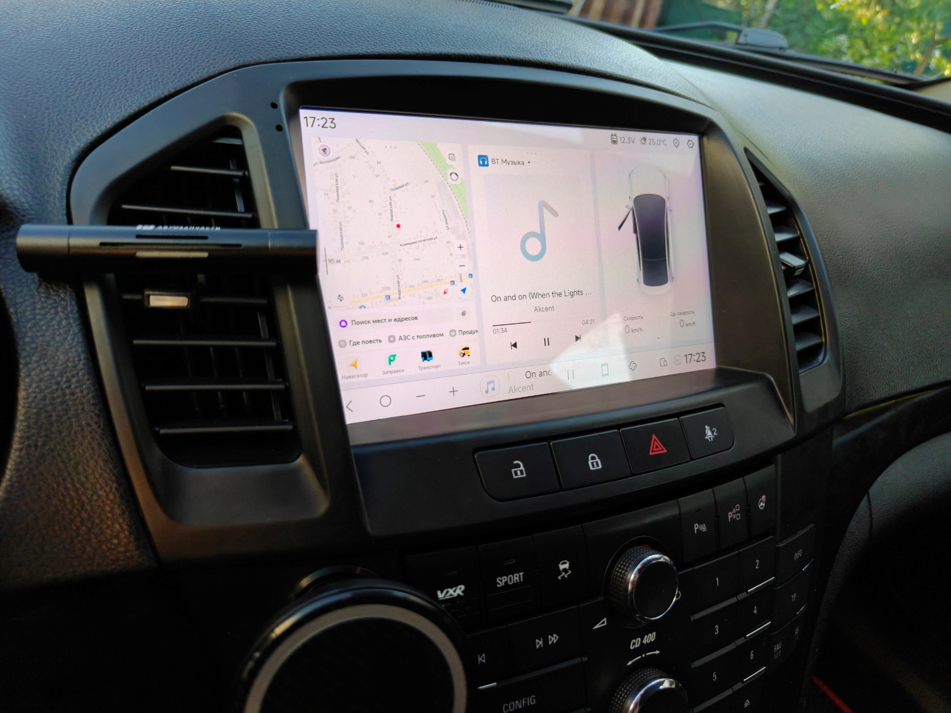

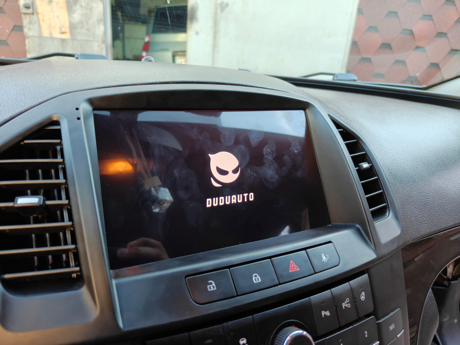

Ну и немного фото самой магнитолы Дневная/Белая тема:

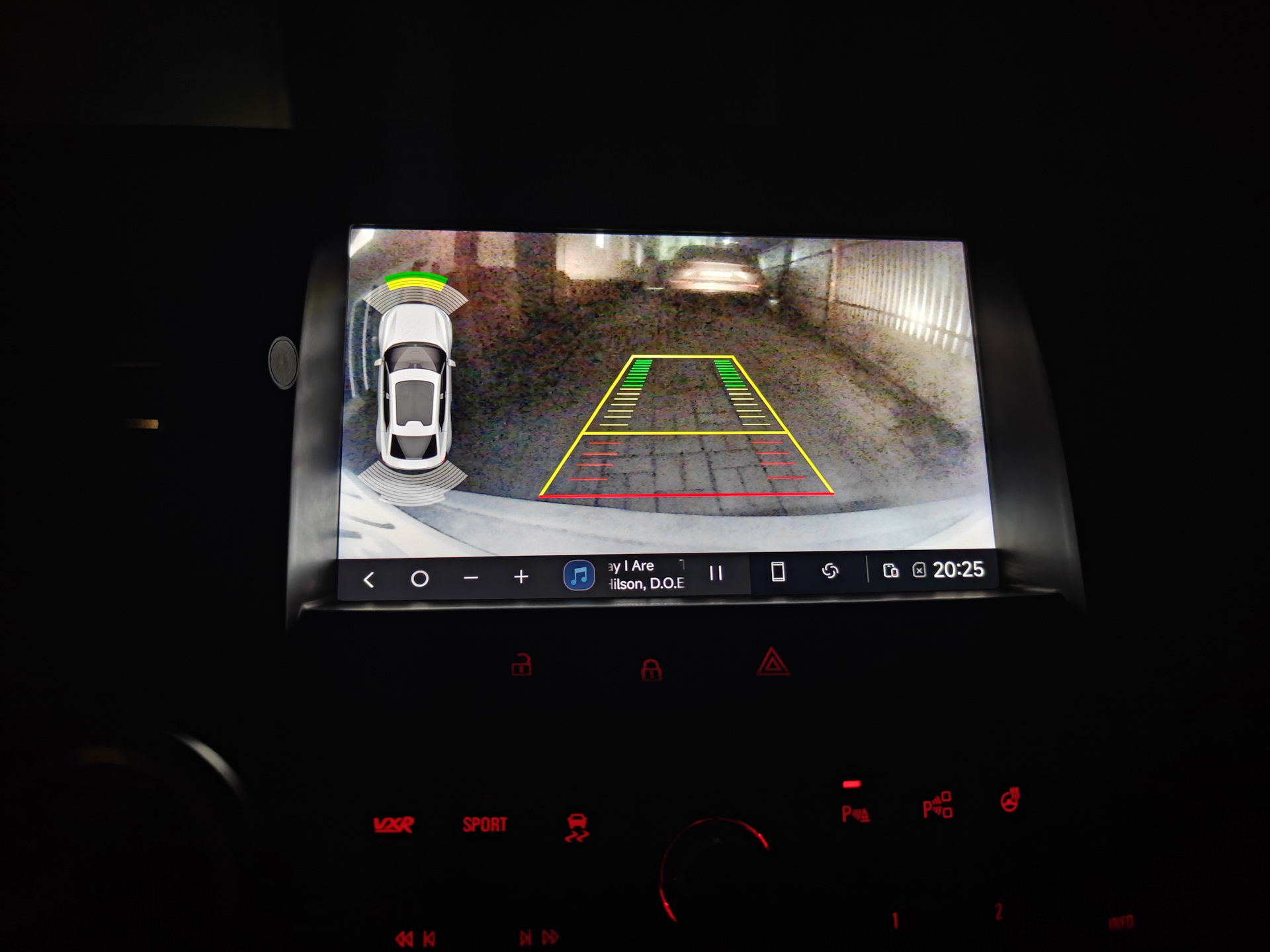

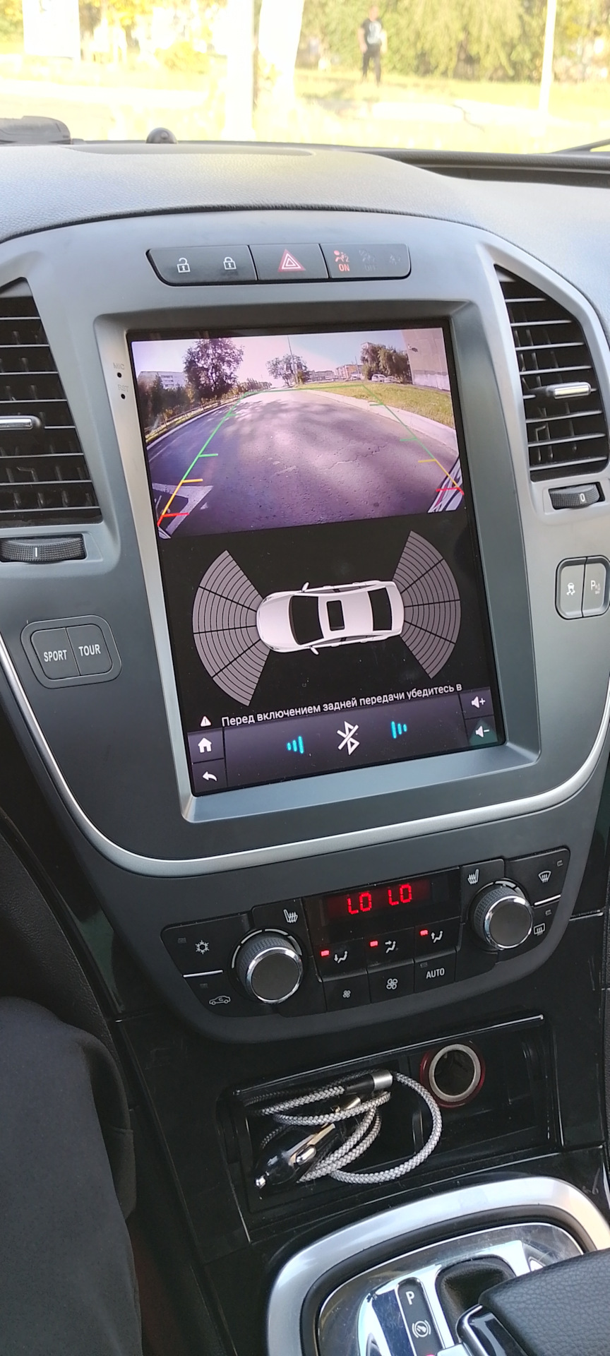

Камера заднего вида в ночное время. Линии траектории движения в соотношение поворота руля поворачиваются:

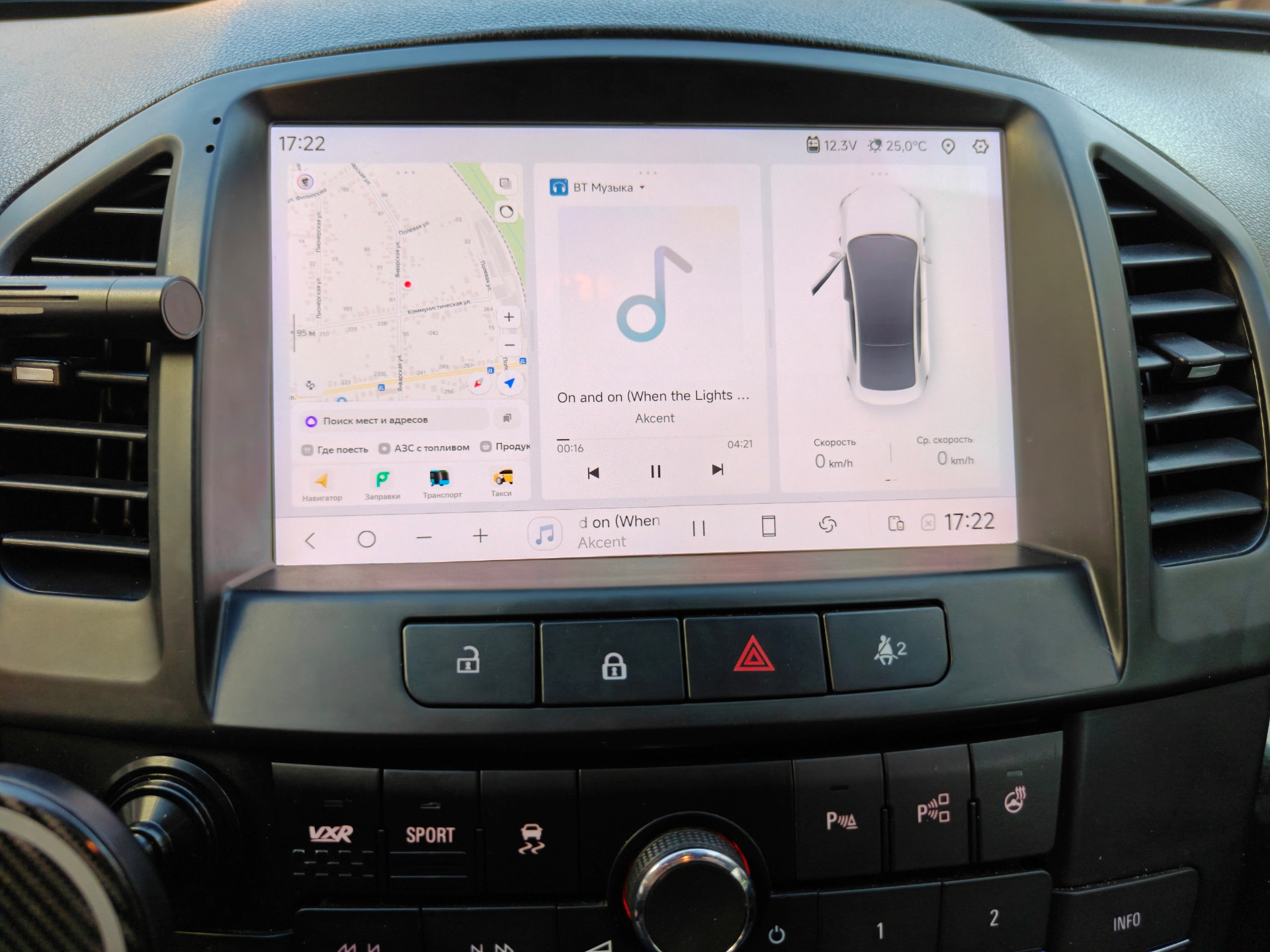

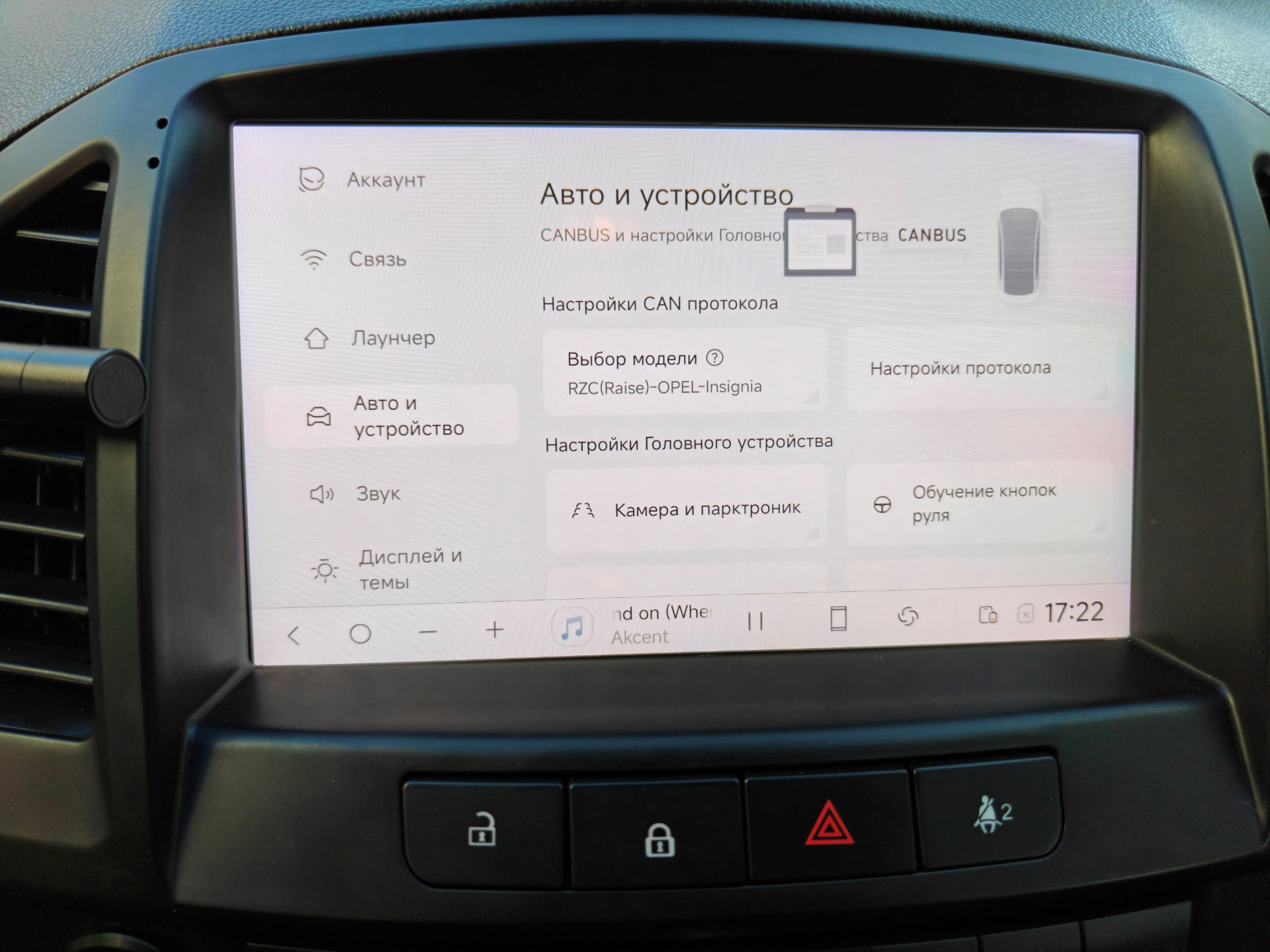

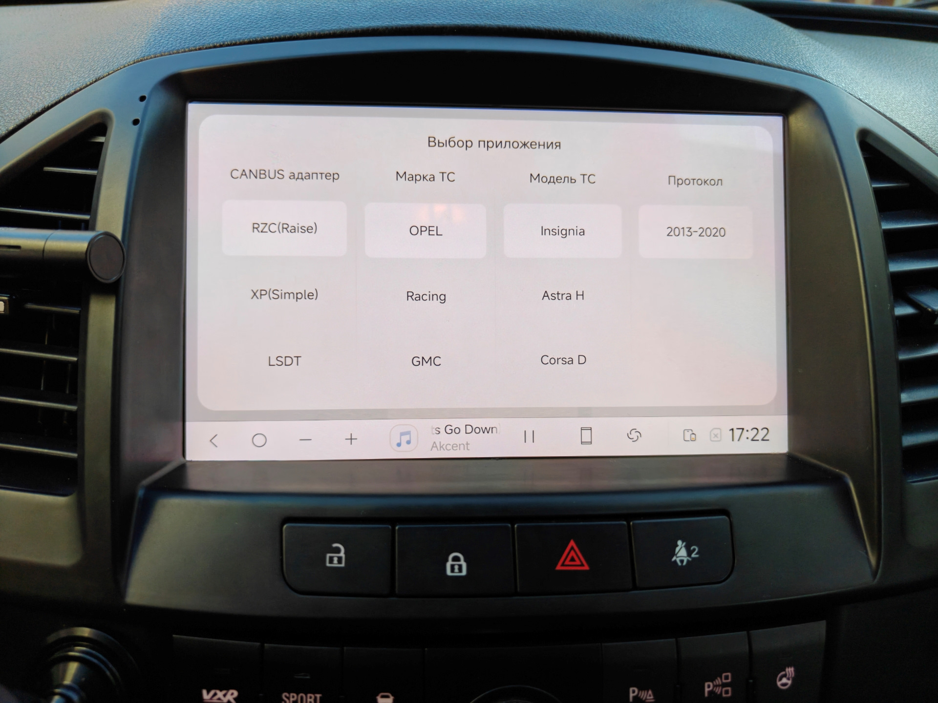

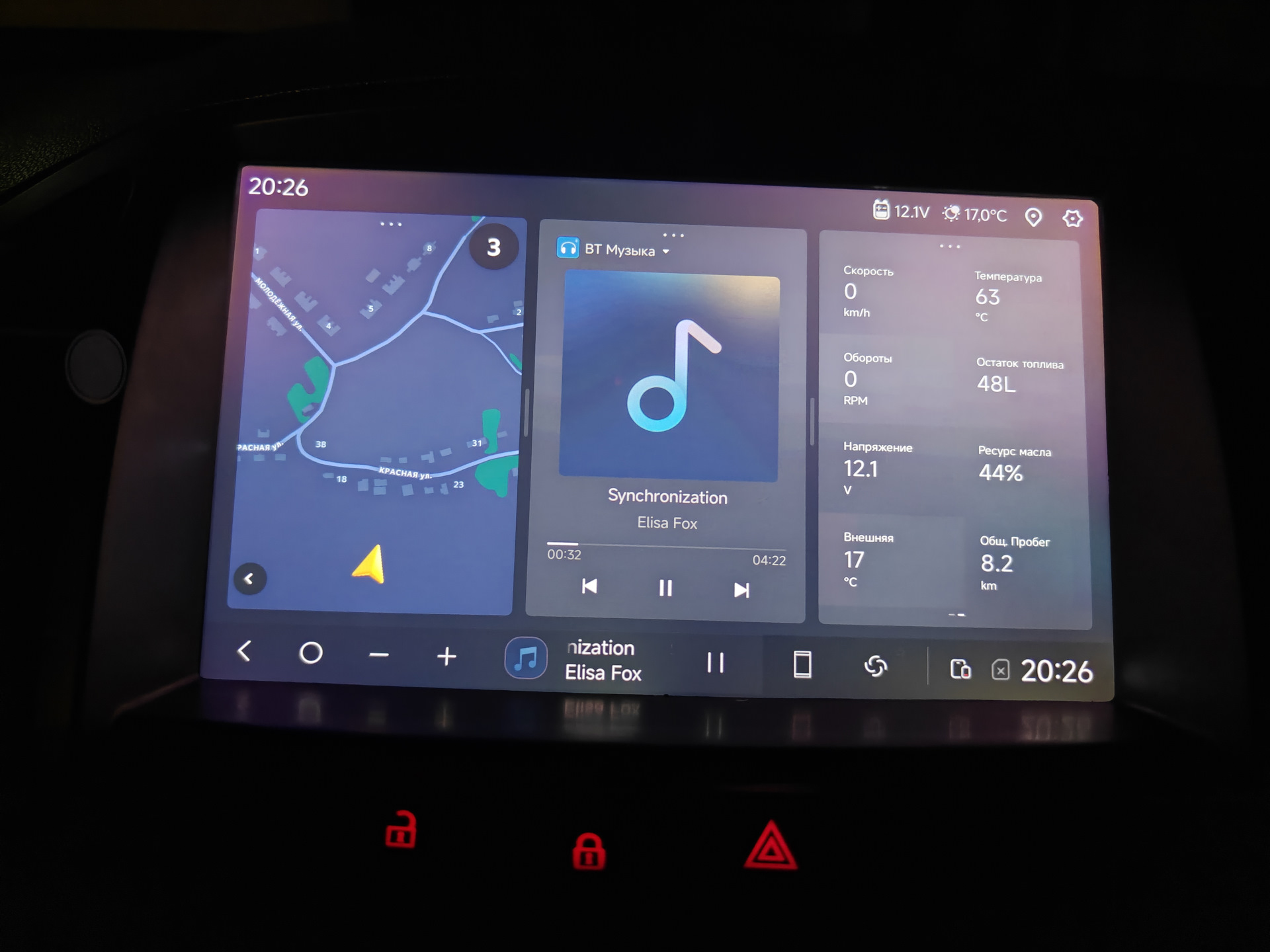

Ну и также чуть чуть настроил информацию на главном экране. Информация кстати берется по Can, что очень удобно:

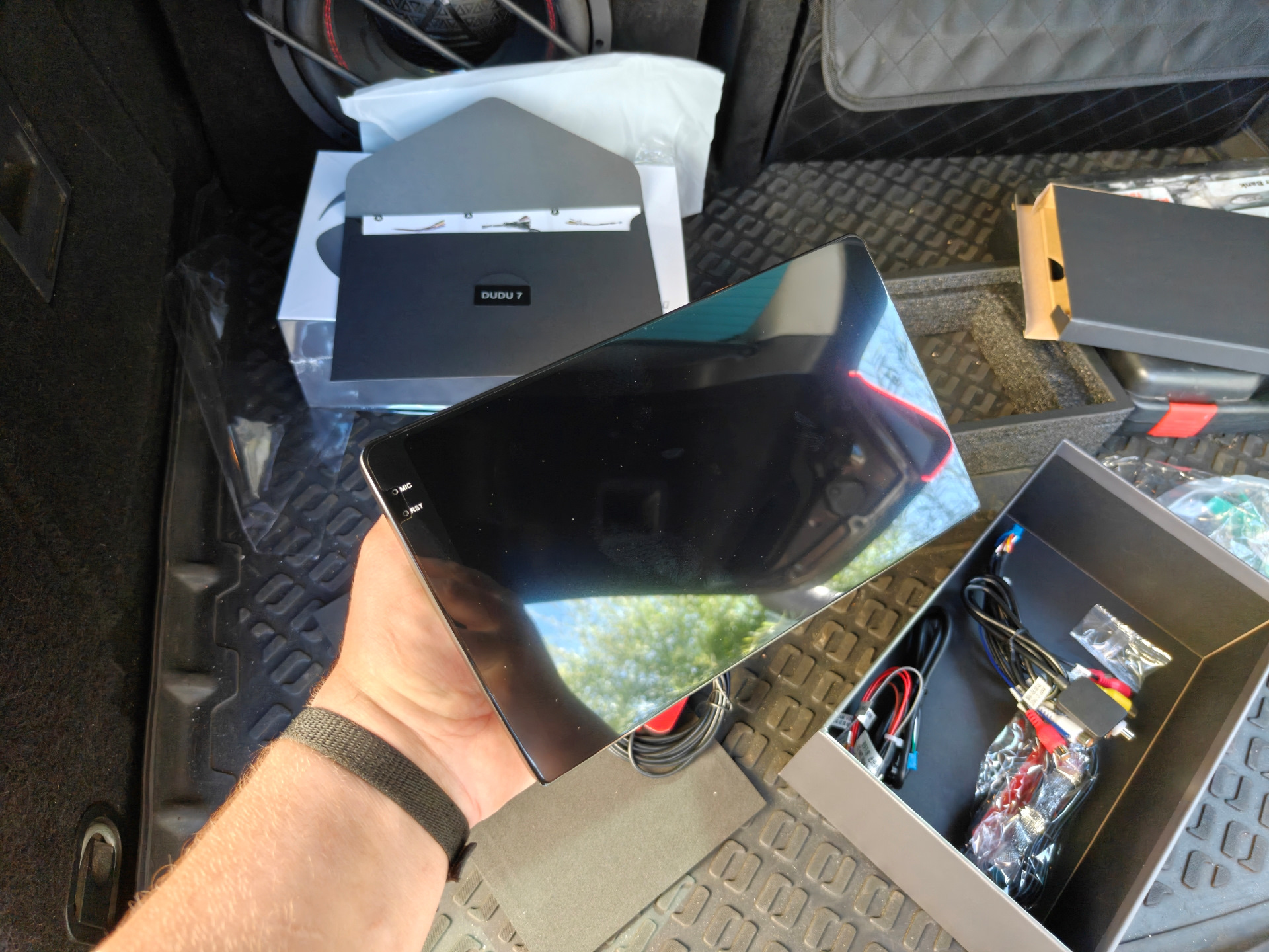

Для напоминалки что использовалось для установки:
Рамка для Магнитолы 9/9.5" — Ozon
Canbus адаптер — Ozon

Dudu7 приятно удивила после Teyes CC3L. Работает быстро, без затупов и перезапусков, Bluetooth подключается моментально, радио ловит отлично, а звук стал заметно лучше и насыщеннее. Плюс очень гибкий лаунчер — можно настроить практически всё под себя. В целом после замены осталось ощущение, что перешёл на действительно более современный и качественный уровень ГУ. Всем удачи!

Вот так показывает расстояние от парктроников?
Да

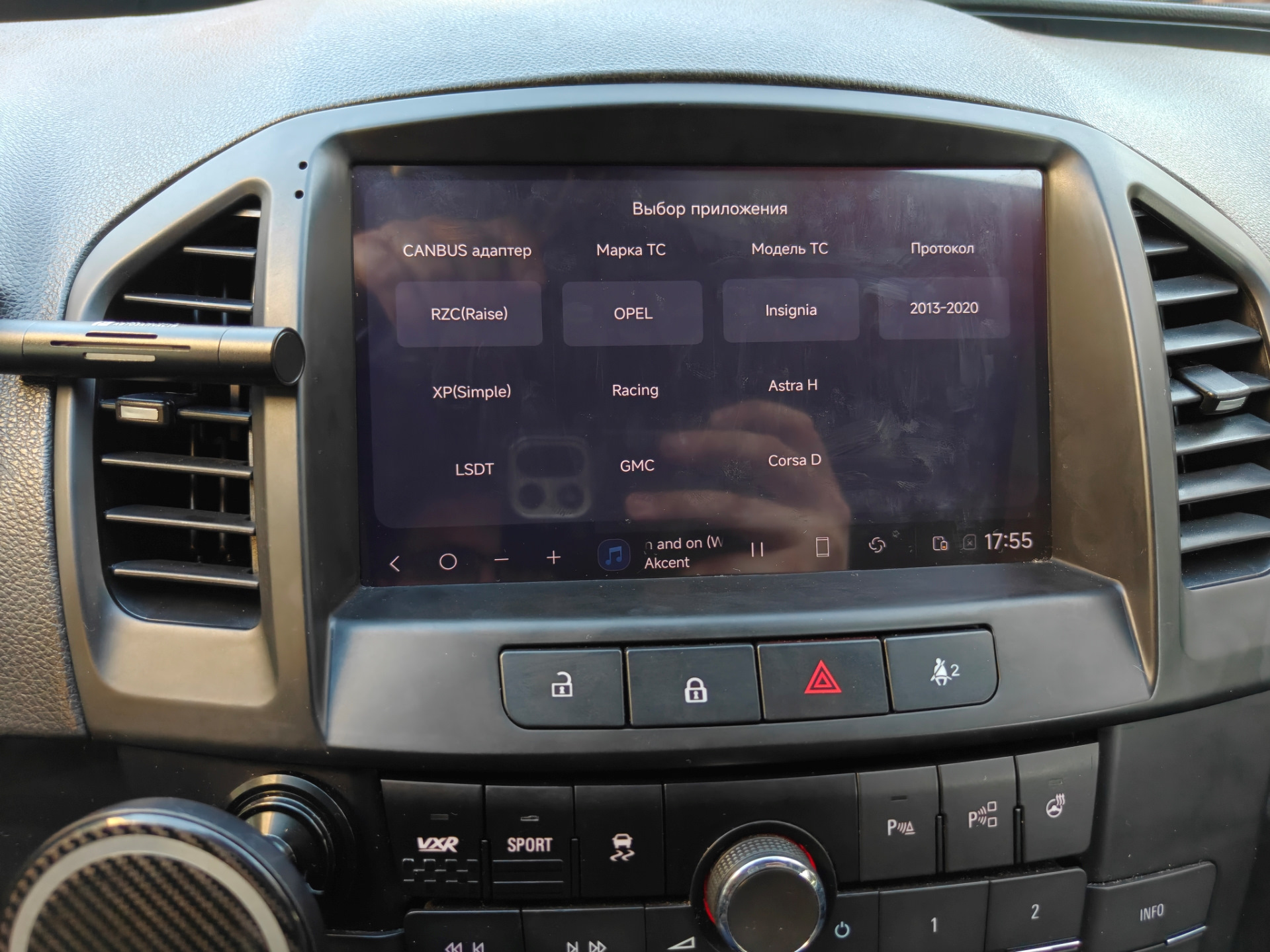

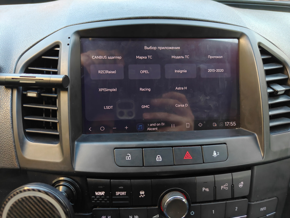

На тайсе у вас работали штатные настройки?или после установки канбуса rz11 заработало всё?
Канбас обязательно. Все работало
Этот канбас считается самым доработанным?просто у меня с магнитолой и рамкой пришли другие
Да, его все ставят и ок

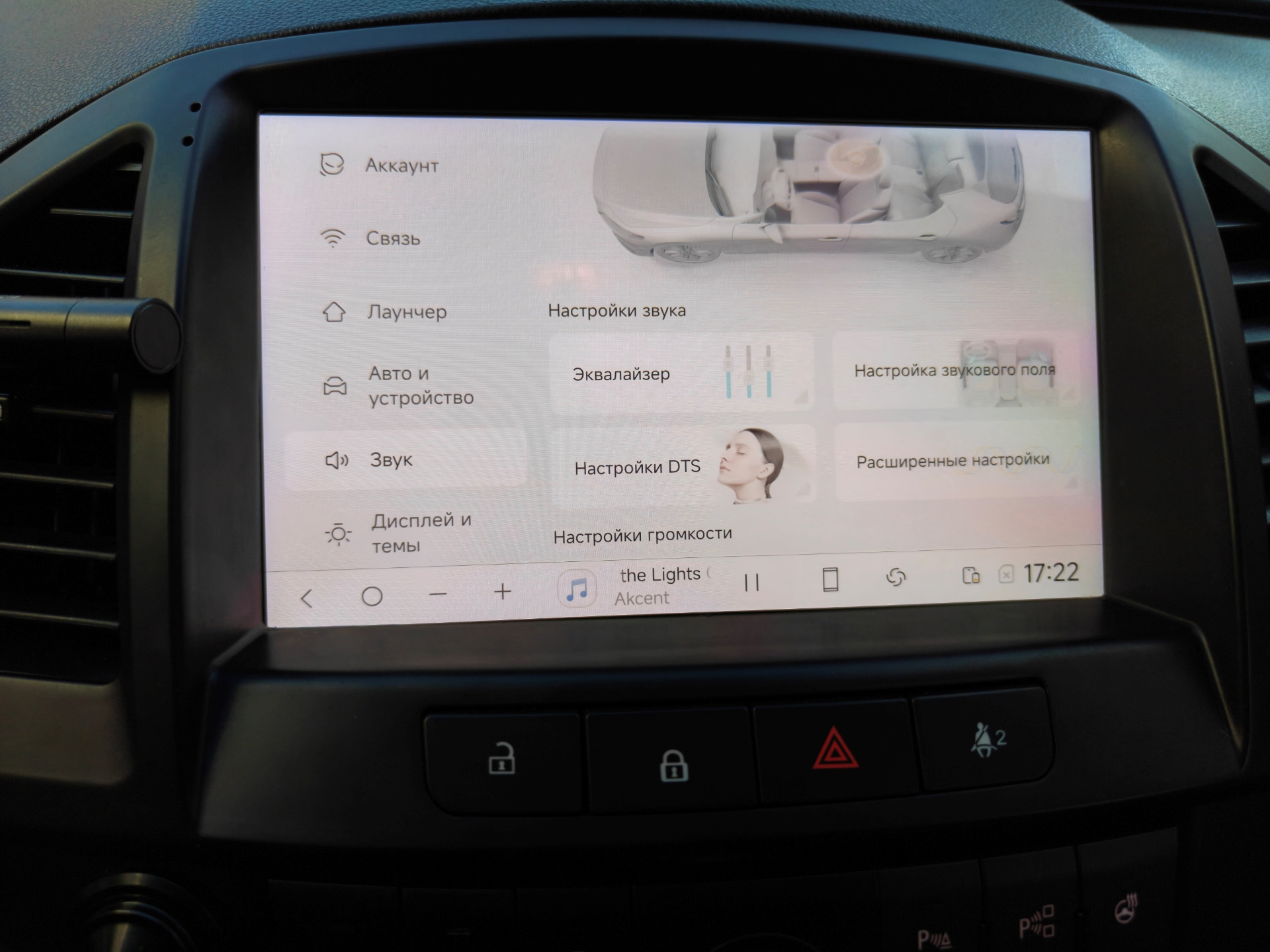

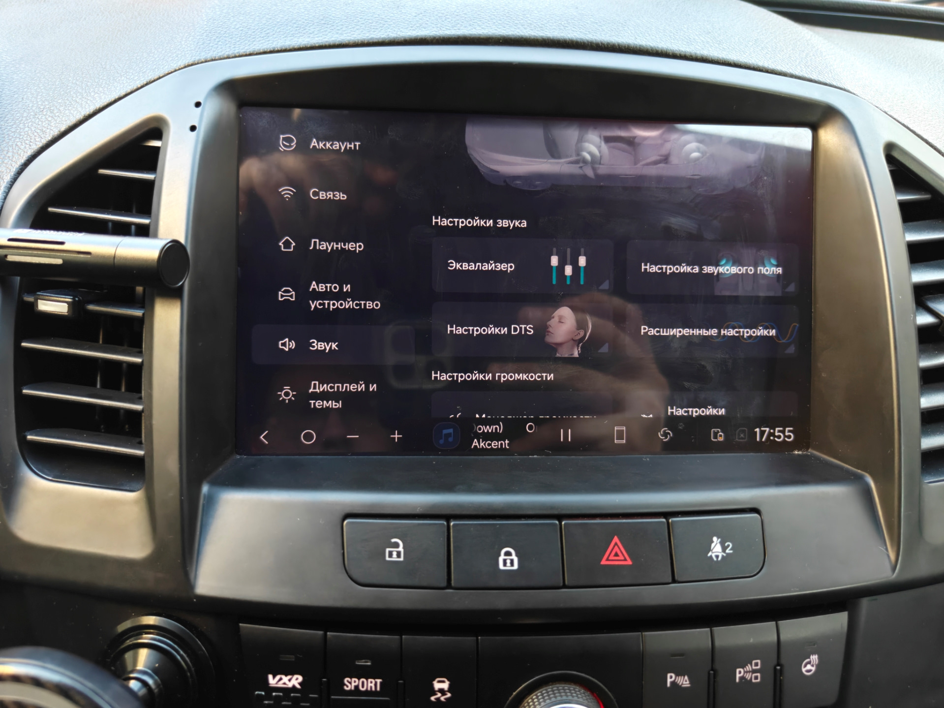

А настройки авто доступны в ней? (климат, комфорт и т.д).
Не хочется терять функционал по настройке сиги, как в стоковой магнитоле
Д, все доступно. Есть приложение "Авто" и там все настройки есть. Спорт режим, климата, сигнализации, провождение домой. Ну собственно то что и в стоковом экранчике есть.

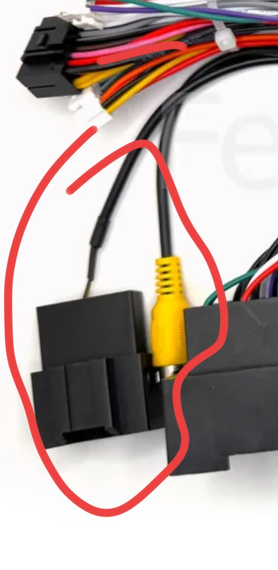

Поставил себе сегодня сс4 pro — не могу со штатной камерой ее подружить — не видит ее и все. наверное надо цифровую покупить.
У вас на цветной экран — заводской шла фишка от камеры к экрану. Вот из комплекта для установки нужно через это подключить
Там только тюльпан — в магитолу в камера заднняя ин — а вот доп.провода нет. Или он называется х.з. как.
