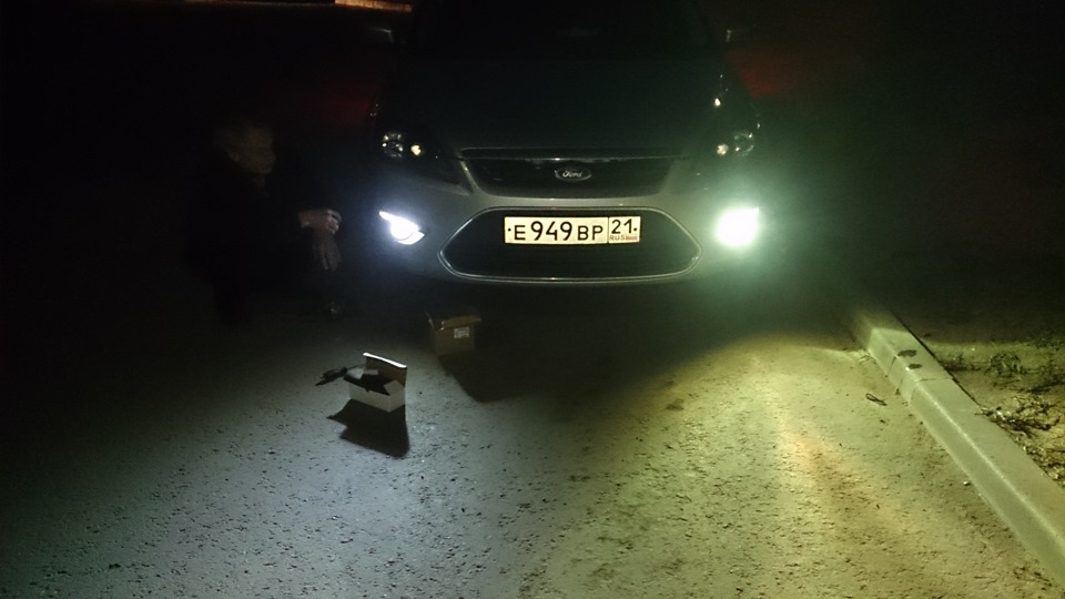

В предыдущей записи я описывал установку самодельных Биксеноновых модулей на Фокус. Потом я разбил одну противотуманку, и на время ребилда поставил обычные птф'ки с ксеноном, обтянутые желтой пленкой. Слепят они аццки, поэтому захотелось поскорее вернуть линзованные модули. Но, как я уже писал, модули на 1.8 нужны достаточно маленькие, и в поиске различных вариантов помимо своих 2.5 моримот, я наткнулся на примеры света от линзованных туманок Хюндай. СТГ у них мне понравилась, да и не смотря на свои компактные размеры (плюс для нас), светят они вполне неплохо. Шторка дальнего света в птф мне перестала быть актуальной (в связи с установкой комплекта ксенона в секцию дальнего света в фаре).
Повертев модуль птф в руках, сразу был придуман простой и надежный способ закрепить его на бампере. Для этого необходима простая метеллическая рамка-переходник с четырьмя дырками отверстиями, имитирующая штатные ушки птф. Регулировка в таком случае производися с помощью мелких шайб, подкладываемых под эту рамку. Другие вариации крепления на базе двух дырок Хюндаевских птф мне показались ненадежными и сложными.
Вот и птф, готовая к установке. Модуль будет чуть выпирать вперед, поэтому не возникнет никаких проблем по установке на 1.8 и 2.0 (на них не встают длинные модули, мало места за пампером). Бронировать или как-то защищать стекло не собираюсь. Часть аргументов тут в комментах, а еще я думаю, что отражатель у неоригинально туманки выгорит раньше, чем она отпескоструится (:
Хотел разобрать противотуманки и промазать высокотемпературным герметиком, но посмотрев на уплотнители, решил не заморачиваться. И в довершении, так как диаметр линзы меньше, чем стеклышко фордовской птф, была сделана бленда-ободок, для сокрытия щели между туманкой и накладкой птф, но фото еще нету, не успел покрасить хром-кольцо в черный.
ПТФ брал неоригинальные, вышло порядка 700 рублей за пару. Соотношением цена-качество-результат более чем доволен. Вернуть БИ-ксенон в птф пока руки не доходят.

как линзы поживают? они у тебя ни чем не закрыты? м фото если не сложно прикрепи внешний вид
Они для неружнего применения, из не нужно закрывать, чувствуют себя отлично через год
Как они себя на данный момент чуствуют?
Одна разбилась год назад. С тех пор стоят линзованные туманки от элантры, никакого колхоза. Советую ставить их

А нет фотки насколько она меньше? У тебя получается идёт родная фишка н11 на блок розжига и от блока сама лампа, да?
Да, родная фишка н11, от неё провод н11 к блоку розжига, а потом уже от блока лампочка hb4
