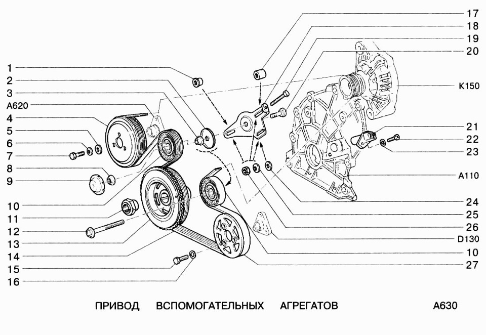

Летом периодически стал появляться визг, на оборотах чуть выше холостых. Терпения слушать хватило почти на неделю. Полазив не нашёл никакого криминала, за исключением сырой помпы. Так как уже лежала купленная про запас решил для начала её и поменять.
Снятая оказалась fenox и текла она через дренажное отверстие.
После замены струйка в расширительном бачке выросла раза в два. Но самое главное — визг не ушёл.
Осталось 4-ре подозреваемых, но запасных насоса ГУР-а и генератора под рукой не было, поэтому начал с роликов.
Напихал смазки в подшипники и обнаружил что на натяжном ролике "Экран ВАЗ-2123 защитный ролика натяжителя" (поз. 2 на схеме из каталога) вогнут, между втулкой и экраном воткнута шайба. Шайбу долой, экран на верстак и молотком по выпуклостям… Собрал, завёл — визг ушёл. Когда менял ролики в мае втулку не снимал, да и визга-то не было.
