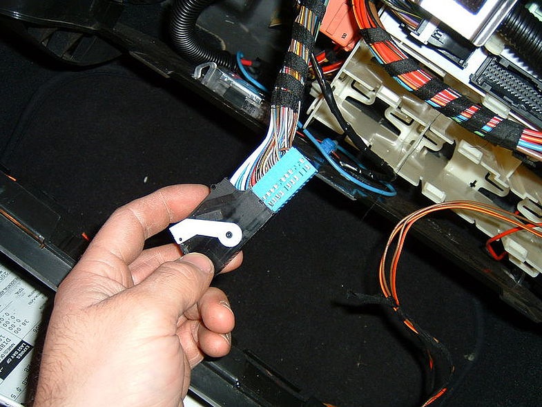

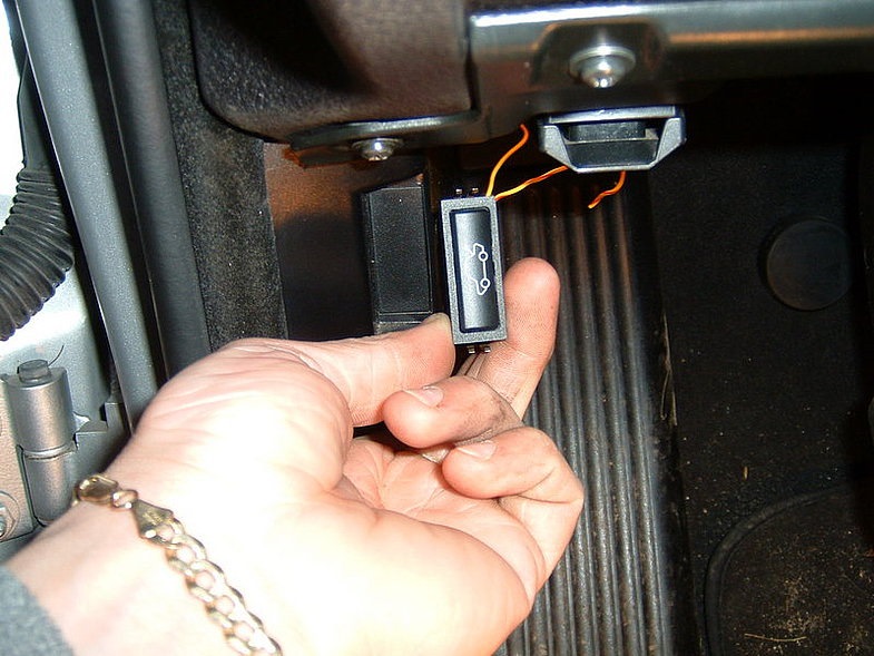

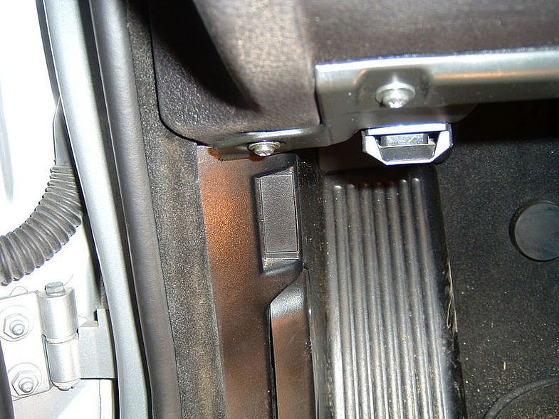

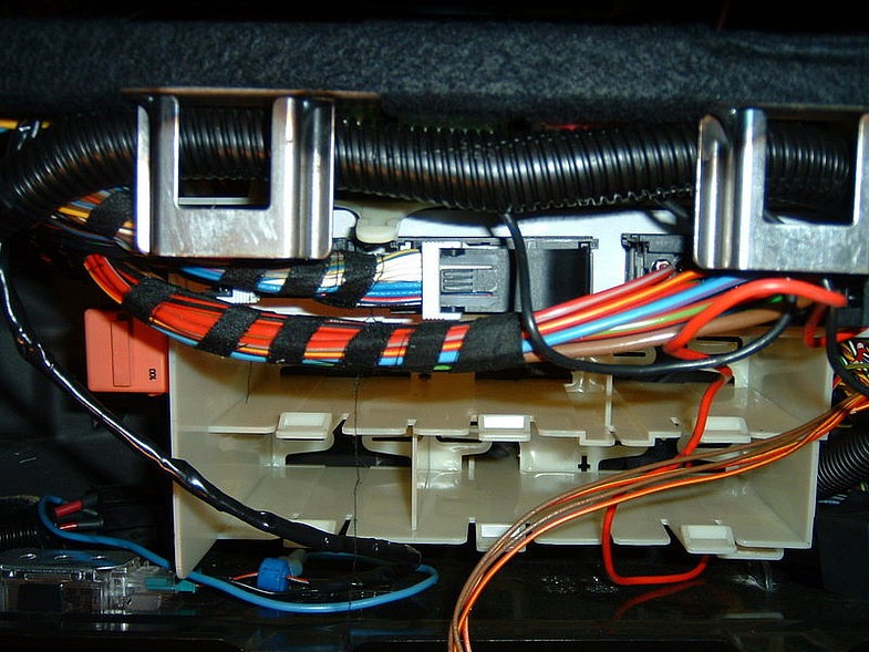

позаимствовал фотки с инета. не фоткал сам, занят был .
короч что для этого нужно кнопка сама эта. и три провода длиной 1 м и два по 30 см.
— земля
— плюс
— подсветка кнопки
землю подсветки ног
подсветку взял с блока света слева от руля
управление это за бордачком верхний по середине шина там контакт №6 (туда вставил от компьютера проводок и протянул через тоннель за панелью к ногам водителя это провод и все.
собрал готово.
теперь есть кнопка отпирания багажника в салоне.

Привет! Выручай, в разъёме блока комфорта куда именно вставлять провод управления? И к блоку света куда подсоединять "+" подсветки?

Беру на заметку.Скоро пойду за кнопкой.у меня ее тоже нет.Не знаешь почему багаж с кнопки на нем не открывается(которая на багажнике в подсветке таблички номера)?
контакты окислились
что посоветуешь делать?
Снять планку и почистить
