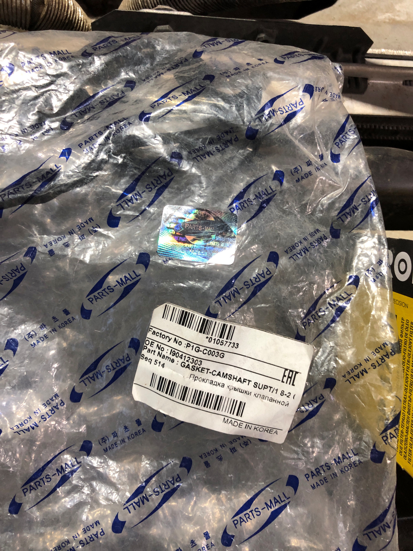

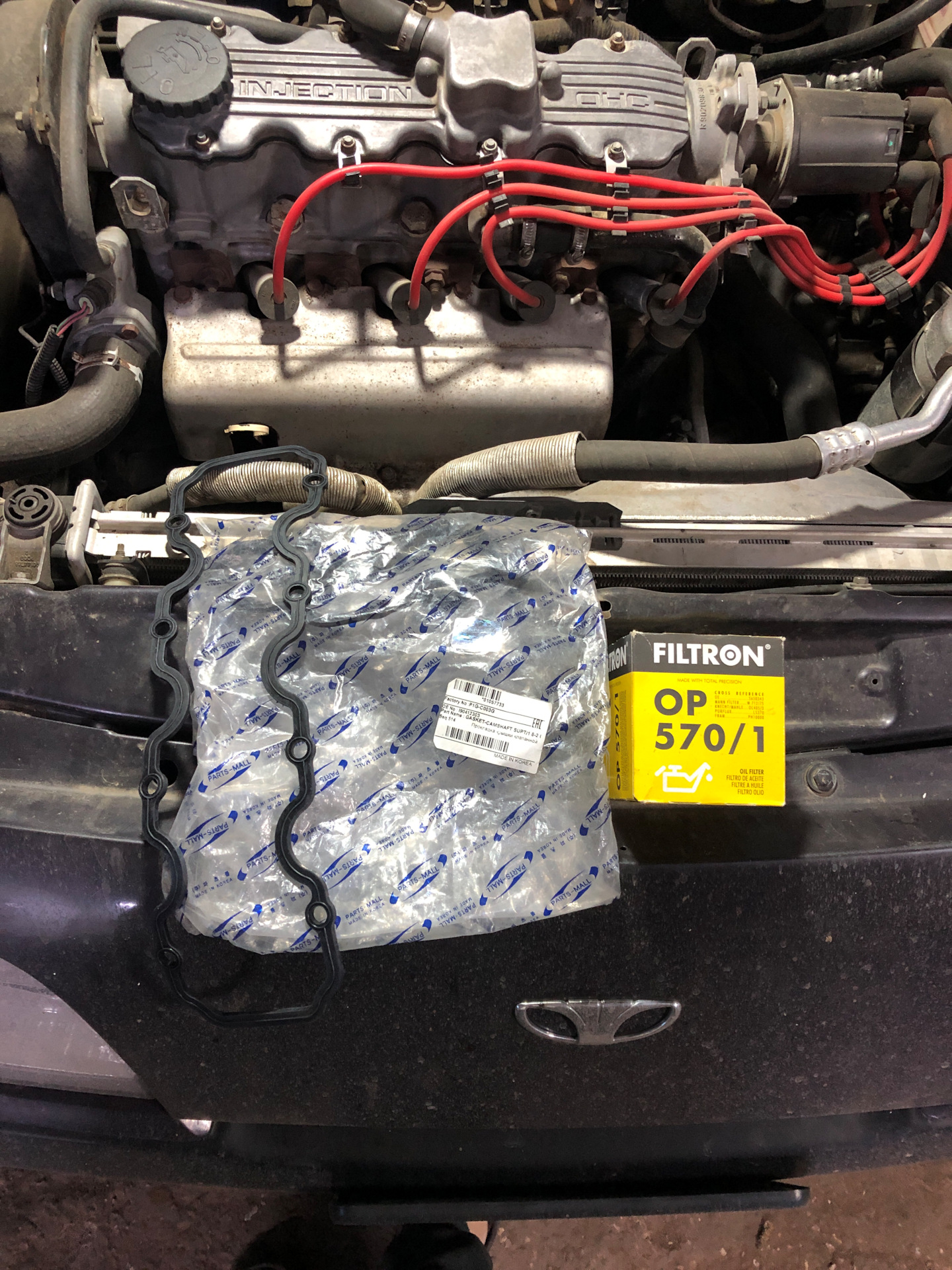

Таки хватает этой прокладки на 2 года, и потихоньку начинает появляться масло тонким слоем, лучше сразу же менять
Никаких дорогих прокладок, нет смысла вообще, только резиновая и точка )))
Масло как обычно CUPPER NS Line 10w40 и фильтр Filtron OP570/1 Long life
Запчасти на фото: 90209830
Запчасти на фото: P1GC003G

С маслостойкой нарезал, держит 6 ой год.
Силиконовые не пробовал, или их нет на этот мотор?
На нексию 8клоп есть на этот не видел когда искал, может и появились но врятли
Понял
Я сейчас поставил паронит, не знаю на сколько хватит, цена 250 р на озоне.
Лиж бы держала
Я за столько лет экспериментов определил какая держит больше, ее и ставлю
Самое главное чтобы сетка на крышке не забита была сапуна
Вот это нужно проверить, спасибо!
